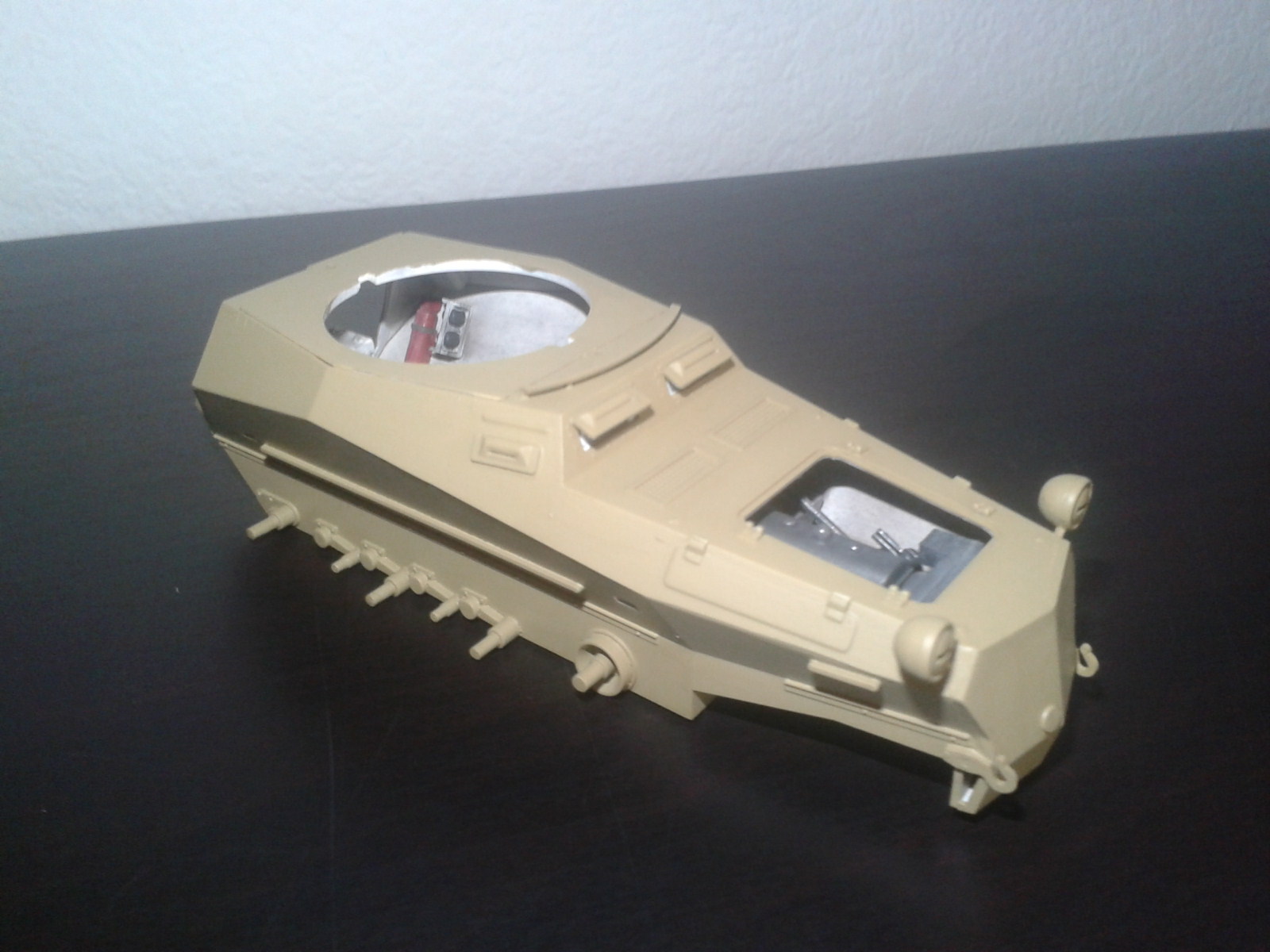

Sodöle, lange hatte ich null Bock auf den Grundanstrich.
Heute hatte ich mich dazu durchgerungen.
Damit es weitergehen kann
Die Farbe mußte ich selber mischen. Dazu habe ich Ocker- ,
Schilfgrün- und Sandfarbe verpaart.
So schaut's derzeit aus:

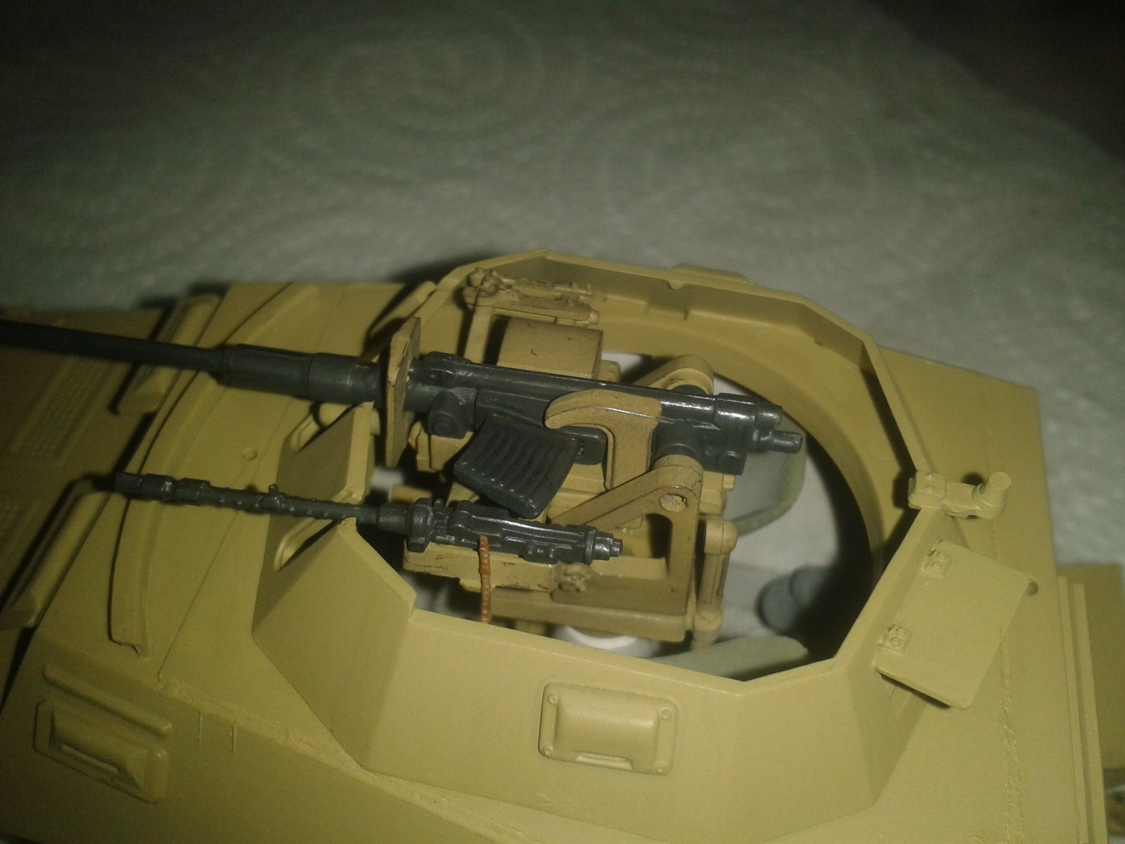

Die 3,7 cm Kampfwagenkanone wurde montiert.
Und in den Turm gesetzt.
Die Kanone ist horizontal und vertikal im Turm beweglich.
Für das MG 34 wurde noch ein Patronengurt angedeutet.
Die Passform war sehr gut.
So schauts aus:

Schaut gut aus Jan. :clap:
Den Patronengurt hätte ich breiter dargestellt.
So wie er jetzt ausschaut schießt die Wumme nur Kleinkaliber

Hi Oliver,
du hast vollkommen recht, das muss ich noch ändern.
Viel mir in der Nachbetrachtung, ebenso unangenehm auf.

Die Wumme schießt derzeit gar nicht mit einem leeren Gurt :D
Nichts in der Restekiste? Figuren haben oft Gurte dabei, wo auch gern mal was überbleibt.
Wobei in den Fahrzeugen eigentlich die Trommel genommen wurde.

Leider ist die Restekiste diesbezüglich leer :thumbdown:
Schon recht nix da, was der Trommel ähnlich sieht.
Komplett ebbe. Und selber bauen, da bin ich grade zu faul.
Komme bei dem Bausatz auch immer nur Kleckerweise voran.
Den Gurt tausche ich noch, gegen einen schöneren :)

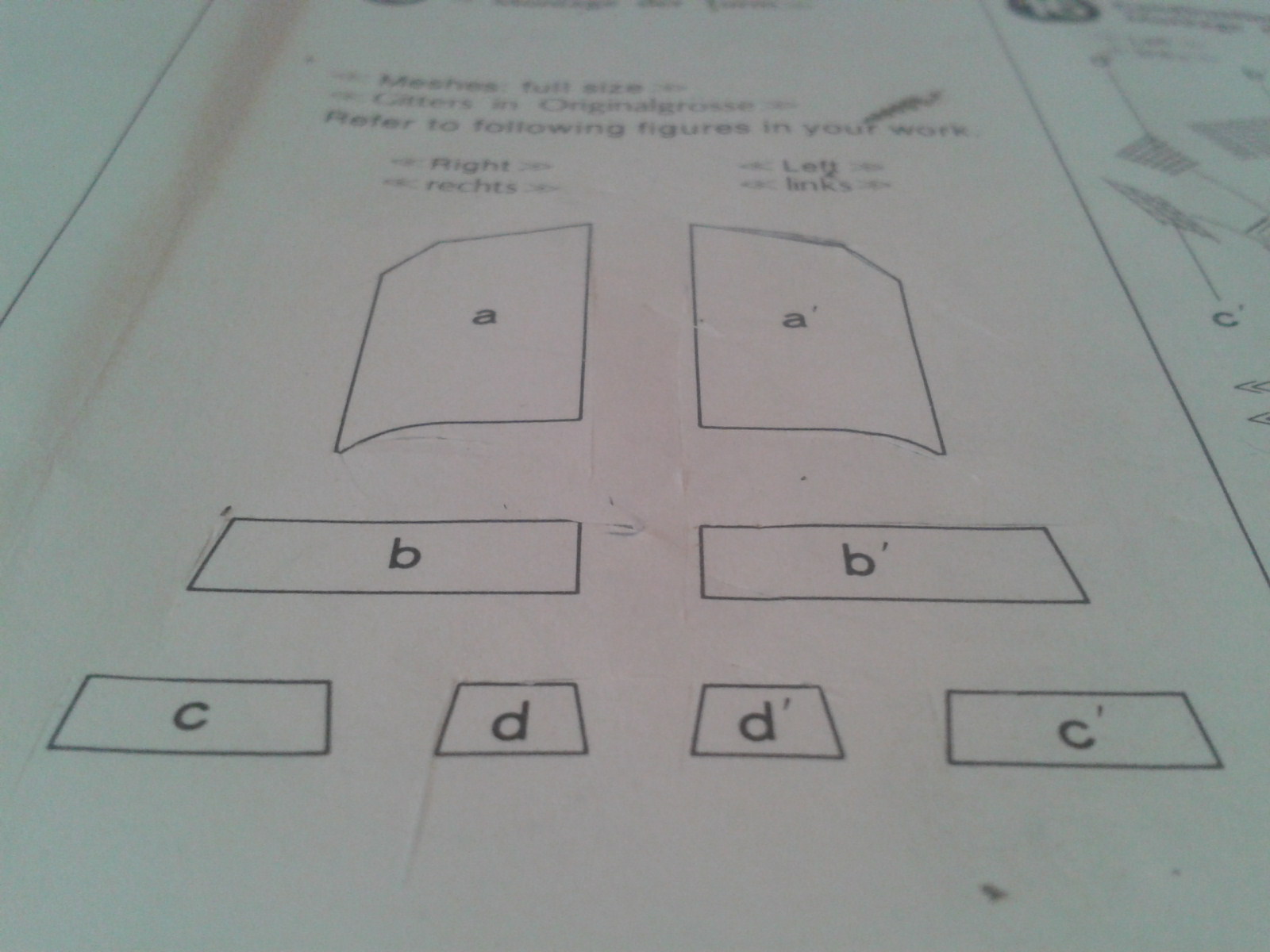

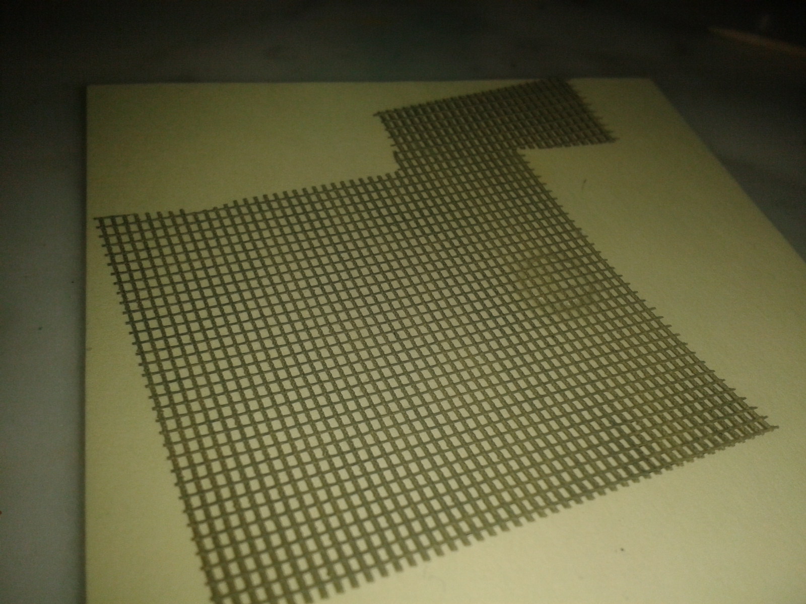

Re: Sd.Kfz. 250/9 Panzerspähwagen in 1:35 von Tamiya
Verfasst: Di 19. Mai 2020, 18:45
von Simitian
Hi ho,

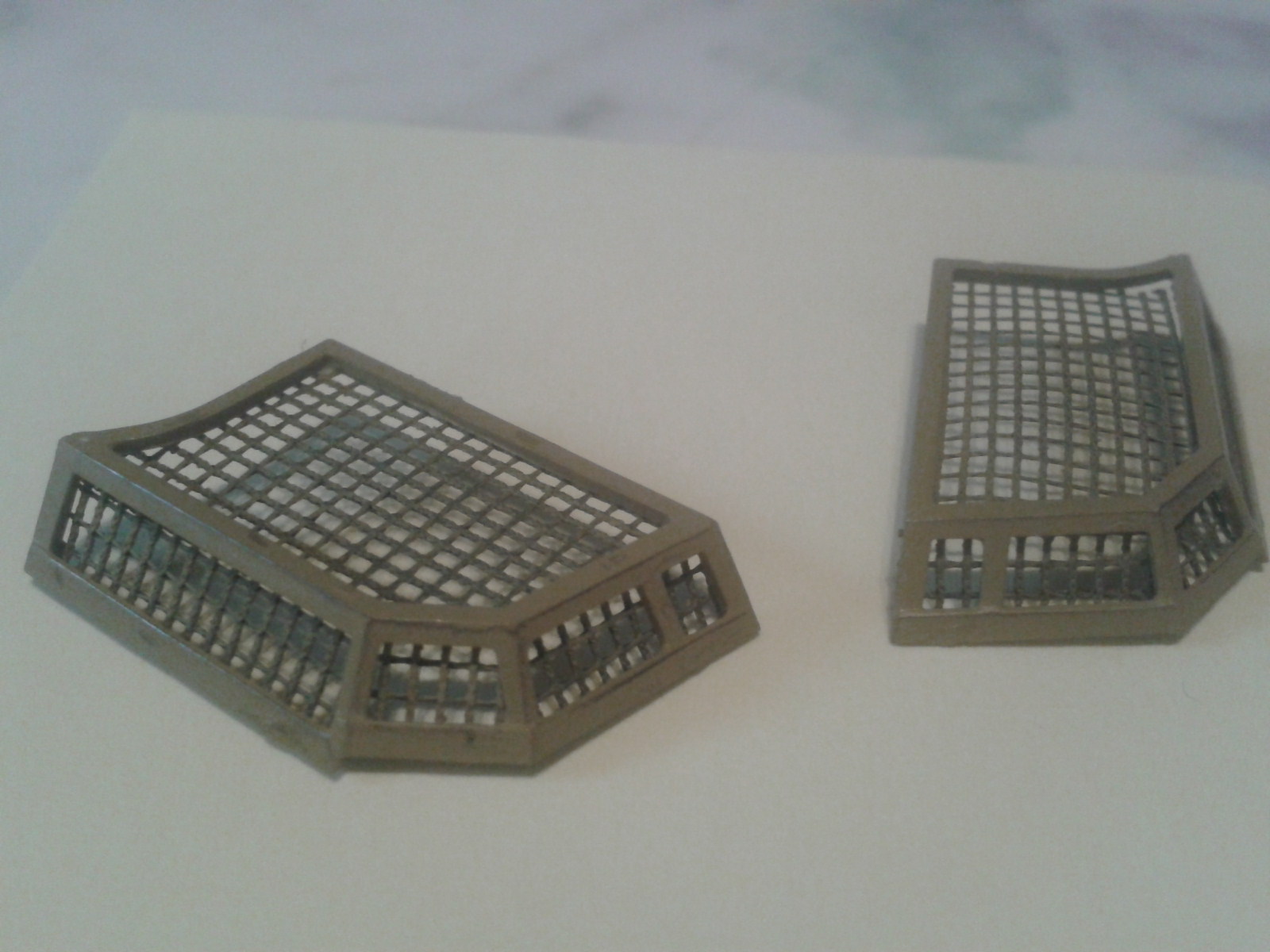

Heute ging es an die an die Klappen/Lücken am Turm.
Dem Bausatz liegt ein Netz bei, was das Gitter in den Klappen darstellen soll.
Im Bausatz befindet sich ein Schnittmuster darfür.
So das man sich ein ausmessen sparen kann.
Die Teile habe ich mit einer Rasierklinge direkt auf dem Schnittmuster
geschnitte, und in den Klappenrahmen mit Sekundenkleber verklebt.
2020-05-19 18.13.00.jpg (361.28 KiB) 5876 mal betrachtet
2020-05-19 18.14.45.jpg (220.64 KiB) 5876 mal betrachtet
2020-05-19 18.14.21.jpg (230.81 KiB) 5876 mal betrachtet

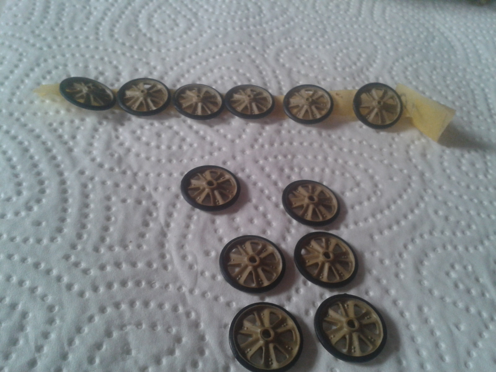

Verfasst: Do 21. Mai 2020, 15:13
von Simitian
Hi und danke Oliver.
Durch den nächsten Schritt mußte ich mich quasi
durchboxen.
Die Laufrollen wurden bemalt (nicht grade meine Lieblingsarbeit).
Zu erst wurden sie am Gießrahmen mit der Grundfarbe bemalt.
Danach abgetrennt und auf Zahnstocher gesteckt.
Die Gummifläche wurden dann mit einem Edding bemalt.
Der Edding muss dann einen Tag richtig austrocken.
Damit beim Auftragen des Klarlacks, sich der Edding
nicht löst (lernen durch Schmerz)
Später bekommen Sie noch ein Drywash, damit das Schwarz
noch aufgehellt wird.
2020-05-21 14.39.45.jpg (304.16 KiB) 5675 mal betrachtet

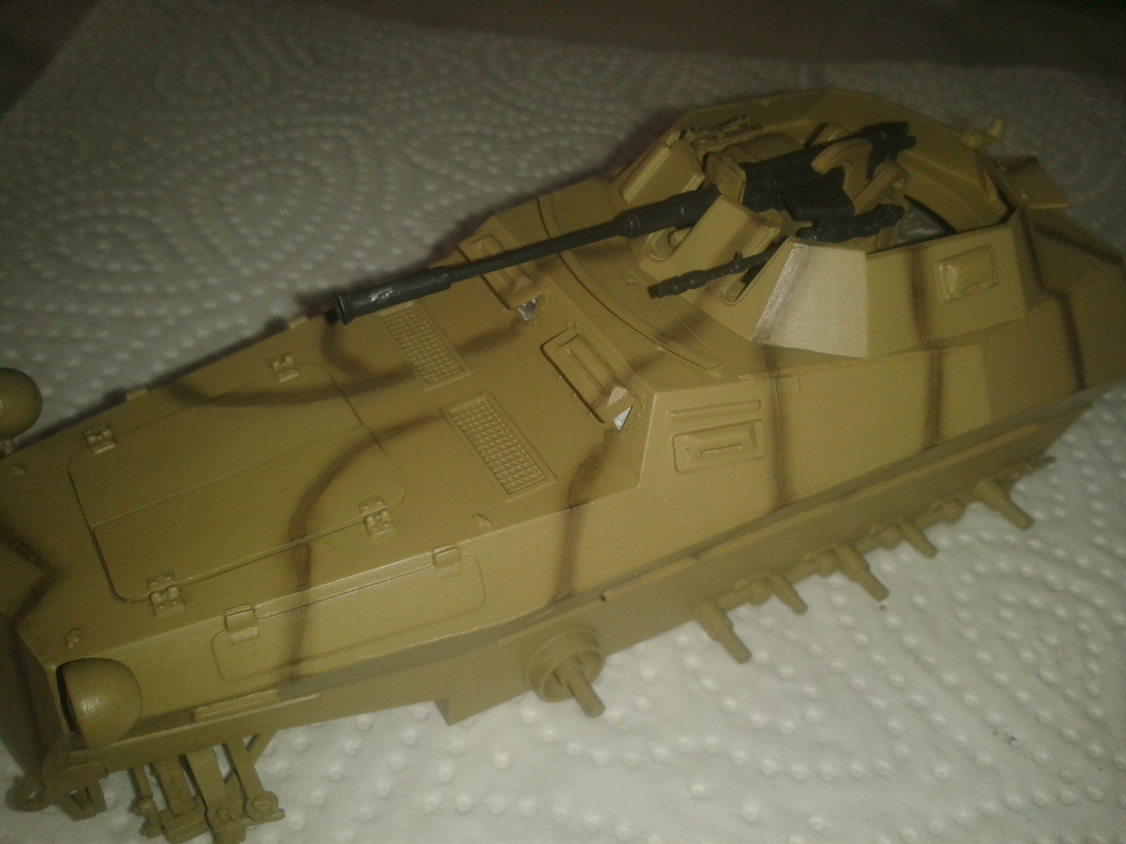

Verfasst: Do 21. Mai 2020, 18:45
von Simitian
Hi,
kleines Update zum Baubericht.

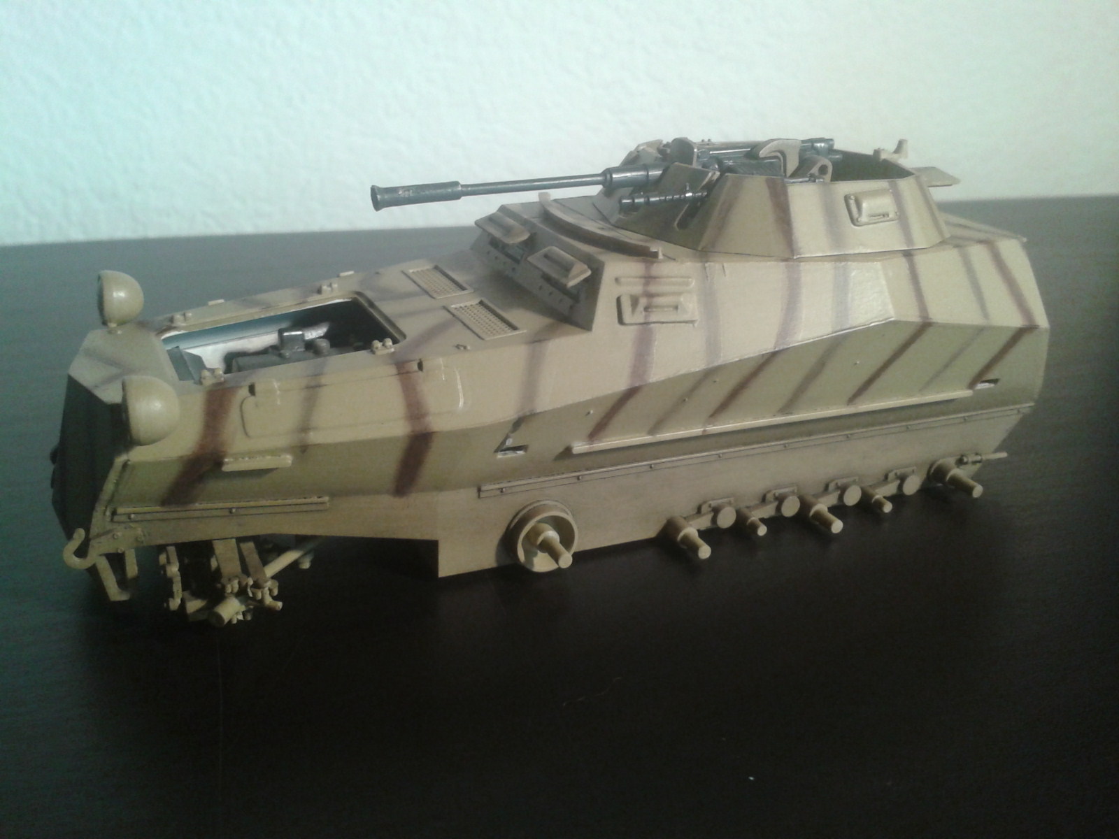

Es ging an die Tarnbemalung.
Diese soll aus 2 Farben (Grün und Braun) im Strichmuster auf das Modell.
Dieses Modell sehe ich mal als Test, bezüglich auftragen der Tarnung mit
Hilfe von Pigmenten. Das hatte ich zwar schon hier und da etwas an meinen
Modellen gemacht, doch hier gehe ich mal einen Schritt weiter.

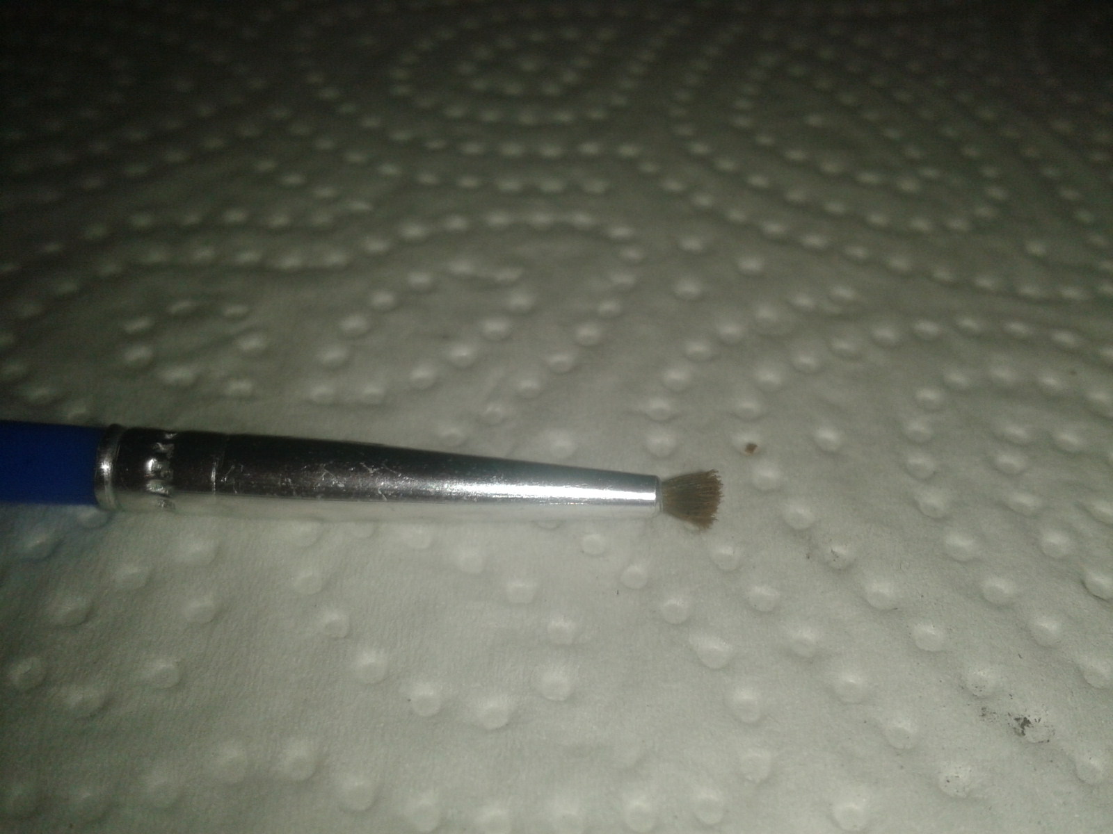

Als erstes habe ich Grüne Pigmente aus dem Revell Weatheringset mit Wasser
gemischt.
Dieses Gemisch kam mit einem kleinen Pinsel auf das Modell.
Danach erstmal alles trocknen lassen.
Anschließend mit einem gekürzten harten Pinsel, wurden die Striche verrieben.
So sind sie Griffest am Modell. Später werden sie noch mit Klarlack fixiert.
Jetzt fehlen noch die braunen Striche.
2020-05-21 14.49.28.jpg (332.36 KiB) 5657 mal betrachtet
2020-05-21 14.51.10.jpg (257.27 KiB) 5657 mal betrachtet
2020-05-21 14.49.11.jpg (277.36 KiB) 5657 mal betrachtet
Verfasst: Do 21. Mai 2020, 19:35
von ModellfreakDD
prinzipiell sehen die gut aus. Einzig die dunklen Ränder der Tarnung, welche durch das Wasser entstehen finde ich ein wenig störend. Vielleicht kannst du die Streifen mit passender grüner Ölfarbe noch ein wenig akzentuieren bzw. nachmalen. Das könnte einer Airbrushtarnung sehr nahe kommen und das Grün kommt besser raus
Verfasst: Sa 23. Mai 2020, 14:06
von Simitian
Hi Frank,
gute Idee mit der Ölfarbe :thumbup:
Müsste ich mir allerdings erst bestellen.
Und nur für das eine Modell, muss es halt ohne gehen.
Meine Notlösung, erstmal so weitermachen.
Und zum Schluss nochmal trocken mit dem Pigmenten drüber bürsten.
Kleiner Zwischenstand:
