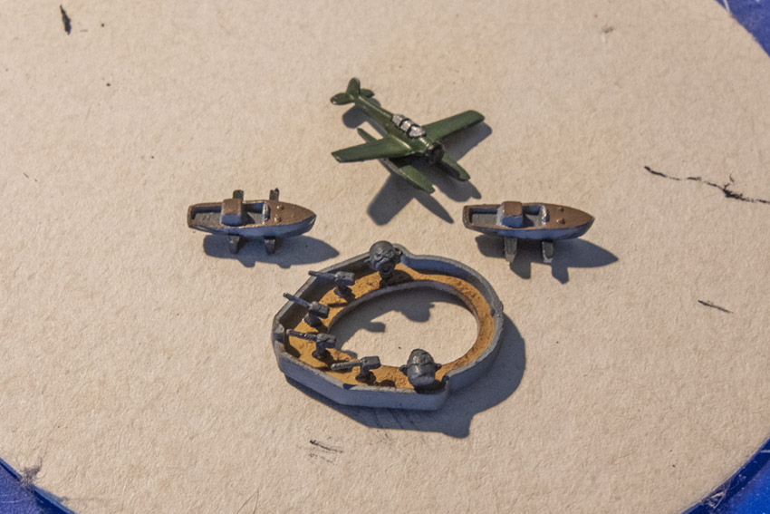

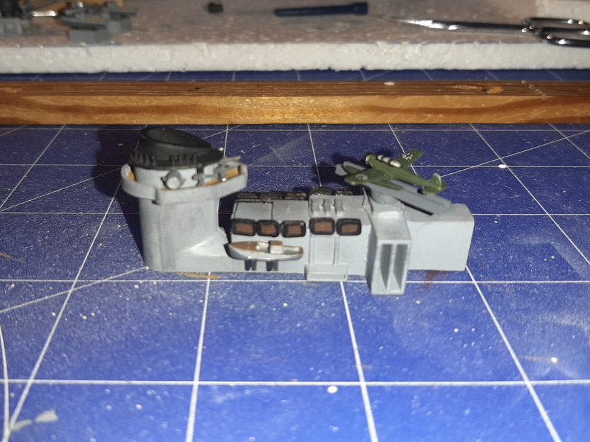

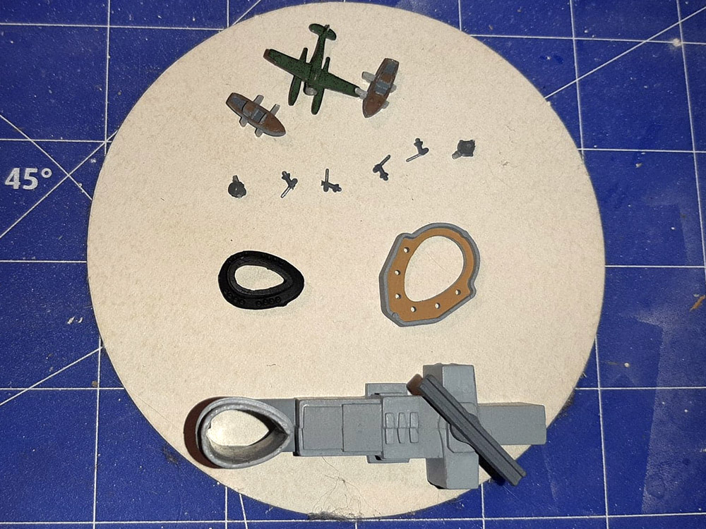

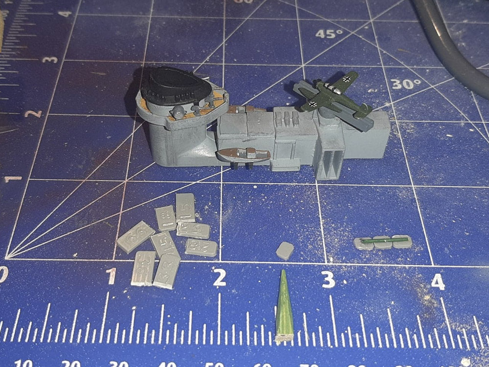

Schornstein-Aufbau
Weiter geht es mit dem Schornstein-Aufbau, zu dem auch das Flugzeug mit Katapult und zwei Beibooten gehört.
Wieder sind kleine Flak und auch zwei Scheinwerfer zu verbauen:
Für die Bemalung von Flugzeug und Beibooten war eine ruhige Hand gefragt.
Bei Scheinwerfern und Flak musste natürlich auch hier und da gefeilt werden, wo man höllisch aufpassen muss, dass einem die kleinen Dinger nicht aus der Pinzette springen.
Da kein Lineal dabeiliegt: Die Beiboote haben eine Länge von 15mm, das Flugzeug mit den Schwimmern drunter ca. 20mm.
Da Flugzeug bekam noch zwei Eiserne Kreuze auf die Flügel geklebt - auf die Decals für die Heckflosse musste ich leider verzichten, da auf dem kleinen Decalbogen eins der Heckflossen-Abziehbilder zerkratzt und nicht mehr zu gebrauchen war.

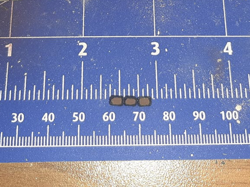

Dinghis für die Scharnhorst
Nachdem die Teile verbaut waren, wollte ich noch Dinghis (Rettungsflöße) anbauen - so wie sie auch auf dem größeren Modell zu sehen sind. Die müssen allerdings erst gefertigt werden. Aus dem Spritzgussast habe ich die kleinen "Nummernfähnchen" (links im Bild) entfernt und auf halbwegs passende Größte zurechtgefeilt (Mitte, grüner "Pfeil") und dann auf Blumendraht aufgeklebt (rechts):
Die drei Dinghis sollen dann oberhalb der Barkassen befestigt werden, in der Größe werden insgesamt fünf der Rettungsflöße in Reihe passen, mehr ging nicht, sonst hätte ich noch kleiner feilen müssen und das habe ich mit meinen "Bordmitteln" nicht hinbekommen.
Angemalt habe ich die erste Dreiergruppe auch schon. Jetzt auf dem Foto sehe ich, dass ich beim Bemalen noch mal nacharbeiten muss.
Es fehlen noch 7 kleine Dinghis, die ich noch feilen darf....

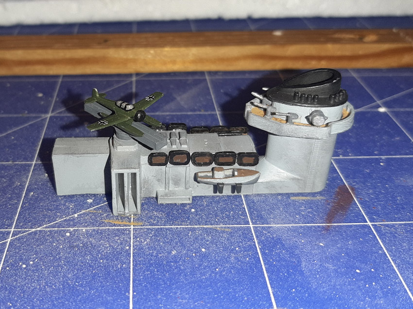

Dinghis: fertig
Die Dinghis sind mittlerweile fertig und am Bauteil angebracht.
So richtig zufrieden bin ich nicht damit. Den Blumendraht hätte ich weglassen sollen und auch die Bemalung lässt zu wünschen übrig.
Aber gut, einen Versuch wars wert. Sind halt Erfahrungswerte.
Vielleicht übermale ich die Dinghis aber auch nochmal von der Vorderseite. Jemand einen Farbvorschlag?

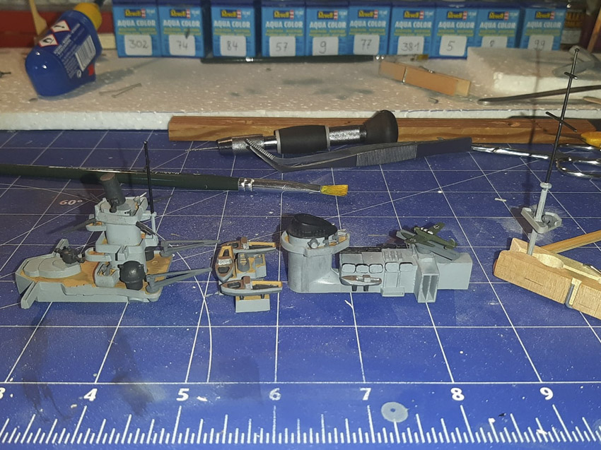

Aufbauten (fast) fertig
Nachdem die Dinghis am Schornstein-Aufbau angebracht waren, wurden die restlichen Aufbauten zusammengesetzt.
Dabei unterlief mir der kolossale Fehler, dass ich den Hauptmast fälschlicherweise an den Gefechtsmast hinter der Seebrücke geklebt habe. Dort soll zwar auch ein Mast hin, aber natürlich der weitaus kleinere.
Gerade noch rechtzeitig bemerkt.
Hier und da sind noch farbliche Aus- und Nachbesserungen zu erledigen, dann können die Bauteile auch auf das Schiff aufgeklebt werden.
Die Dinghis habe ich nochmal umlackiert und einfach eine graue "Plane" über die Rettungsflöße gezogen.
Links: Seebrücke mit Gefechtsmast / Mitte links: Beiboote und Barkassen / Mitte rechts: Aufbau Schornstein mit Bordflugzeug, Barkassen und Rettungsflößen / rechts: Hauptmast

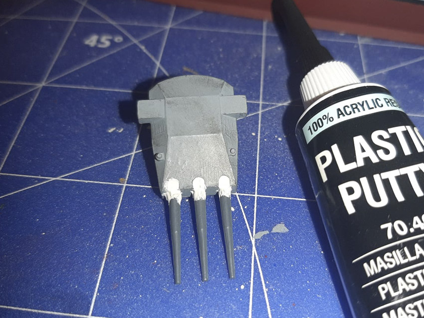

Rohrhosen
Nach einigem Ausprobieren mit Klopapier/Leim und FIMO und dem Scheitern derselben habe ich schon überlegt, die Rohrhosen ad acta zu legen. Weil ich sie aber am Modell dranhaben will, habe ich sie jetzt mit Spachtelmasse von Vallejo modelliert. Das geht dank der recht dünnen Spitze an der Tube sogar relativ einfach, die Masse ist auch ziemlich flüssig (in etwa wie Honig), wodurch sie sehr gut formbar ist.
Die Geschützrohre hatte ich schon vor ein paar Tagen in die Türme geklebt. Jetzt kam die Spachtelmasse rein, die ich dann evtl. noch etwas zurechtfeilen muss, was auch wieder etwas frickelig wird.

Rohrhosen - fertig
Die Rohrhosen mit Spachtelmasse zu modellieren hat dann doch geklappt.
Rund um die Rohraustritte aus dem Geschützturm musste danach einiges an Spachtelmasse weggekratzt werden, was natürlich auch auf Kosten der bereits aufgetragenen Farbe ging. Also wieder das Originalgrau draufpinseln und mit dunklerem Grau in Trockenmalerei hinterher.
An manchen Stellen ist mir das Trockengrau zu dominant geworden, vielleicht gehe ich da auch nochmal trocken mit dem Originalgrau drüber.
Ausprobieren.
Bei der Farbe für die Rohrhosen habe ich nach zwei zu grellen/zu satten Fehlgriffen dann die Farbe Sand (16) gewählt, die scheint mir passend.

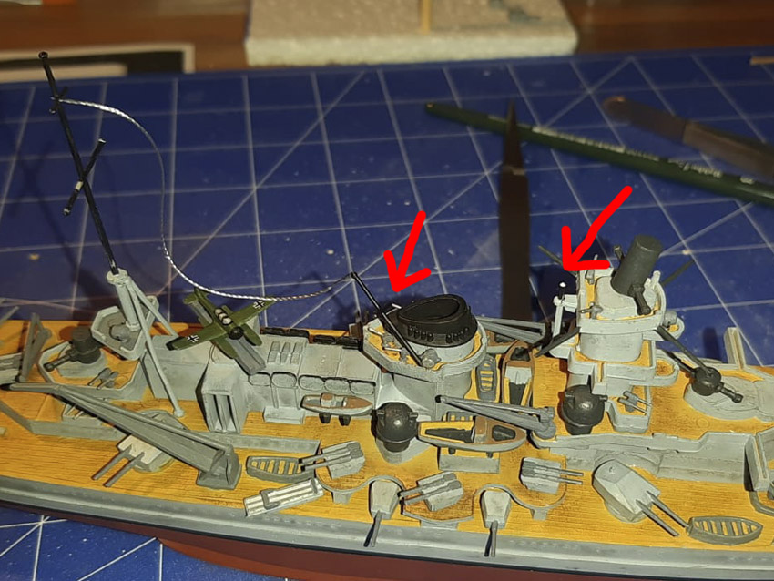

Shit happens: Mastbruch
Die Masten dieses Modells scheinen mir nicht wohlgesonnen zu sein....
Nicht nur, dass ich vorgestern die beiden Masten beim Ankleben vertauscht habe - nein, heute bricht mir auch noch der kleinere Mast ab!!!
Hoffentlich bring ich das wieder hin..... :geek:
Rechter Pfeil die Bruchstelle, linker Pfeil: da liegt er, der Mast.... :cry:

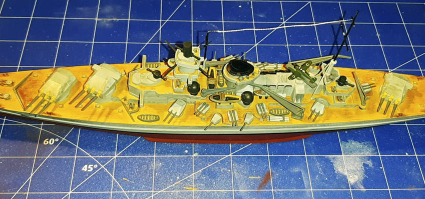

Haupt- und Mittelartillerie ausrichten
Diorama-Projekt

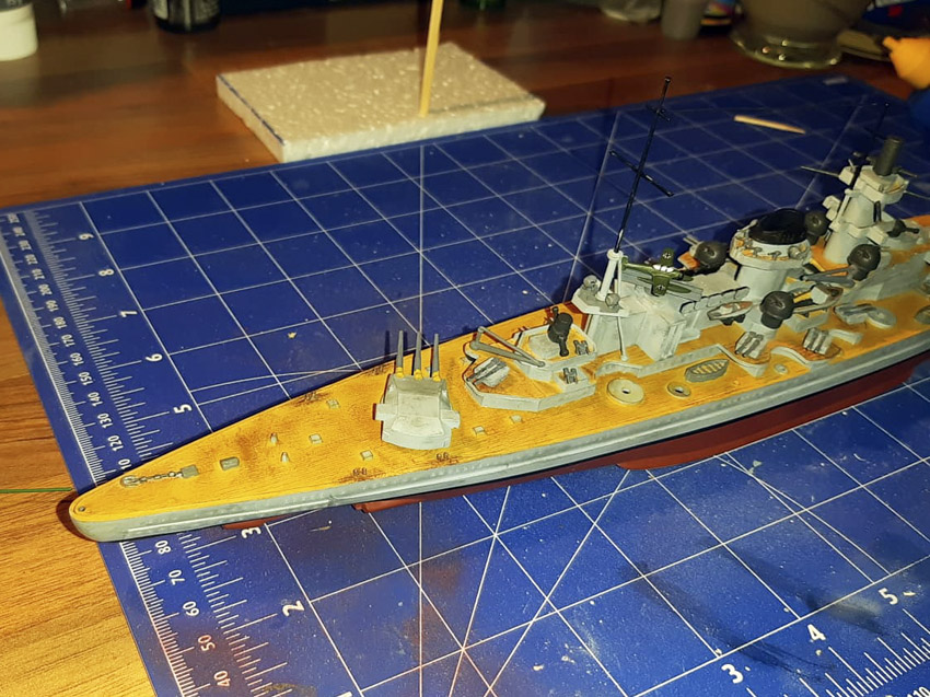

Nachdem die Rohrhosen fertig waren, ging es daran, Haupt- und Mittelartillerie aufzukleben.
Eigentlich werden die drei Geschütztürme der 28cm-Hauptartillerie schon auf Seite zwei der Bauanleitung ans Oberdeck gebaut, dort sollen sie allerdings so verbaut werden, dass die Türme beweglich bleiben und man damit spielen kann. Weil die Geschütze bei mir aber fest stehen sollen und ich das Problem der Rohrhosen durch den gesamten Bau vor mir hergeschoben habe, waren sie erst jetzt dran.
Zunächst einmal war Großreinschiff auf meinem Basteltisch angesagt. Für das gleichmäßige Ausrichten der Geschütze brauchte ich Platz und die Winkel auf der blauen Revell-Unterlage.
Großreinschiff
Großreinschiff
Das Schiff wurde nun entlang der 3-Zoll-Linie auf der Unterlage ausgerichtet, die Öffnung der Barbette halbwegs genau auf dem Schnittpunkt mit der 60-Grad-Linie. Dann wurde der Geschützturm aufgeklebt, so dass das mittlere Rohr und die 60-Grad-Linie übereinstimmten. Gleiches Vorgehen bei den anderen Geschütztürmen der Hauptartillerie.
Ausrichten Hauptartillerie
Die Einzel- und Zwillingstürme der Mittelartillerie an Backbord wurden ebenfalls in gleicher Richtung ausgerichtet - auf den (imaginären) Gegner, ebenso die Entfernungsmesser auf der Seebrücke und auf dem Gefechtsmast. Leider weiß ich nicht, welche Entfernungsmesser für Seeziele und welche für Luftziele sind, daher habe ich die Messgeräte einfach mal alle nach Backbord gerichtet.
Backbord
Backbord
Das Bordflugzeug wird gerade startklar gemacht, um nach Steuerbord voraus gestartet zu werden, die Hauptkräne des Schiffes sind so ausgerichtet, dass sie zum einen nicht das Flugzeug beim Starten behindern (Steuerbord) und zum anderen beim Gefecht nicht im Wege sind (Backbord).
Da ich jetzt noch auf die Gummifäden von Uschi van der Rosten warten muss, habe ich heute Abend Zeit, die ganzen kleinen Farbausbesserungen zu erledigen. Viel ist am Modell nicht mehr zu machen, außer die Takelage, vor der es mich bereits übel graut.

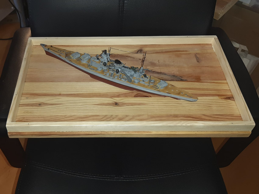

Diorama: Bau der Grundplatte

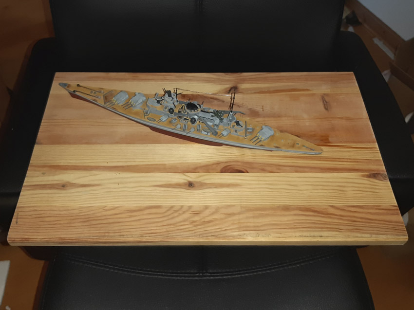

Leider warte ich immer noch auf die Gummirigs von Uschi, aber es brennt mir unter den Nägeln, endlich an den Bau des Dioramas zu gehen. Dann muss es halt erstmal ohne Gummitakelage gehen. Also los:
Zuerst einmal musste eine passende Grundplatte her. Auf einer weitaus größeren Platte habe ich das Modell der Scharnhorst platziert und Maß genommen - eine passende Grundplatte sollte in etwa 50 x 30 cm Platz für das Schauspiel bieten. Ab in den Keller, ein altes Regalbrett rausgesucht und die Handkreissäge angeworfen. Im Bastelzimmer dann die erste "Passprobe" mit Modell auf Grundplatte:
Weil das Modell später mitsamt seinem Unterwasserschiff ins Diorama soll, braucht die Grundplatte einen Begrenzungsrahmen, den ich mit 20mm-Leisten aus dem Baumarkt auf die Grundplatte geleimt und genagelt habe. Danach eine zweite "Passprobe" mit Modell - passt immer noch. Kann also weitergehen.

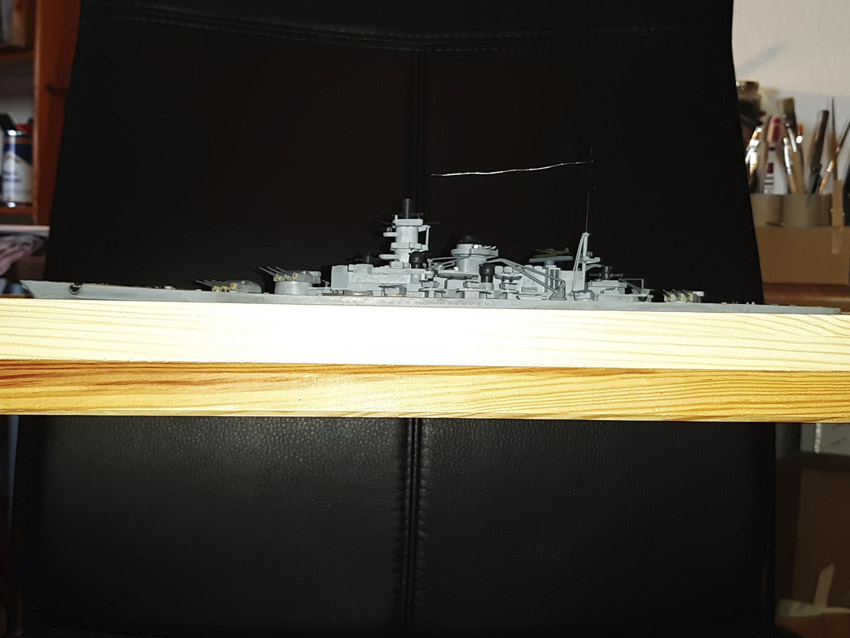

Irgendwie liegt mir das Modell allerdings zu tief im Rahmen. Kurz von der Seite aus gecheckt und recht gehabt. Also werde ich unter das Modell noch eine Pappe legen müssen, damit es nicht zu tief im Rahmen liegt. Der Plan ist, die Rahmenleisten später unter der modellierten See verschwinden zu lassen.
Kann mir evtl. jemand sagen, wie sich Plastikmodelle mit frischem, feuchten Gips vertragen?

janoschp
Beiträge: 80
Registriert: Mo 23. Jan 2017, 08:40
Wohnort: Im Bergischen Land
Moin Onkel Markus.
Onkel Markus hat geschrieben: Sa 2. Mai 2020, 18:57 Kann mir evtl. jemand sagen, wie sich Plastikmodelle mit frischem, feuchten Gips vertragen?
Das sollte kein Problem sein. Wenn du dir nicht sicher bist, an einem Stück Gießast o.ä. testen.
Ansonsten finde ich toll, was du aus dem Bausatz raus holst.
