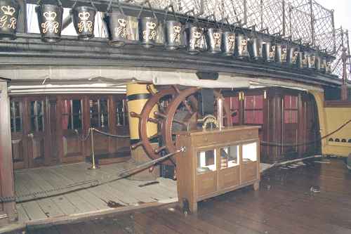

Tja... wie sage ich es, ohne in ein Fettnäpfchen zu treten....? Aber...... die Farbe des Decks finde ich jetzt nicht so Prall (ich meine das jetzt nicht böse). Man könnte sich überlegen, ob man so ein Deck nass oder trocken zeige möchte. Ich stelle dir mal ein Foto vom Steuerstand der Victory ein. Der hintere Überdachte Teil des Decks ist grau und der vom Regen nasse teil ist....... siehe selbst......:
Kannste dir ja noch mal überlegen. Bleib gesund.
Gruß, Dirk :thumbup:

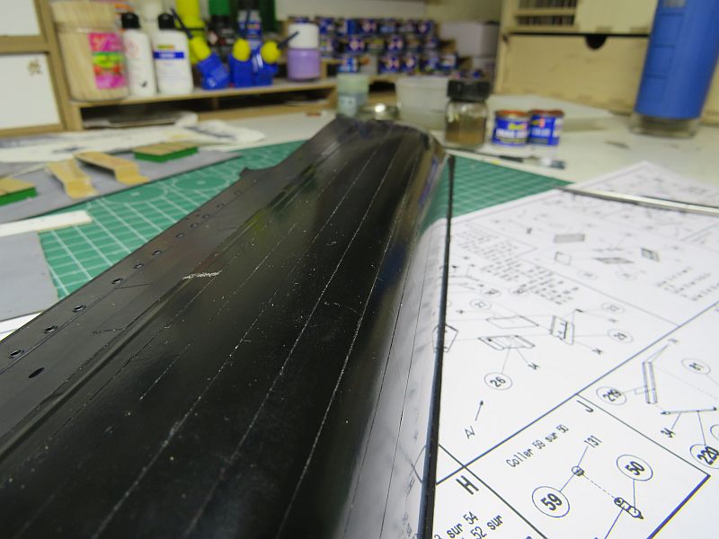

Ich habe jetzt versucht die fehlende Beplankung am Rumpf der Passat durch selbstklebendes Vinylband darzustellen. Dieses habe ich dicht an dicht über die gesamte Rumpflänge geklebt:
Beplankung 1.jpg (94.9 KiB) 14059 mal betrachtet
Noch hier und da ein paar Ausbesserungsarbeiten und danach die "Querfugen" mit dem Bastelmesser einritzen. Und wenn`s nach der Lackierung doch nicht gut aussieht kann man das Band ja wieder abziehen und sich was anderes überlegen.

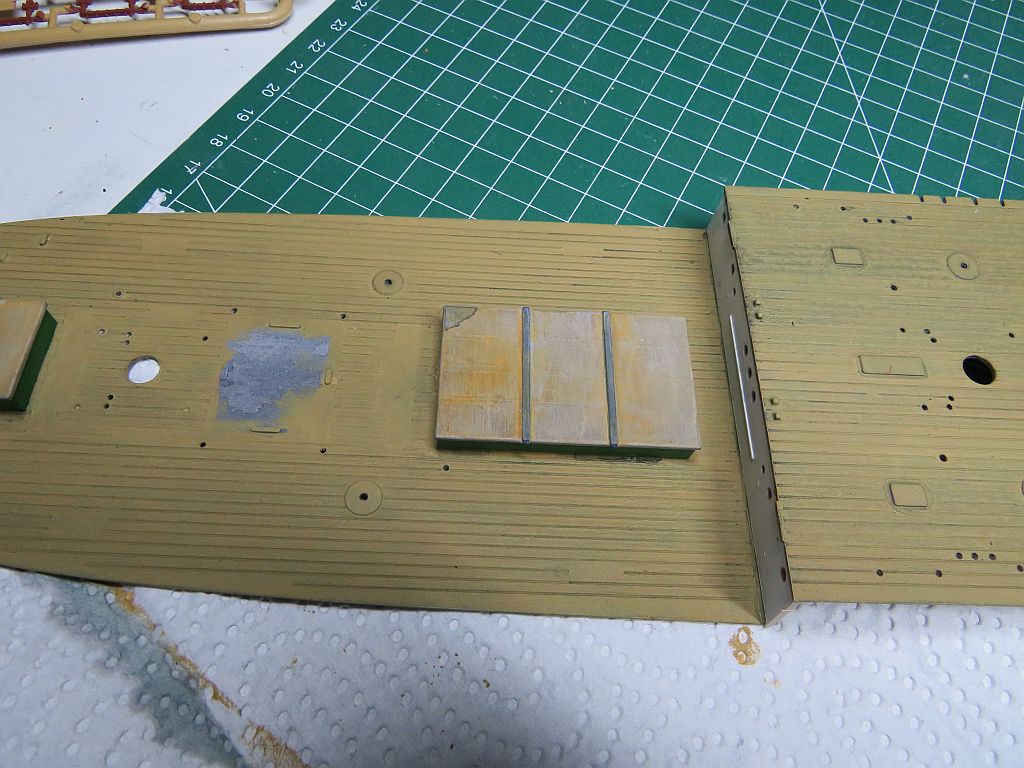

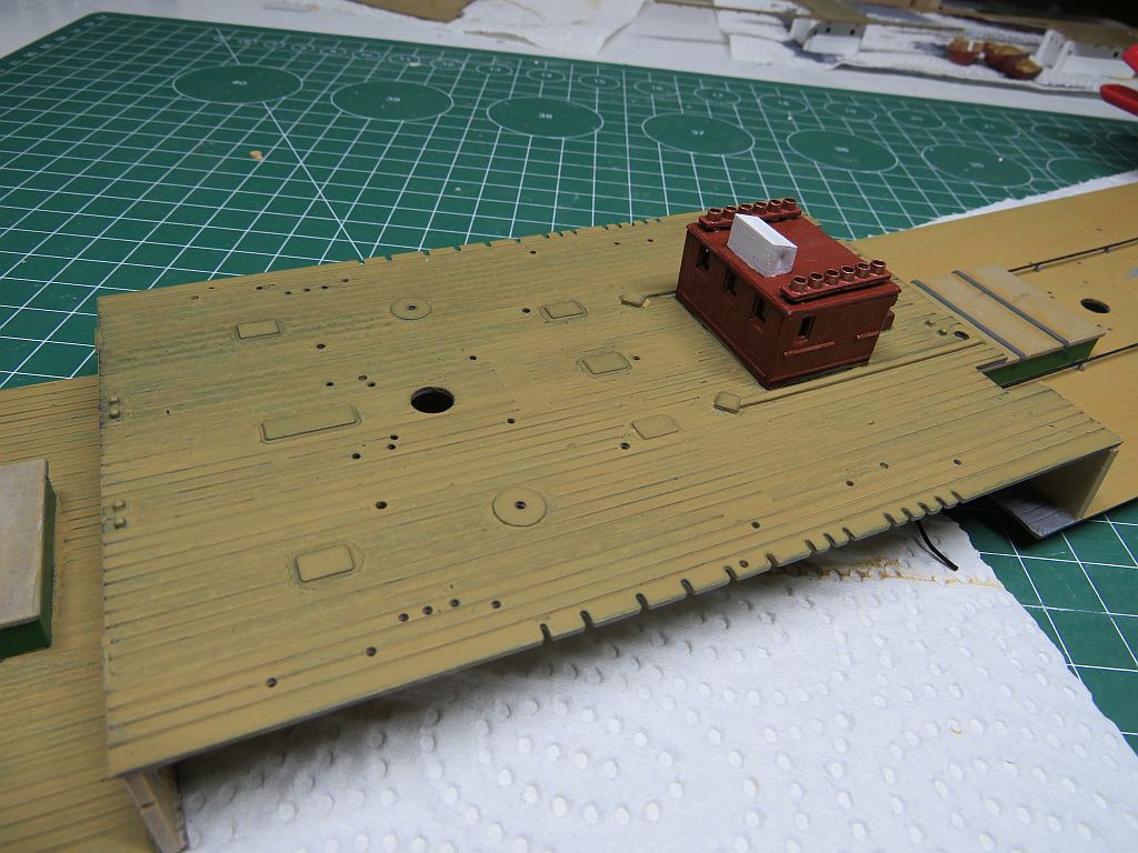

Ich hab mir mal Diwos Kritik zu Herzen genommen und das Deck farblich umgestaltet. Als Grundfarbe habe ich eine helle Sandfarbe genommen und diese mit Flüssigpigmenten von Lifecolor "verschmutzt". So sieht es nach dem ersten Arbeitsgang aus:
So 3-4 Arbeitsgänge mit verschiedenen Pigment-Farbtönen werde ich noch brauchen, um das Holzdeck zu gestalten. Das graue Deck sah doch zu sehr nach Kriegsschiff aus.
Es grüßt der Dietmar

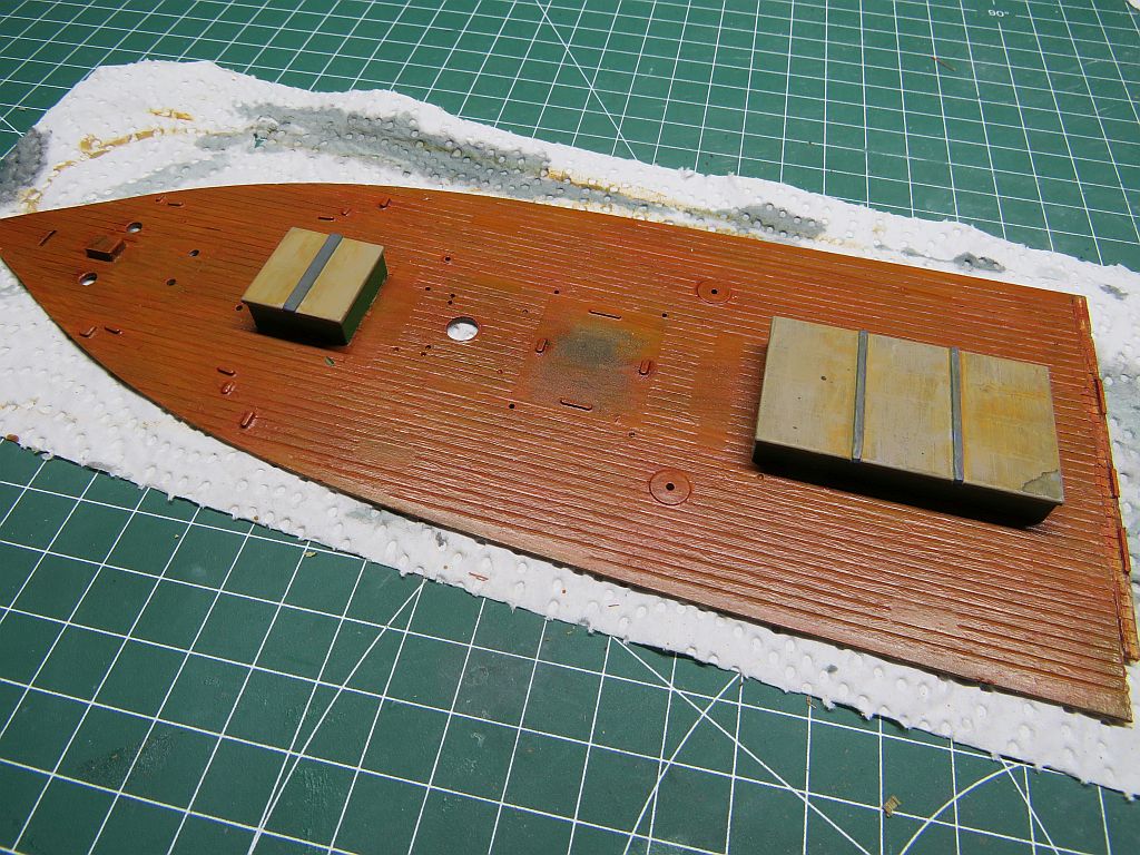

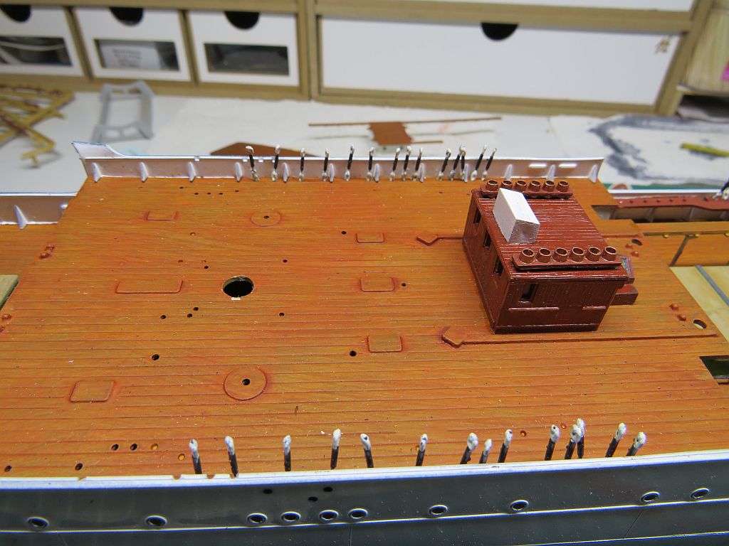

Ich habe das Deck inzwischen mit "Mahogani Stain", einer Lasur von Billing Boats aus Dänemark, behandelt. Ich glaube, das sieht jetzt etwas besser aus:
Die Fugen werde ich noch schattieren und das Ganze dann mit Mattlack versiegeln. Dann dürfte das Deck wohl eine einigermaßen realistische Farbe haben.

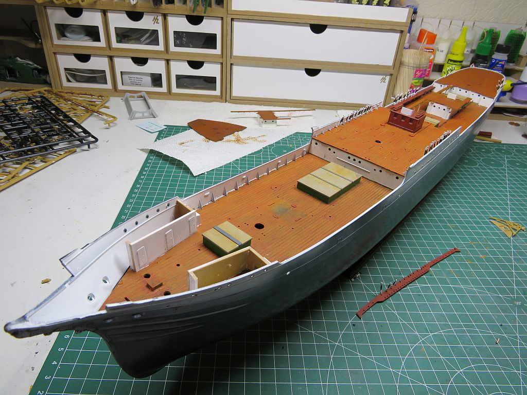

Ich bin mal wieder ein Stück weitergekommen und habe das Deck in den Rumpf eingepasst; eine furchtbare Fummelei :evil: :
Wie man sieht, habe ich einen Teil der Wantenspanner und einige Aufbauten bereits angebracht:
Das Ganze geht ziemlich schleppend voran, da die "Bauanleitung" eher ein Rate- und Suchspiel ist. Die Nummerierung der Teile folgt irgendwie keinerlei Logik; die Teile sind wild durchnummeriert auf allen Spritzrahmen verteilt. Die Such dauert länger als das Lackieren und Zusammensetzen. Aber was soll`s ! Das hält die Hirnwindungen fit :thumbup: !

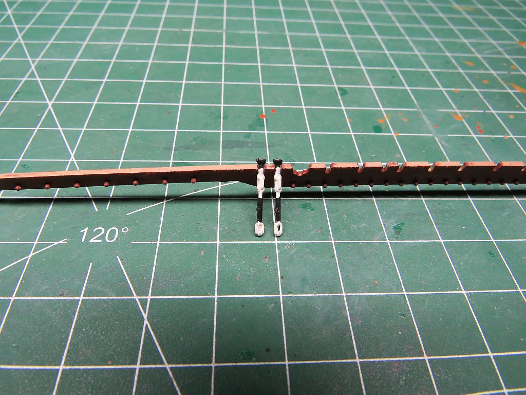

Moin Phylax,
die Wantenspanner liegen lose in entsprechenden Aussparungen. Ein elendes Gefummel ...

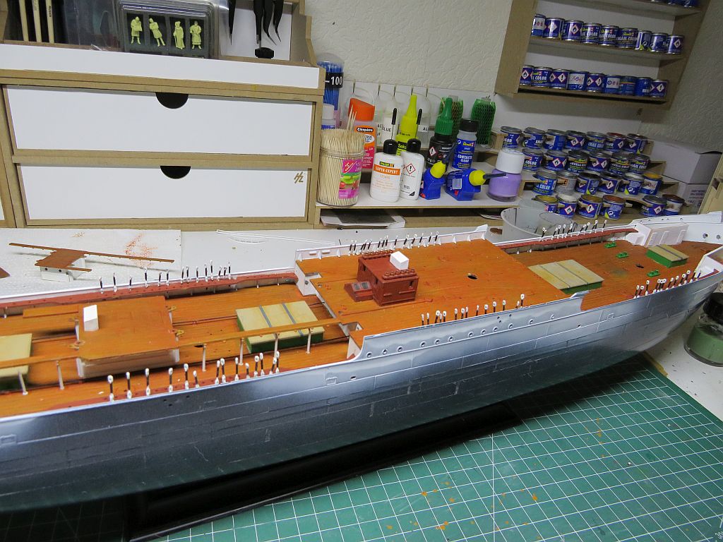

So werden die Dinger eingelegt:
So sieht es dann aus, wenn unter viel Gefluche und mit unmenschlich hohem Blutdruck alle Wantenspanner angebracht sind:
Gott sei Dank hat Heller 4 Spanner mehr als benötigt beigelegt. Zwei davon sind nämlich im Rumpf verschwunden, zwei weitere habe ich jetzt noch übrig ;) . Zur Entspannung werde ich jetzt noch ein paar Kleinteile anpinseln.
