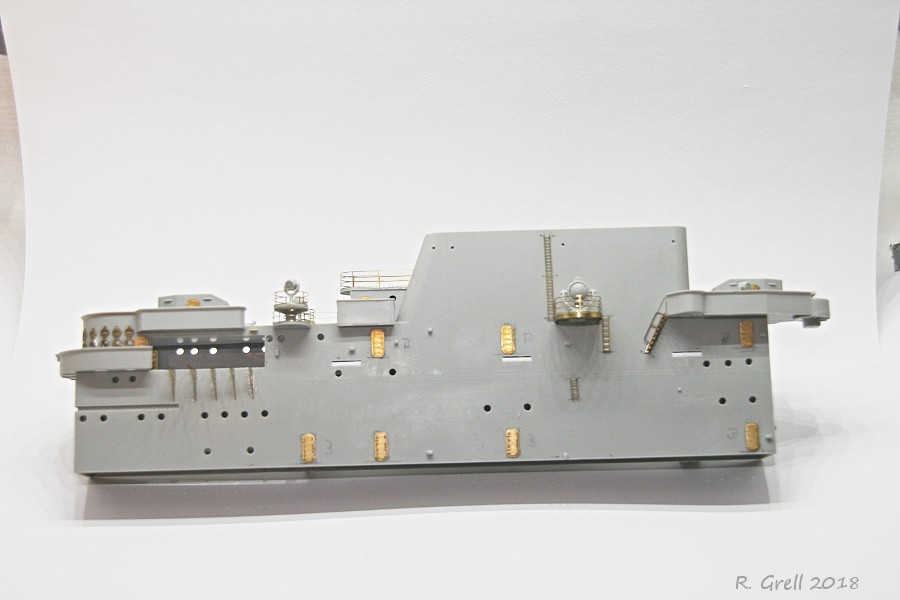

Weiter geht es mit dem Inselaufbau.
Bild 037.JPG (76.49 KiB) 8164 mal betrachtet

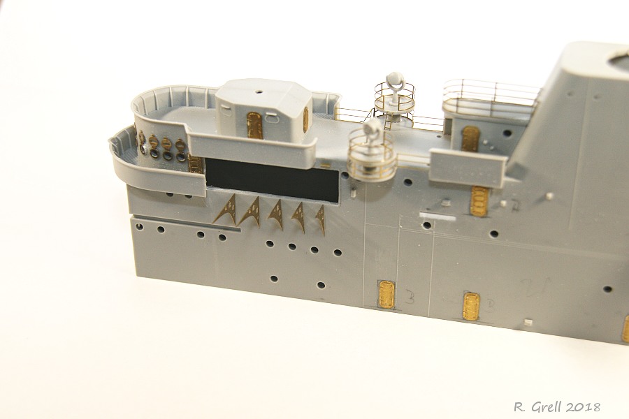

Alle an dem Bauteil angegossenen Schotten und Leitern habe ich ...
Bild 038.JPG (71.58 KiB) 8164 mal betrachtet
... abgeschliffen und durch Ätzteile ersetzt. Die Bullaugen wurden ausgebohrt. Die weißen Streifen aus PS verschließen die dicken Klebeschlitze für die Laufgänge aus dem Bausatz und lassen nur noch dünne Schlitze für die PE-Laufgänge frei.

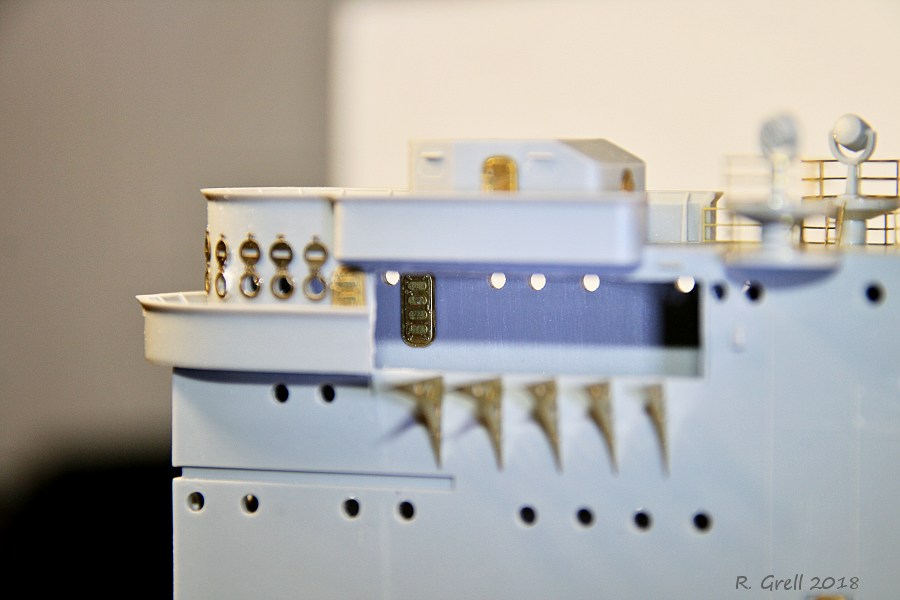

An der Stelle, an der die Brücke angesetzt wird, habe ich eine Öffnung in der Seitenwand hergestellt, ...
Bild 040.JPG (77.11 KiB) 8164 mal betrachtet
... weil ich einen Blick ins Innere haben wollte. An den Innenwänden an Steuer- und Backbord ist jeweils ein Schott gegenüber dem an der Außenseite angebracht worden.

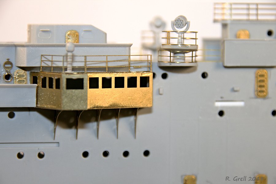

Die Brücke, nur lose aufgesetzt.
Bild 043.JPG (82.36 KiB) 8164 mal betrachtet

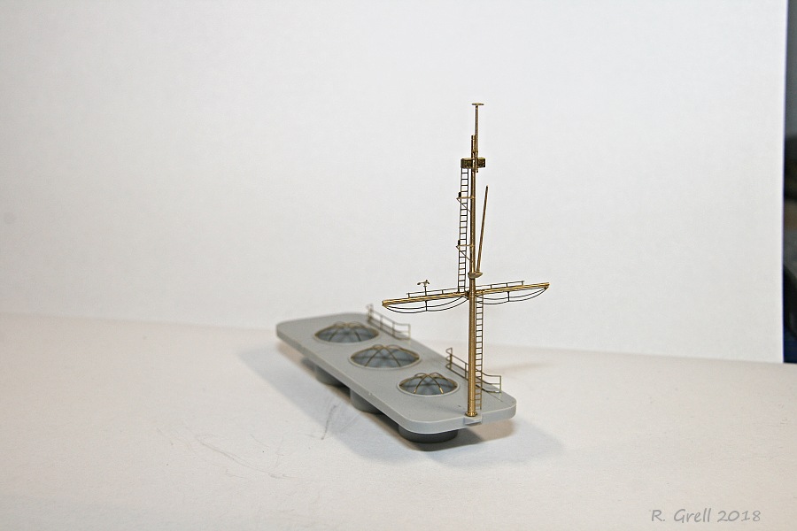

Oberer Abschluß der Insel mit den drei Ausgängen der Schornsteine.
Bild 044.JPG (89.93 KiB) 8164 mal betrachtet

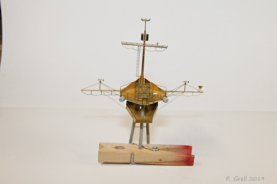

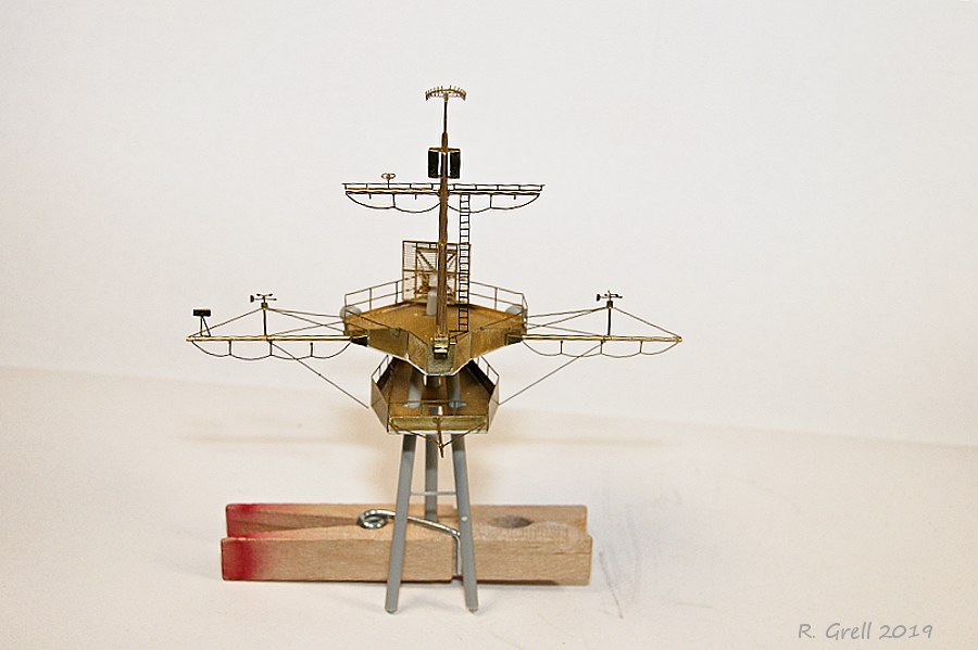

Der Mast besteht komplett aus Ätzteilen.
Bild 045.JPG (76.17 KiB) 8164 mal betrachtet

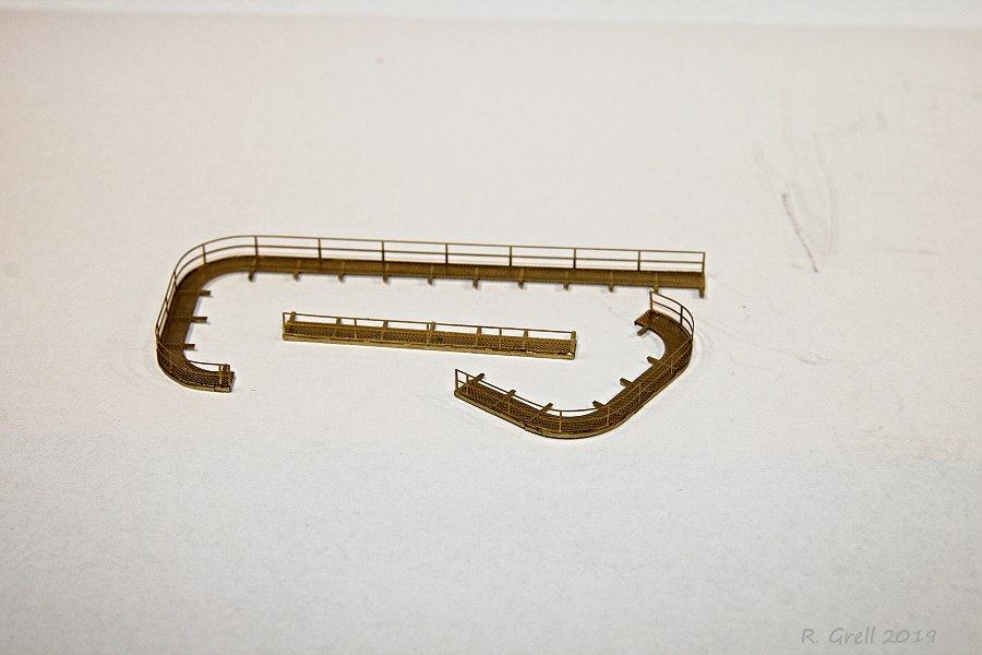

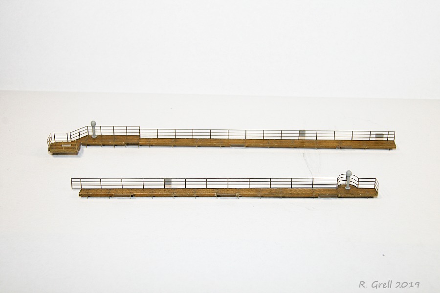

Die beiden Laufgänge, die an den Seiten der Insel angebracht werden.
Bild 046.JPG (84.81 KiB) 8164 mal betrachtet
Bild 047.JPG (77.34 KiB) 8164 mal betrachtet
Bild 048.JPG (75.69 KiB) 8164 mal betrachtet
Bild 049.JPG (77.59 KiB) 8164 mal betrachtet
Bild 050.JPG (75.56 KiB) 8164 mal betrachtet
Weiter im nächsten Post

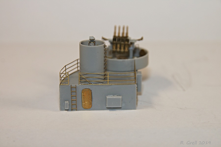

Update #4 (Fortsetzung)
Bild 051.JPG (83.57 KiB) 8160 mal betrachtet
Bild 052.JPG (79.11 KiB) 8160 mal betrachtet

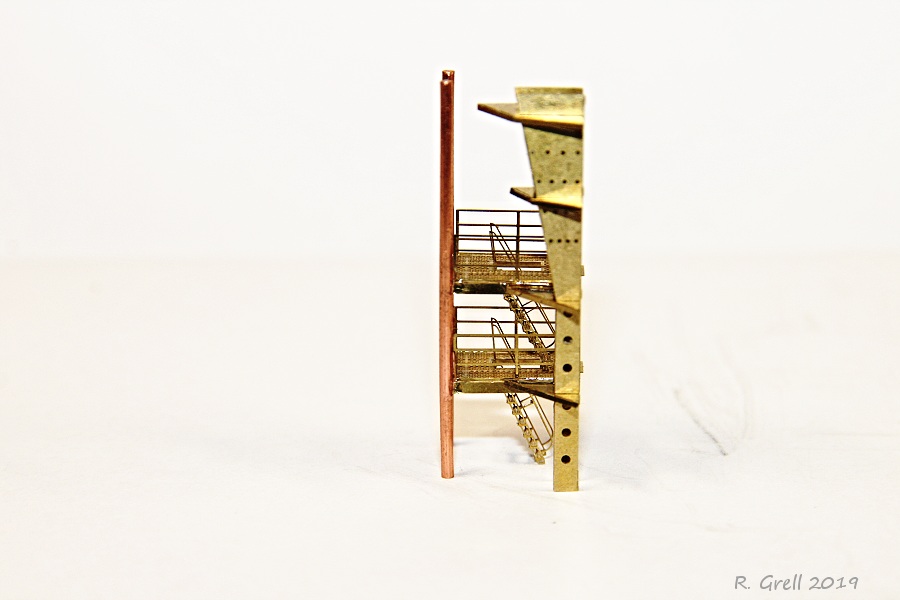

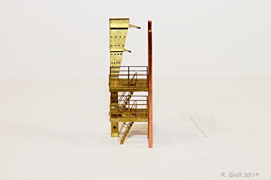

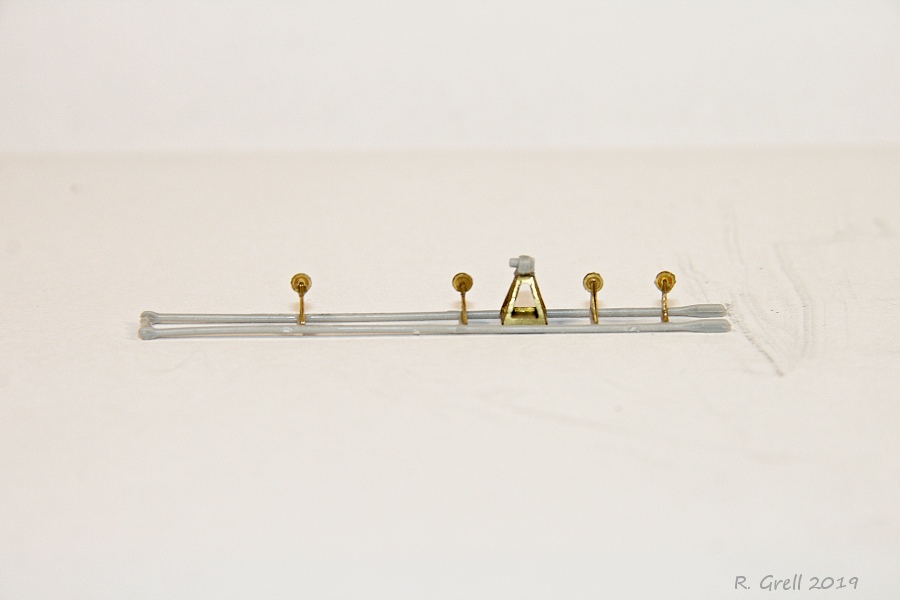

Dieses Teil kommt an das hintere Ende der Insel. Es fehlt hier noch eine Plattform; die ist Teil eines Laufganges (siehe Bild 45)
Bild 053.JPG (84.34 KiB) 8160 mal betrachtet
Die vorgesehen Stützen aus Kunststoff habe ich durch Kupferdraht ersetzt, weil die Kunststoffteil längenmäßig nicht passen.

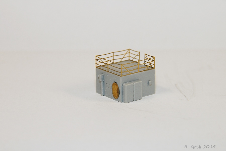

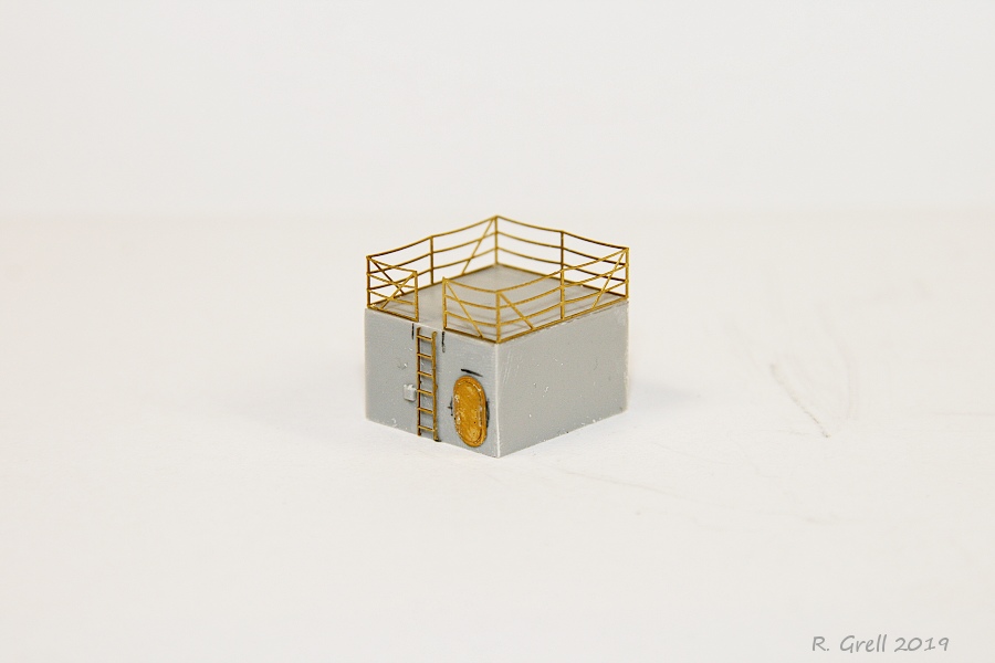

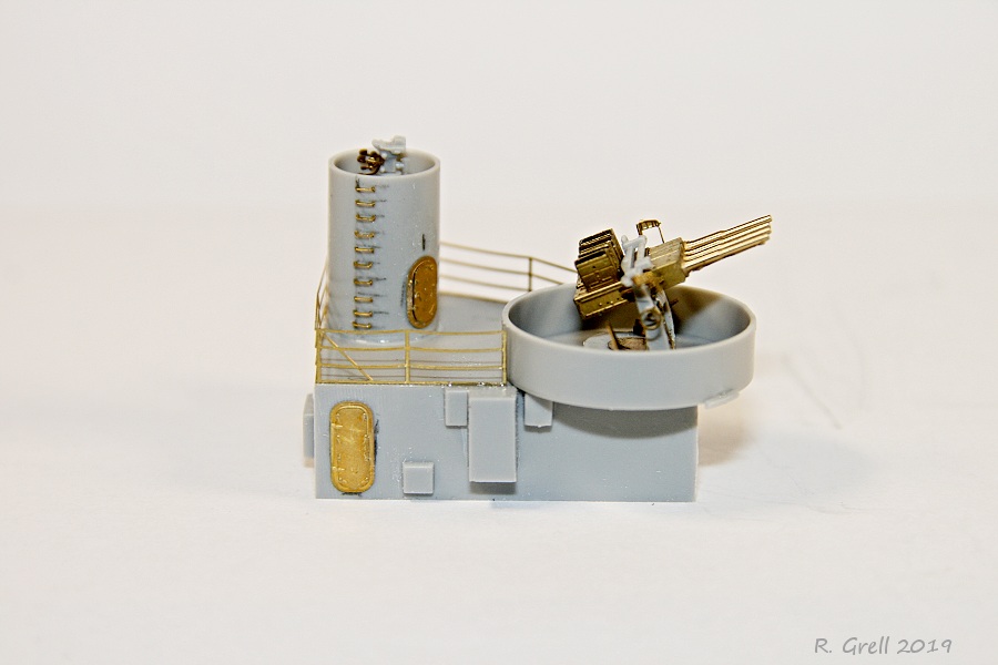

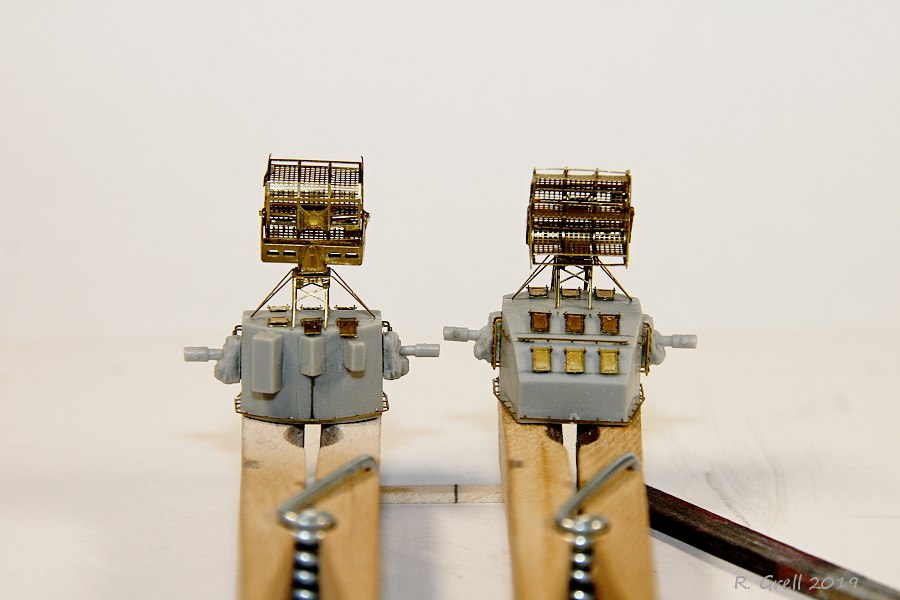

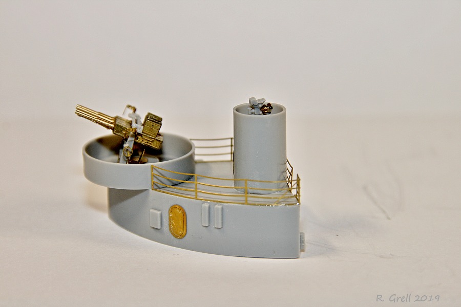

Noch zwei Aufbauten, die vor ...
Bild 055.JPG (77.41 KiB) 8160 mal betrachtet
Bild 056.JPG (90 KiB) 8160 mal betrachtet
Bild 057.JPG (91.1 KiB) 8160 mal betrachtet
... bzw. hinter der Insel ihren Platz finden werden.

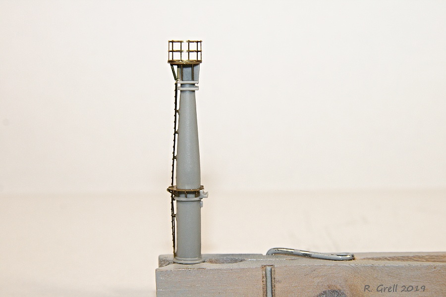

Der Mast des Krans auf dem Flugdeck.

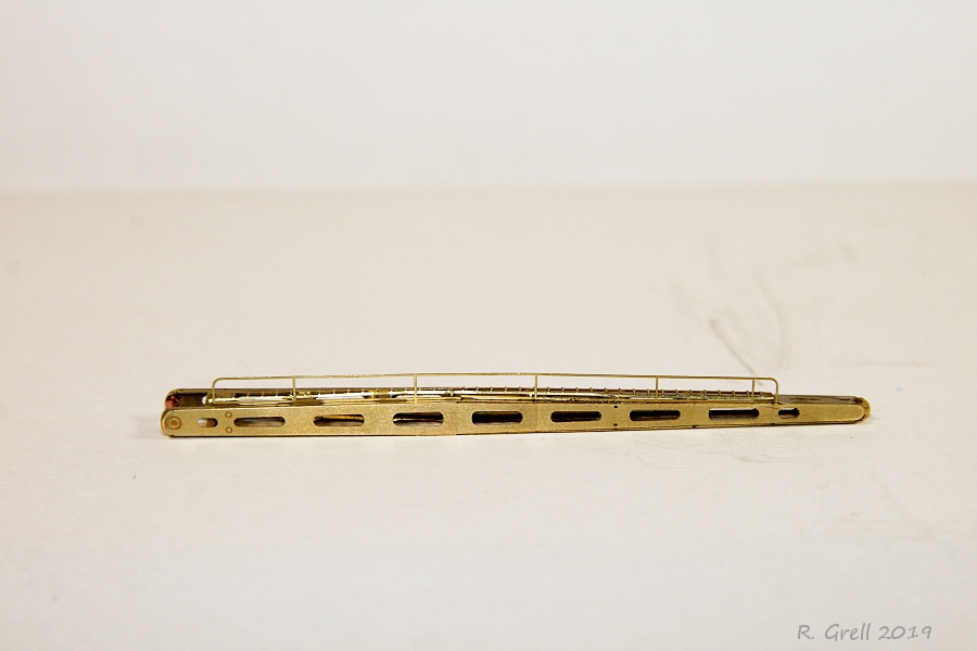

Oberer Ausleger des Krans. Die Rollen waren ursprünglich durch dünne Messingstreifen verbunden. Diese sollten das Kranseil darstellen. Nach dem Lackieren wird das Kabel durch dünnen elastischen Faden von EZ-Line angebracht.

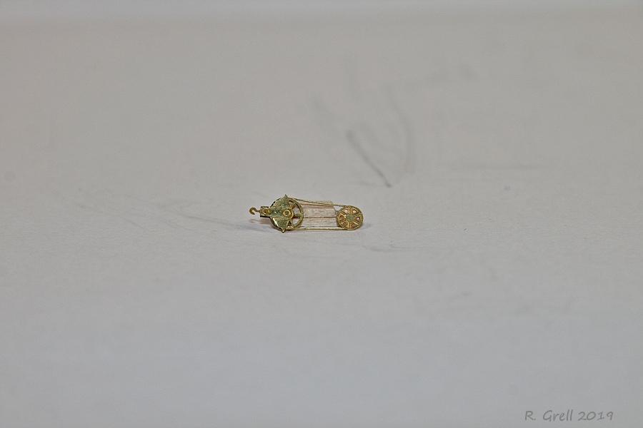

Die Hakenflasche. Auch hier wird die Verbindung zwischen den Rollen nach dem lackieren entfernt und durch EZ-Line ersetzt.
Als nächstes erfolgt die Lackierung und der Zusammenbau der Teile sowie der Einbau der Beleuchtung.
