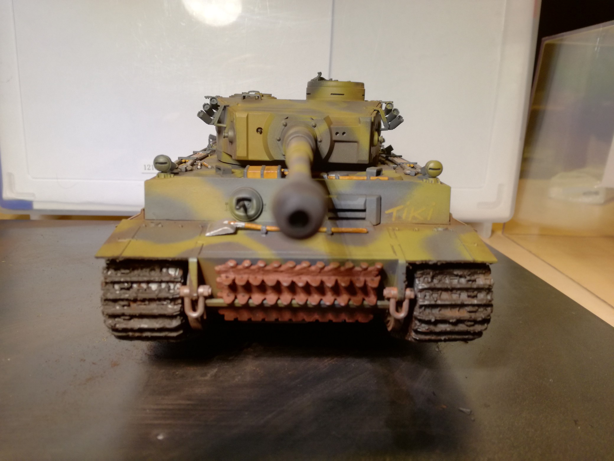

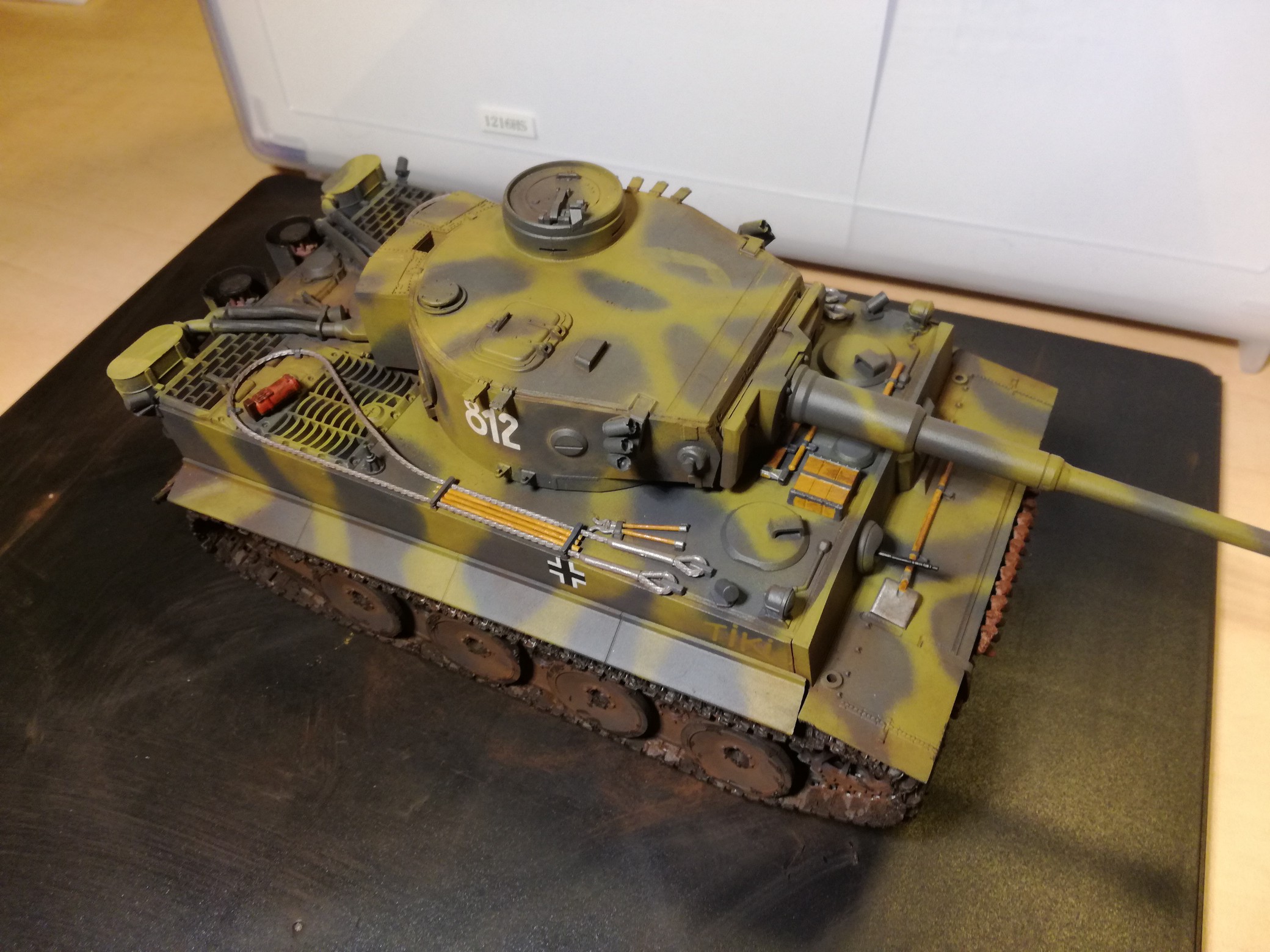

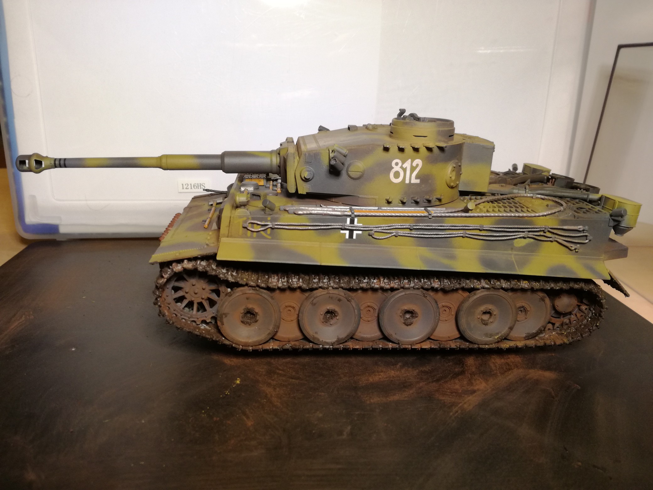

So der Tiger hat nun seine Ketten bekommen und ist fertig.
Die Ketten waren mit das aufwendigste an diesem Bausatz. Jede Menge Kleinteile, vor allem weil man noch die zwei Führungszähne pro Kettenglied ankleben musste. Und das bei 65 Kettengliedern. Man kann zwar dann auch die Kette schön bündig an die Laufrollen und um das Antriebsrad legen, aber es ist unglaublich zeitaufwendig.
Bemalt wurde die Kette schon vorab im Gussrahmen mit der Airbrush. Für die Farbe mischte ich in die Revellfarbe Eisen etwas Anthrazit dazu. Danach wurden alle Glieder mit einem Skalpel raus geschnitten. Die nun noch nicht bemalten Stellen bemalt. Und nun diese kleinen Führungszähne an die Kettenglieder geklebt.
Allein dieser Schritt dauerte bei mir 3.5 Stunden.
Am nächsten Abend wurde nun endlich die Kette an den Panzer angelegt. Auch dieser Arbeitschritt verschlung 3.5 Stunden für beide Ketten.
Nachdem der Kleber getrocknet war fügte ich ein paar Gebrauchsspuren ans Laufwerk und die Ketten dazu.
Vom Revellpigmentset nahm ich das Pigment dunkelbraun und tupfte die Pigmente mit einem Borstenpinsel auf. Dies wurde Stellenweise auch am Panzer selber durchgeführt um ein bisschen Gebrauch darzustellen.
An die Ketten wollte ich aber mehr “Erde“ haben und trug von Noch die Bodenstrukturpaste an die Wanne, die Ketten und Laufrollen auf.
Für die Kette an der Unterwanne des Tigers verklebte ich drei Bauteile, nahm die rostroten Pigmente und machte mit etwas Wasser eine Paste, die auf das Kettenteil aufgetragen wurde. Nachdem dies getrocknet war wurden überschüssige Pigmente mit einem Pinsel abgetragen und zuletzt die Kette mit Klarlack matt besprüht.
Insgesamt hat mir dieser Bausatz richtig Spaß gemacht und war für mich eine Herausforderung.
Wahrscheinlich werde ich rund um den Tiger noch ein kleines Diorama anlegen (nichts großartiges).

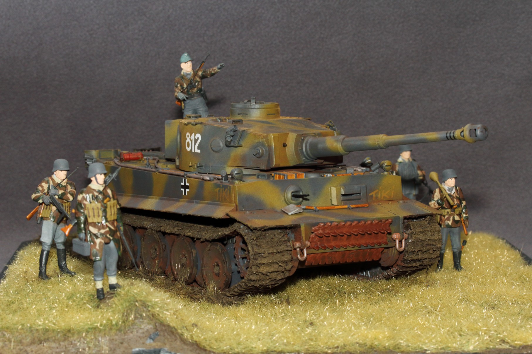

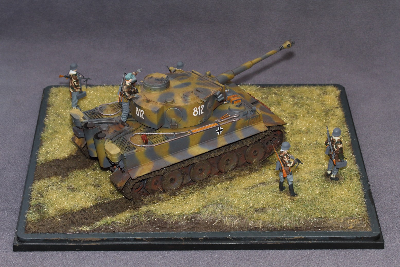

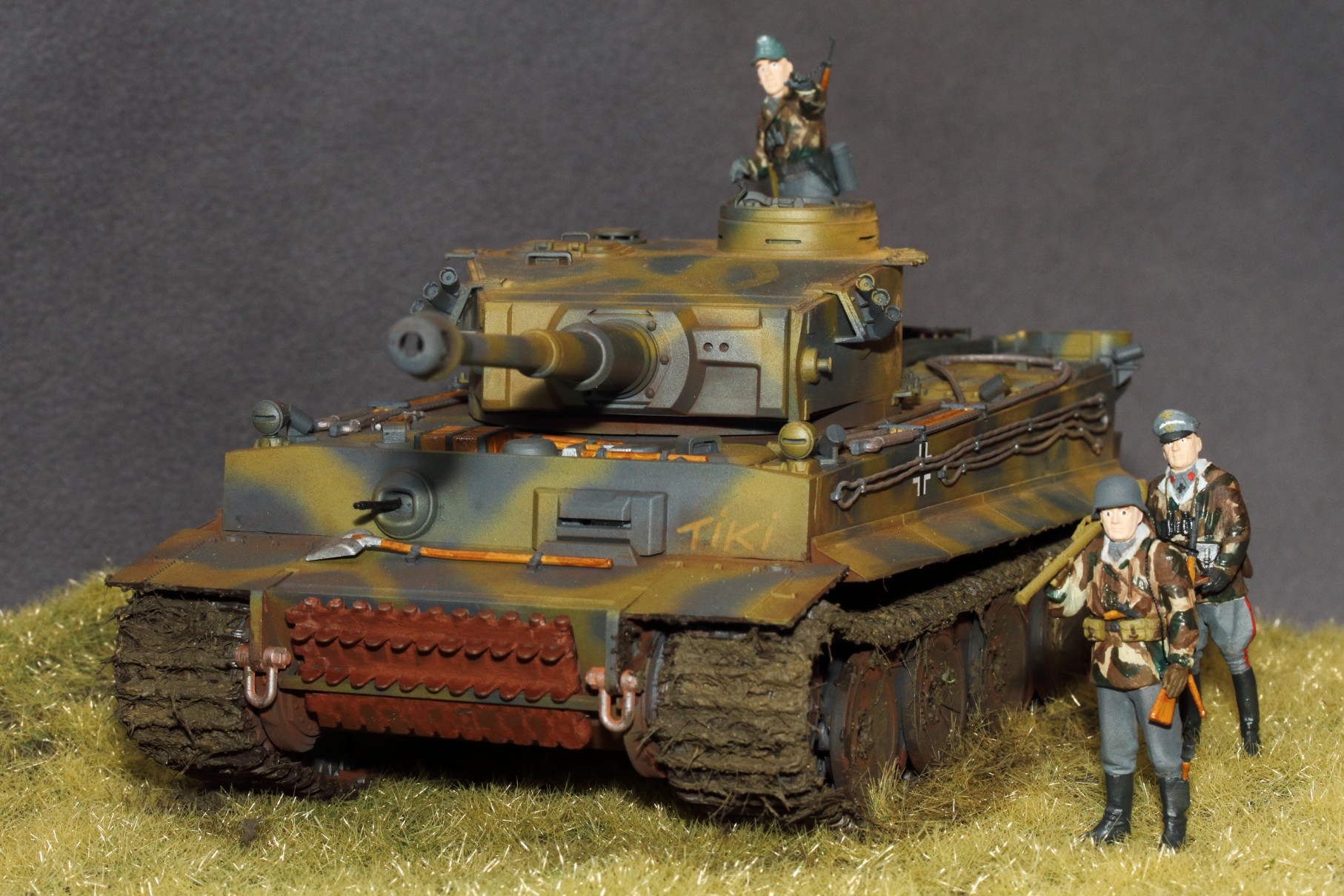

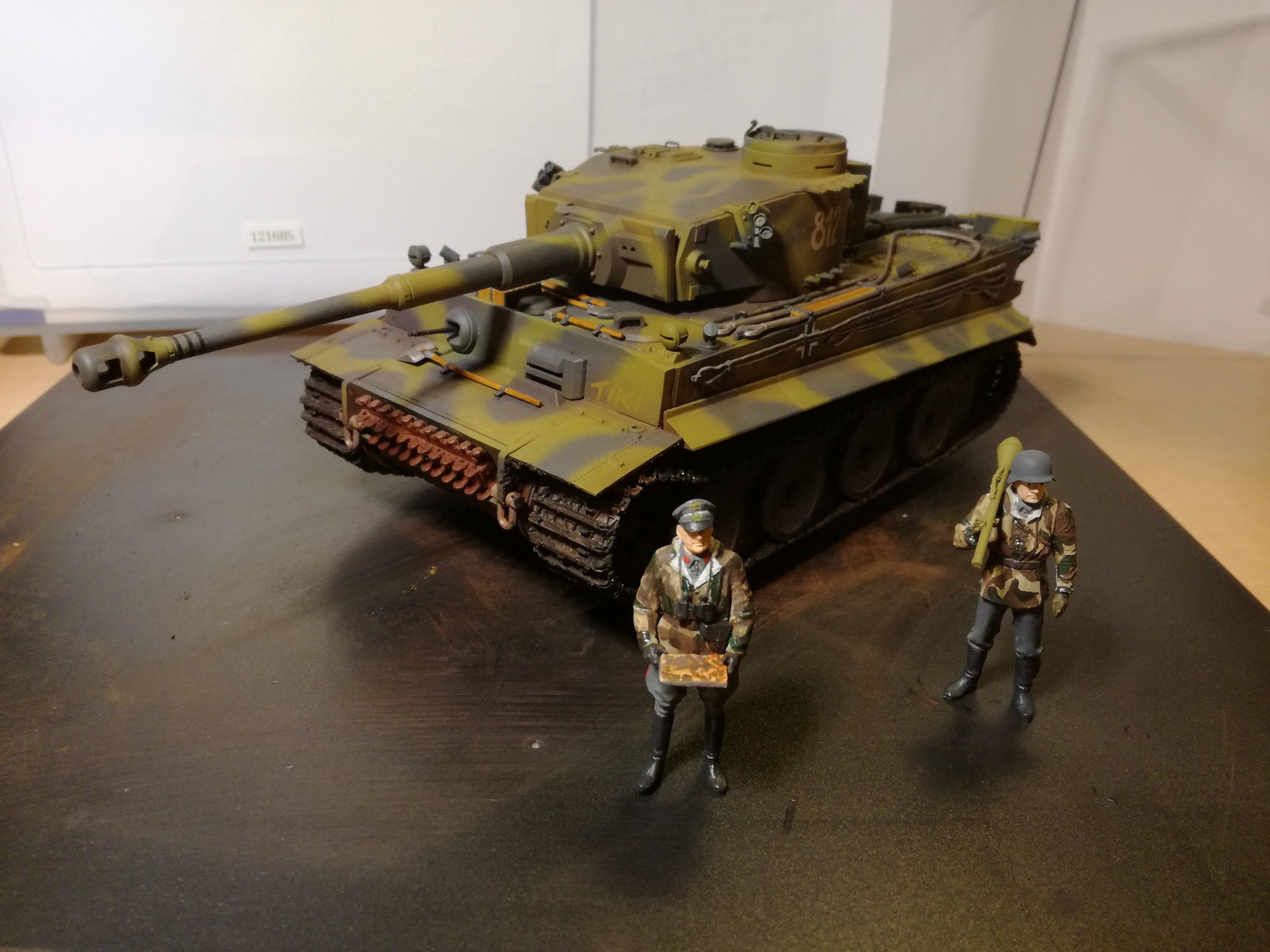

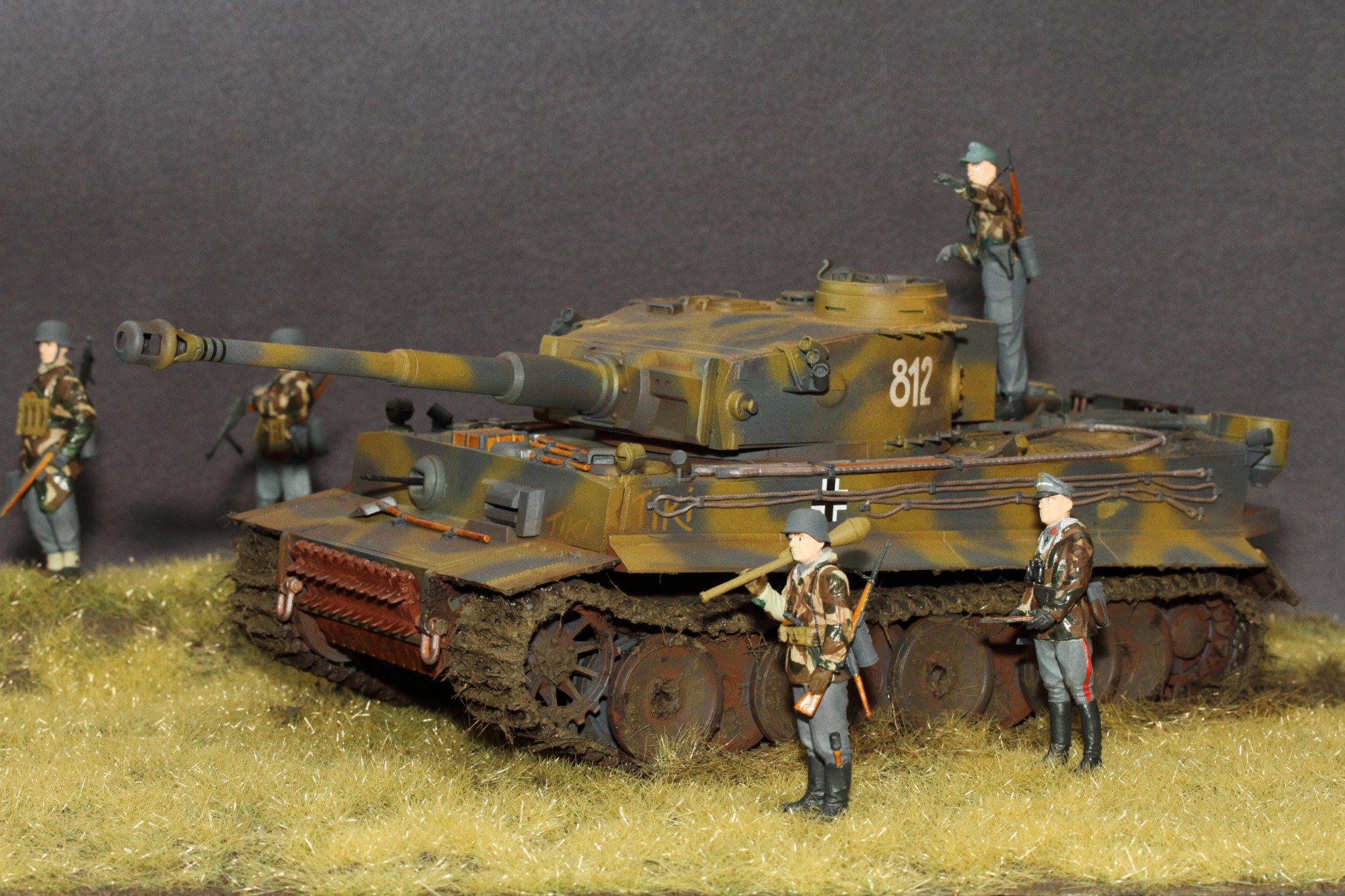

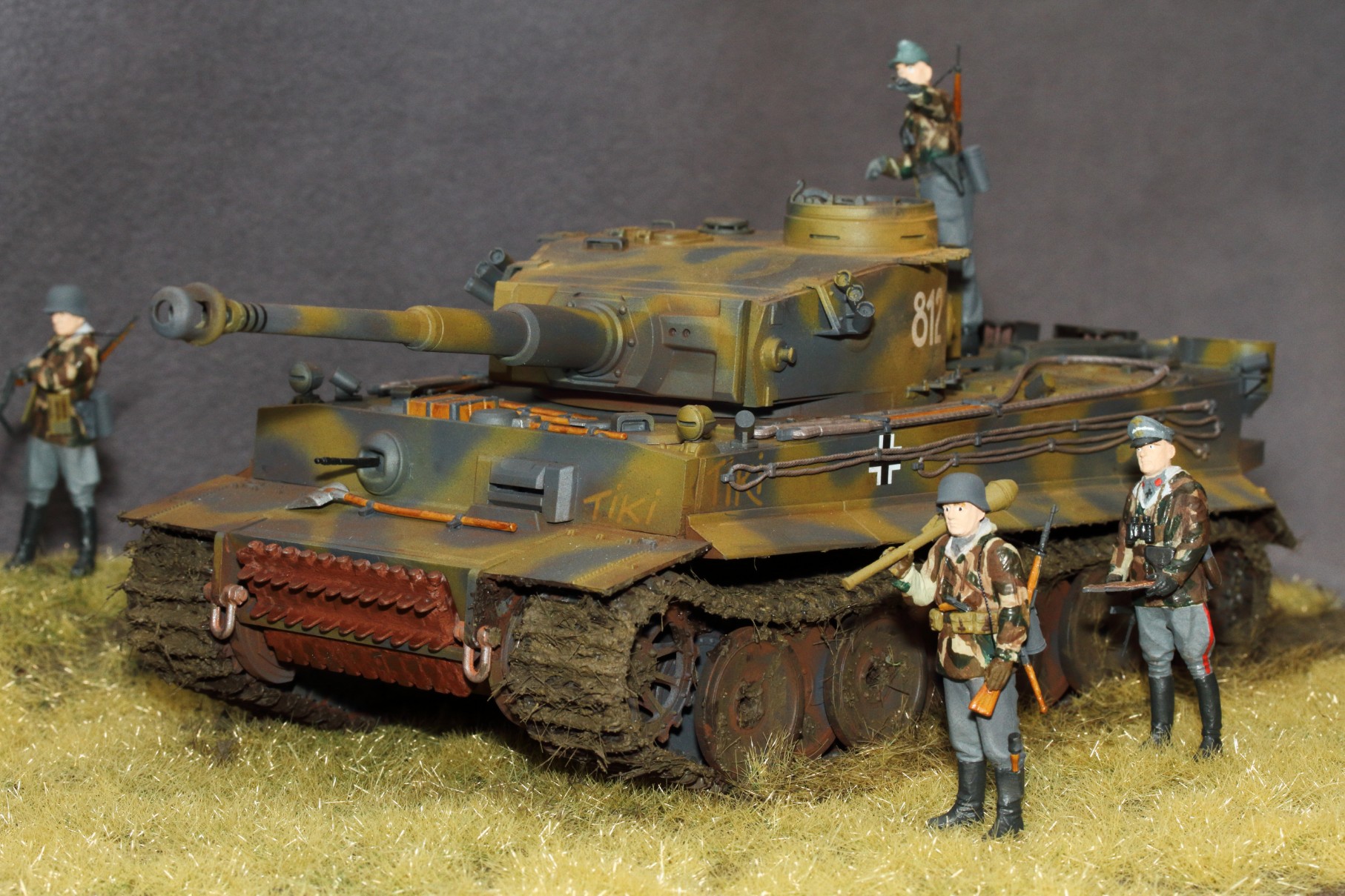

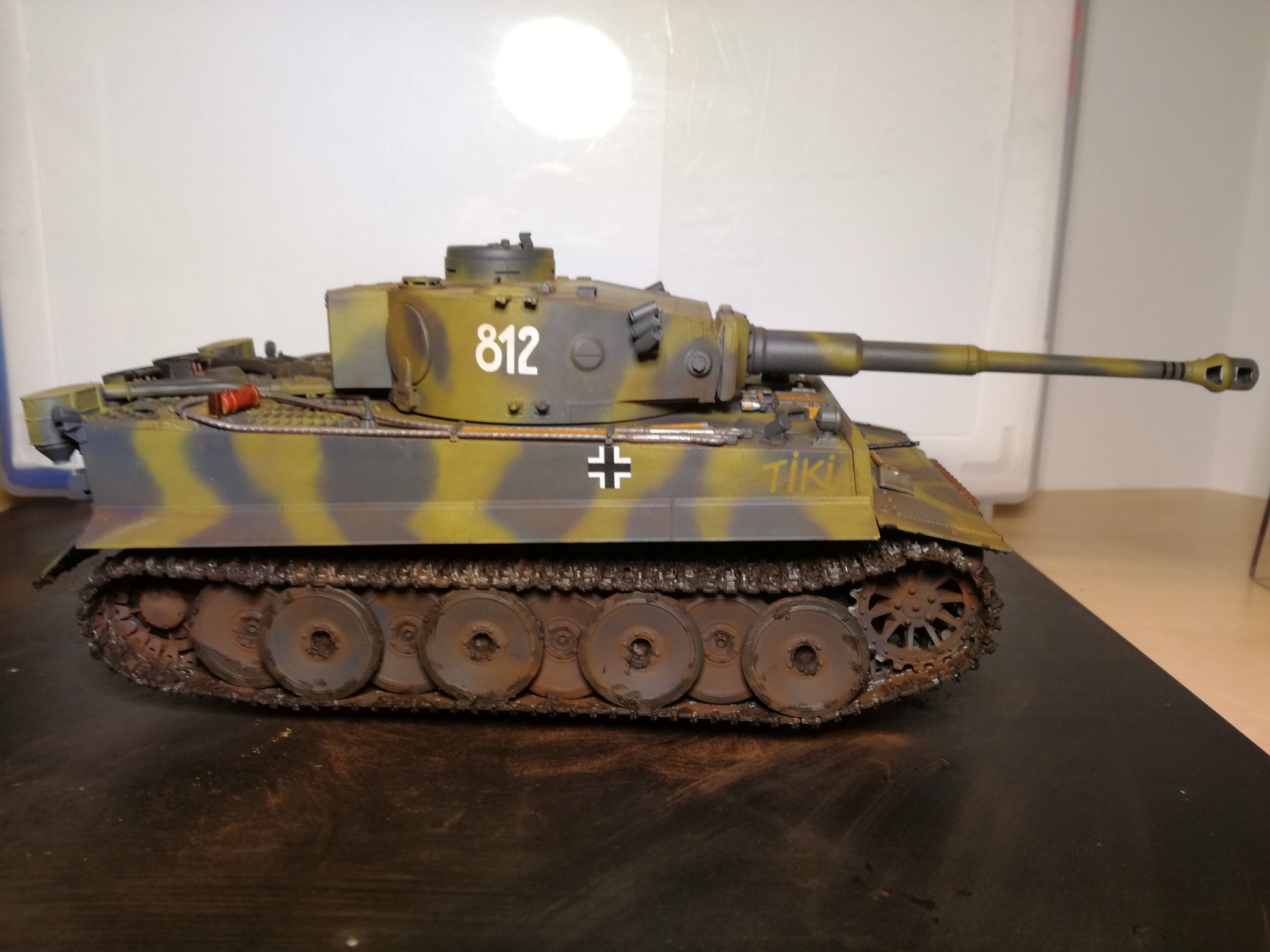

Diorama ist fertig mit Figuren und Panzer :D
0_Tiger I Seite-1658x1105.JPG (434.99 KiB) 8399 mal betrachtet
0_Tiger I Seite_hinten-1555x1037.JPG (442.01 KiB) 8399 mal betrachtet
0_Tiger I front detail d-1814x1209.JPG (453.96 KiB) 8399 mal betrachtet

Diesmal die Bilder nicht mit ner Kartoffel geschossen, sondern mit was Ordentlichem. :D

Sieht richtig gut aus :thumbup: :respekt:
So etwas schaue ich mir gerne an.
Beiträge: 2921
Has thanked: 152 times
Been thanked: 69 times
Wirklich schön anzusehen.
Gerne mehr davon :thumbup:
Hast du dich von der Kit Modellbauschule zum Thema Tiger inspirieren lassen?
Sieht auf jeden Fall schon sehr ordentlich aus. Danke fürs zeigen.
Trau dich ruhig bei dem "Schlamm" auch mal den Panzer um das Fahrwerk herum einzustauben und schlammspritzer zu verteilen.
Du kannst dir ja vorbildfotos moderner panzer zu hilfe nehmen.
Solltest du das Hobby noch weiter betreiben wollen, empfehle ich dir auch den kauf von ein paar Ölfarben (Grundfarben), um deinem Modell und vor allem den Figuren leben einzuhauchen (Washing und Drybrushing)
Hier mal ein Guide zum Thema Figuren bemalen:
http://modellboard.net/index.php?topic=18287.0
Beiträge: 3166
Been thanked: 342 times
Für das erste Modell wirklich eine sehr sehr gute Arbeit. Das Diorma ist recht einfach gehalten im Grunde, wirkt aber wirklich sehr gut. Wie gesagt das Figuren bemalen brauch wirklich Übung, aber für die ersten Figuren wirklich gut :thumbup:
huros
Beiträge: 9
Registriert: Do 8. Dez 2016, 00:03
kann mich nur anschließen. saubere lackierung und alterung.
leider hat revell bei den vorgeschlagenen fahrzeugen geschlampt, denn den "tiki" (angeblich "tigerkinder") kann man aus diesem kit nicht bauen, da ist einiges falsch im bausatz bzw. entsprechende teile fehlen.
bleib aber auf jeden fall dran! man sieht das du ein händchen für 1:35 fahrzeuge hast. bin gespannt auf deine zukünftigen modelle und handwerklichen vortschritte. youtube ist eine gute sache wenn es um tipps geht. ich empfehle dir den kanal von "panzermeister36" da kann man viel zum thema alterung lernen.
