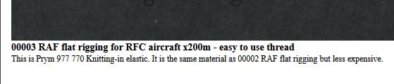

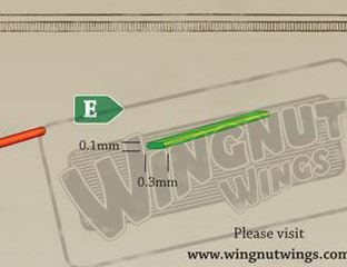

Ich krame mal diesen alten Thread (was ein Wortspiel) hervor, weil es thematisch hierher passt. Für ein zukünftiges Wingnut Wings (R.i.P.) Projekt brauche ich flaches Rigging Material. Siehe Bauanleitung:
Das Zeug gab es (und gibt es noch vereinzelt) von Wingnut Wings zu kaufen. Also kaufen, so lange es noch irgendwo verfügbar ist, z.B. hier: http://shop.mm-modellbau.de/index.php?p ... t&info=409, Größenordnung 15EUR + Versand.
Dankenswerter Weise war man aber so fair und hat auf der WNW Homepage http://www.wingnutwings.com/ww/productd ... 3068&cat=5 einen versteckten Hinweis gegeben:
Man bekommt das gleiche Produkt sehr günstig bei amazon (oder wahrscheinlich auch in anderen Geschäften) unter dem Namen "Prym 977770". Ich hab bei amazon 3,20 EUR dafür bezahlt. https://www.amazon.de/Prym-knitting-Ela ... hen&sr=1-1
Mit bloßem Auge sieht man kaum, dass der Faden eher flach ist. Gefühlt sehr elastisch, aber nicht ganz so elastisch wie Uschis Fäden. Vielleicht für den ein oder anderen eine preisgünstige Alternative.
Gruß Rafael
