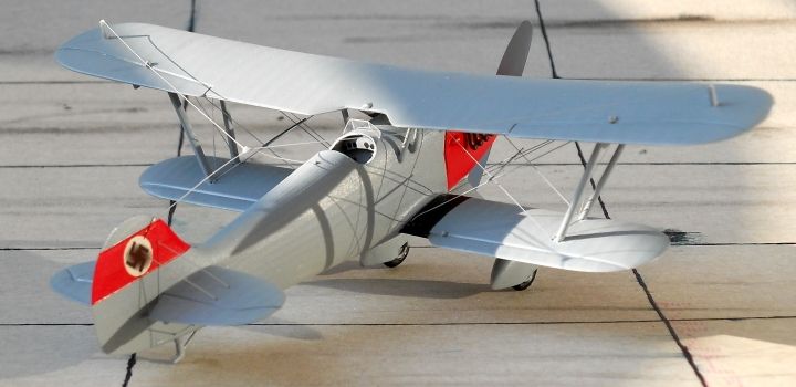

Dies ist einfach Angelschnur 0,1 mm mit entsprechend feinen Löchern und Sekundenkleber. Da war kein Platz mehr zum Dübeln und Verspachteln. (Der Flieger hat keine Kennung, weil die Abziehbilder sich, bis auf eins, im Wasser aufgelöst haben.)

Du schreibst, dass Du Angelschnur für die Verspannung benutzt hast. Wenn ich das Bild richtig sehe haben die (Schnur)verstrebungen die gleiche Farbe wie das Flugzeug. Hast du die Angelschnur mit lackiert? Wenn ja, wie? Ich arbeite bei meinen Schiffen z.T. auch mit Angelschnüren in div. Stärken und Farben. Wenn sich Angelschnur lackieren ließe ergäben sich da vielleicht noch andere Möglichkeiten.
Gruss
Jürgen
Sokrates
Beiträge: 2057
Ich habe mehrere Abschnitte der Schnur über den Ausschnitt eines Kartons gespannt und mit Klebeband fixiert, zunächst mit Grundierer eingesprüht (Spraydose), damit die Farbe sich nicht zu Kügelchen zusammenzieht, und dann mit Farbe von beiden Seiten mit Spritzpistole draufgespritzt. Die Farbschicht ist allerdings sehr spröde und bricht leicht, wenn man die Schnur zu stark biegt.
