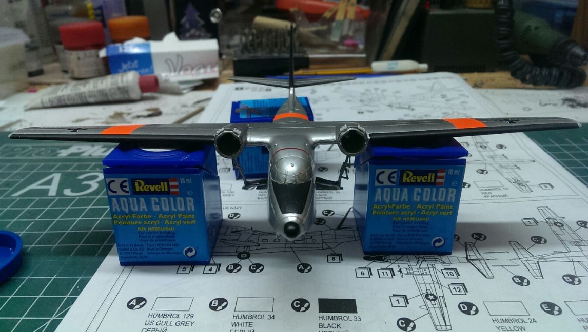

Eines ist schon mal gut: das Leuchtorange habe ich benutzt. Das war auf der Lackiervorlage für die Decals und fand ich auch einen RAL-Farbton. Ebenfalls die RAL-Farben für die Zelle (Silber) und die grauen Spitzen.
Hm. Was mache ich mit den Fahrwerkschächten oder dem Seitenruder? Vielleicht töne ich das Seitenruder ein wenig ab. Ich weiß es echt nicht. auf dem (tollen!) Bild ist sogar noch ein kleineres Teil wieder andersfarbig wie es scheint. Das gucke ich mir genauer an. Interessant: diese Klappe unterhalb der Rads hat auch einen anderen Farbton. Das legt den Verdacht nahe, dass es vielleicht anders vorbehandelt wurde und deshalb der Farbton abweicht. Du kennst das Problem vielleicht von Opel: die Stoßstangen am Astra etc. weichen von dem Rest der Karosserie auch ab. Bei Silber sieht man es am Besten. Die sind anders vorbehandelt und vorlackiert. Und zack: Farbabweichung.

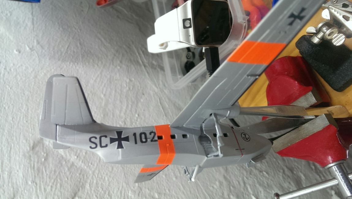

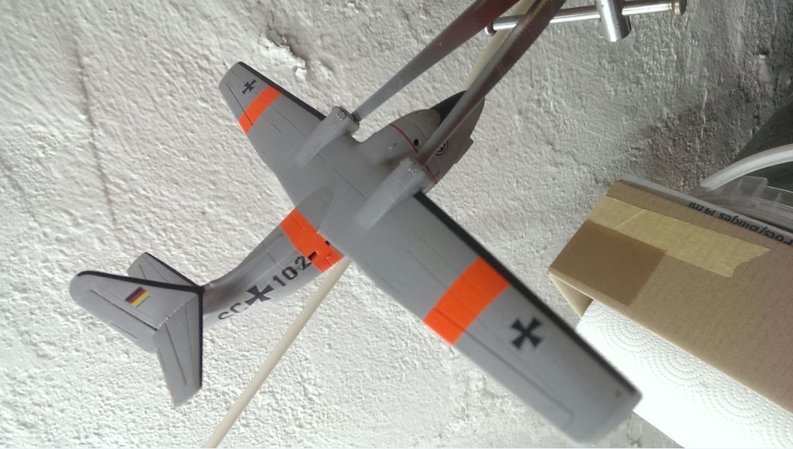

Gestern war "Klebetag" :) Beim ersten Decal (Marinegeschwader-Kreis seitlich unter dem Cockpit) bemerkte ich, dass die Decals komplett mit Trägerfilm ausgebracht sind und nicht wie es bei "normalen" Herstellern üblich, nur das Bedruckte. Also musste ich die Decals so gut es ging randscharf ausschneiden :? Mitunter bei den Schwimmern / Zusatztanks dann doch recht lästig. Die Verarbeitung an sich war dann sehr gut. Blöd war nur, dass bei der rechten Seite die Ziffern sich an den Untergrund anlegten (über "Tasten" hinweg) und sich dadurch verzerrten. Dies konnte ich mit Pinsel und ruhiger Zunge leicht korrigieren.
Gefällt mir :thumbup:

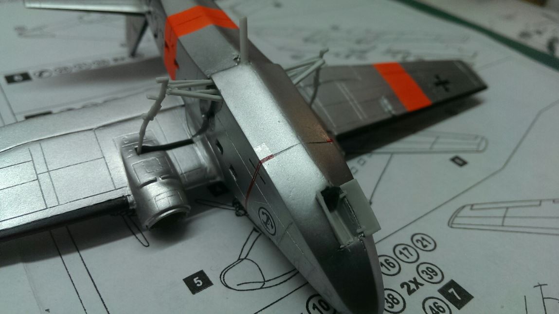

Da mich mein Bruder besuchte und wir uns beide in mein Bastelzimmer zurück zogen, baute ich danach gleich noch am Fahrgestell herum. Wieder musste ich alle Teile anpacken und schöner machen. Das Hauptfahrwerk besteht bisher aus nur 3 Teilen pro Seite. Nur. Aber wenn man keine Fixpunkte hat, sind es doch viele Teile :lol: Man bemerkt dann, dass man zu wenig Hände hat. Es hat aber irgendwie geklappt. Jetzt fehlen noch drei kleine Klappen und das Rad. Bugfahrwerk natürlich auch.
Wenn das dann geschafft ist, bekommt sie erst noch ein wenig matten Klarlack auf die Decals und die letzte Farbe am Fahrwerk, Schwimmer, Zusatztanks und Motoren nebst Propeller und Auspuffendstücke beenden dann den Bau. Ich werde wohl das Seitenruder zumindest mal mit Aluminium anmalen um vielleicht ein wenig Kontrast hin zu bekommen. Alclad wäre da eine gute Wahl gewesen :D Mal sehen, ob man das bemerkt.
Auf dem letzten Bild sieht man schon die Befestigung auf den Eigenbauständer.

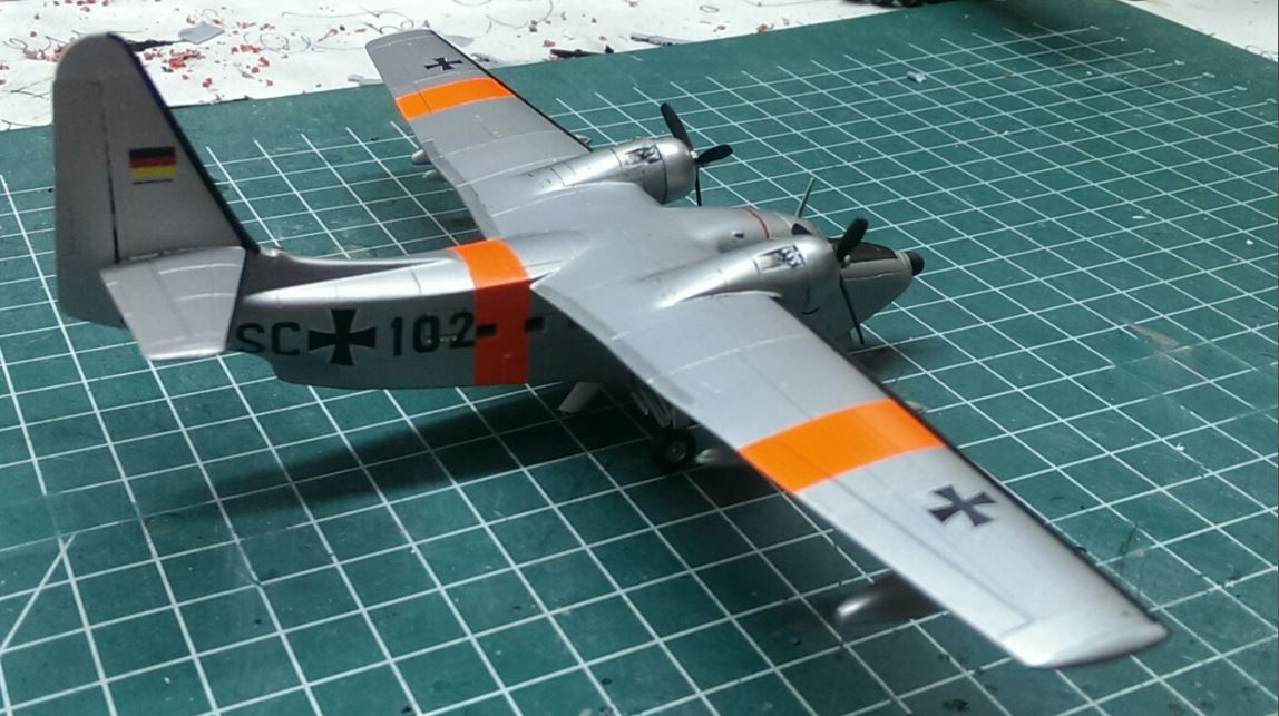

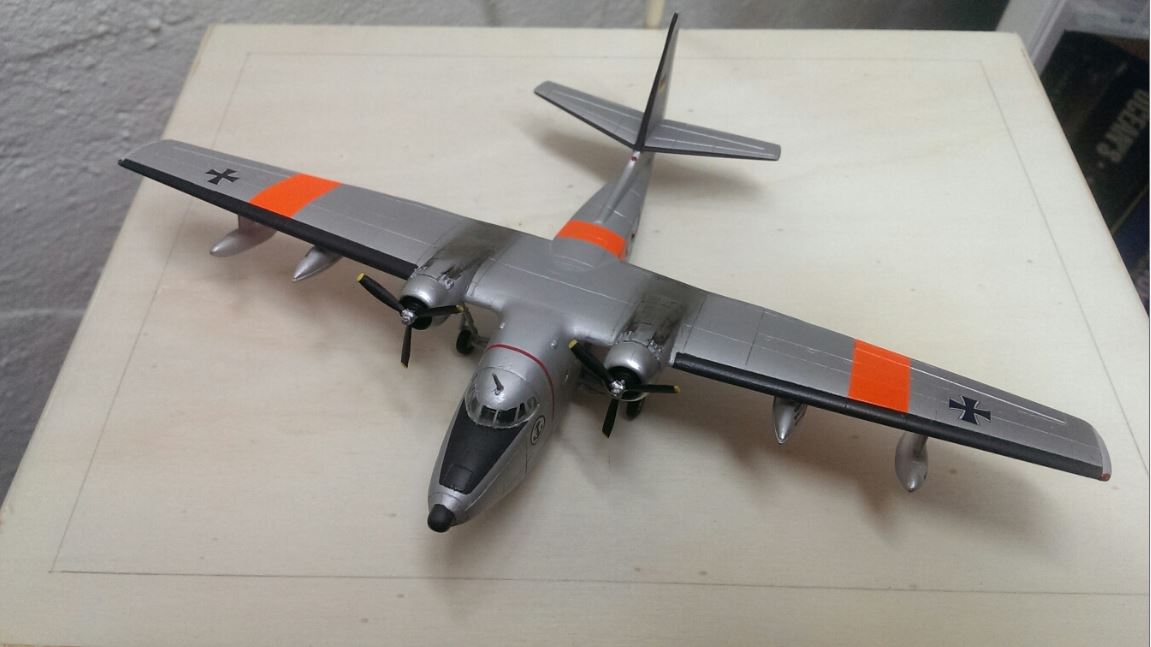

Nach dem die Decals ja schön drauf sind, konnte ich das Fahrwerk komplettieren. Wieder: jedes Teil in die Hand nehmen und versäubern. Dann ankleben und da hat die Bauanleitung schon seine Schwächen. Man erkennt die Positionierung einfach nicht so gut. Aber weil ich doch eine gewisse technische Vorbelastung habe und auch mein Vorstellungsvermögen für Funktionen (abstraktes Denken läuft :D) ganz ordentlich ist, konnte ich die drei Fahrwerksklappchen richtig anbringen. Das Bugfahrwerk war einfach: nur ein Teil :lol:
Die Bemalung ist dann Routine... Jetzt muss ich nur immer gucken, dass die Albatross richtig abliegt. Einfach hinlegen geht ja nicht mehr. Das Fahrwerk scheint ja schon filigran.
Man beachte hier die Abgasrohre (je zwei Bauteilchen oben auf den Tragflächenwölbungen in grau), die ich noch anbrachte. Die sind ja mal richtig klein und bedurften wieder einer Nacharbeit. Man muss sich schon wundern, dass man diese Teilchen in den Fingern auch noch feilen kann. Waren nämlich leicht zu breit. Die Seiten musste ich anphasen damit sie in die vorgesehenen Vertiefungen passten ;)...

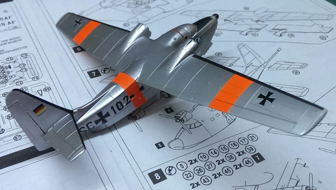

Das Flugzeug soll ja matt sein. Wie üblich bringe ich dann nach all der getanen Arbeit matten Klarlack auf. Wie eingangs geschrieben, arbeite ich das erste Mal nur mit AquaFarben von Revell und ziemlich alles mit Airbrush. Ich brachte also den matten Klarlack auf. Irgendwie wurde ich dann schon nervös: das Flugzeug bleibt grau  :shock:!

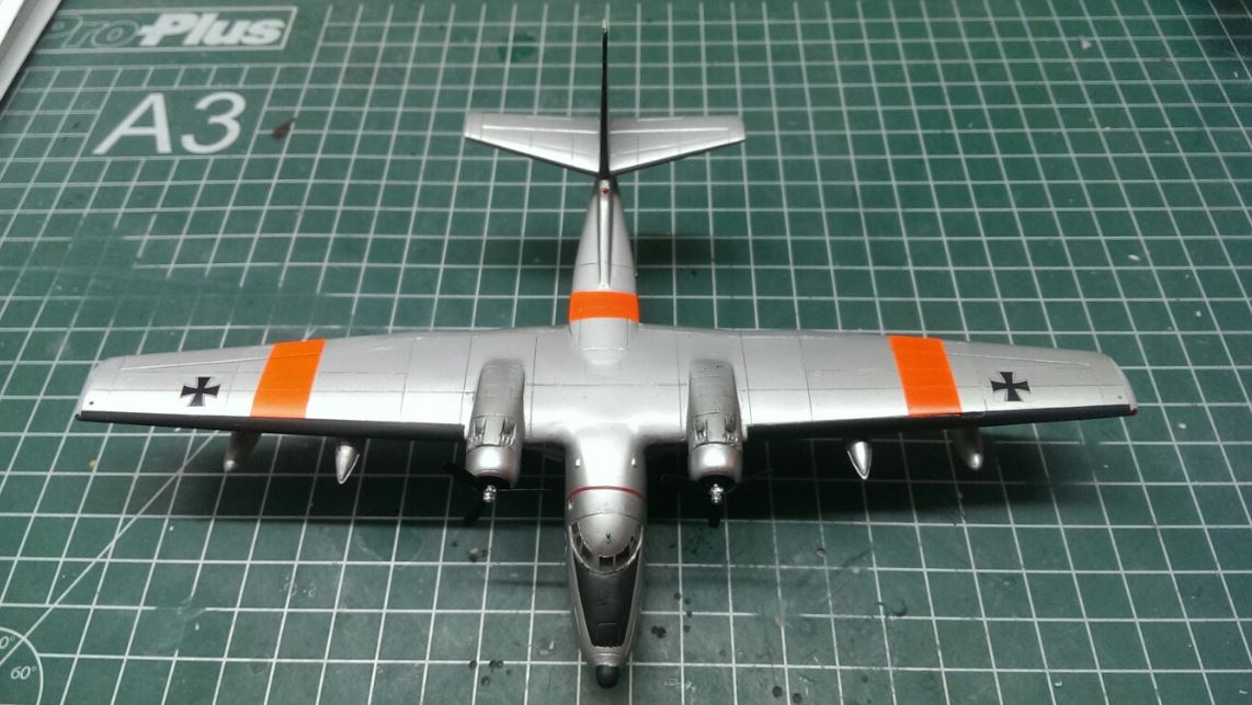

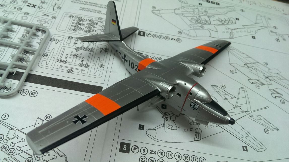

Ein wenig Panik machte sich breit abends um 10, weil das Ergebnis irgendwie nicht das ist, was ich erwartete. Eins muss man sagen: der Klarlack ist richtig matt. Da wird einem nicht zu viel versprochen. Das kenne ich aus den K-Autolackdosen nicht so stark. Jedenfalls ist der Silberglanz weg (vgl. Bilder aus Post #20). Nun überlegte ich natürlich, ob ich zumindest die größeren Flächen wieder mit silber auslackieren soll um das evtl. zu vertuschen. Nur wo Decals sind, den Rest soll ich lassen? Hm.  :( Nach kurzer Überlegung und Trost suchend bei meinem Bruder per WhatsApp, entschloss ich: "Ich trage da einfach glänzenden Klarlack auf und schaue, was passiert. Versauen kann ich ja kaum noch was.". So tat ich das auch. Ich hatte wohl ein wenig mehr Glück! So wendete sich das Debakel ab und es wurde wieder gut   8-)
Ok, der silberne Glanz ist dahin und wird auch nicht mehr kommen :cry:. Aber sie ist wenigstens wieder silberfarben! Jetzt aber konnte ich mit der Grundfarbe ein paar Schattierungen einbringen, über die ich mir schon früher Gedanken machte. Als zum Beispiel die Frage des andersfarbigen Leitwerks aufkam.

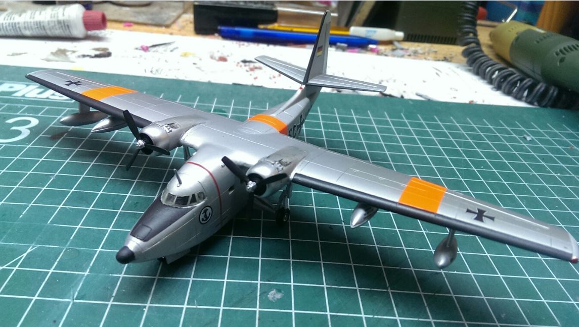

Das Modell ergänzte ich mit seinen Rädern und Motoren nebst Propellern. Die Scheibenabkleberei entfernte ich und stellte die Albatross das erste Mal auf seine Räder - fein  :)

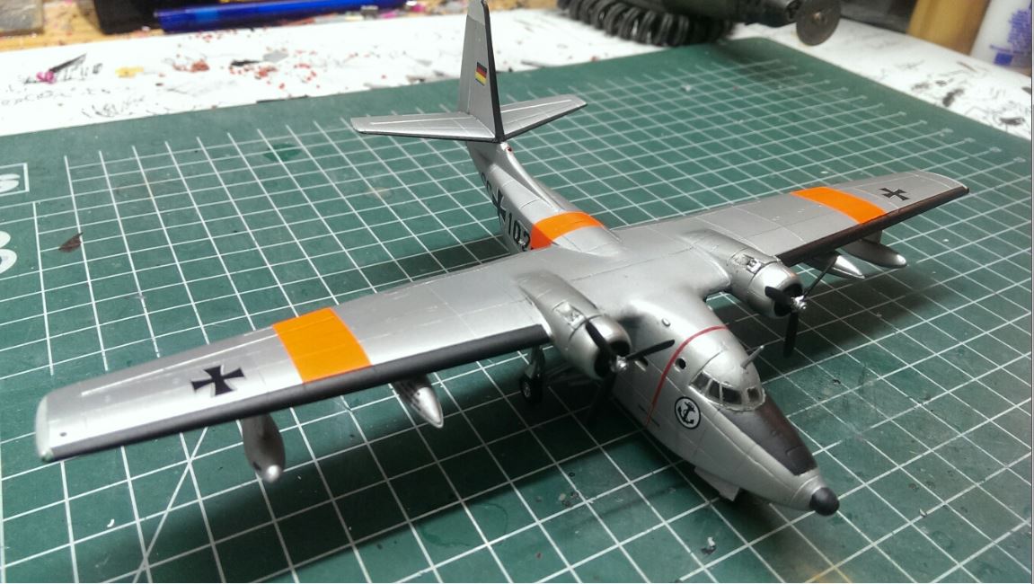

...und sie fällt auf den Po :( Gut, wieder was gelernt. Bei so vielen Bauberichten lese ich immer von Gewichten in die Front des Flugzeugs, damit sie auch auf dem Bugrad stehen bleiben. Das habe ich total vergessen und es wird auch in der Bauanleitung nicht erwähnt  :roll: Gut. Nachdem ich sowieso eine Abstützung unten verbaut habe, um sie später auf ihren Ständer stecken zu können, stützt sie sich eben darauf zusätzlich ab. Steht  :thumbup:
Die ersten Bilder zeige ich mal hier - 23:30 Uhr gestern Abend.
Beim letzten Bild erkennt man ein wenig die andersfarbenen Landeklappen. Nur mal so erwähnt. Ebenfalls versuchte ich mich an den Abgasspuren. Wie man sieht, hat es mit dem Alterungsset von Revell (Staub/Pigmente) nicht so geklappt, wie ich mir das wünschte. An meinem Lackieropfer ging es ganz gut, an der Albatross nicht. Eine andere Lösung wird gesucht bzw. vielleicht doch auf Airbrush zurück gegriffen.
Ja, das Seitenruder von rechts ist der Spalt nicht nachbearbeitet. Wird noch nachgeholt. Heute. Habe da eine Idee. Nachritzen mag ich das nicht. Versuche ich anders.

Eigentlich ist die Silberfarbe jetzt genau richtig, jedenfalls sieht sie besser aus als im Hochglanz. Du hättest aber auch matt und glänzend zu gleichen Teilen mischen können, das hätte einen Arbeitsgang gespart. Denk noch an die gelben Propellerspitzen. Und vielleicht willst Du die Panellines noch mit weichem Bleistift vorsichtig nachzeichnen? Für den Ruß könntest Du es mit einem weichen Pinsel und trockenem Pulver probieren. Der Ruß verläuft ja über die ganze Triebwerksgondel nach hinten. Aber vorsichtig: Bei einem Fehlversuch kann man das Pulver nicht einfach abwaschen, es bleibt eine leichte Schattierung. Könnte man aber auch bewusst so machen.

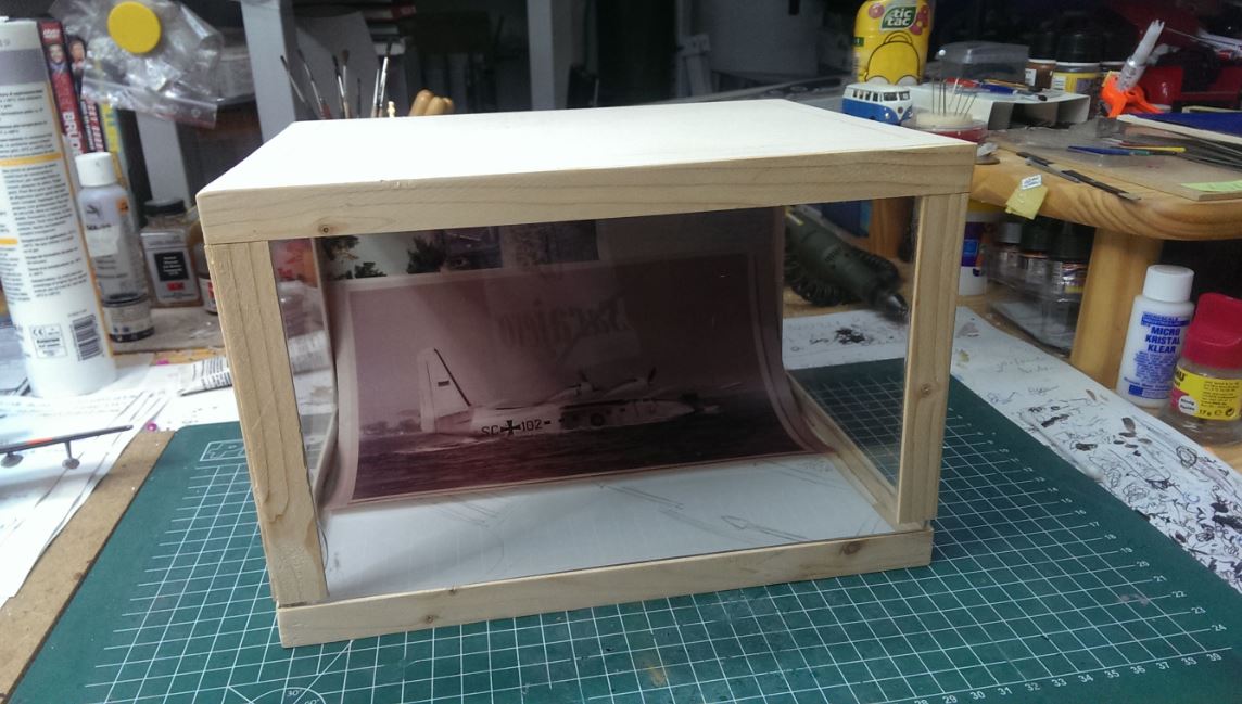

Die Albatross steht auch auf dem Kasten, wo sie später geparkt werden soll. Angerissen ist das Loch, welches ich gestern noch rein geschnitten habe, um auch von oben rein schauen zu können. Bis auf die Rückseite (und selbstredend Boden) ist alles offen soweit. Fehlt noch der Boden. Da bin ich dran.
