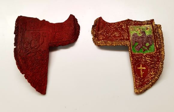

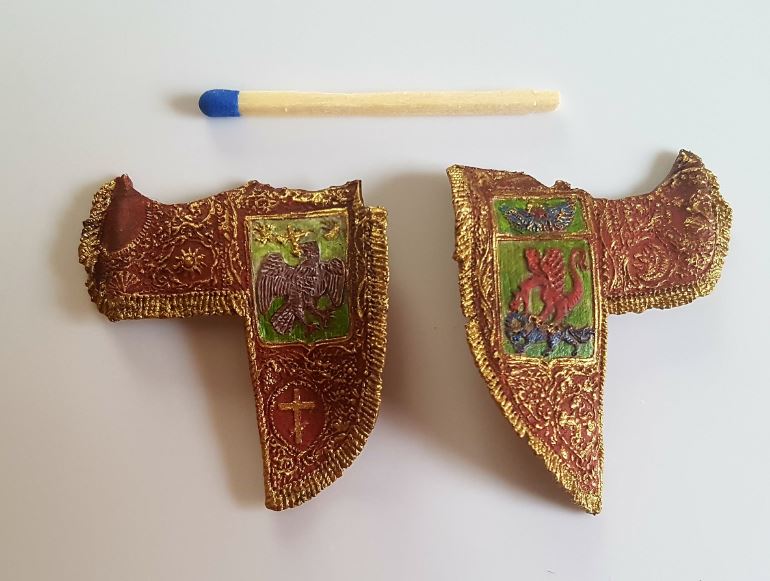

weiter geht es mit der Satteldecke. Sie besteht aus rechter Hälfte und linker Hälfte.
ok, der Reihe nach.
als erstes mit AlcladII Schwarz grundiert. Dann mit Valejo Dark Vermillon übersprüht. Dabei die Farbe so eingestellt, das die Pistole minimal spuckt. Das ergibt eine fleckige Oberfläche.
Dann mit Valejo Old Gold die Fransen eingefärbt.
dann das Goldbrokat. Hierzu habe ich Valejo Old Gold mit der Fingerspitze relativ trocken ganz vorsichtig über die minimal erhabenen Strukturen gewischt.
Da wo der Finger nicht hinkommt mit einem 5/0er Pinsel die fehlenden Linien sehr vorsichtig mit der Seite der Borsten überwischt.
dann die Allegorie-Felder mit sehr wässrigen Valejo Off-White grundiert,
und dann einen Verlauf von Dunkelgrün nach Hellgrün angelegt. Dabei einfach die Farbe immer weiter verwässert und abschließend mit reinem Wasser auf dem Pinsel verwaschen.
dann die Figuren angemalt.
hier sind beide Deckenhälften nebeneinander gelegt.

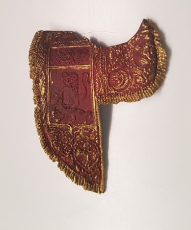

Nochmal die Satteldecke im Größenvergleich mit einem Streichholz.

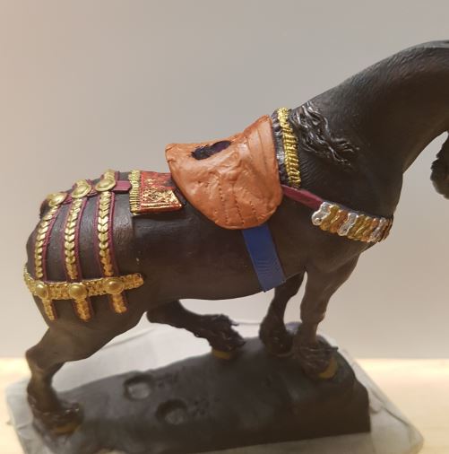

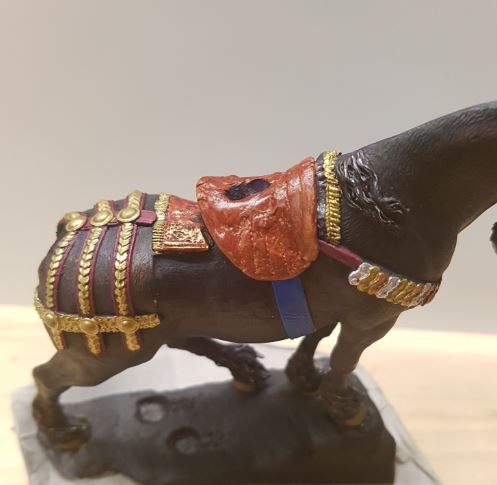

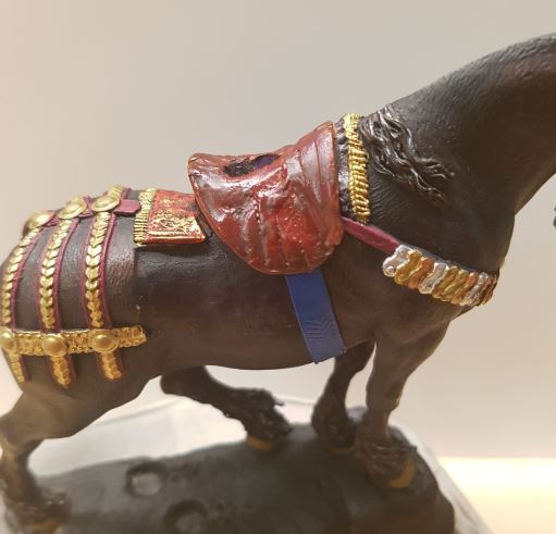

dann habe ich am Sattel weiter gemacht. Erst mit Red Leather von Valejo
dann Valejo Burnt Cadmium drübergewaschen
und noch eine Spur Purple Red dazu
Dann mit einem Ammo of Mig Engine Wash drüber. Warum? Weil ich es gerade da habe. Das Ganze kommt einem alten, beanspruchten, ursprünglich mal braun gewesenem Sattelleder recht nah.
Dann weitere Gechsirr und Pferdeteile Mit AlcladII grundiert
und dann Schweif und Mähne montiert.
Jetzt kommen die letzten Detailarbeiten und das Pferd ist fertig.

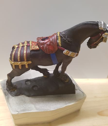

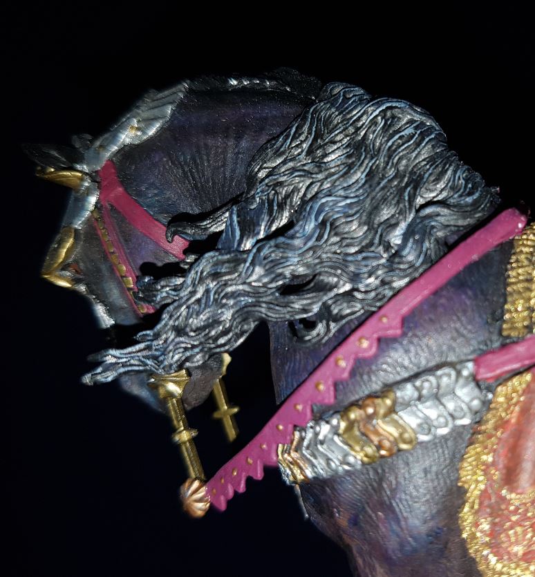

Servus Zusammen,

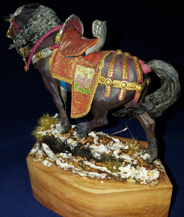

die Modellwerkstatt musste ein bisschen warten, habe zwischendurch eine Küche bauen müssen. Nu geht's weiter.

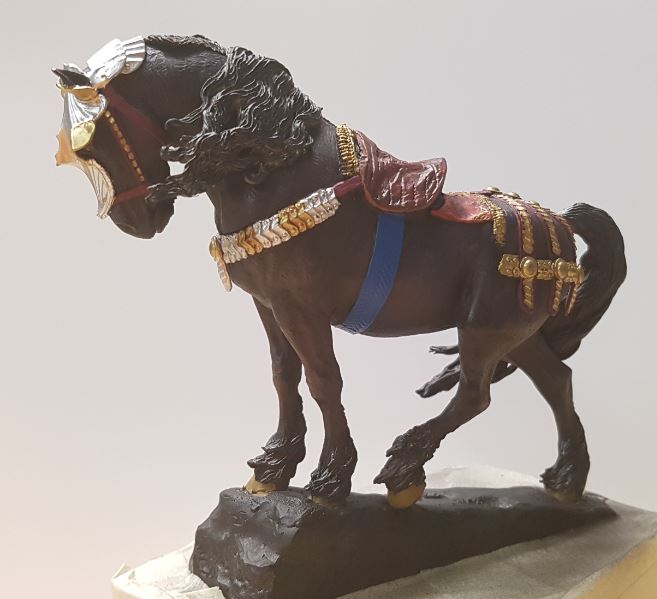

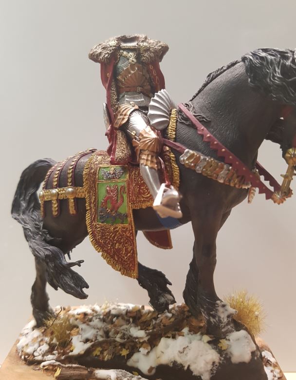

Die Satteldecke ist angebracht, Schweif, Mähne und Sattelzeug ist komplettiert.
An Schweif und Mähne habe ich mit Dunkelblau Glanzlichter gesetzt. Am Sattelzeug habe ich auf den goldenen und bronzenen Bereichen teilweise Glanzlichter in Silber gesetzt.
Leider wollte das Licht im  Keller irgendwie nicht mitspielen. Deshalb ist das in Bereichen zu hell.
Ich mache gerade den Waldboden, danach kommen nochmal Bilder vom Pferd, die mach dann unter tags, dann werden sie wieder besser und man sieht dann hoffentlich alle Details besser.
Aber man sieht auch trotz der lausigen Bilder schon wo die Reise hin geht. Ich verspreche wieder bessere Bilder. Keine Ahnung woran es lag. Ich habe bestimmt 20 Bilder gemacht bis ich überhaupt die 3 hatte.

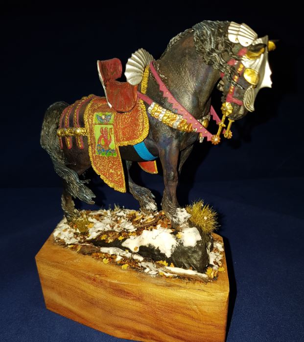

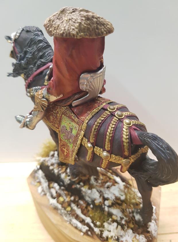

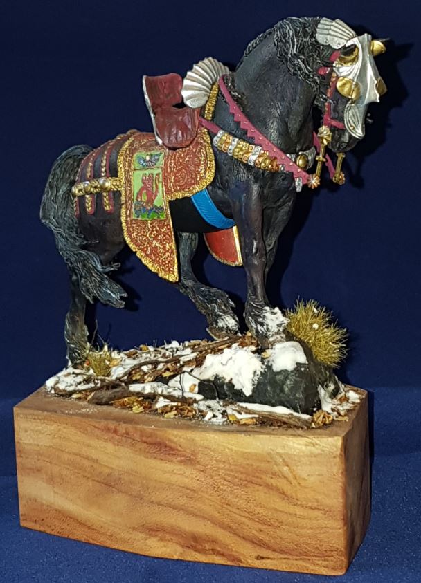

Hallo Zusammen !

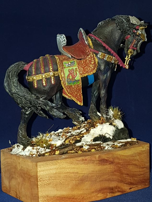

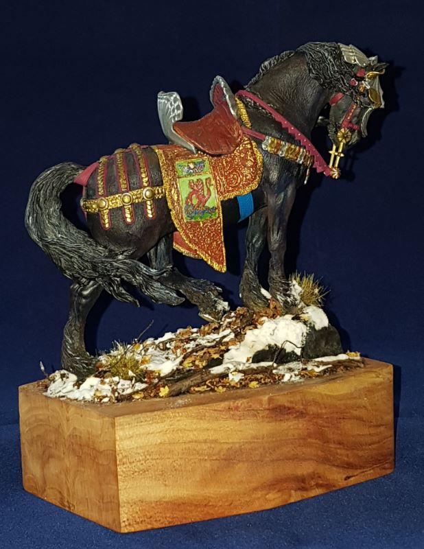

mal eine kleine Galerie im Baubericht. Das Pferd ist fertig mitsamt Vignette und Untergrund. Den Weißmetall-Sockel hatte ich schwarz grundiert und dann mit diversen Braun und Grautönen behandelt. Anschließend habe ich Grasbüschel, Äste und Laub hinzu gefügt. Beim Laub habe ich Buchensamen (viel davon) und gelaserte Ahorn und Eichenblätter verwandt.
Etwas Schnee rundet das Ganze dann ab.
Jetzt geht es mit der Figur des Grafen weiter.

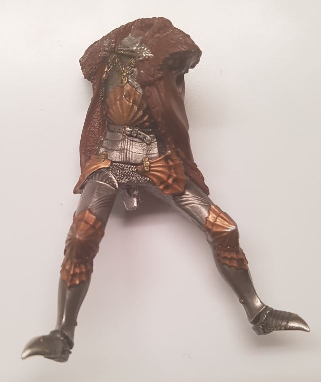

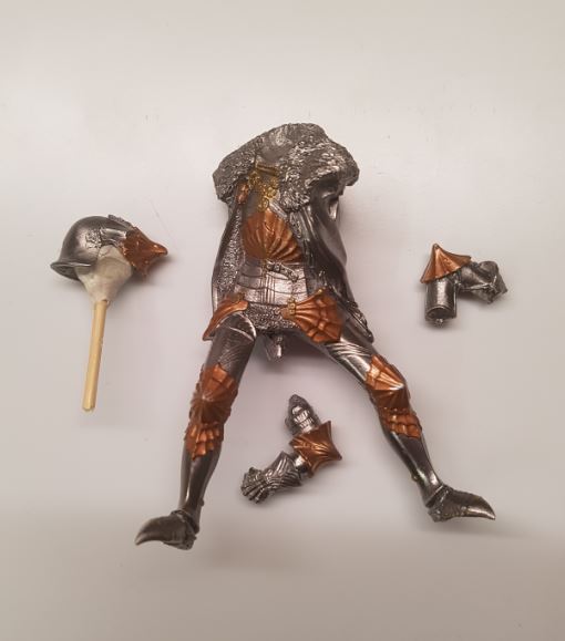

Hier sind alle größeren Teile zum Bemalen vorbereitet. (Versäubert und Poliert)
als erstes habe ich dann Teile der Rüstung in Kupfer angelegt und die ersten Glanzlichter mit Silber gesetzt.
Danach dann ein Wash mit schwarzer Ölfarbe und die Pelzweste, die er über der Rüstung trägt in Dunkelbraun grundiert.

panzerchen hat geschrieben: Buchensamen für Blätter ????
Verstehe ich nicht !  ( ??? )
Buchensamen sind die kleinen Nüßchen mit 3-eckigem Querschnitt, die Bucheckern. ( ??? )
Verwechselst Du das nicht mit den 3-spitzigen Hüllblättchen der BIRKENsamen ?
Die sind wirklich prima geeignet und sehen aus wie Blätter des Dreispitzahorn in den größeren Maßstäben.
Die kann ich auch nur wärmstens empfehlen, zumal sie praktisch kostenlos überall zu finden sind wo Birken stehen.
das sind Samen von irgend so einer Mini Zierbuche (inclusive Hüllen). Sind ziemlich klein. Maßstab 1/24 und kleiner würd ich sagen.

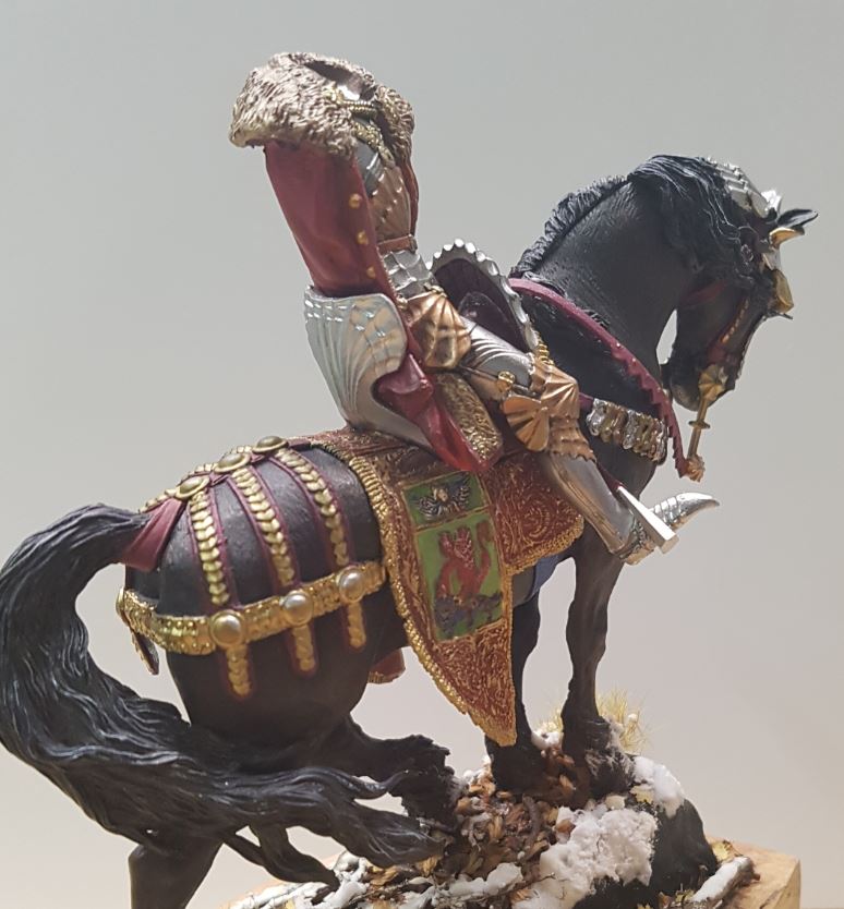

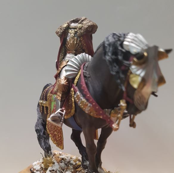

erste Sitzprobe. Sietzen Herr Graf bequem? Achso, kann ja nicht antworten, hat ja noch keinen Kopf.
Jedenfalls ist der Sitz richtig also habe ich ihn auf dem Sattel verleimt. Dazu habe ich wieder 2K Kleber hergenommen.
noch ein paar Ansichten...
weiter geht es dann mit dem Umhang, der einiges an Anpassungsarbeiten braucht. Unten liegt er auf dem Pferderücken auf und oben muss er unter den Kragen. Im Moment passt es noch gar nicht.

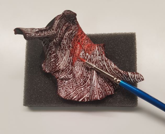

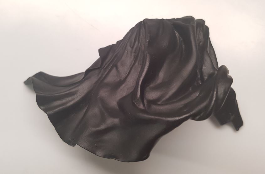

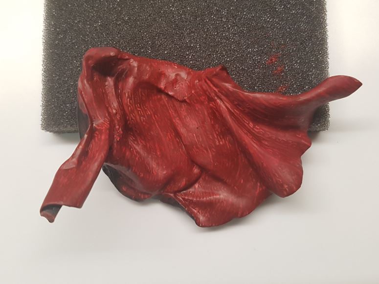

der Umhang ist dran. Als erstes mit AlcladII schwarz grundiert.:
dann die Innenseite mit Burnt Cadmium gestrichen.

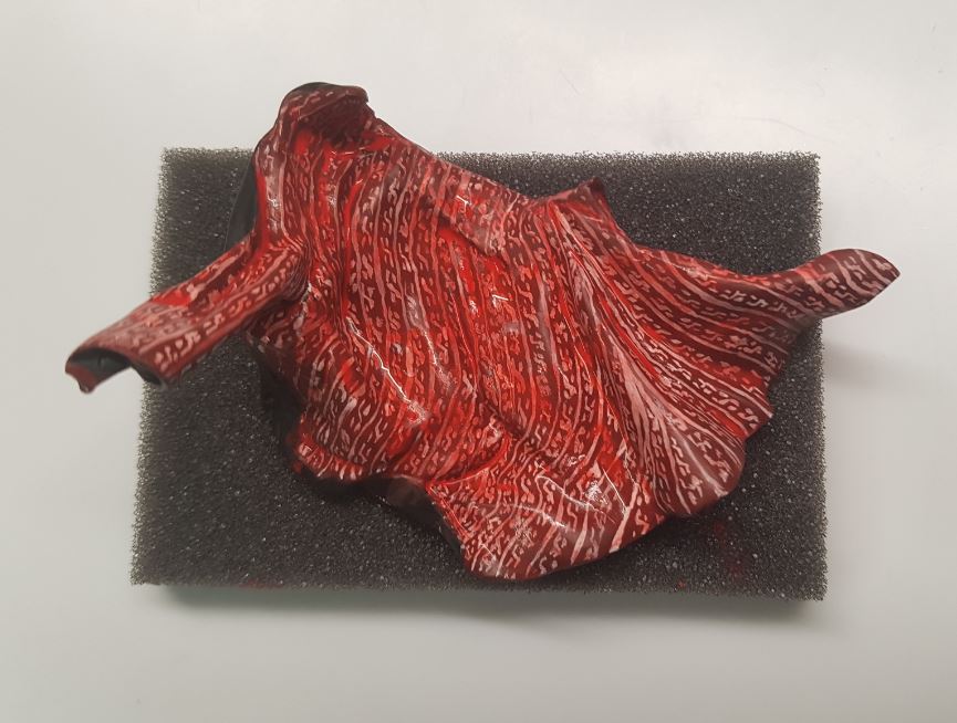

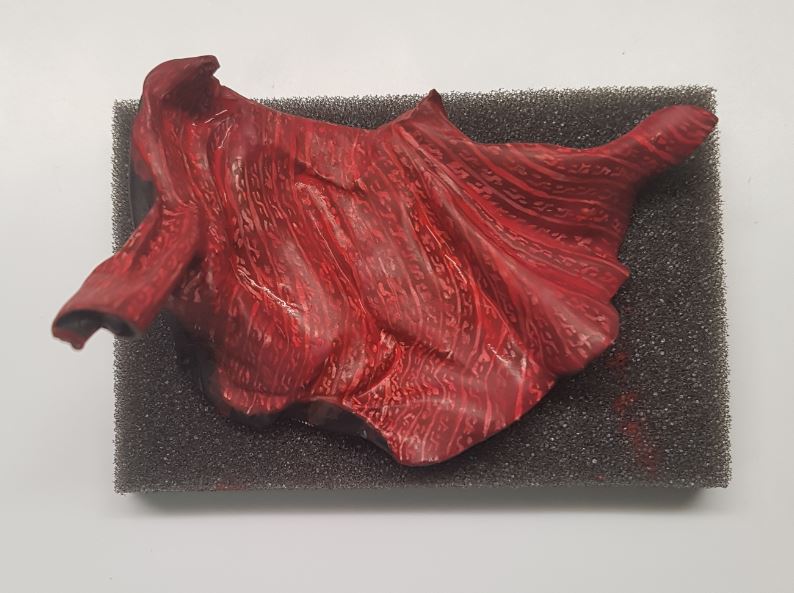

Ich will eine gewebte Struktur auf der Innenseite. Also habe ich nach dem Cadmiumrot ein sich wiederholendes geometrisches Muster mit Tamiya Flat White gemalt.
Das habe ich dann mit wässrigem Rot gefärbt:
die komplette Innenseite nach dem Rot färben:
mit verwässertem Dark Vermillon weiter abgedunkelt:
mit wässrigem Cadmiumrot dann das Endergebnis erreicht. Auf dem Bild ist es noch feucht. Ich denke auf den Bildern nach dem Anbringen des Umhangs an der Figur sieht man das dann besser.
