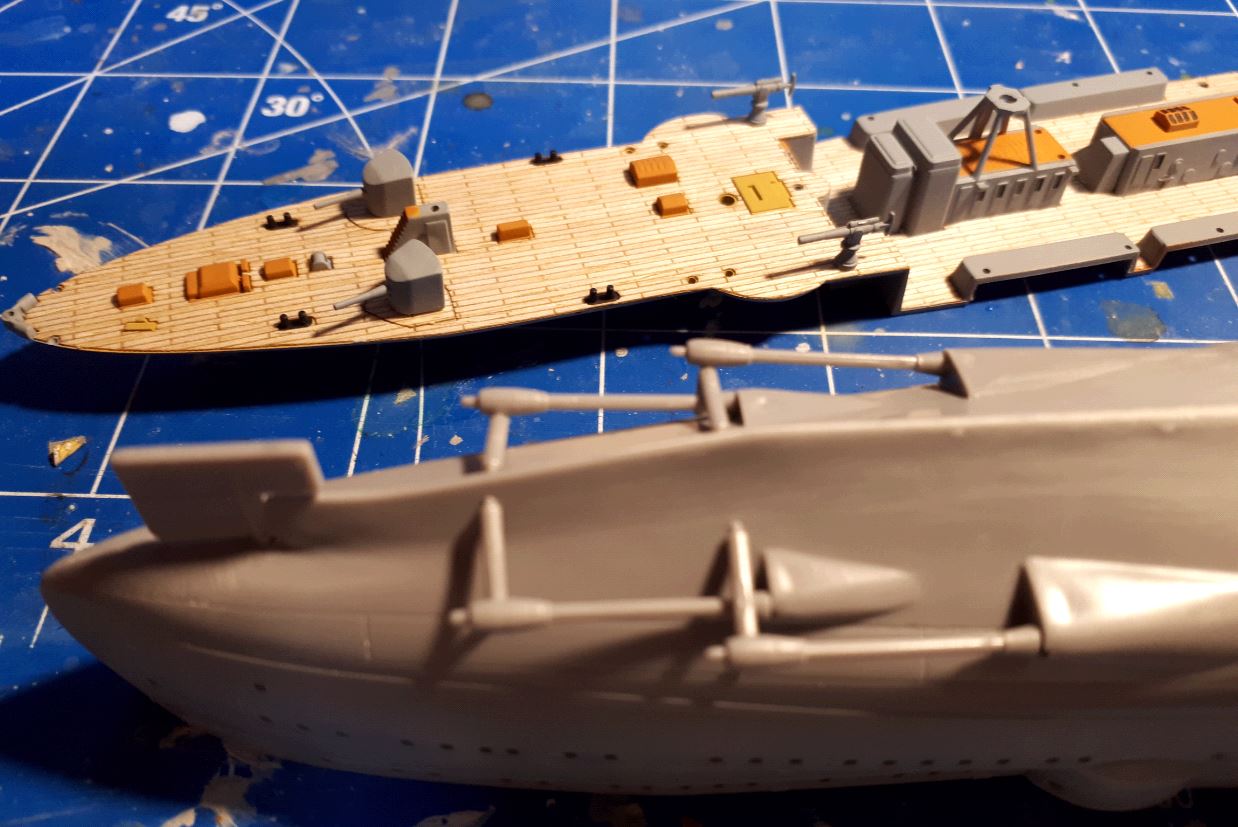

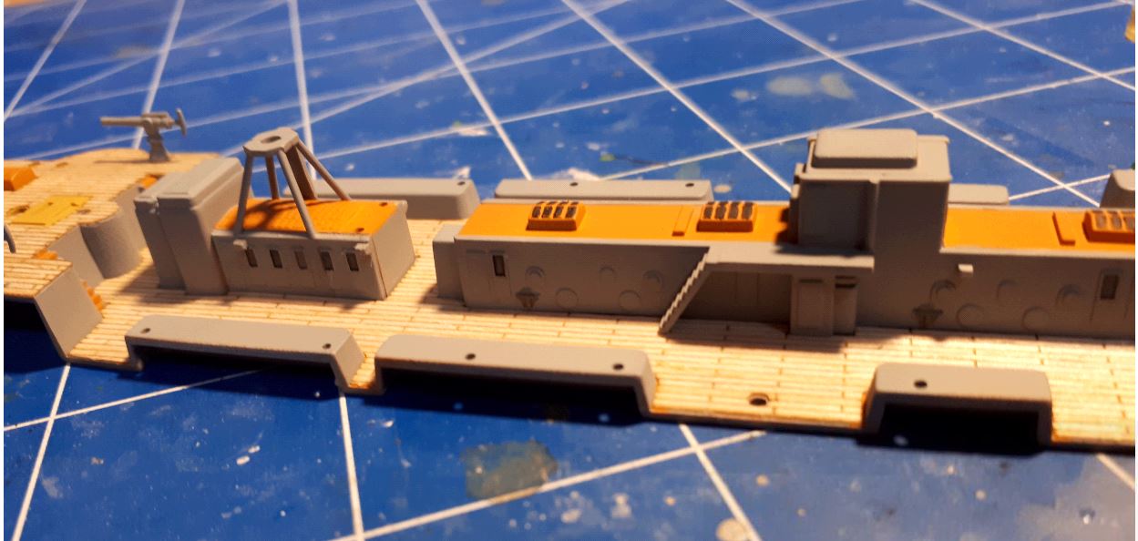

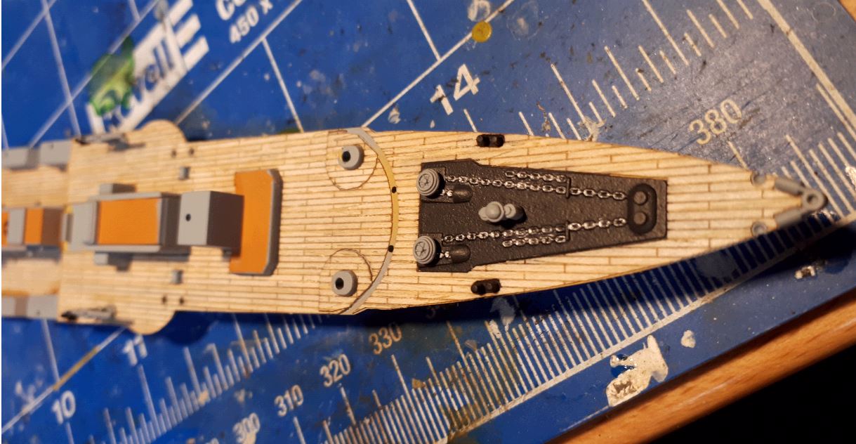

Durch eine beruflich erzwungene längere Modellbauabstinenz bin ich nun endlich dazu gekommen, an der Dresden weiterzubauen. Hatte schon ein furchbar schlechtes Gewissen wenn ich an dem Bausatz vorbei ging... Und dementsprechend geht es nun auch beim Baubericht weiter.
Aber es ist nun weitergegangen und ich möchte euch kurz auf den aktuellen Stand der Arbeiten bringen.
Zuerst mal: ich habe das Holzdeck, das ich vor Monaten bestellt habe, verwendet, auch wenn es historisch nicht korrekt ist. Wie ich im Netz und auch hier gelesen habe, gehen die Meinungen zu den Holzdecks von euphorischer Begeisterung bis hin zu radikaler Ablehnung. Also hilft nur eins: sich selber ein Bild davon machen. Und da den Dresden-Bausatz günstig abgestaubt habe und es mein erstes Schiffsmodell überhaupt ist, bin ich schon froh, wenn ich es halbwegs fertig bekomme ohne auf historische Details achten zu müssen und mich erst mal in die Materie einarbeiten kann.
Vielleicht habt ihr noch einen Tipp für mich: ich bin unschlüssig, ob und wie ich das Modell genau altern soll. Ein Wash? Ein Filter? Oder einfach so lassen und froh sein, wenn ich als Anfänger das Ding überhaupt gebacken bekomme?
Ich würde dir einen "washgang" empfehlen. Das betont nochmal schön die Vertiefungen und wirkt in diesem Maßstab auch schon wie ein alterungseffekt.
Einfach die Grundfarbe mit ein wenig schwarz oder braun mischen und viel Verdünnung benutzen. Bei acrylfarben kann das wasser sein und bei öl- oder emailfarben geht Feuerzeugbenzin. Dann die stark verdünnte Farbbrühe mit einem feinem Pinsel in die Vertiefungen laufen lassen und wenn was daneben gelaufen ist, einfach mit Verdünner wieder wegwischen.

Danke!
Wie stelle ich das mit dem Holzdeck und dem Washing an? Das Holz muss ich wohl aussparen, sonst wird das sicher nichts. Ich werde das mal an einem Reststück vom Deck probieren. Ansonsten muss ich versuchen, nur die Aufbauten zu erwischen. Wenn ich gleich dran gedacht hätte, hätte ich das Wash gemacht, BEVOR ich das Deck verklebt habe...
