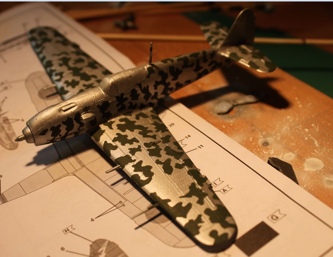

Wegen der Tarnung. Im Original wurden diese Flecken von Hand aufgetragen, was dann auch entsprechend aussah. Deine Entscheidung dies mit dem Pinsel zu tun finde ich eigentlich die beste Idee.
Wenn Du mit den Aquas oder Acryllics versehentlich Klarsichtteile lackierst gibt es eine ganz einfache Lösung. Nimm Alkohol und wasche die Farbe einfach wieder runter (mit einem Wattestäbchen klappt das ganz gut). Bei den Aquas musst Du ein bisschen mehr schrubbeln, geht aber sehr gut wieder runter. Danach ev. mit etwas Seifenwasser nachspühlen und alles ist wieder i/o. Kratzer bekommst Du mit den Polierstäbchen für Fingernägel aus der Kosmetikabteilung wieder raus. Leichte Trübungen beseitigst Du mit Future oder Bodenglanz.
Nightquest1000
Beiträge: 1845
Servus,
die Pinsel-Entscheidung ist bestimmt nicht die schlechteste. Aber damit umschiffst du eine Klippe, die du ja eigentlich erklimmen willst.
Bei 3€ fürs Kit und der Idee daraus kein Vitrinenmodell sondern ein "Technologieträger" zu machen ermutigt mich, dich wiederum zu ermutigen die Airbrush Methode zu probieren. Für was hast du sie gekauft?
Schlüssel gibt es allerdings ein paar. Die Technik sollte stimmen. Profis nehmen für kleine Flecktarnmuster eine 0,15er Nadel/Düse und  max. 1 Bar druck. Die Verdünnung muss stimmen, das bekommst du mit etwas Übung raus. Bei der kleinen Düse und sehr wenig Druck sprühst du fast trocken. Deshalb ist ein Retarder hier Pflicht, sonst verstopfst du dir nach drei Flecken die Düse mit getrockneter Farbe.
Das heißt nicht, das es nicht auch mit einer guten Airbrush mit größerer Düse geht. Nur ist hier extrem viel Feingefühl nötig im Umgang mit dem Hebel der Gun. Aber möglich ist das auch. Grundsätzlich gilt hier das Gleiche für Verdünnung und Retarder.
Und dann üben, üben, üben. Wenn du dich dann ans Modell wagst, nach dem üben, üben, üben, kann es zwar sein das du es trotzdem nicht 100% hinbekommst, aber 80% für einen Erstling wäre doch auch schon was.
Und, nach diesem Abenteuer bist du absolut sicher im Sprühen von größeren Flächen, soviel kann ich dir versprechen.
Nur Mut.

Ich sehe schon, ich bin hier eindeutig zu schnell unterwegs. (derzeit habe ich noch das Bedürfnis, von Modell zu Modell zu eilen und alles mal auszuprobieren, die Hibbeligkeit eines Anfängers eben... :D). Jedenfalls hatte ich gestern Abend schon mit dem Pinseln angefangen. So sieht es derzeit aus:
Zur Airbrush: ich glaube, ich bin dafür einfach zu blöd. Ich hab mir die Ultra von Harder und Steenbeck mit 0,2 mm Düse gekauft, und habe scheinbar überhaupt kein Gefühl dafür. Entweder es kommt nichts raus oder ich ertränke das Modell förmlich in Farbe. :? Ich bin froh, dass ich es überhaupt geschafft habe, das Flugzeug halbwegs in Alu zu spritzen, von Detailarbeiten will ich mal gar nicht reden. Ich hab schon Angst vorm Abkleben und Spritzen des Leitwerks.
Jetzt überlege ich, ob ich als nächstes nichtmal einen Airliner mit viel einfarbigen Flächen probieren soll, damit ich mal ein wenig mit der Airbrush umgehen lerne.

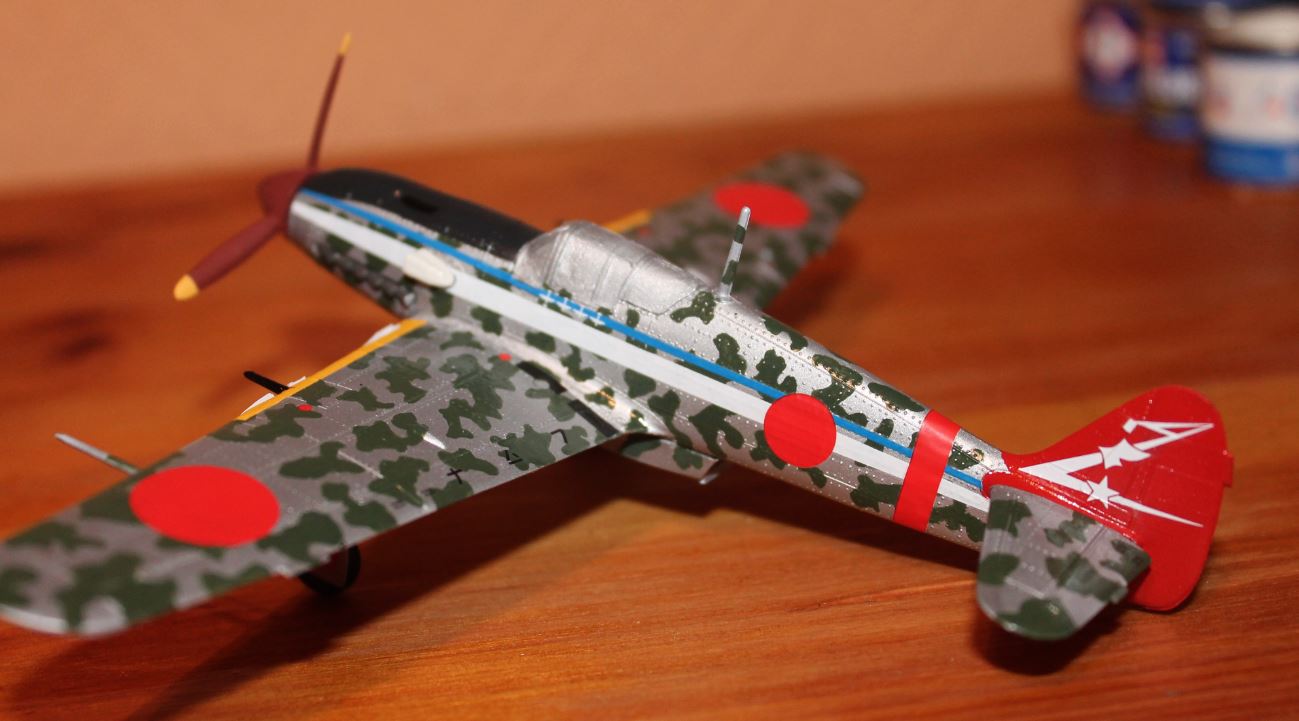

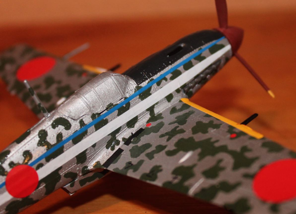

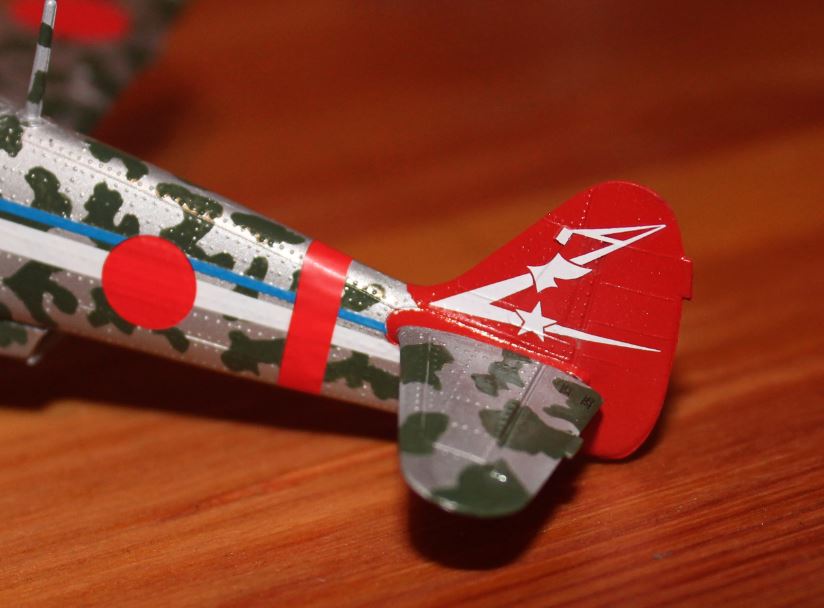

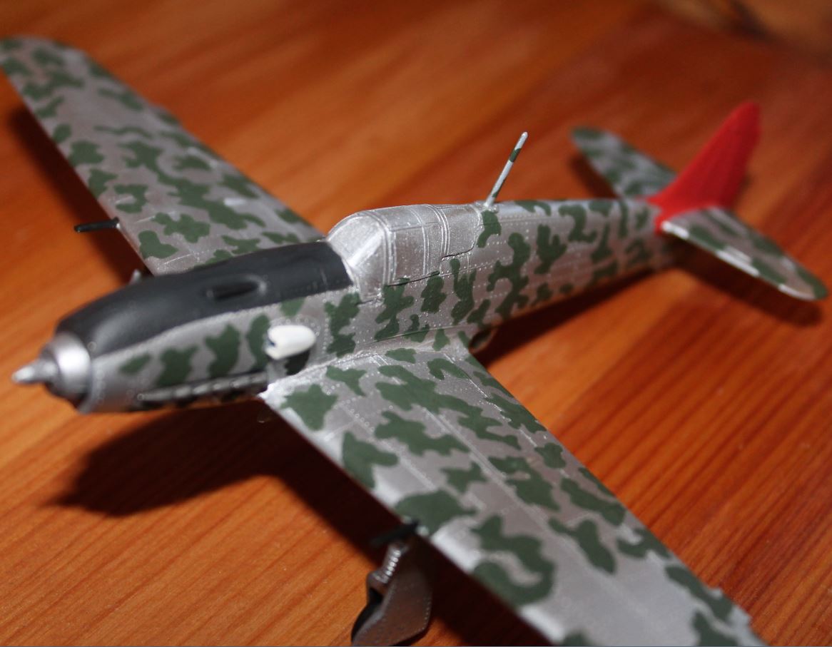

Nun zur aktuellen Lage der "Tony":
Ich habe nun die Tarnung fertig, die Haube und das Leitwerk mit Airbrush lackiert (nun das erste mal mit 1,5 und nicht mit 4 bar... :lol:), geht hervorragend!
Die Abgasrohre waren in der Bauanleitung mit "Rost"-Farbe angegeben. Irgendwie kommt mir das nicht so ganz richtig vor. Ich habe vom letzten Bausatz noch etwas MIschfarbe (Eisen + Antrazit 50:50) übrig und diese benutzt, weiß nicht, ob das so halbwegs korrekt ist. Aber meine Ki-61 wird auch nicht gealtert, sie bleibt fabrikneu ;)
Jetzt stehen noch ein paar Ausbesserungsarbeiten an, dann kommt eine Schicht glänzenden Klarlack drauf, dann die Decals. Versiegeln werde ich wieder mit Mattlack. Und dann bin ich gespannt, wie die Cockpitzhaube das ganze überstanden hat. Hier mal ein paar Fotos:

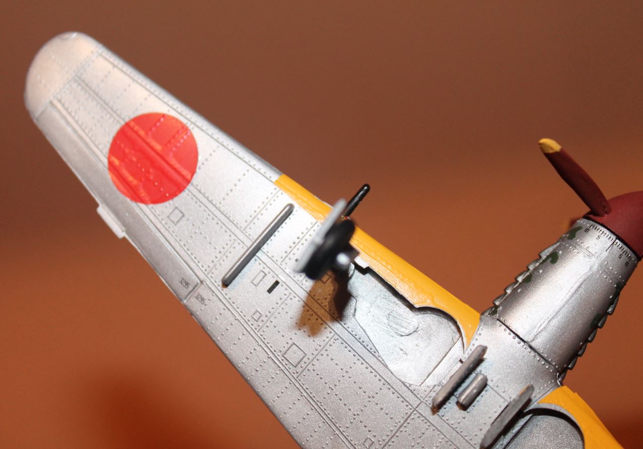

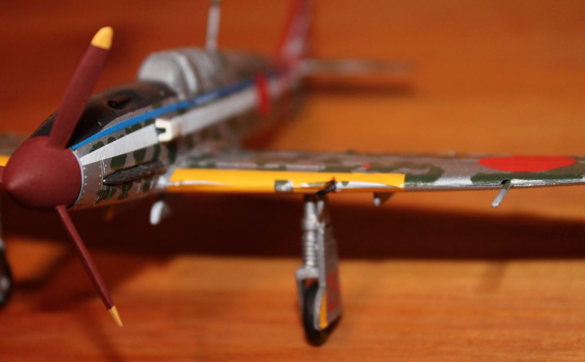

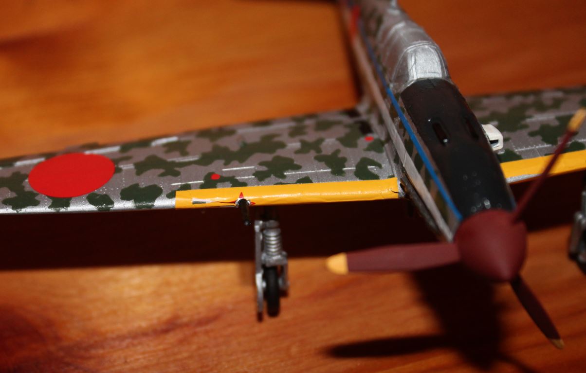

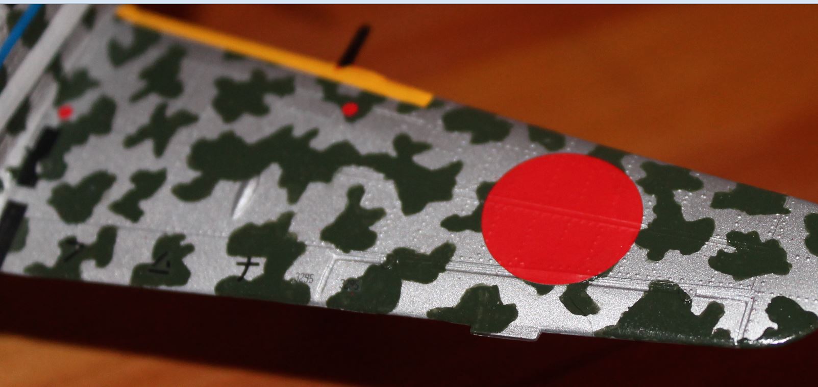

Nun war es heute so weit und ich habe die Decals augetragen. Der Decal Soft wurde gerade aufgetragen und die Decals sind grade am weich werden, bei manchen sieht man es schon gan z  gut. Am Leitwerk klebt noch ein Stück Rest von dem weißen Rumpfband (war um zwei mm zu lang, musste ich kürzen), hab ich aber erst nach dem Fotoshooting entdeckt...
Hier mal ein paar Bilder:
Es hat alles ganz gut geklappt nur eines ärgert mich besonders: die gelben Decalstreifen für die Flügelvorderkanten sind nach dem Anbringen ganz übel eingerissen. Habe ich fast schon befürchtet, dass das passiert.
Meine Fragen:
Kann ich das in Zukunft irgendwie verhindern?
Und was mache ich jetzt am besten? Das versaut mir das ganze Modell. Auch wenn es nur ein Übungsstück für mich war, bin ich doch etwas sauer. So finde ich nämlich, dass die Maschine für meine bescheidenen Modellbaukenntnise (und im Vergleich mit meinen bisherigen Modellen ;)) gar nicht sooo schlecht wurde. Eben bis auf die Decals.
Ich glaube zwar, dass ich eure Antwort kenne (Decals abmachen und aufmalen/brushen), aber vielleicht hat wer ne Idee, wie ich das in Zukunft vermeiden kann.
Als nächstes geplant (nachdem ich das mit den Flügelvordekranten irgendwie hingebogen habe) ist eine Schicht matter Klarlack und die "Tony" ist fertig.
