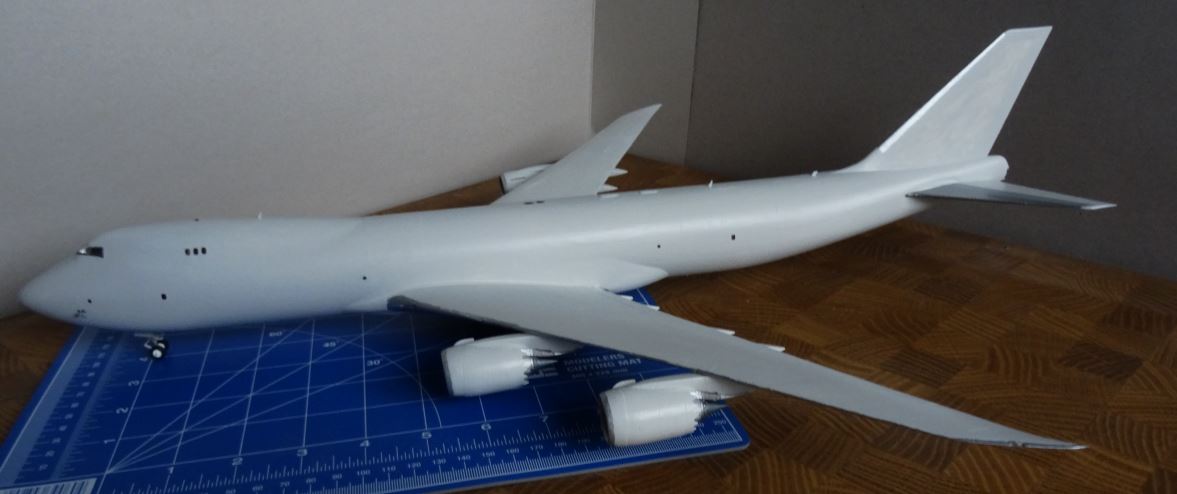

Hochgeschätzte Modellbauer,

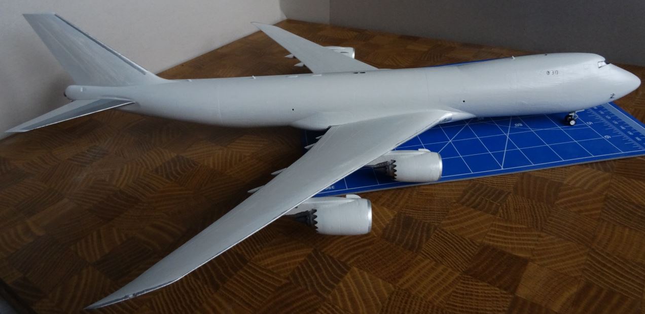

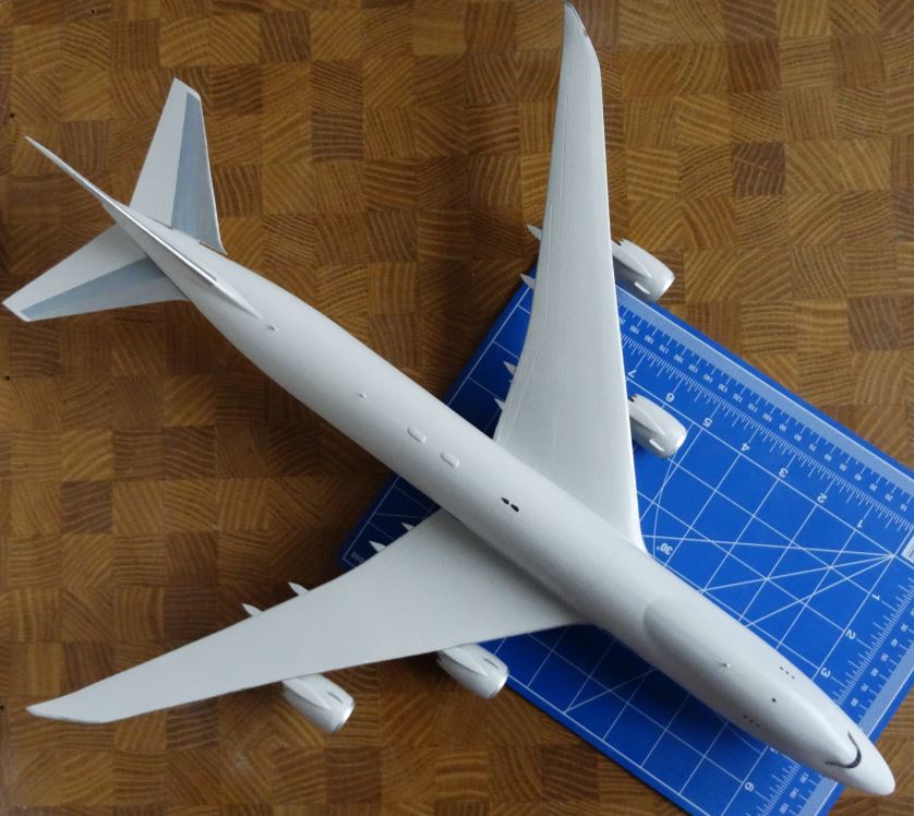

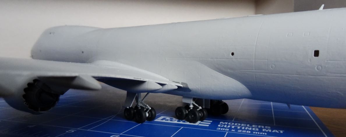

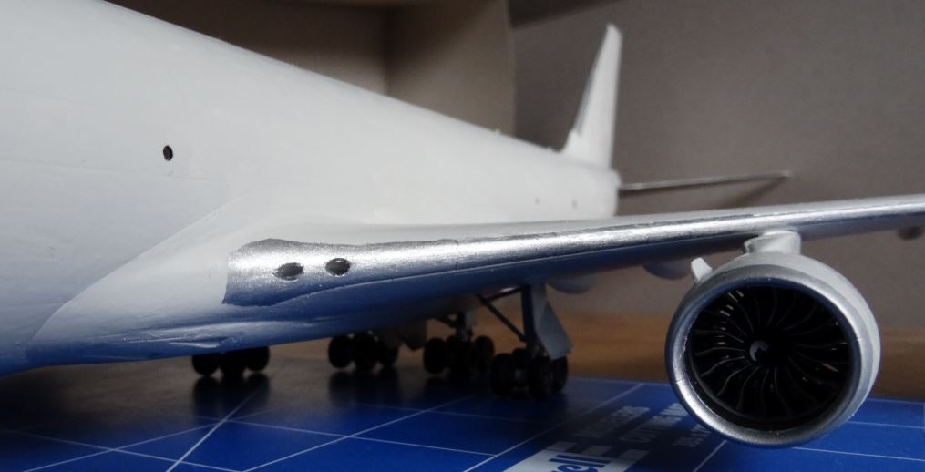

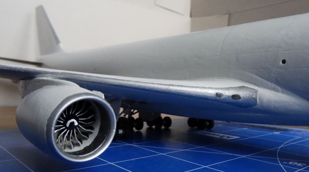

Mit meinem Jumbo - Projekt geht es auch noch weiter. ;)
Fehlen nur noch die Decals und die Höhenruder sind nur eingesteckt
(Das Experiment mit Klebefolie möchte ich noch ausprobieren).
Die Höhenruder sind nur eingesteckt.
Über Kommentare, Kritik, Anmerkungen, positiv / negativ freue ich mich immer.

Das sieht ja schon richtig gut aus. Mir kommt die Farbe etwas dunkel vor, ist die Lackierung schon fertig?
MoonLoon
Beiträge: 311
Hallo Mechanic,
Zwei Schichten Email Revell 371. Geplant sind noch die Decals und eine Schicht Klarlack Email Revell 1.
Ich hatte mich auch gewundert, so dunkel sieht das 371 grau gar nicht aus, wenn es zwischen weiss 301 und mittelgrau 374 gestellt wird. :roll:
Oder es wirkt nur durch das Kartongrau im Hintergrund so... :?
Vielleicht verschwindet der dunkle Eindruck dann, wenn mit den Decals etwas mehr Farbe ins Spiel kommt.

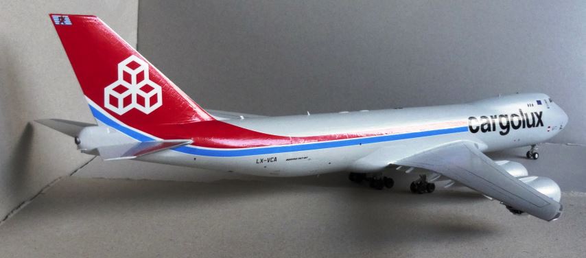

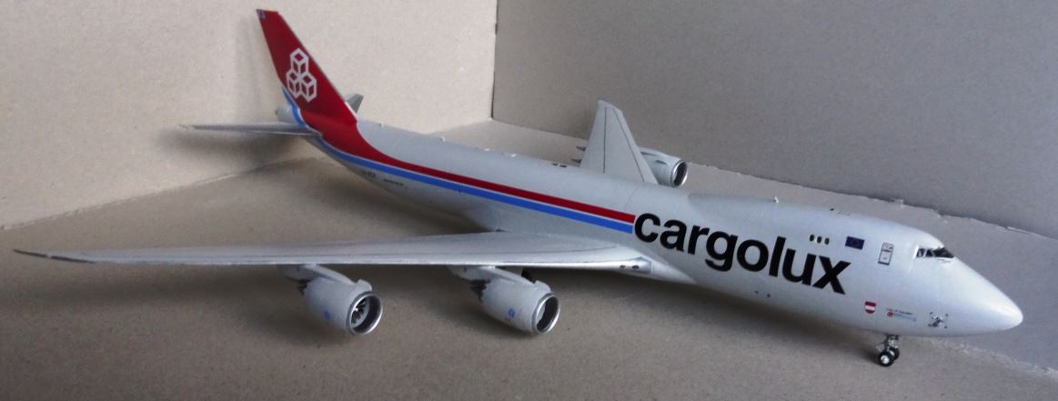

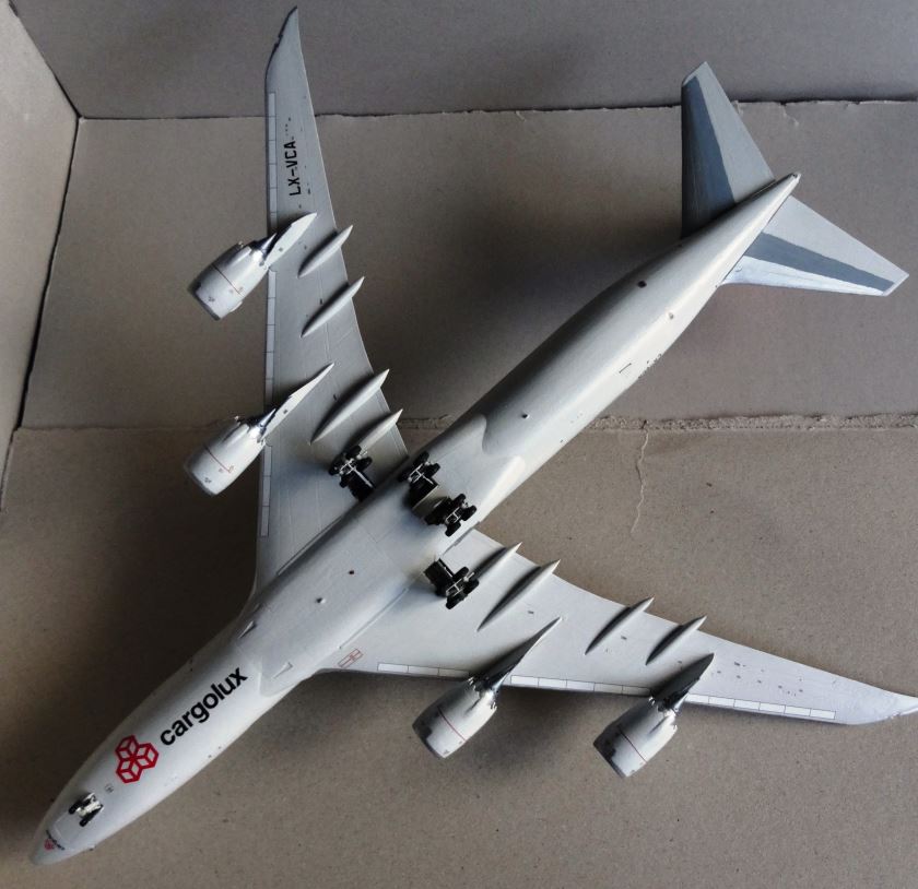

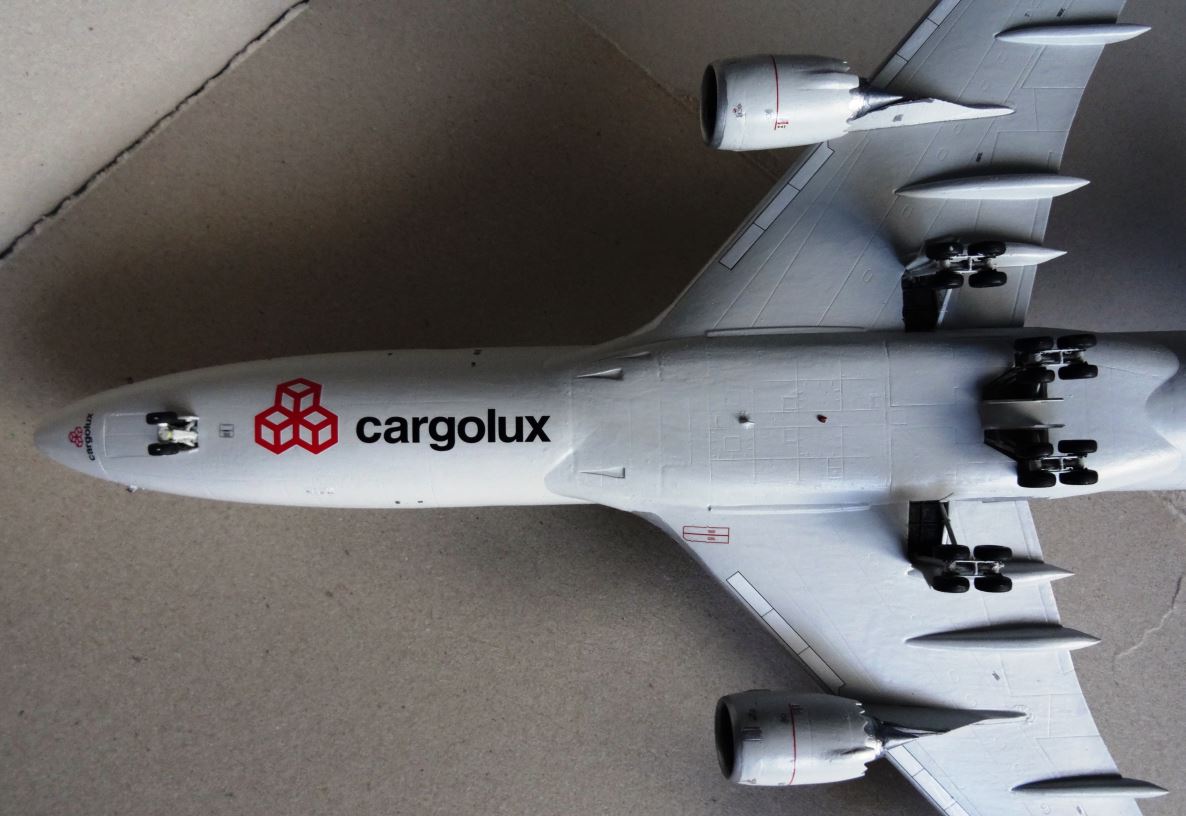

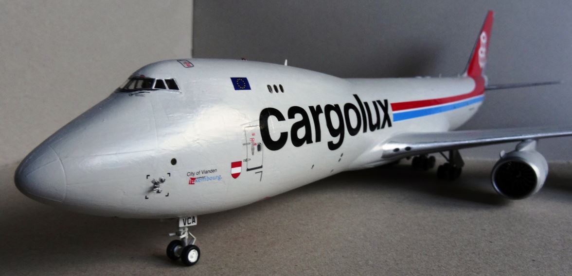

Hier jetzt der fast Abschluss meines Jumbo Projektes. Bemalung und Decals sind plaziert, es fehlt nur noch der abschliessende Klarlack.
Mit der Metallfolie am Höhenruder bin ich nicht weitergekommen, anscheinend habe ich da meinen persönlichen Skill - Level erreicht. :shock:
Vielleicht werde ich diese Methode in einem späteren Projekt anwenden.
Auch die vergrösserte Photobox ist eigentlich zu klein. Etwas improvisieren hilft.

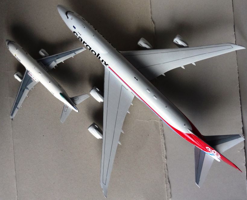

Airbus und Boeing - in meiner Vitrine werden sie friedlich zusammenstehen.
Für die Photogalerie wird am Taxiway noch der Rasen gemäht ;).
Über Kommentare, Bemerkungen, Kritik, ob positiv oder negativ freue ich mich,

ModellTech
Beiträge: 371
Der ist echt gut geworden. Ich hoffe meiner wird auch so, dauert aber noch bis er bei mir dran kommt.

Hallo ModellTech,
Danke für Deinen positiven Kommentar :oops:
Warum sollte Deiner nicht auch so werden oder sogar besser?
  :ugeek: Die Hauptschwierigkeit liegt den zweiteiligen Fanschaufeln, die brechen leicht ab oder verbiegen leicht und können den Gesamteindruck negativ beeinflussen.
Und der Ballast, den ich mit den sechs Schraubenmuttern installiert habe, ist auch zu schwer, weniger hätte gereicht.
(Die Schraubenmuttern, ca. 55g, habe ich mit Knetgummi fixiert, gesamt wohl einiges schwerer als die angegebenen 40g)
  Zeige dann mal Dein Ergebnis in diesem Forum, wenn es fertig ist ;)

Hallo MoonLoon, der ist sehr schön geworden, Respekt!
Ich freue mich schon auf die Bilder in der Galerie. Ich hab für meine Modellvariante einmal einen sehr dunklen und einmal einen weißen Hintergrund gewählt, um Details besser darzustellen. Ich bin mal gespannt, wie das Modell dann mit Landschaft wirkt.
Hattest Du Decals für die Windows verwendet?

Ist recht anschaulich geworden. Die Variante als Transportflugzeug hat was. Eine angenehme Abwechslung zu den Verkehrsmaschinen. Wenn Du in Zukunft noch mit Lackierungen anstatt mit Pinselarbeiten an der Zelle arbeitest, werden die Ergebnisse bestimmt noch besser ;) Gefällt mir trotzdem.

Vielen Dank für Euere positiven Kommentare :oops:
@Mechanic: Die Cockpitfenster haben das Decal mit den durchsichtigen Scheiben bekommen, die Tür und das Fenster in der seitlichen Frachtluke das alternativlose Decal ohne durchsichtiges Fenster.
Die anderen Fenster/Bullaugen sind frei, bzw. das Decal davor mit einem Messerchen (Kreuzschnitt) wieder freigelegt.
An der Einstiegstüre und der Frachtluke wäre auch eine Decalvariante mit durchsichtigem Fenster nicht schlecht gewesen. Hier würde ich mit Ersatzteilen noch was versuchen :ugeek:.
  Die "Landschaft" wird eher behelfsmäßig als real. Hier bin ich doch etwas eingeschränkt.
@Tech: Autsch, Hitze und Kunststoff ist nicht gut. Ich hoffe das lässt sich korrigieren... ;)
@Christian: Danke, danke.
Ich denke, Du meinst Airbrush? Leider bin ich da hausordnungstechnisch Limitiert :cry:. Das höchste der Gefühle ist der Klarlacksprey.
Viele Grüsse, MoonLoon
Nicht unbedingt Airbrush. Bei dieser Größe sowie so. Meiner Meinung ist die 747 in diesem Maßstab zu groß für Airbrush. Es sei denn, die verwendete Farbe trocknet langsamer um Spritznebel / -schatten zu vermeiden.
Ich denke da an Spraydosen. Meine Modellautos lackiere ich ausschließlich mit Spraydosen. Grundierung / Lack / Klarlack. Airbrush nehme ich nur vereinzelt für den Innenraum. Wenn kleinere Flächen einfach schön sein sollen. Setze ich leider zu wenig ein.
Beispielsweise mein (Versuchs)SpaceShuttle. Das habe ich komplett mit Spraydosen gemacht. Auch die schwarzen Hitzeschutzkacheln sind "kurz" abgepustet worden mit schwarz Matt aus der Spraydose. Mit Airbrush wäre das sicherlich auch gegangen. Aber ich wollte das einfach fertig haben und das Wetter war topp. Bevor ich die Farben wieder mischen muss (ich nutze noch keine lackierfertigen Produkte) und danach die "ewige" Reinigung, griff ich in das Spraydosenregal :D Es geht. Aber werde ich nochmal ein Shuttle bauen, nehme ich vermutlich Airbrush. Ob gleich ich bei diesem Glück hatte und keine Unterlaufungen bekommen habe. Alles richtig gemacht;)
