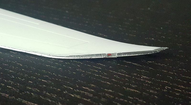

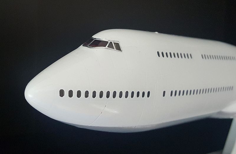

Als nächstes kamen die Cockpitwindows dran. Ich entschloss mich für bare metal foil.
Hier ein Bild der Flügelspitze mit STROBE - und NAV-Light. Für die Flügelvorderkante verwendete ich ebenfalls bare metal foil.

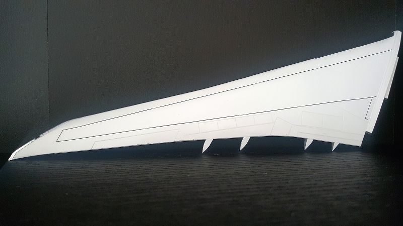

Nachdem ich eine Schicht Tamiya TS-13 auftrug, kamen auch schon die ersten Decals auf die Oberseite.
Für das Leitwerk verwendete ich Tamiya PS - 48 und eine Schicht TS - 13. Farblich leider nicht die beste Wahl, wie ich finde.

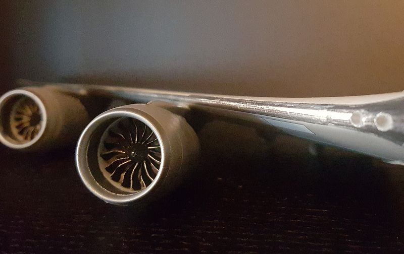

Hier noch ein Foto der Flügelvorderkante an der Flügelwurzel. Für die Landinglights muss ich mir noch was einfallen lassen.
Die Arbeit mit bare metal foil bringt wirklich schöne Ergebnisse, ist aber auch sehr anstrengend.

Hallo Mechanic,
Hut ab vor der Cockpitverglasung, der Rumpf ist sauber gearbeitet und bis jetzt sieht es sehr gelungen aus.
Der Metall - Folieneffekt ist zwar toll (und möchte ich für die Höhenruder verwenden), aber für mich an den Tragflächen eine Spur zu theoretisch / Neuauslieferung (?).
Als Vergleich hier das Orginal kurz nach einer Landung in FRA.
Die Landescheinwerfer hatte ich bei meinem Modell komplett mit Silber (90) bemalt und nach Zusammenbau vorne wieder freigeschliffen.
Unterhalb FL100 müssen die sowieso eingeschaltet bleiben, kann also für ein Flugmodell sogar gewünscht sein.

Danke für das Lob!
Ja die Vorflügel an der Innenseite der Flügelvorderkante sind bei meiner Version hochpoliert
Die Maschine hat jetzt halt VIP - Status bekommen

Step 10 bestand daraus, das Klebeband zu entfernen und die überstehende Lackkante glatt zu schleifen. Dafür verwendete ich 1200er Nassschleifpapier.
Step 11 Die Oberfläche wurde gesäubert und entfettet.
Step 12 Die erste Schicht Klarlack wurde aufgetragen.
Step 13 Der untere Rumpf wurde abgeklebt und danach mit Grau lackiert.
Step 13 Nachdem das Klebeband entfernt war kam eine dünne, zweite Schicht Klarlack auf den Rumpf.
Step 14 Das Seitenleitwerk wurde abgeklebt und lackiert. Nachdem das Tape entfernt wurde kam auch hier eine Schicht Klarlack drauf.
Step 15 Die Flügel wurden separat zusammen gebaut, verschliffen, grundiert, lackiert und mit Decals sowie bare metal foil beklebt.

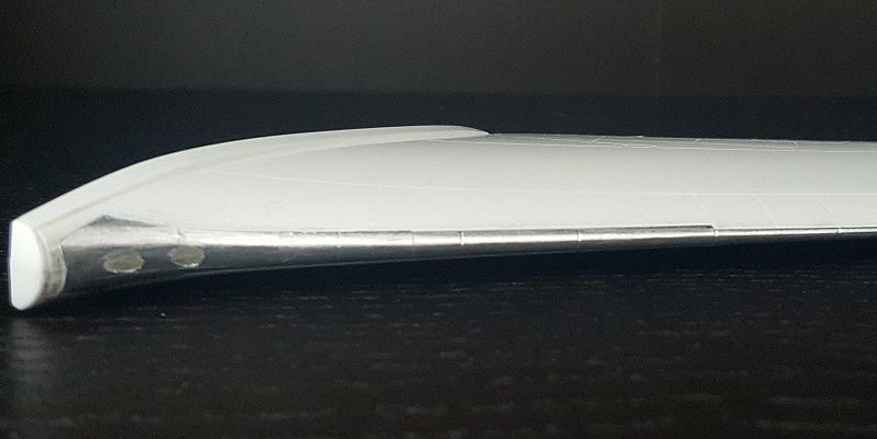

bei der PAX - Variante sind keine Vorrichtungen für ein NoseCargoDoor zu erkennen. Das sollte in dem einen Bild auch gut zu erkennen sein, das ich von vorn aufgenommen hab. Hier noch ein Bild vom fertigen Flügel.
Tut mir leid, aber die Lichtverhältnisse waren hier nicht gerade gut. Den Rumpf zeig ich später mit besseren Lichtverhältnissen. Leider war ja mein Seitenleitwerk nicht so toll geworden. Aber nach einer weiteren Schicht der kostenbaren Tamiyafarbe ist ein doch schön anzusehendes Ergebnis entstanden, das ich auch keinen vorenthalten möchte

Hallo Mechanic,
Bei dem Bild k-20170401_112253.jpg sah es unterhalb der Fensterlinie ein wenig nach Bug - Frachttor aus, aber wenn sich das oberhalb nicht fortsetzt....
Die Triebwerke am Flügel sehen gut aus.
Hast Du Dir mit den Landeschweinwerfern schon was überlegt? Oder läst Du es so, wie bereits geschrieben, unterhalb FL100 ist Einschalten Pflicht.

Hallo MoonLoon,
ja ich weiß was Du meinst. Diese Linie finde ich auch etwas merkwürdig und zu markant. Das fällt hier aber auch erst nach der Lackierung auf. Naja, die Maschine soll hier im Reiseflug gezeigt/dargestellt werden. Also bleiben die LandeLampen aus!
