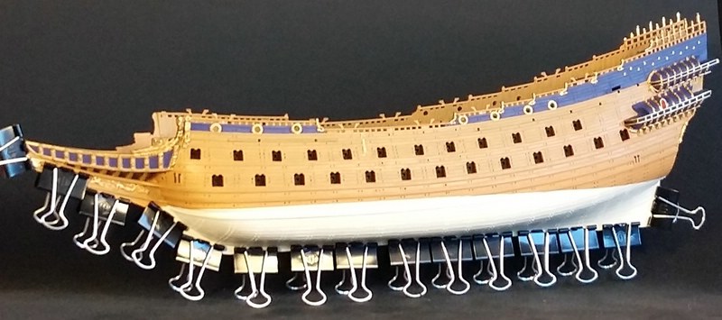

Endlich ist die Bemalung der Rumpfhälften durch.... das hat ja schon mal gedauert......:
Somit konnte ich die Rumpfhälften zusammen kleben......:
Oups..... bisschen viel Licht.... ist ja alles so Hell hier..... aber die gemalte "Nagelung ist noch da. Bild

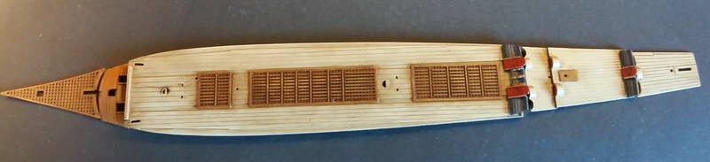

Die Decks und die Schoten sind zum Einbau fertig bemalt und auch schon mit Ölfarbe behandelt.....:

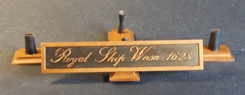

.....und hier kommt das Modell mal drauf.......(das Wort "Modellständer" habe ich vermieden, sonst kommt doch nur Blödsinn raus :lol:):

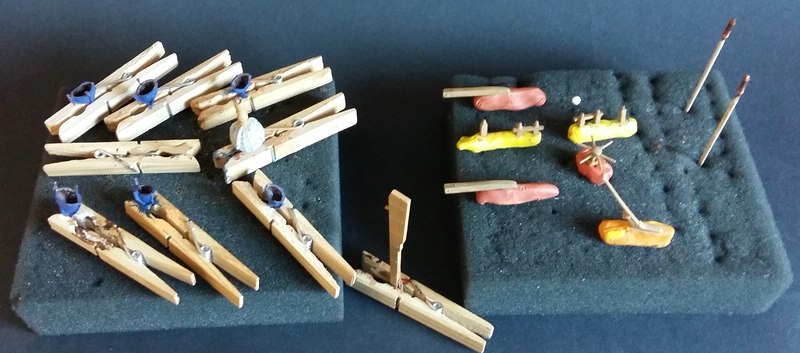

Verschiedene Teile, die auf das Deck kommen sind in Vorbereitung und teilweise Grundiert.....:
Sorry..... die Fotos sind alle mit viel Licht.... der Lorenz (Sonne) lacht ins Zimmer (Werft).....
Jetzt geht es daran den Kiel zu verschleifen und zu bemalen. Dann wird der Heckspiegel eingeklebt. Tja...... und danach..... "Ölfarbengematsche".... in der Hoffnung, das alle Farben halten.

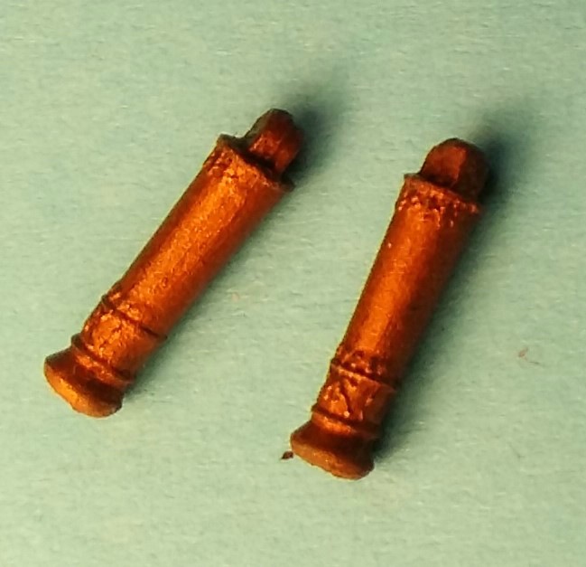

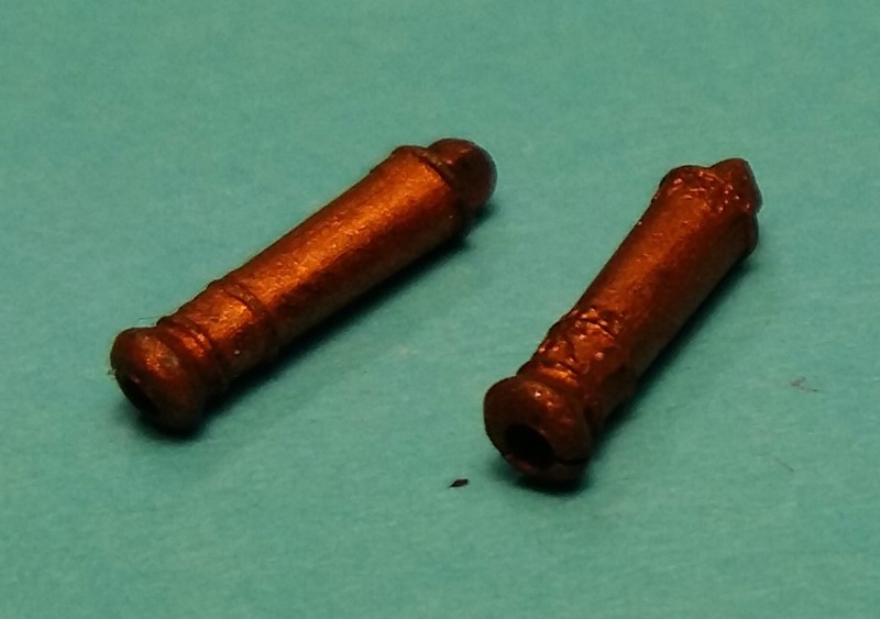

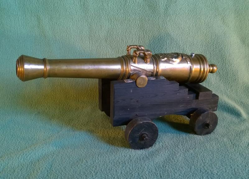

Dann habe ich mich an Zwei der "Halbkanonen versucht, die ich in Bronze machen möchte (Auch als Vorübung zur La Reale)..... die nicht zu glänzend sein sollten, sondern leicht angelaufen..... ähnlich wie auf dem folgenden Foto.....:
Also... frisch, fromm, fröhlich, frei die beiden Wummen in Bronze bemalt und mit Ölfarbe drüber. Ja nach Lichteinfall sieht das so oder so aus.......:
Tja... sieht dann doch wohl zu rötlich aus..... also ist eine Versuchsreihe angesagt. Oder.... was meint ihr?

Hai Dirk,
ich weiß nicht, ob Du eine Airbrush besitzt. Falls ja, würde ich es mal mit "Hot Metal Sepia" von Alclad II versuchen. Die kommt m.E. Deiner Wunschfarbe recht nahe. Wenn ich am Wochenende dazu komme, schau ich mal, ob ich Dir das an einem Beispiel zeigen kann, da ich die Farbe zu Hause habe.

Gunze hat einen Metallizer ( "Poliermetall" ) "Bronze" im Angebot.
Solche kleinen Teile kann man damit auch per Pinsel bemalen.
Allerdings wirkt diese "Bronze" von Gunze nach dem Polieren sehr grünspanig !

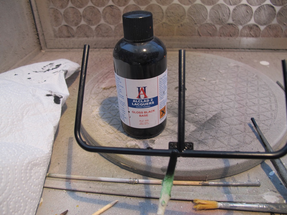

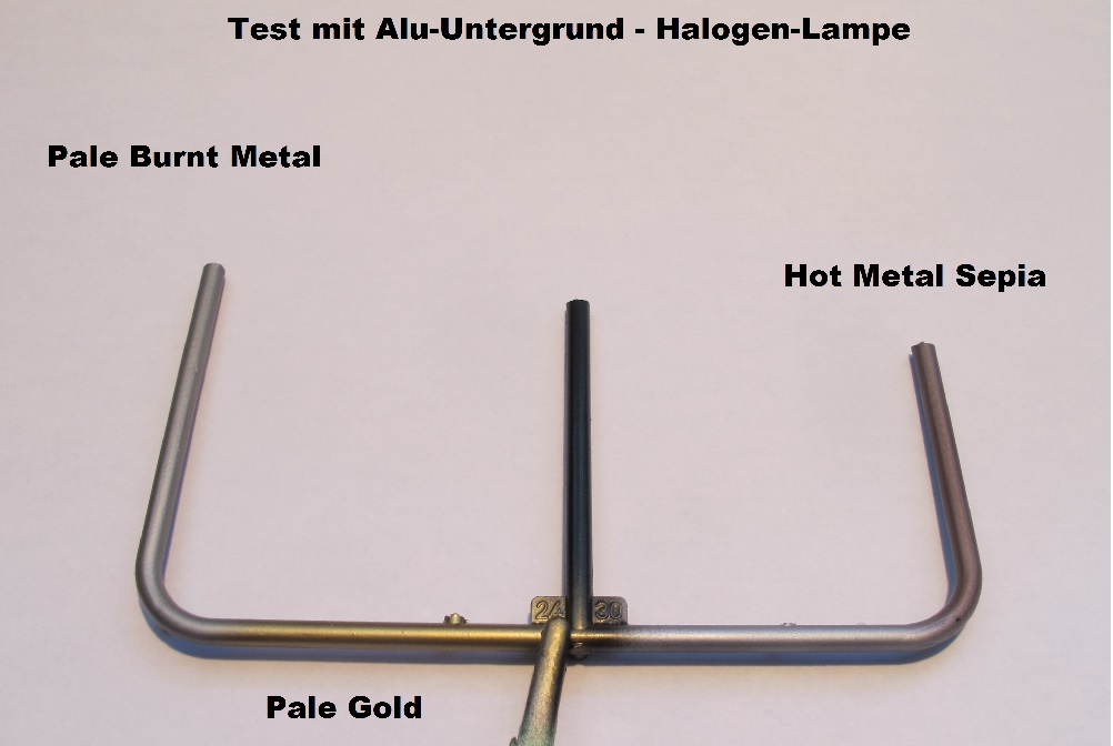

hier ist mein Testergebnis. Bei dem Farbton, den ich vor meinem geistigen Auge hatte, habe ich mich vertan. Es handelt sich im "Pale Burnt Metal" Alclad # 104.
Ich habe den Spritzling zunächst mit der schwarzen glänzenden Grundierung von Alclad vorbehandelt.
A - Grundierung.JPG (243.06 KiB) 7679 mal betrachtet

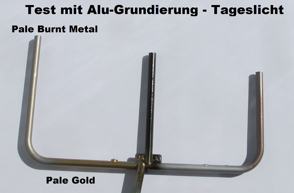

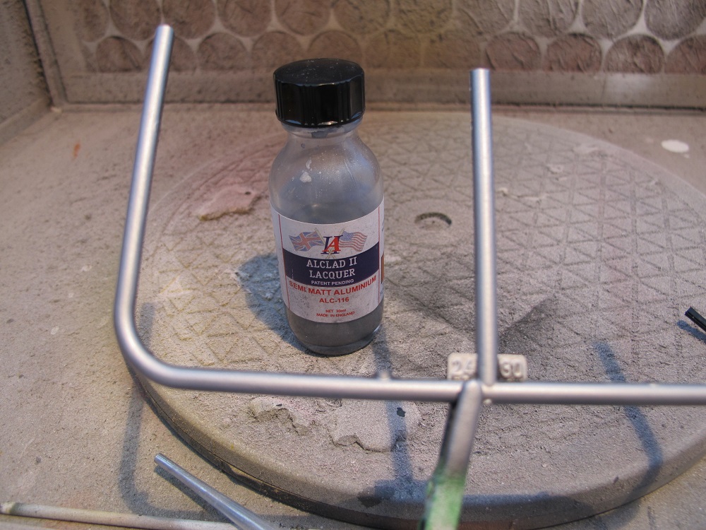

Anschließend habe ich eine Seite mit einem matten Aluminium "aufgehellt".
B - Alu Grundierung.JPG (267.95 KiB) 7679 mal betrachtet
und sowohl die helle und die dunkle Seite mit folgenden Farben besprüht:
104 Pale Burnt Metall (Links)
C - Pale Burnt Metal.JPG (265.12 KiB) 7679 mal betrachtet
113 Jet Exhaust (da ist mir die Farbe vermutlich "umgekippt")
416 Hotmetal Sepia
Testweise habe ich dann noch ein Stück mit Pale Gold bemalt.  Zum Schluss habe ich jeweils drinnen und draußen ein Bild gemacht.
D - Test drinnen.jpg (103.99 KiB) 7679 mal betrachtet
E - Test draußen.jpg (121.7 KiB) 7679 mal betrachtet
Vielleicht hilft Dir diese Vorstellung von Alclad-Farben auf Modellversium noch weiter.
Ich hoffe, ich konnte Dir ein Stück weiterhelfen.
Bunten Sonntag
SharkHH
Nachtrag: Wenn ich mir Dein Referenzbild anschaue, könnte ich mir auch vorstellen, dass man erst mit einem Goldton die Kanone "grundiert" und dann z.B. mit dem Pale Burnt Metal drübergeht.
