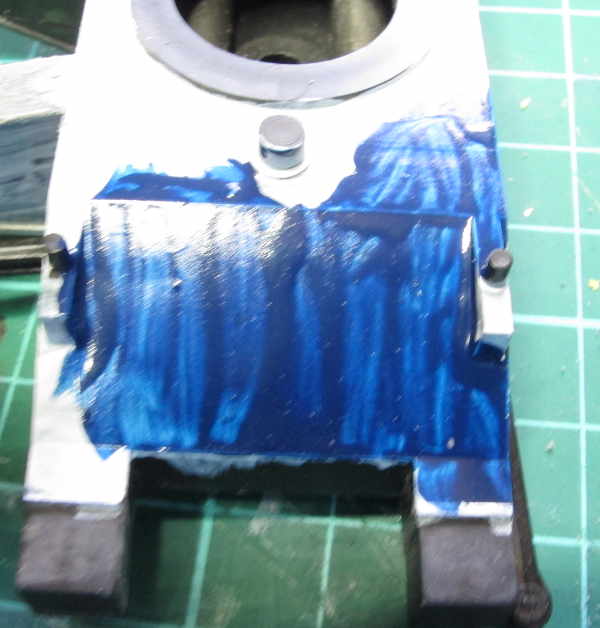

So, heute Nachmittag wollte ich den Unterwagen des Kranes lackieren. Statt meiner gewohnten ELITA Farben habe ich Acrylfarben von Oesling genommen.
Das Ergebnis könnt ihr auf den folgenden beiden Bildern "bewundern": *grmbl*
Was ist da passiert und habe ich irgendwas - wenn ja, was - falsch gemacht?
Das Ärgerliche dabei ist, dass ich jetzt den ganzne Rotz erstmal mit Schleifpapier entfernen muss - anschliessend die Riefen rauspolieren und dann erst kann ich den nächsten Lackierversuch starten. Das bremst also ungemein aus und das nervt

Hhhhmmmmhhhhh...... ?
Handelt es sich dabei vielleicht um eine lasierende Farbe ?
Sieht mir ganz so aus.
Ultramarinblau ist bei den klassischen Künstlerfarben lasierend !
