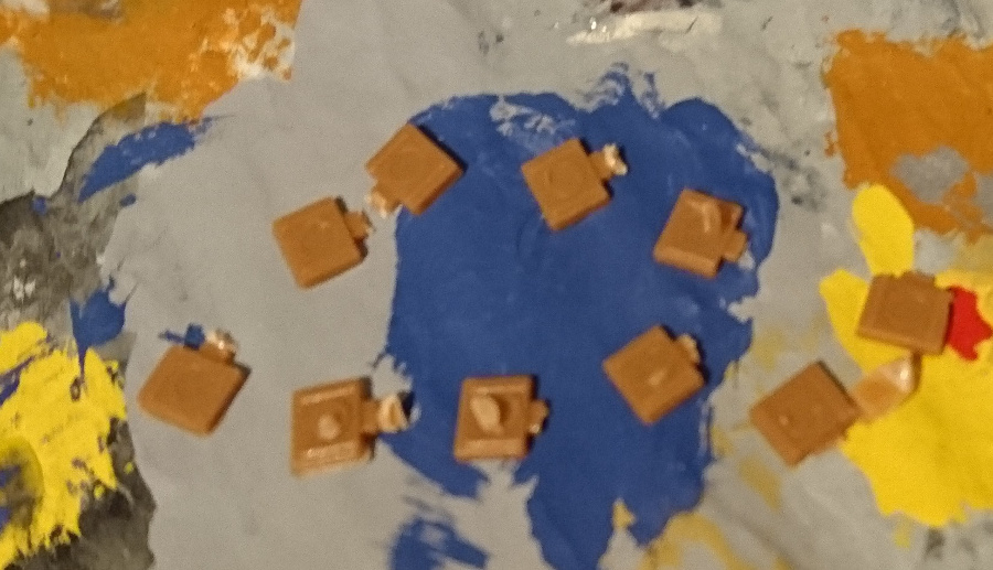

Ein kurzes Update:
Ich male noch immer an den Kanonen.
Nebenbei habe ich bereits den Ständer begonnen. Dieser werde ich farblich wie bei meiner Bounty gestalten, damit sie im Regal optisch besser zusammen passen.
Ansonsten widme ich mich gerade den Stückpforten. Diese versuche ich zur Zeit sinnvoll zu entgraten.
Natürlich ist der Grat auch auf der nach oben gerichteten Seite.
Auf einigen Bilder der Victory habe ich gesehen, dass die Stückpforten dunkelrot lackiert sind. Gilt das auch für das komplette Kanonendeck?
VG Alex
