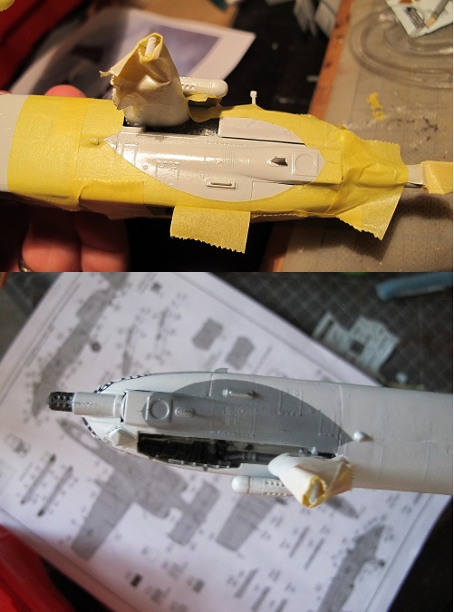

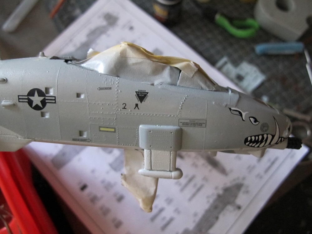

Weiter geht es. Wie zuvor schon gesagt, in kleinen Schritten. Zunächst habe ich noch kleinere Airbrusharbeiten zu Ende geführt, wie z.B. das "falsche Cockpit" auf der Rumpfunterseite:
Falsches Cockpit
Falsches Cockpit
Hierzu habe ich die Kontur aus der Bauanleitung auf den Rumpf übertragen und mit dem Geodreieck die Länge ausgemessen ausgemessen. Dann habe ich einen ausreichend langen Streifen Maskingtape auf die Bastelunterlage geklebt, die Länge der "Blase" übertragen und anschließend die halbe Kontur mit einem Kurvenlineal eingezeichnet bzw. ausgeschnitten. Das Ergebnis stellt mich zufrieden.
Dann ging es mit den Decals weiter:
Decals
Decals

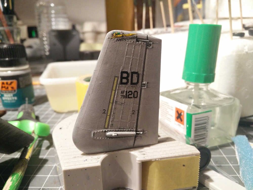

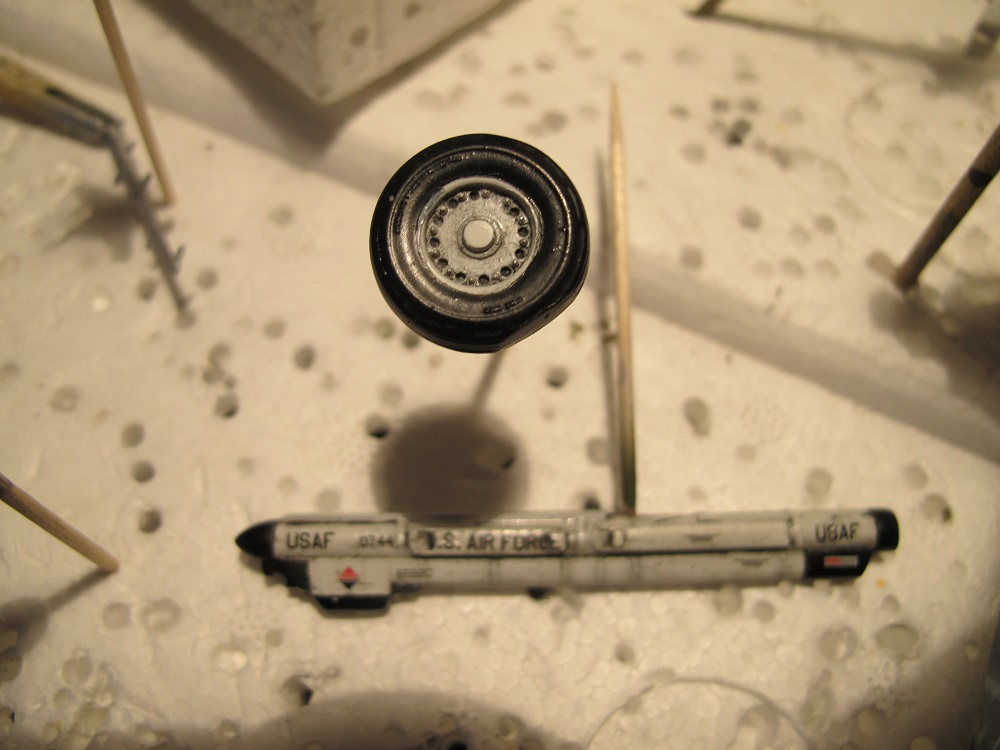

Zum Abschluss des Tages habe ich dann mit dem Verschmutzen angefangen. Hierzu habe ich das Enamel-Washing von AK Interactive benutzt. Links nach dem Washing, rechts davor.
Verwittern
Verwittern
Mehr Schmutz
Mehr Schmutz
An den Pylonen werde ich als nächstes ausprobieren, wie sich die Pigmente von Revell zum Verwittern eignen. Ich werde berichten.

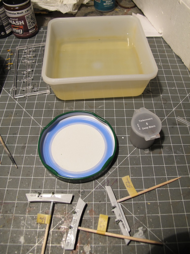

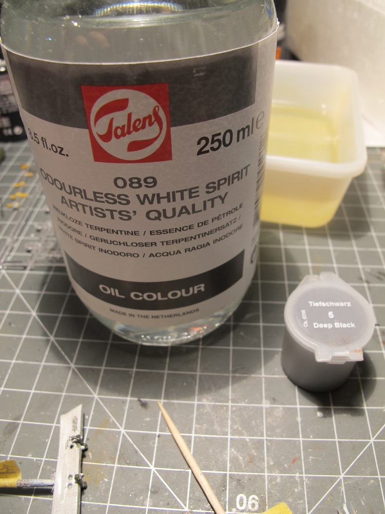

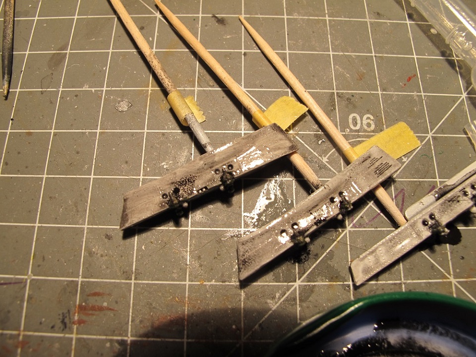

Nun neigt es sich dem Ende zu. Wie versprochen, zunächst noch ein kurzer Bericht getreu dem Motto "Versuch und Irrtum" über das Verwittern (in diesem Fall Washing) mit verschiedenen Mitteln. Ich habe mich entschlossen, den Materialtest an den Pylonen durchzuführen, da diese für den Fall des Scheiterns meines Tests nicht umittelbar einsehbar sind.
WICHTIGER HINWEIS: Wer das nachfolgend beschriebene ebenfalls ausprobieren möchte, tut dies auf eigenes Risiko. Ich schildere hier lediglich meine persönlichen Erfahrungen und erhebe keinen Anspruch auf Vollständigkeit und Richtigkeit.
Alle Bauteile, so auch die Pylone, wurden mit den Revell Aqua Acryl-Farben zunächst grundiert, dann lackiert, dann mit Klarlack überzogen, dann wurden die Decals aufgebracht und abschließend wurden die Decals mit einer weiteren Lage Klarlack geschützt. Damit ging es ans Verwaschen.

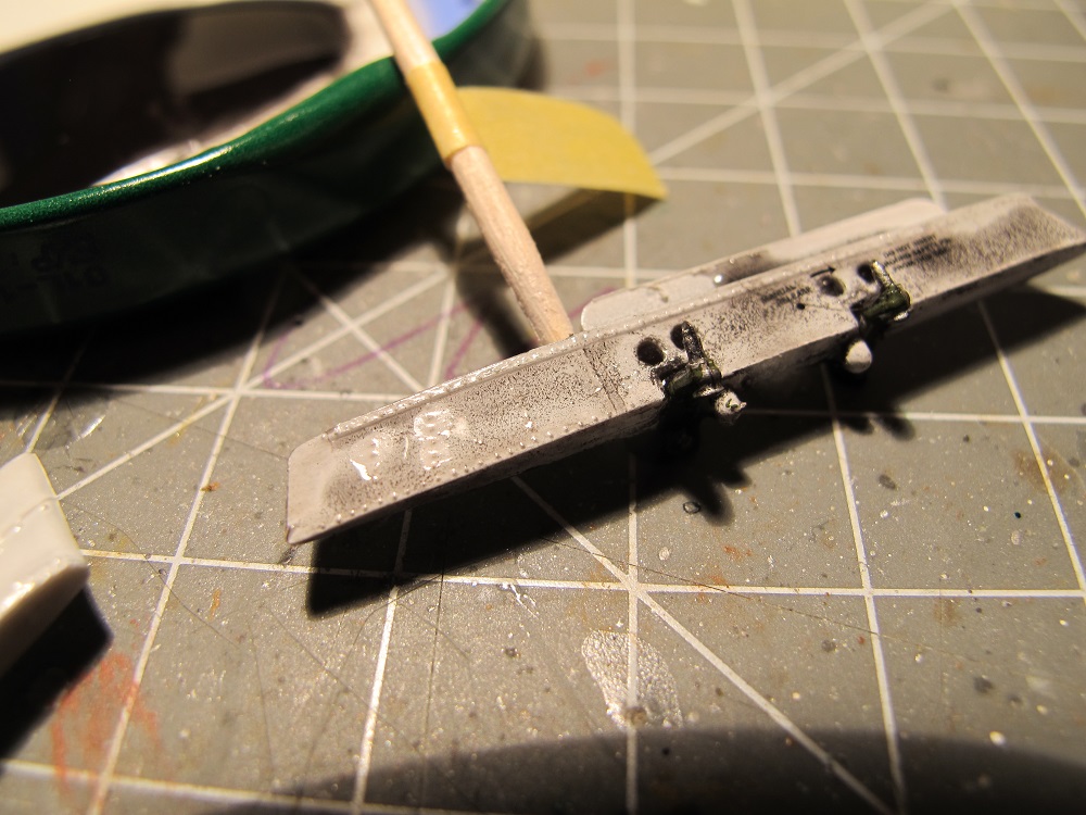

Als erstes habe ich das Revell Pigment Teerschwarz mit 1 ml Leitungswasser vermischt.
1. Versuch
1. Versuch
Washing - Pigment und Wasser.JPG (250.42 KiB) 8672 mal betrachtet
1. Versuch - Ergebnis
Washing - Pigment und Wasser 01.JPG (221.82 KiB) 8672 mal betrachtet
Wenn ich mich noch richtig an den Physik- oder Chemieunterricht (waren beides nicht meine Lieblingsfächer) erinner, muss wohl die Oberflächenspannung des Wassers zu dem Ergebnis geführt haben. Auf jeden Fall hat mich das Ergebnis nicht überzeugt, da ich vermutlich erstmal die Heizung hätte aufdrehen müssen, damit das Wasser irgendwann mal verdunstet wäre. Irgendwo habe ich mal gelesen, dass man mit einem Tropfen Spüli das Wasser "aufbrechen" könnte. Gut, habe ich nicht gemacht, vielleicht lag es daran. Allerdings habe ich in der Anleitung auch keinen Hinweis auf das Mischungsverhältnis oder ähnliches gefunden. Da heißt es dann einfach ausprobieren. Und eventuell etwas mehr Geduld walten lassen.
Als nächstes habe ich versucht, das Revell Pigment Teerschwarz mit 1 ml geruchsfreiem Terpentin (auch genannt "White Spirit") aus dem Künstlerbedarf zu vermischen.
2. Versuch
2. Versuch
Washing - Pigment und Terpentin.JPG (196.14 KiB) 8672 mal betrachtet
2. Versuch - Ergebnis
Washing - Pigment und Terpentin 01.JPG (290.43 KiB) 8672 mal betrachtet
Das Ergebnis fand ich schon etwas besser. Allerdings löste sich das Pigment im Terpentin relativ schlecht auf.
Im dritten Versuch habe ich Schmincke Ölfarbe mit 1 ml geruchsfreiem Terpentin gemischt.
3. Versuch
3. Versuch
Washing - Ölfarbe und Terpentin.JPG (203.24 KiB) 8672 mal betrachtet
3. Versuch - Ergebnis
Washing - Ölfarbe und Terpentin 01.JPG (229.96 KiB) 8672 mal betrachtet
Hier fand ich das Ergebnis mit am überzeugendsten, da die Pigmente der Ölfarbe sich in dem Terpentin einfach lösten.

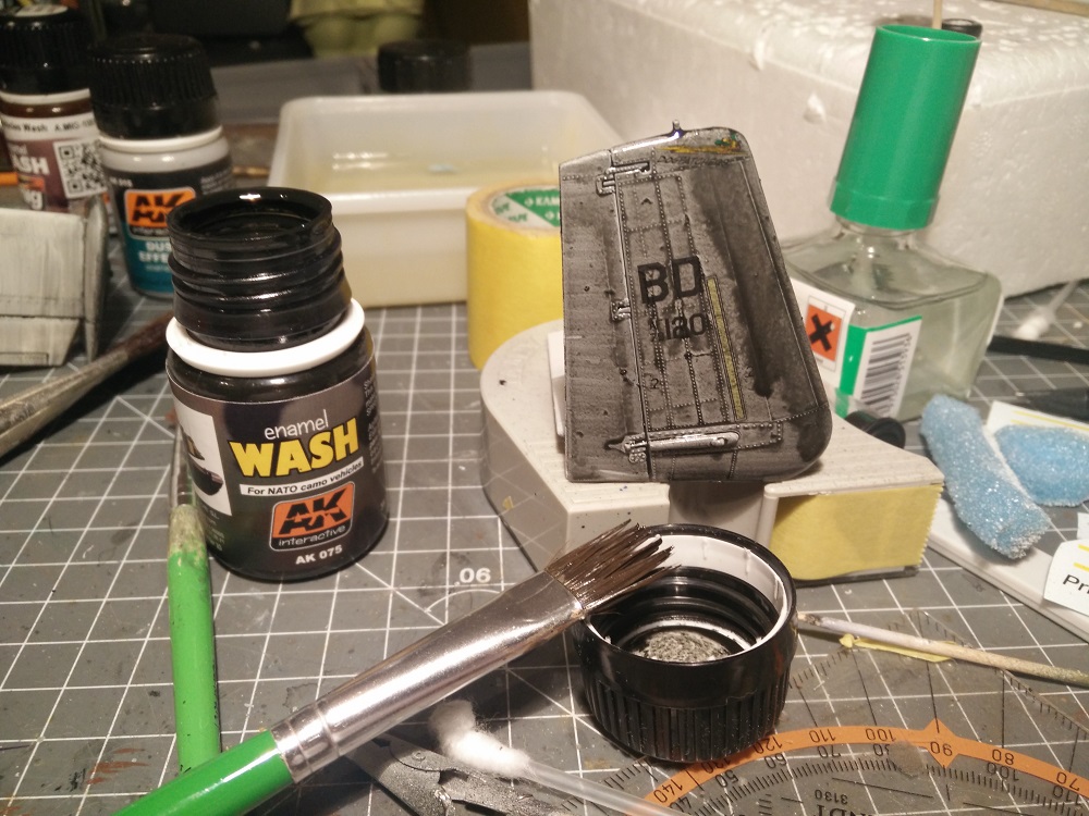

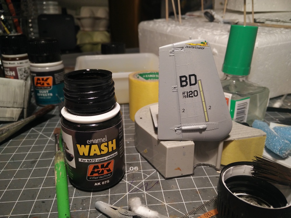

Wirklich zufriedengestellt hat mich dann das Fertigprodukt Enamel Wash von AK interactive.
Enamel Wash
Enamel Wash
Washing - Enamel 00.jpg (222.77 KiB) 8672 mal betrachtet
Aufbringen des Washings
Washing - Enamel 01a.jpg (254.38 KiB) 8672 mal betrachtet
Fertig
Fertig
Washing - Enamel 01.jpg (205.29 KiB) 8672 mal betrachtet
