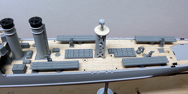

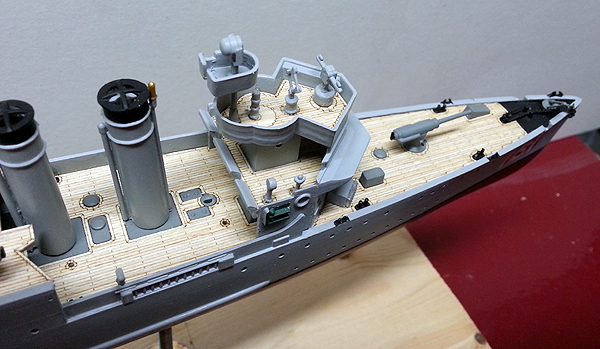

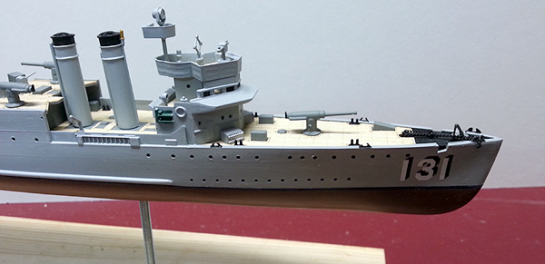

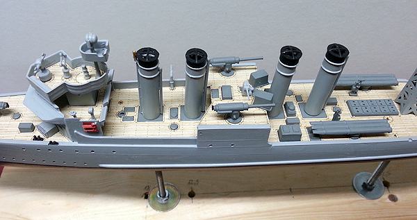

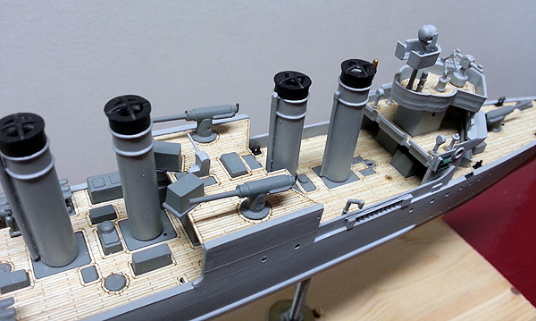

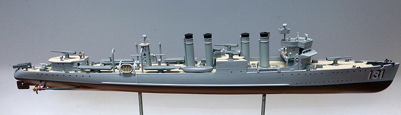

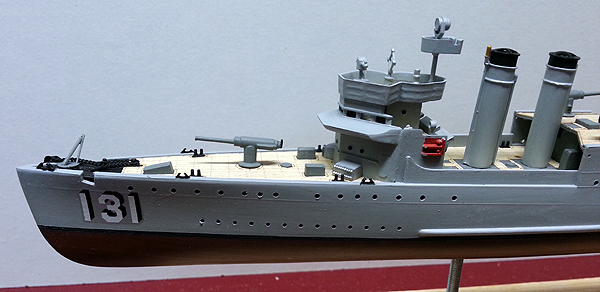

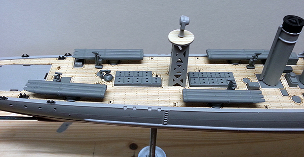

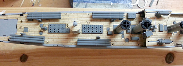

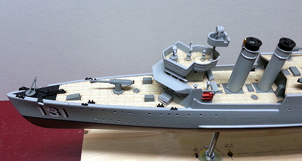

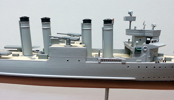

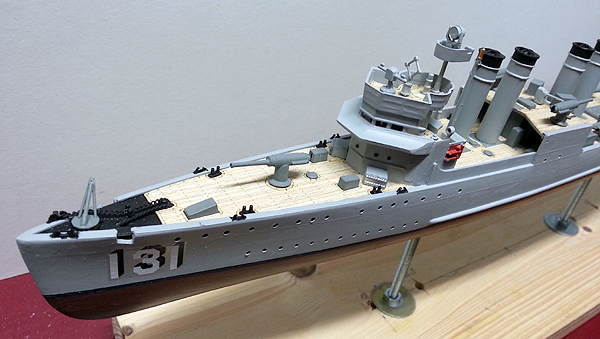

Hallo zusammen,
hier ist das nächste Update für die USS Buchanan.

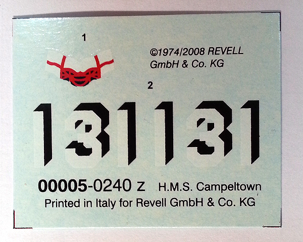

Zunächst jedoch eine kurze Bemerkung:
Auf dem Karton steht "HMS Campbeltown" - also eindeutig das Modell eines britischen Schiffes. Sollte man zumindest meinen. Doch:
Bei den Decals ist dann die 131 vorhanden, die Kenn-Nummer des US-Zerstörers "Buchanan DD131".
Und noch kurioser: Die Flagge ist dann wieder britisch. Und auf dem Decal steht dann wieder HMS Campbeltown !!!
Was soll man davon halten ???
Hier ist der Beweis: ansonsten kommentarlos Fotos von der Backbordseite... und von der Steuerbordseite Die Fummelei mit dem "Kleinkram" hält doch ganz schön auf.
Das wars erst mal. Demnächst gibt es mehr zu sehen.

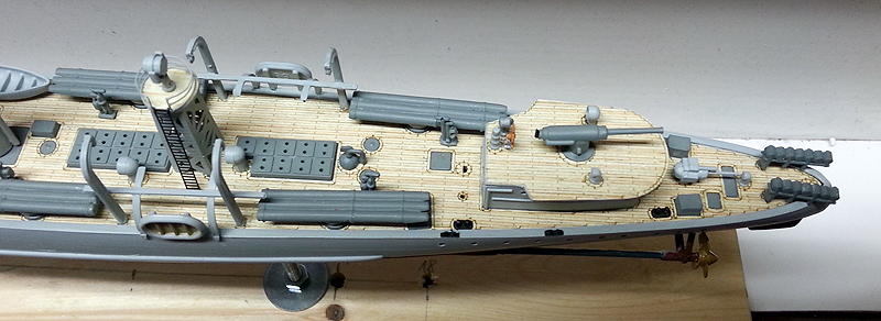

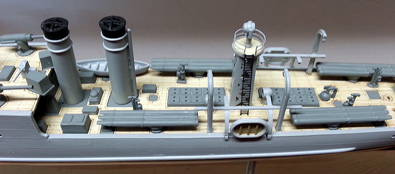

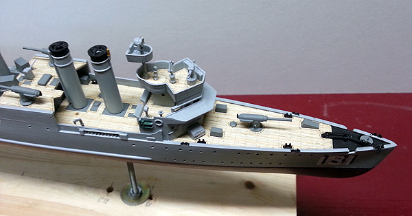

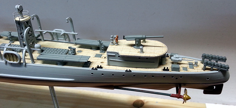

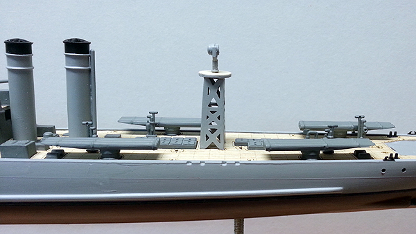

Hi zusammen,
inzwischen habe ich mich bis zum Heck durchgearbeitet.
Hier sind die Bilder ohne Kommentar Jetzt fehlen nur noch die Rettungsboote, die Masten samt Takelage, der Schraubenschutz, der Anker und die Reling.
Damit will ich den Baubericht beenden.
Wenn das Modell der USS Buchanan komplett fertig ist und in der Vitrine steht, stelle ich die Bilder in die Galerie ein.
Ich hoffe, euch hat der BB gefallen.

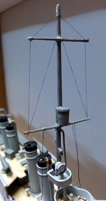

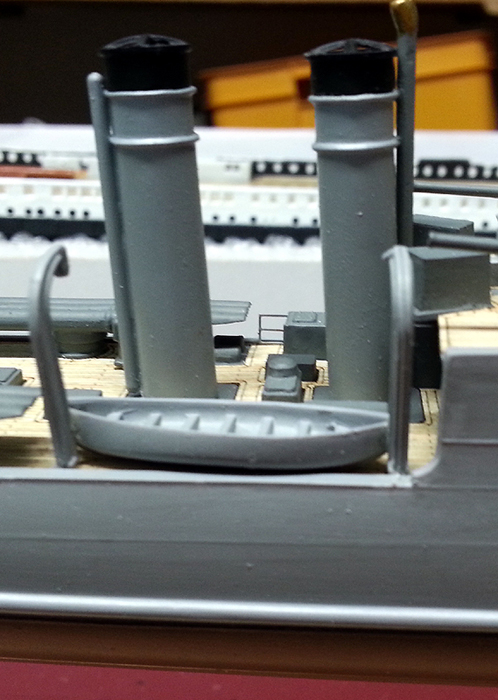

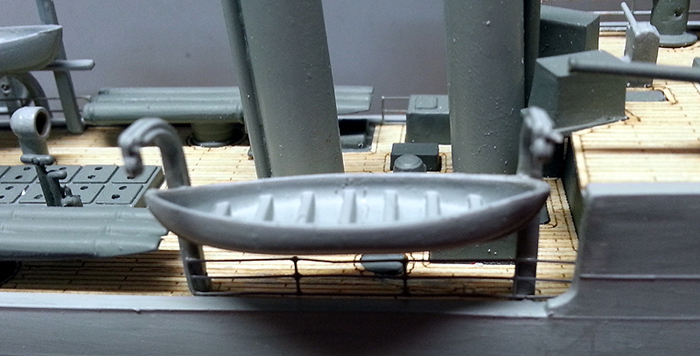

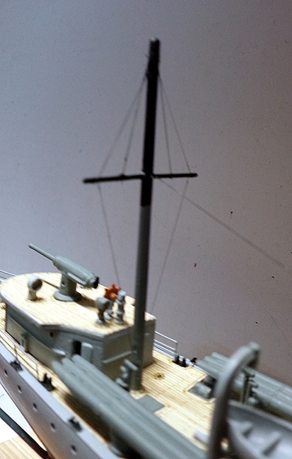

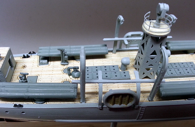

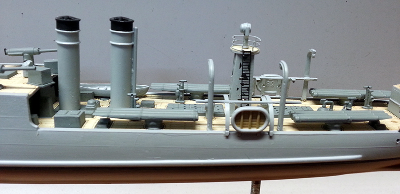

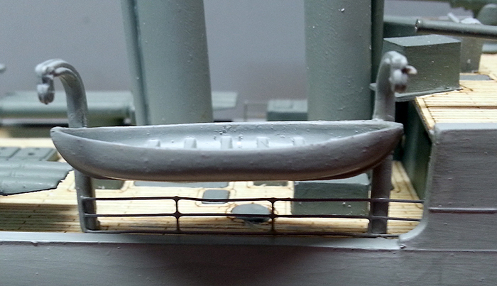

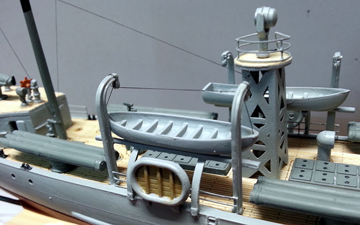

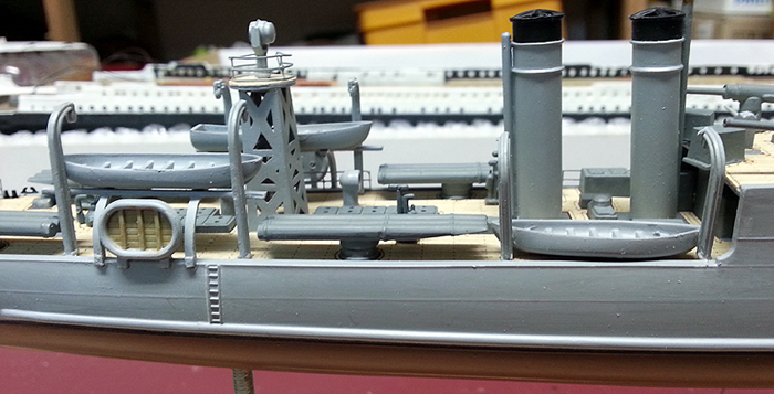

Hallo Modellbaufreunde,
eigentlich wollte ich die USS Buchanan ja in die Galerie einstellen, wenn sie fertig ist.
EIGENTLICH - denn ich habe festgestellt, daß ich einen fast kapitalen Fehler gemacht habe. So ist das eben, wenn man nur flüchtig in die Bauanleitung schaut, wie die Beiboote stehen müssen. Die beiden achteren an Bb und Stb sind nach innen gestellt... das wars auch was ich gesehen habe. Da stimmts. Aber das vordere an Stb hängt nach außen an den Davits. ich habs aber nicht bemerkt und nach innen gebaut, und mich dann gewundert, daß die Reling nicht so recht passen will.
also alles wieder ab und auf ein Neues.
so habe ich das Boot mit den Davits auf das Deck gestellt, hat aber nicht passen wollen. und so muß es richtig sein Weil ich noch keinerlei Erfahrungen mit Uschis Gummifaden habe (noch nie damit gearbeitet), hat mir Satori folgendes geantwortet:

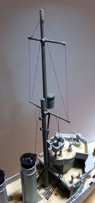

"Der Faden ist ziemlich zäh. Das heisst, Du kannst den ziemlich arg dehnen ohne das er reisst. Und das beim dünnsten der angebotenen Stärken.
Er klebt extrem gut mit Sekundenkleber. Du musst beim Arbeiten aufpassen , denn kommt er mit dem Kleber in Berührung, ist er auch schon fixiert. Ich war ziemlich überrascht wie gut das geht. Etwas schwierig ist das Schneiden. Der Faden ist auffallend robust.
Für 1:250 würde ich nicht den dünnsten nehmen. Eher den 0.07 oder 0.04. Da Du den ja dehnst, wird er noch etwas dünner."
Das Modell ist in 1:240, also habe ich mich für den mit 0,07 mm Durchmesser entschieden, und das erste Beiboot damit aufgehängt. Ich muß sagen, der Faden verarbeitet sich recht gut, wenn man sich erst mal daran gewöhnt hat. Zuerst habe ich den Fehler gemacht, den Faden viiiiiel zu sehr zu dehnen. Aber jetzt klappt es ganz gut.
und weils so gut geht, habe ich angefangen, die Masten zu takeln.
Jetzt hat wieder alles seine Richtigkeit. Und weil sich der Gummifaden doch recht gut verarbeiten läßt, wenn man sich erst mal daran gewöhnt hat, mache ich den Rest der Takelung und die aufhängung der restlichen beiden Beiboote auch damit. Dann fehlt zum Schluß nur noch die Reling auf den Aufbauten. Habe ich heute noch eine nachbestellt, weil die Ätzplatine nicht fürs ganze Schiff gereicht hat.
für heute wärs das. Bis bald
schnuerbodenfuxx Dieter

Ein hübsches kleines Schiff hast du da auf den Ständer gestellt.
Was für eine Grundplatte bekommt es denn? Im Moment das ist ja noch ein Bauständer, wenn ich das richtig gesehen habe.
Das einzige was mir aufgefallen ist, die Geschütze kommen mir im Vergleich recht groß vor. Waren die so?
Die Erfahrung mit dem Faden von Uschi kann ich vollumfänglich bestätigen. Und- er bringt keinerlei Zug auf die Bauteile, also kein Verbiegen von Masten, Rahen und dergleichen.
beste Grüße
Tom
beste Grüße
Tom

Hallo Tom,
danke, daß dir das Schiff gefällt, denn es ist schon ein außergwöhnliches Modell, das Revell seit vielen Jahren mal immer wieder im Programm hat.
Tatsächlich sind die Geschütze für 10,2 cm L50 relativ groß, aber die hat Revell so im Bausatz vorgegeben. Mit den angespritzten Rohren, die ich ja abgesägt und durch Messingrohre ersetzt habe, hatten sie noch viel größer gewirkt. (siehe weiter vorne im BB)
Die USS Buchanan bekommt KEINE Grundplatte, sondern ich werde sie in eine Vitrine stellen, die ich bei Sora nach Maß anfertigen lasse. (Die sind zwar nicht ganz billig, aber sehr schön und sicher) Meine bisher gebauten Modelle habe ich alle in Acrylvitrinen, damit sie sicher vor Staub geschützt sind und meine Frau beim Staubwischen nicht irgendwelche Kleinteile oder die Reling im Staublappen hat. Die Grundplatte der Vitrine (alles aus 4 mm Acrylglas) überziehe ich mit Selbstklebefolie in dunkler Holzoptik aus dem Baumarkt, darauf schraube ich von unten das Modell mit zwei Sockeln fest, und Haube drauf - fertig. Macht sich sehr gut so und ist garantiert staubfrei.
Achso, kleinere Modelle wie U-Boote in 1:350 habe ich auch in Acry-Vitrinen von Trumpeter.
beste Grüße
Dieter

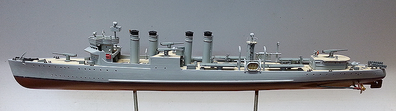

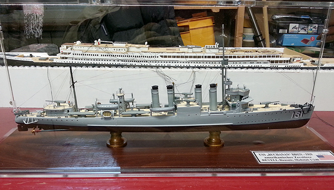

Hallo Freunde der Feuchtgebiete,
die USS Buchanan ist fertig und steht in ihrer Vitrine.
Komme gerade aus dem Keller und habe schnell mal mit dem Handy zwei Fotos gemacht - Bb und Stb Seitenansicht. Die will ich hier nur kurz zeigen.
Wenn ich mehr Ruhe habe, fotografiere ich richtig und stelle die Fotos dann in der Galerie ein.
Ich hoffe, ihr seid mit dem Ergebnis zufrieden und der alte Zerstörer gefällt euch. Wenn nicht - ich vertrage auch Kritik.
Achso, im Hintergrund die Revell-Titanic in 1:350 von Revell aus dem Jahr 1981. Die muß auch noch bis zur Ausstellung im August in Bünde fertig werden. Also noch jede Menge Arbeit.
bis bald

Hey Dieter....
Glückwunsch zur Fertigstellung eines gelungenen und wirklich schönen Modells...
Aus meiner Sicht gibt es nix zu Kriteln Sauber gebaut und bemalt. Mir gefällt dein Modell super....
Würde mich natürlich über mehr Bilder in der Galerie freuen... und über neue Projekte von dir.
Gruß, Dirk.

Immer wieder erstaunlich wie ein Modell wirkt, ist es erst einmal fertig.
Ich find's gut. Gelungene Arbeit.
Noch viel mehr Beifall bekommst du, wenn du die Bordkanonen doch noch tauschst. Ich find die einfach zu groß
LG
Tom
