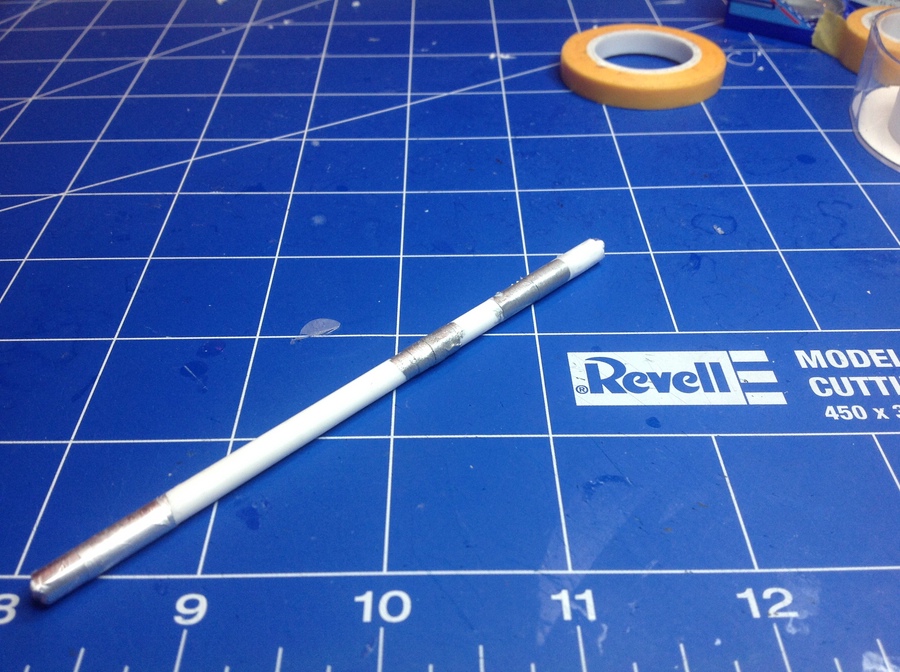

Als nächstes dann die Grundierung und der erste Anstrich. In der Zwischenzeit hatte ich ein paar Materialtests durchgeführt um herauszufinden wie ich die Metallstösse der Hitzeradiatoren am besten hinbekomme.
Am Besten gefallen mir die beiden oberen Varianten. Es gibt da aber zwei Probleme. Zum einen sieht man die Metallstösse sehr schlecht, sprich man muss genau hinsehen um sie zu sehen. Andererseits kommen diese am realen Shuttle etwa alle 15 cm vor, im Massstab 1:144 also nach jedem Millimeter und die Überlappung beträgt weniger als einen zehntel Millimeter. Auch wenn das echt cool aussehen würde bin ich zum Entschluss gekommen dieses Detail wegzulassen da es zu aufwendig ist um dann doch mit einer Lupe schauen zu müssen. ;)

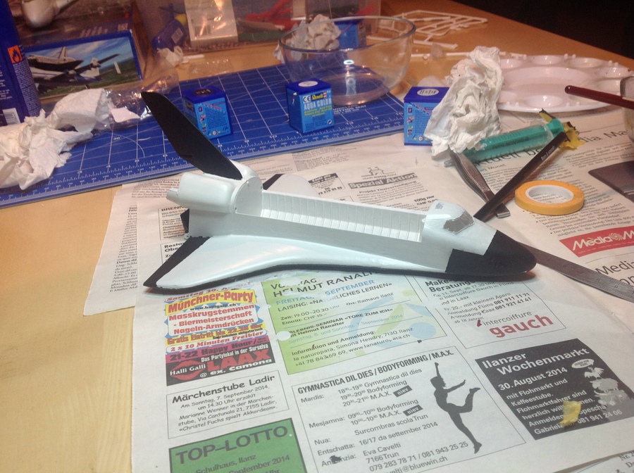

So nun wahrscheinlich das letzte Update für diese Woche.

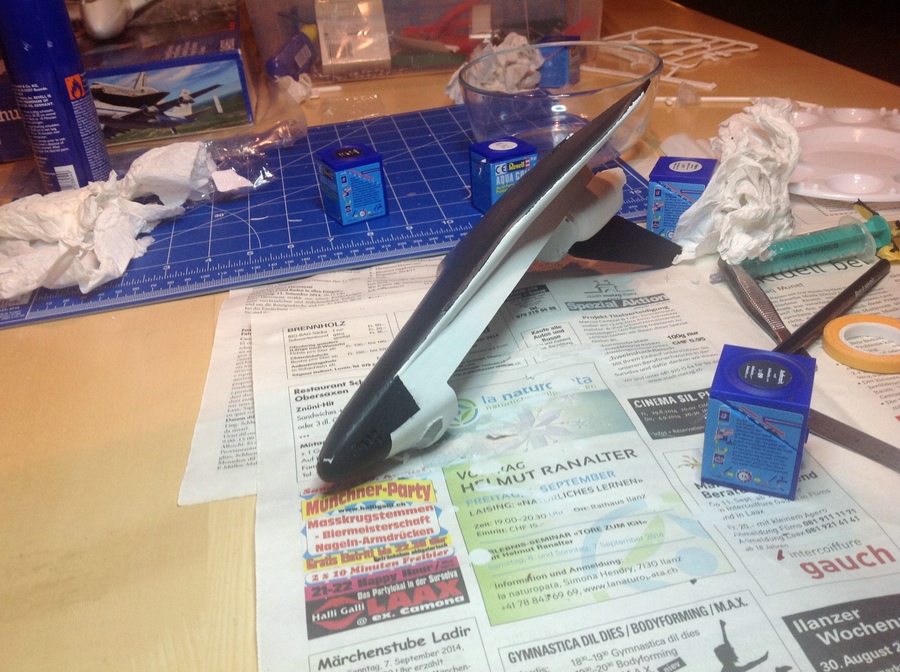

Der Orbiter ist nun "Grund-Bemahlt", sprich die Hautfarben sind am Rumpf aufgetragen. Jetzt fehlen noch die Flügelkanten, die Nase und der ganze Antriebsteil, danach werden noch allfällige Details wie zum Beispiel die Steuerdüsen an der Nase bemahlt.
Auf dem Foto sieht man die Abgrenzung zwischen schwarz (Frontbereich) und anthrazit (Boden) leider nicht so gut. Denke aber es sollte auch nicht zu auffällig sein.

:) Na wird doch. Den Farbunterschied zur Unterseite sieht man leicht. Finde ich auch gut so. Die Nase machst Du dann auch mehr ins Grau, ja? Wenn ich sehe, wie schnell der Bau eigentlich geht. sollte ich doch meine anpacken und "so zwischendurch" mitbauen. Momentan sitze ich an 2 Bauten (Lkwumbau zum Kipper, Mini mit Motorswap) neben all den offenen Baustellen. Da könne so ein Shuttle eine angenehme Abwechslung sein.

Die Nasenspitze und die Flügelkanten mache ich noch in einem dunklen grau.

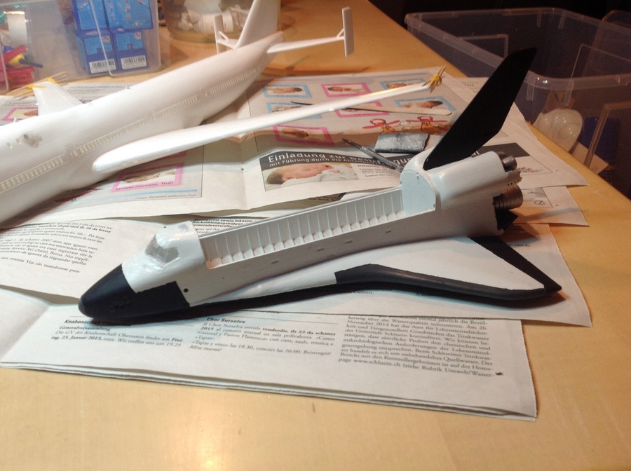

Da ich auf Grund einiger tragischer Umstände in der Familie leider nicht mehr dazu gekommen bin am Projekt weiter zu arbeiten, hab ich auch nicht viel zu berichten. Denncoh möchte ich mal den aktuellen Stand aufzeigen.

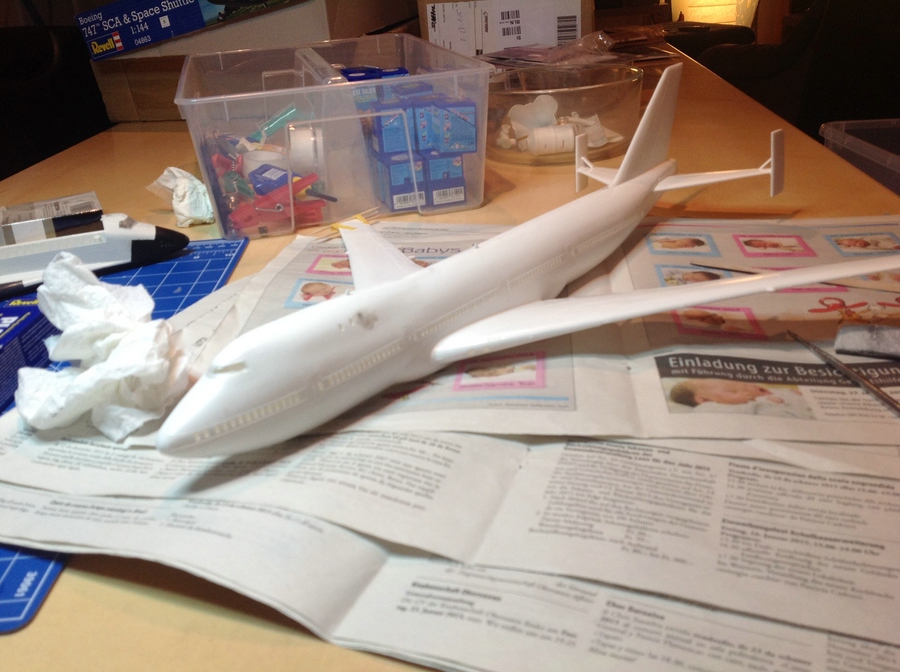

Zuerst die 747. Die überflüssigen Fenster sind gespachtelt und die Hauptbestandteile sind verbaut. Nun noch verschleifen und grundieren dann kann es auch schon mit der Bemalung weiter gehen.
Das Shuttle hat nun eine Nase und Flügelvorderkanten bekommen. Die Triebwerke sind ebenfalls verbaut. Nun fehlt nur noch der ganze Frachtbereich inkl. der Türen und Radiatoren.

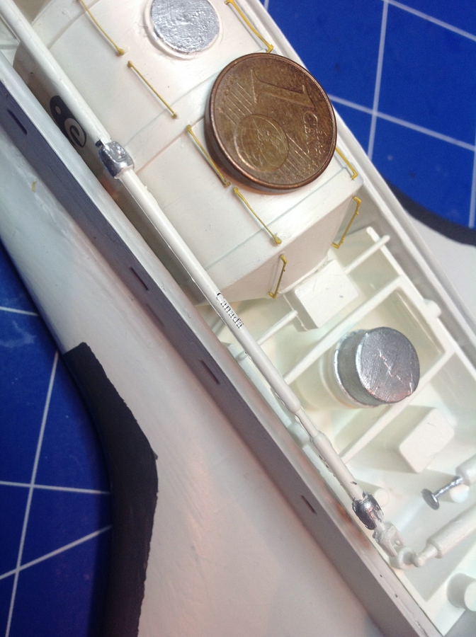

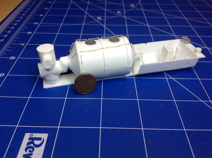

Die ersten Teile der Reling sind verbaut. Zum Grössenvergleich hab ich mal ne 1-Cent-Münze gesucht. Denke mal mit dem Vergleich können hier einige mehr anfangen als wenn ich Schweizer Geld daneben legen würde ;)

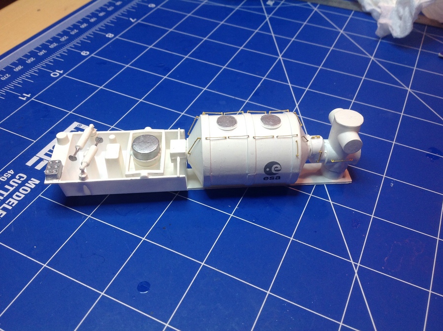

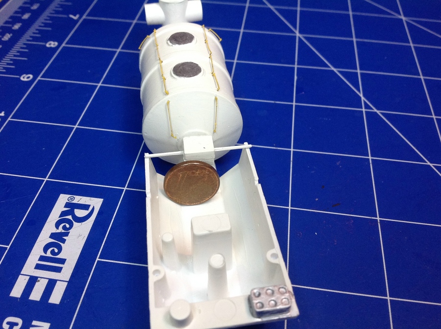

Die Ladung wäre nun fertig gebaut. Die Reling entspricht nicht ganz der Anleitung, aber auf Grund von Fotos und etwas Fantasie sollte das so passen.
Das ganze auch schon in der Frachtlucke verbaut. Was gar nicht mal so einfach war, da das Ganze unbemalt perfekt gepasst hat. Durch den Anstrich war es dann aber zu gross. Also musste ich an den Front etwas abschleifen. Jetzt passt wieder alles.
Die Schleichwerbung ist auch schon angebracht und eine Riesenmünze lag auch noch rum ;)
