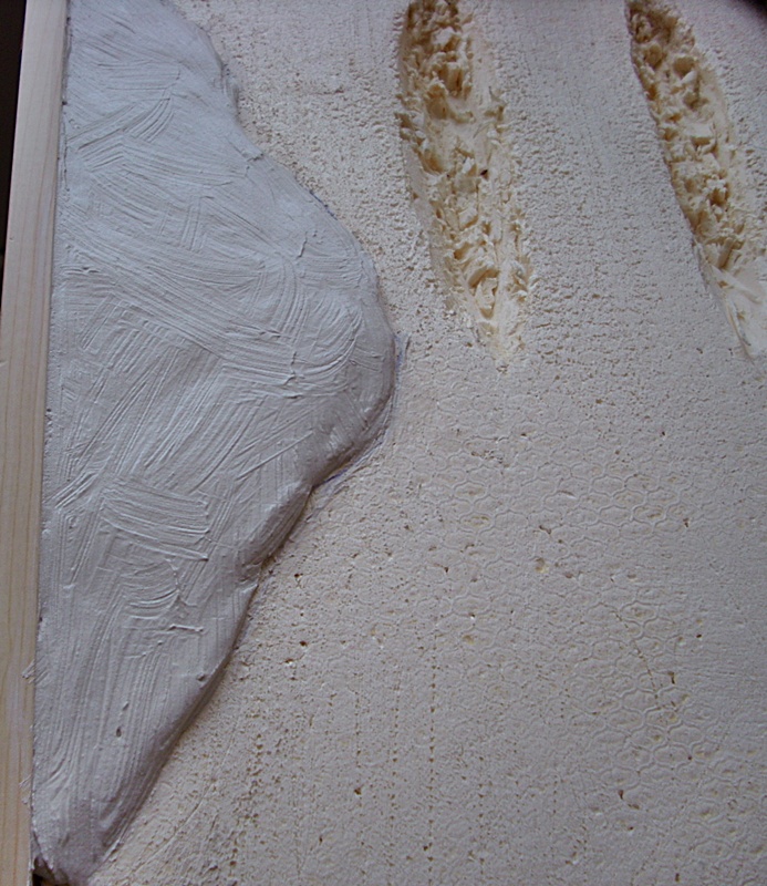

Die Rautenprägung habe ich mit einem 80 iger Schleifpapier abgenommen (riesen Sauerei) damit ich später ohne Probleme die Wasserstruktur aufbringen kann. Wie zeige ich auch später. Nach einer weiteren Stellprobe die Schimmer aufgezeichnet und das Ufer das ich dann mit etwas Gips auffüllen werde. Nebenbei habe ich auch schon die Figuren zum Teil bemalt.
Dann habe ich schon angefangen etwas Material wegzunehmen damit die Schwimmer etwas im "Wasser" verschwinden.
Jetzt kommt die Platte zurück in die Sockelplattform und ich kann dann anfangen die Wasserstruktur aufzutragen.

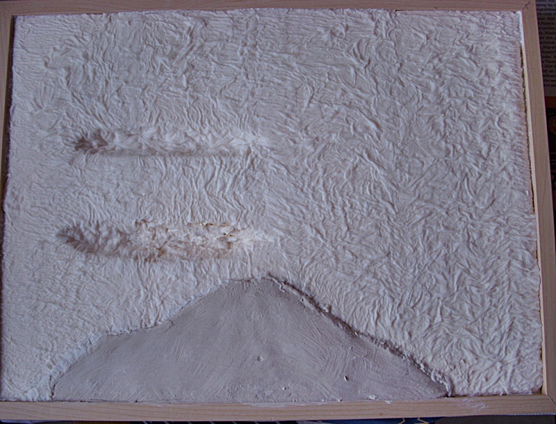

Jetzt kann es losgehen mit dem Schlußspurt. Ein paar Sachen mu0te ich noch besorgen aber ich glaube ich kann anfangen.

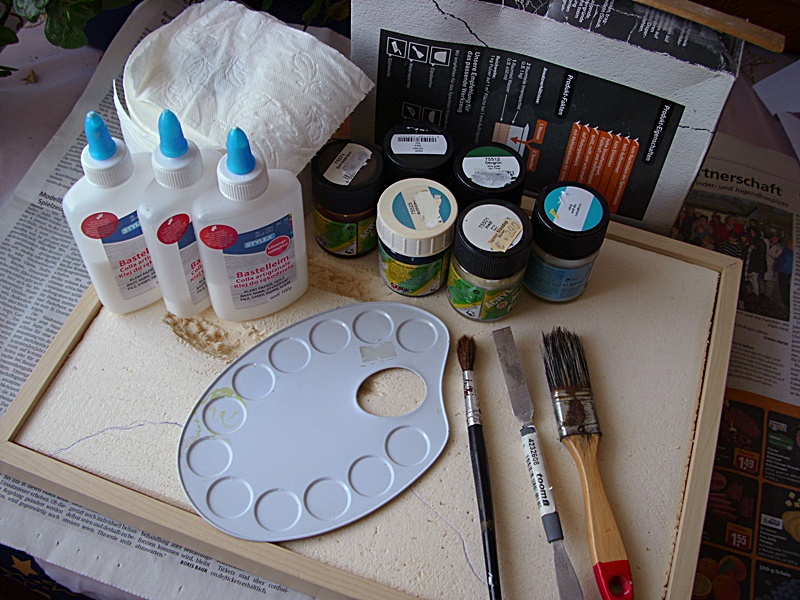

Für die Wassergestaltung und Dio habe ich folgende Sachen zusammengestellt.

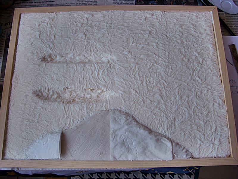

Gips, Toilettenpapier, kleine Schale, Weißleim, Acrylfarben, Malerpalette, Spachtel, kleinen Pinsel Gr.12 und einen kleinen Malerpinsel. Eins habe ich aber doch vergessen überstreichbares Acryl. Da muß ich mal schauen ob es da auch kleinere Tuben gibt. Für kleine Stellen zum auffüllen eine ganze Kartusche ist etwas übertrieben.

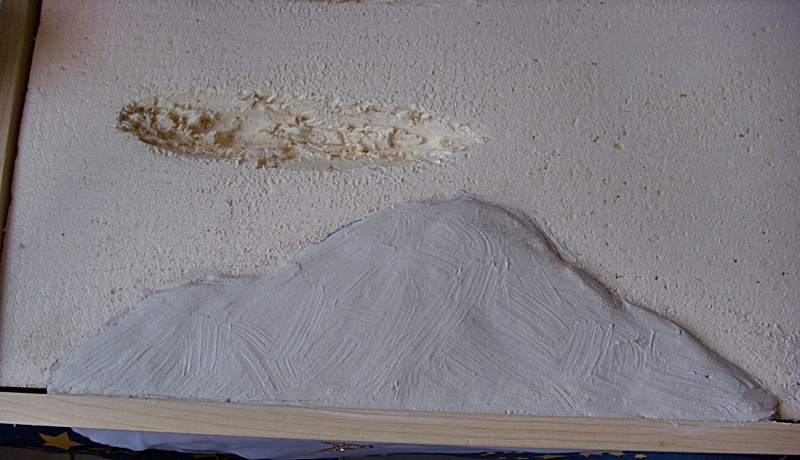

Einmal etwas Gips in die Schale, etwas Wasser und gut verrühren. Sollte schon etwas fester sein. Ich benutze hier Modellbaugibs der kann nach dem anrühren noch gut 30 min verarbeitet werden bevor er hart wird.
Mit dem kleinen Spachtel wird er innerhalb auf der vorher aufgemalten Fläche verteilt und in Form gabracht.

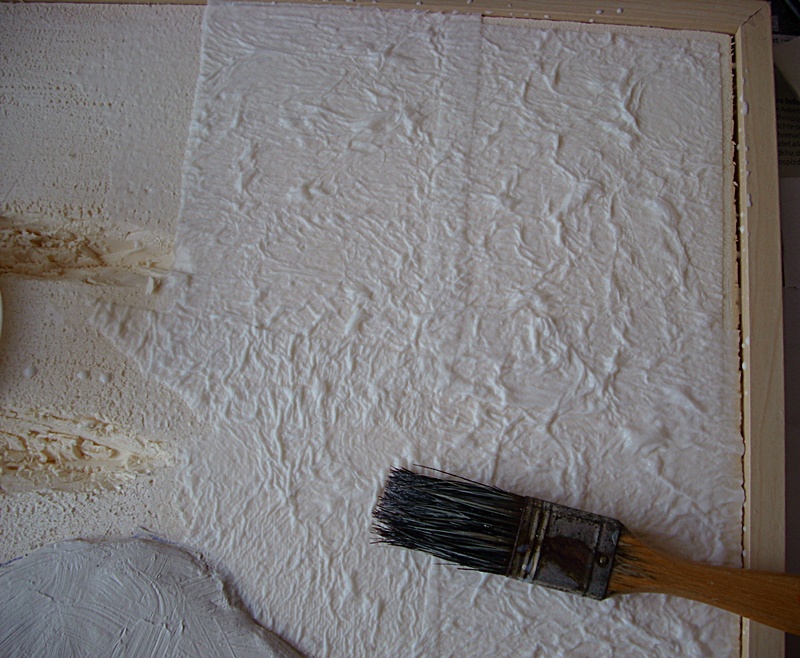

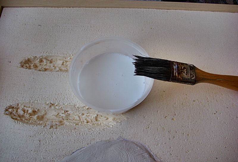

Danach eine größere Menge Weißleim in die Schale geben und mit der gleichen Menge an Wasser verrühren.
Mit dem Malerpinsel nun die Fläche gut einpinseln und das erste Blatt Toilettenpapier rechts an Rand anlegen und mit dem nassen Pinsel andrücken, solange bis das ganze Blatt schön nass ist. Dann ein weiteres Blatt jetzt am Rand vom ersten Blatt anlegen und den Vorgang wiederholen.
Das wird gemacht bis alles, bis aufs Ufer, mit Toilettenpapier bedeckt ist.
Das ganze wird nun wiederholt und nun die Stoßkanten mit dem Pinsel durch Tupfen unsichtbar gemacht. das dauert etwas aber ich bekomme so eine schöne Oberfläche mit wenig Wellengang. Möchte ich etwas Wellengang dann wird der Pinsel zum vorsichtigen Schieben genutzt. Wenn mal was einreißt, einfach ein Stück Toilettenpapier drauf, einnässen, fertig.
Ja, jetzt muß ich mind. 24 bis 48 Std, warten bis alles trocken ist, dann kann ich mit der Bemalung beginnen.
