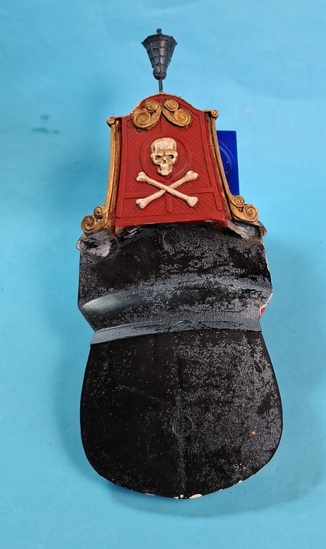

Auch der Heckspiegel wurde hinten und vorne weiter bemalt. Hier habe ich mit Goldfarbe begonnen aber nicht fertig geworden. Außerdem muss alles 2 mal bemalt werden (was auch für die Rumpfhälften gilt). Guckst du unfertigen Heckspiegel.......:

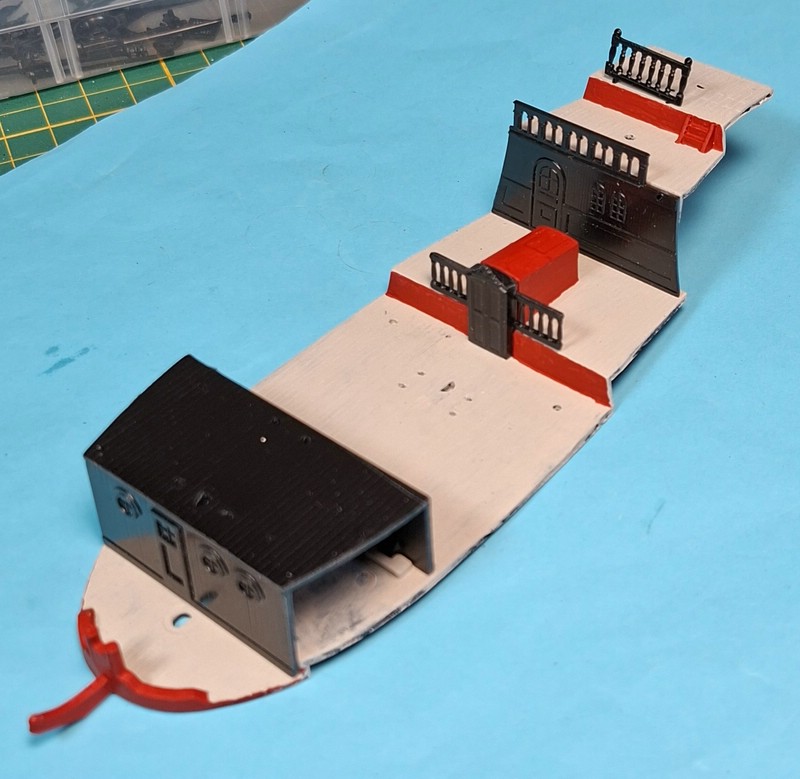

Auch das Deck wurde: geritzt, geschmirgelt, gewaschen, bemalt. Ist aber noch nicht ganz fertig. Die schwarzen anderen Teile habe ich einfach mal drauf gestellt..... Eine Farbe noch, dann Ölfarbe und das Deck wäre fertig. Guckst du Bauzustand....:

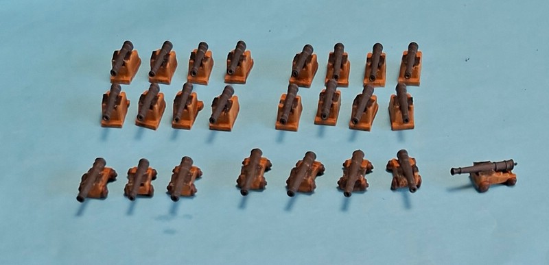

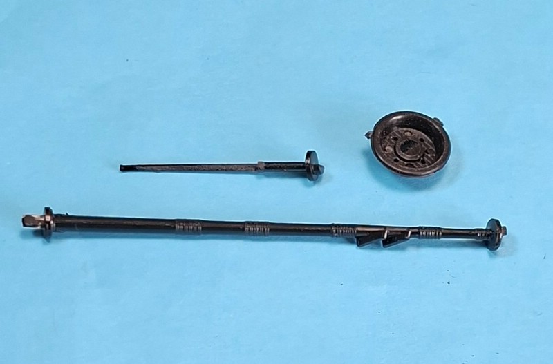

Fertig wurden auch die Unterdeck und Oberdeckkanonen.....mit ein paar in Reserve.....:

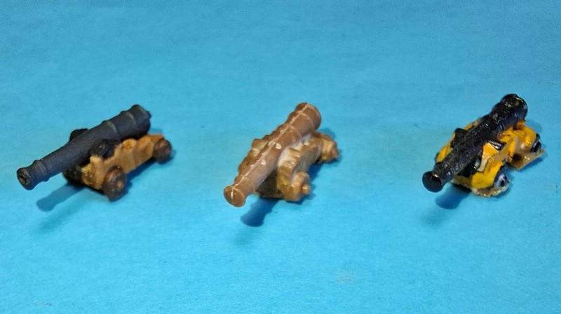

Hier mal die Arbeitsfolge für die Kanonen. Rechts Original vom (schlecht gebauten) 1/225 Victory Bausatz. Mitte....nach einem Bad in "Dowanol" und Links die fertige Kanone für die Jolly Roger......:

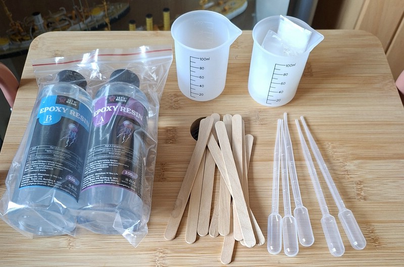

Klares 2-Komponenten Resin. 1zu1 Mischung nach Menge nicht nach Gewicht. Einfacher geht´s nicht!
Der Inhalt: das rundum Sorglospaket..... 2 Fläschchen Resin, 2 Mischbecher, einige Rühstäbchen und Pipetten und Handschuhe. Guckst du Inhalt....:

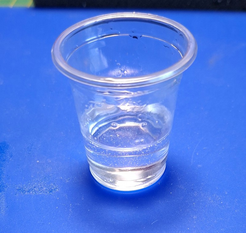

Gleich mal Testweise was angemischt......:
....und etwas stehen gelassen. Angeblich gehen dann alle kleinen Bläschen raus....Lt. Anleitung

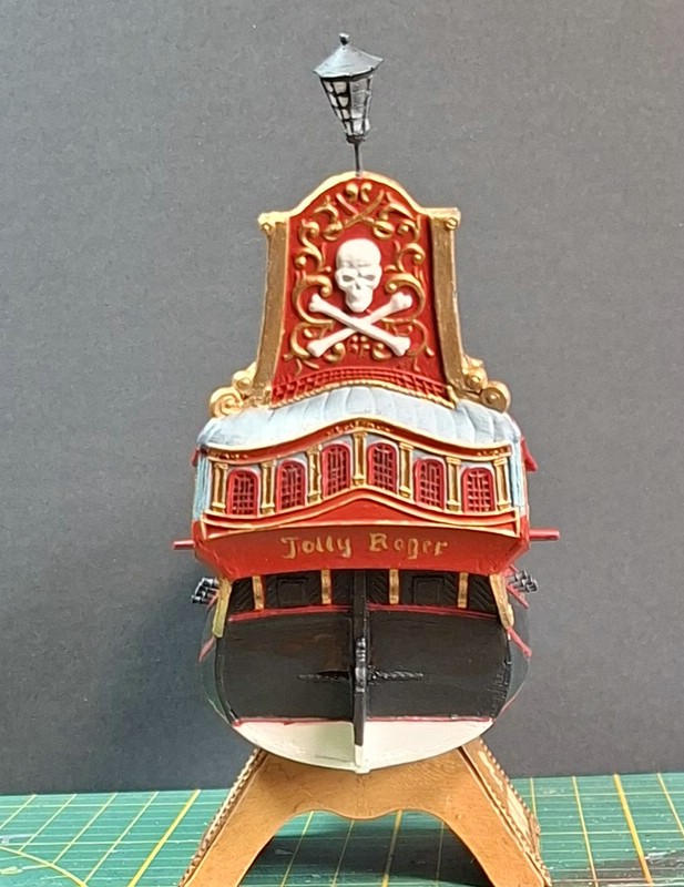

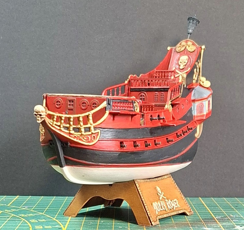

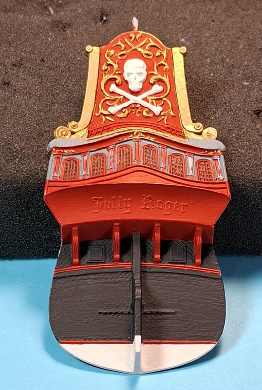

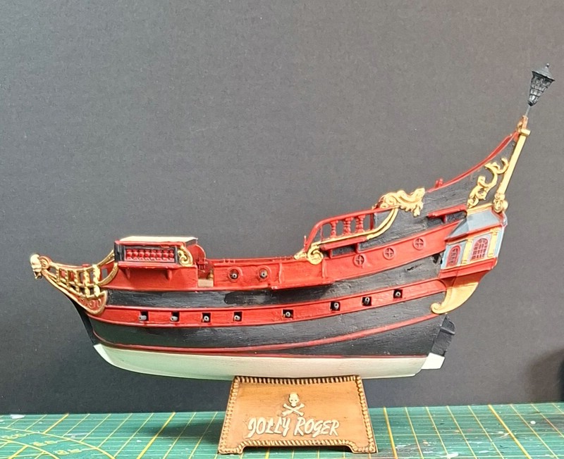

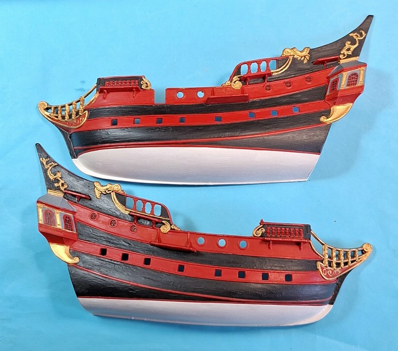

Die Bemalung des Rumpfes und des Heckspiegle ist.....(bis auf ein paar Korrekturen) abgeschlossen. Guckst du Rumpfseiten...:

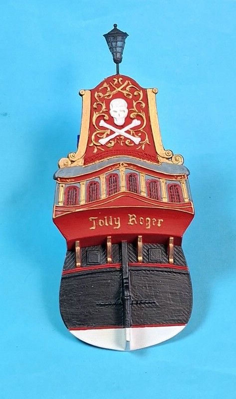

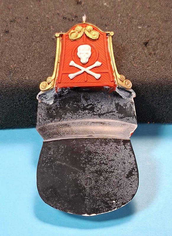

Heckspiegel außen, die Laterne ist übrigens abgeformt (zwischendurch Foto machen vergessen)....:
Heckspiegel innen..... Hier war ich schon mit Ölfarbe bei. Jetzt wirkt der Totenschädel erst so richtig....oder?

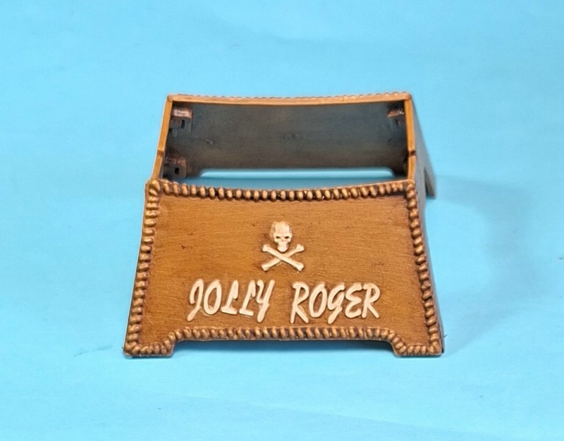

Am Displayständer war ich auch was gearbeitet......aber so richtig....gefällts mir noch nicht......:

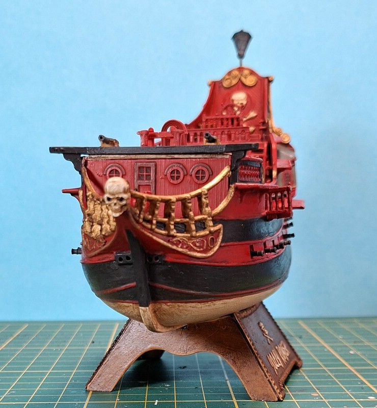

Hallo Leute....

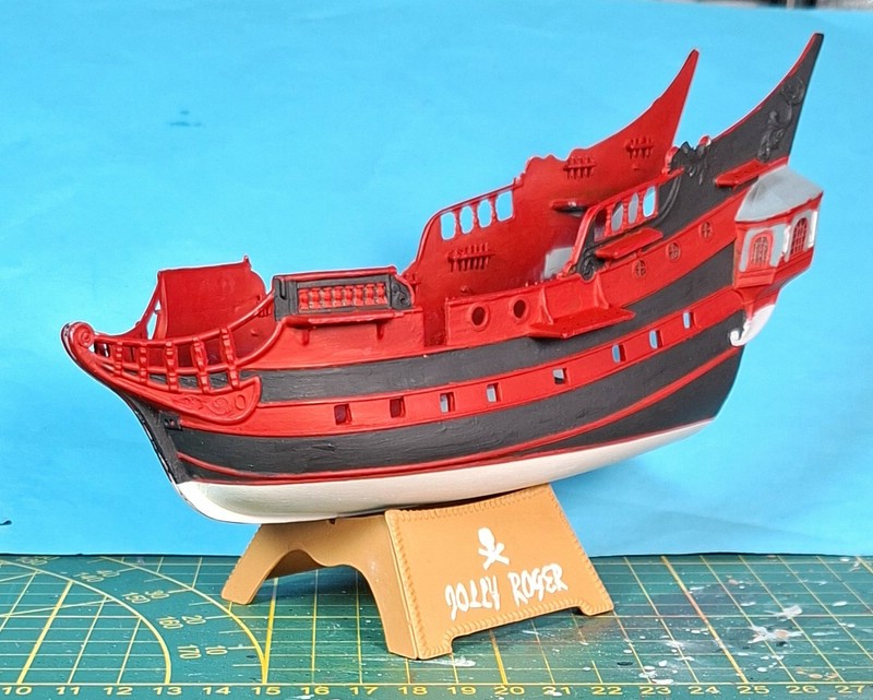

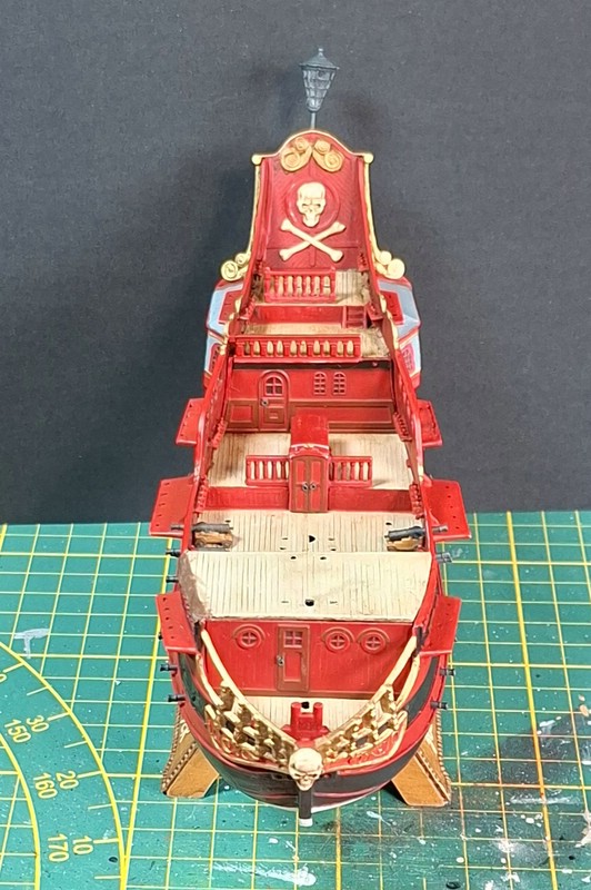

Uiuiuiuiui...... Wenn man dann so im Arbeitsflow ist.....vergisst man auch das Foto machen zwischendurch. So ist es nun ein etwas größerer Sprung vom letzten bis zum jetzigen Bauzustand.

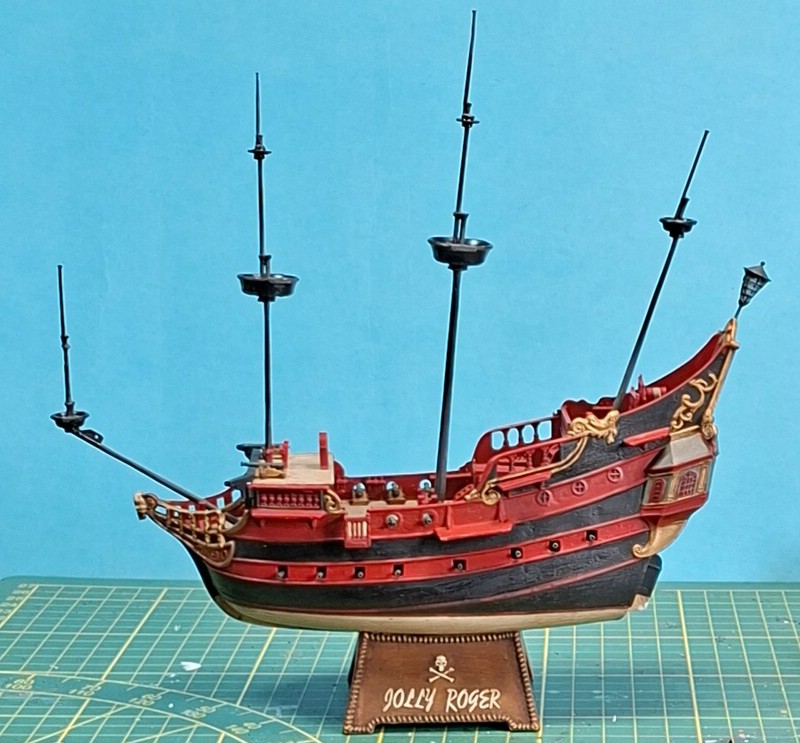

Nach dem Rumpfhälften, Heckspiegel und Deck soweit Fertigbemalt waren, konnten diese zusammen geklebt werden. Anschließend waren die Schoten dran.....lackieren und einbauen. Bei dem ganzen Zusammenbau gab es dann doch einiges an Lücken, weil passt nicht soooooo gut. So manche dieser Stellen sind immer noch in Arbeit.
Komisch anmutende Stellen in den Schwarzen Bereichen ist noch nicht getrocknete, nachträglich aufgetragene Farbe.
Jetzt....guckst du Bauzustand........:
Wie geschrieben, müssen noch einige Bereiche Nachbearbeitet werden.

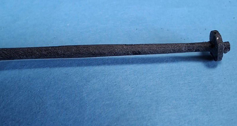

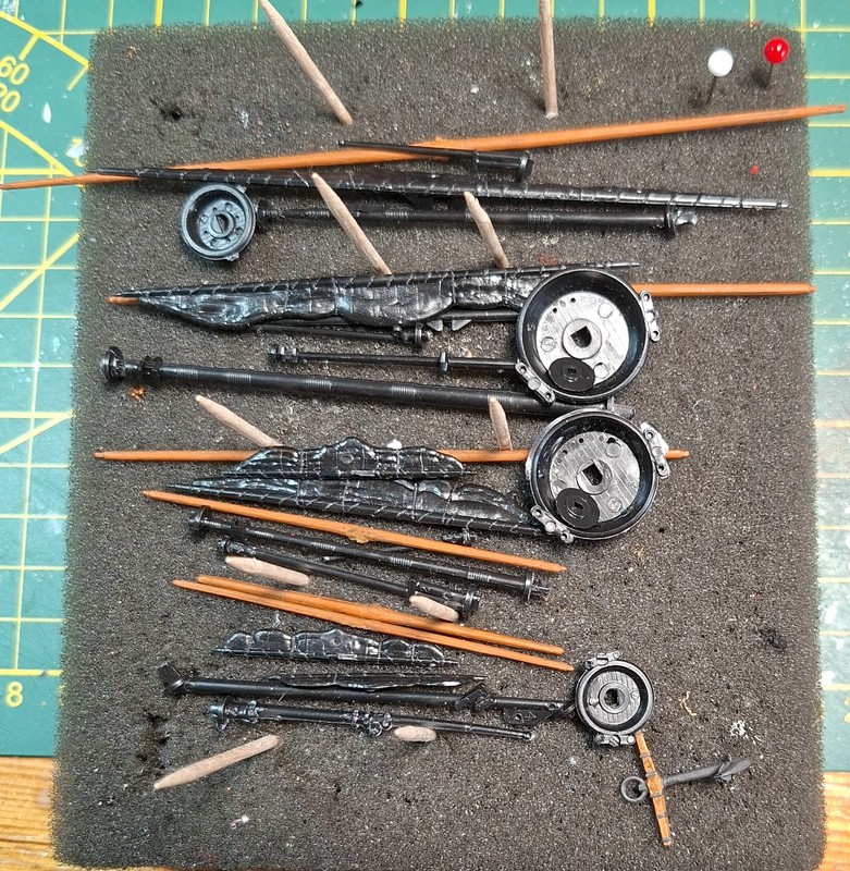

Es stand an die Masten zu bauen, hatte ich ja schon im letzten Post gezeigt. Da es ein alter Bausatz ist, gibt es so einiges zu schmirgeln. Natürlich mussten die "Wuhlinge" entfernt werden, aber auch die wirklich dicken Aufnahmen für die Rahen. So sieht das beim Besanmast aus....Makroaufnahme.....:
Drei Teile für den Besan......:
Ein paar Schmirgeleinheiten später.....gleiche Stelle des Besan......:
So erging es allen Masten und dem Spriet. Dann Zusammenbau und mal an ihren Platz auf dem Deck gesteckt. Schon sieht die Jolly Roger nach Segler aus.......guckst du......:
Die Masten müssen nun weiter bearbeitet werden. Bei den Marsen müssen Bohrungen gedremelt werden.....für die Befestigung der Wanten und natürlich soll da auch Farbe dran.

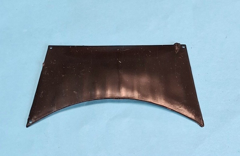

Als Maß nahm ich das einzige Segel der J.R. das nicht gerefft ist....:

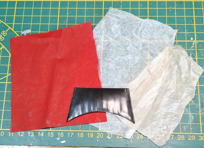

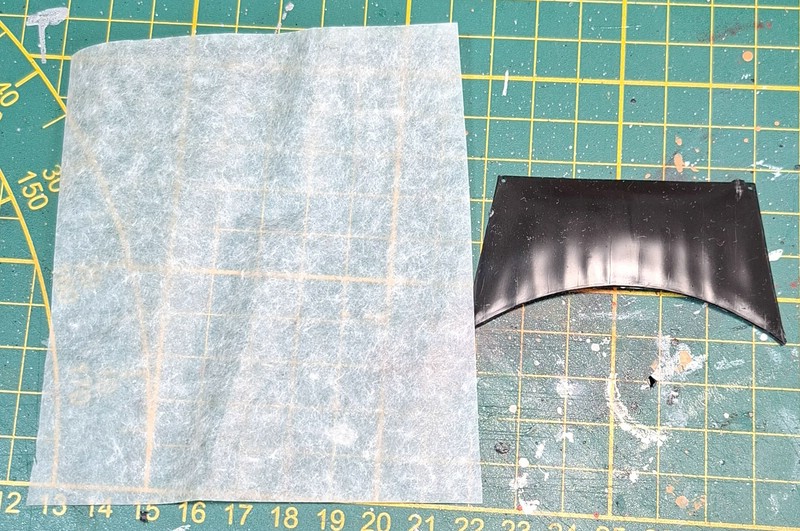

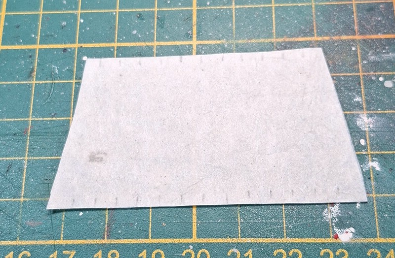

Dann brauchte ich Seidenpapier das man aufbügeln kann.....:
Das Stück Seidenpapier wurde auf der nicht klebenden Seite mit Rot (Enamel von Revell) bemalt.
Auf dem folgen Foto sieht man das Plastiksegel, das ich machen möchte plus Materialien......von Rechts nach Links: dünner gefärbter Seidenstoff, aufbügelbares Seidenpapier und bemaltes aufbügelbares Seidenpapier....:
Der Seidenstoff wurde auf beiden Seiten mit Seidenpapier....äääääh ....bebügelt......:
Der Vorteil, Das Segel wird so fast Hauchdünn und passt somit gut zum Maßstab des Modells........:

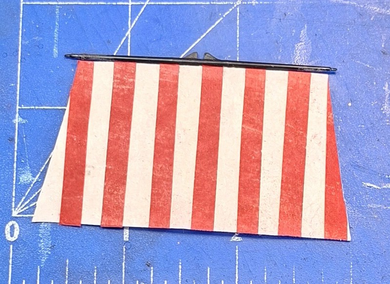

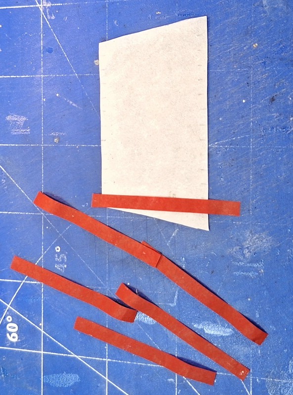

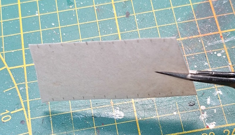

Dann wurde das rote Seidenpapier in gemessene 5 mm breite Streifen geschnitten......:

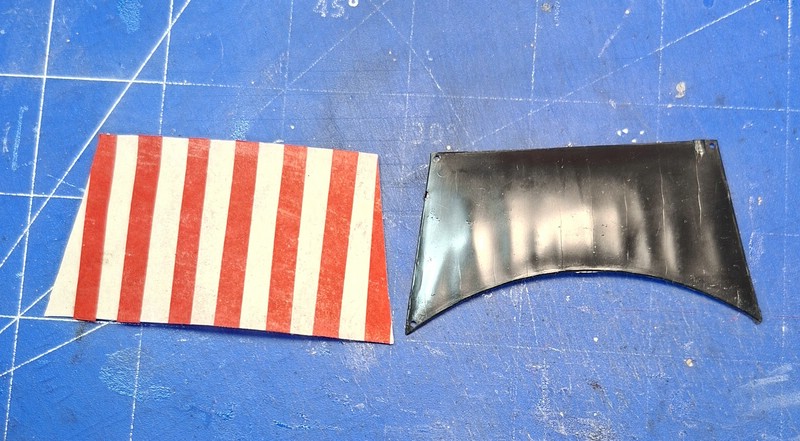

Die Streifen wurden auch aufgebügelt und.......Ich bin eigentlich zufrieden.....für einen ersten Versuch. Guckst du Original und Fälschung......:
Die roten Streifen müssen natürlich noch auf der Rückseite aufgebügelt werden und das ganze Werks angepasst werden. Geht sehr einfach mit ´ner Schere.
Hier habe ich das Segel an die Rah gelegt. So werde ich es machen....aber erst müssen die Masten fertig werden und die Rahen natürlich auch (schleif,schleif,schleif).
