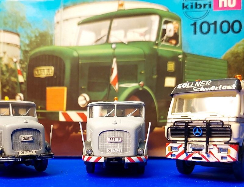

Kurz noch einmal zu deinen Scheinwerfergläser zurück.
Contacta Clear funktioniert gut. Nur nicht zuviel auf einmal, sonst wird das auch nicht mehr transparent und behält irgendwo ein "weißes Auge".
Neuerdings bekommen Blinker etc nachdem Lackieren noch einmal eine "Linse" aus Contacta Clear aufgesetzt. Das macht es etwas "plastisch" und glänzt sehr gut.
Hier ein Beispiel eines Bausatzes(Modell in der Mitte) ohne Klarsichtteile:
