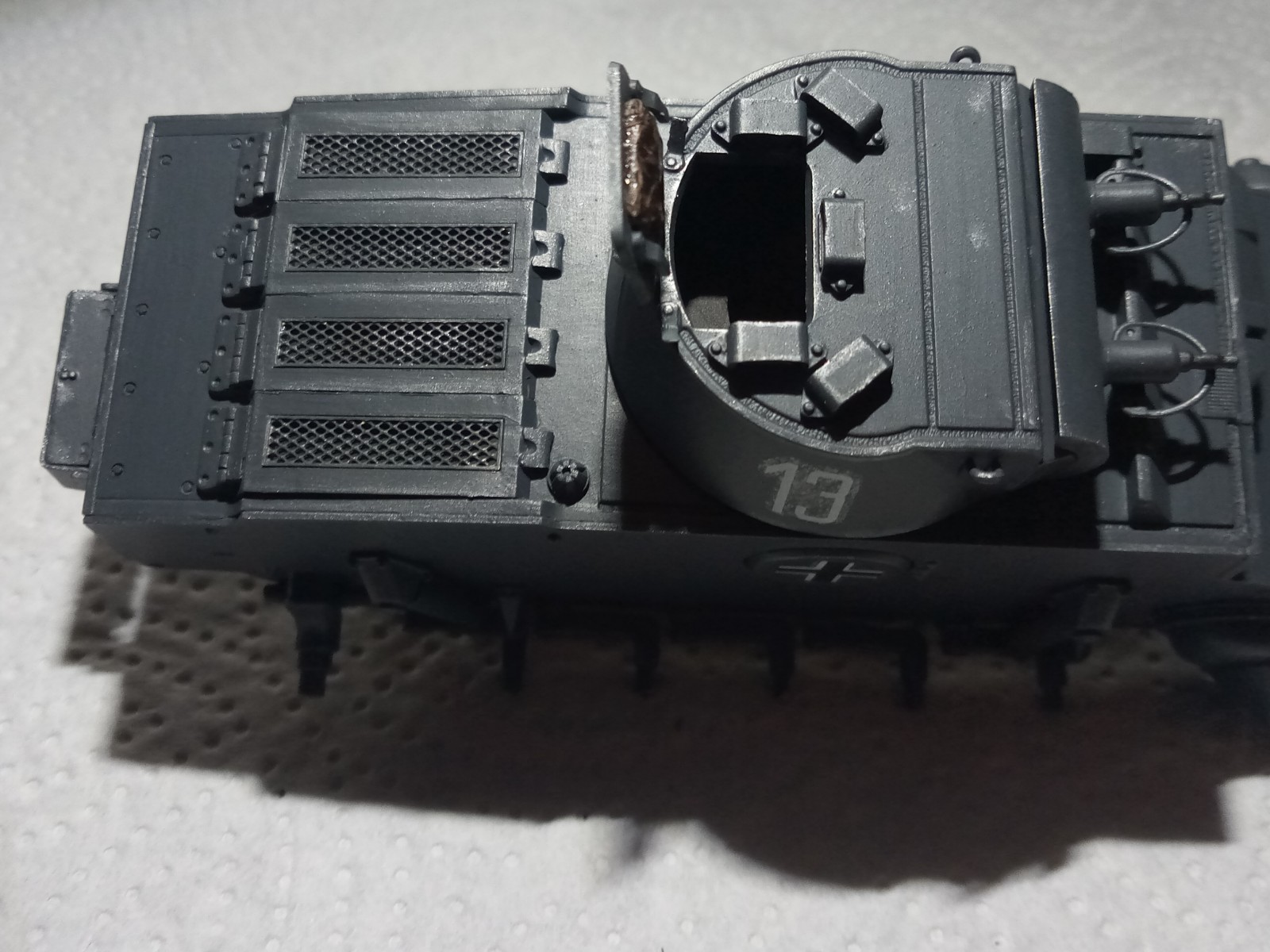

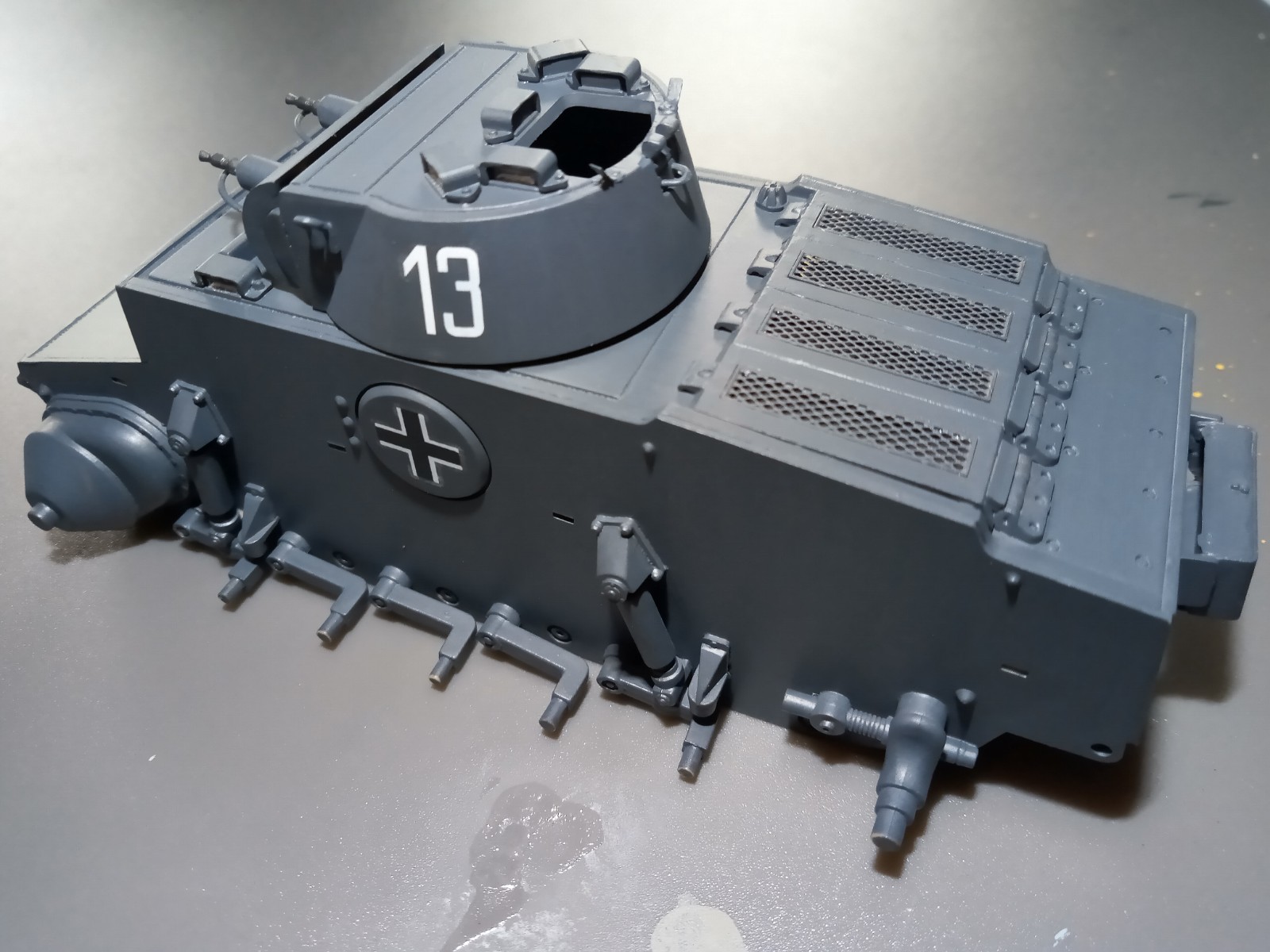

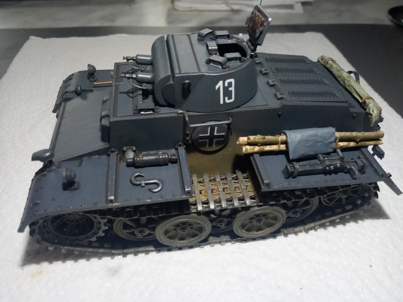

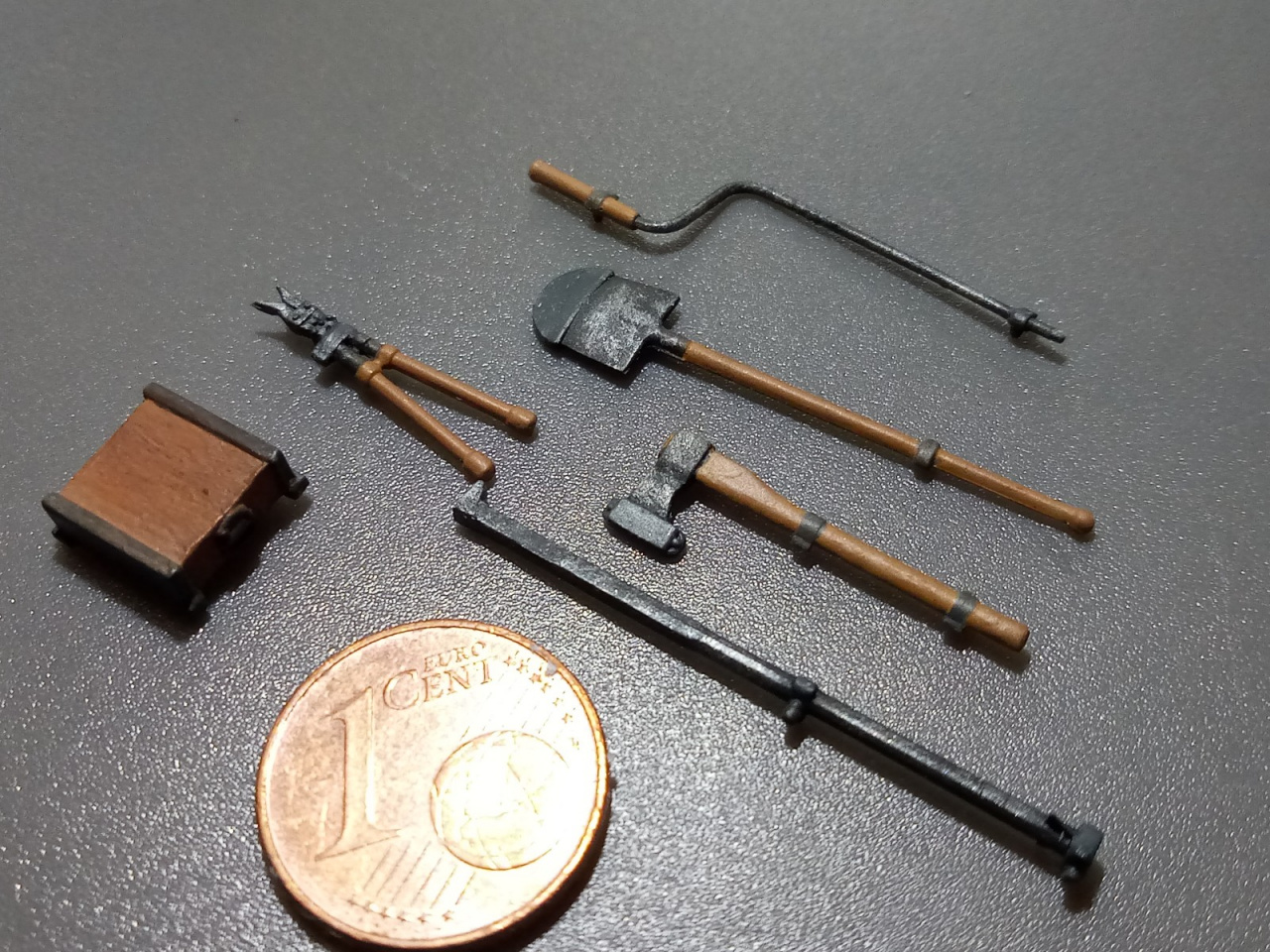

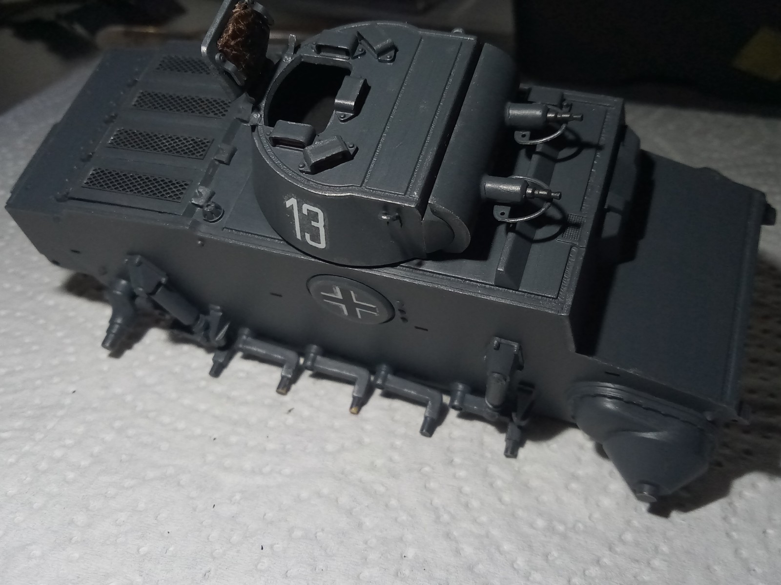

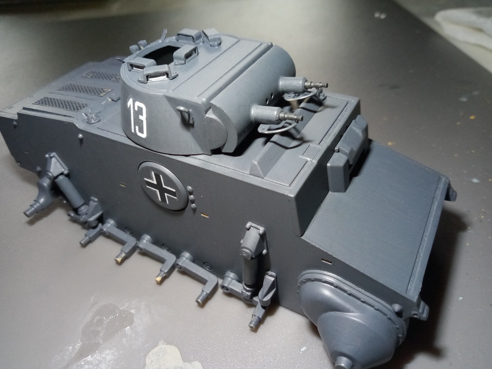

Wanne umd Turm sind so weit fertig.

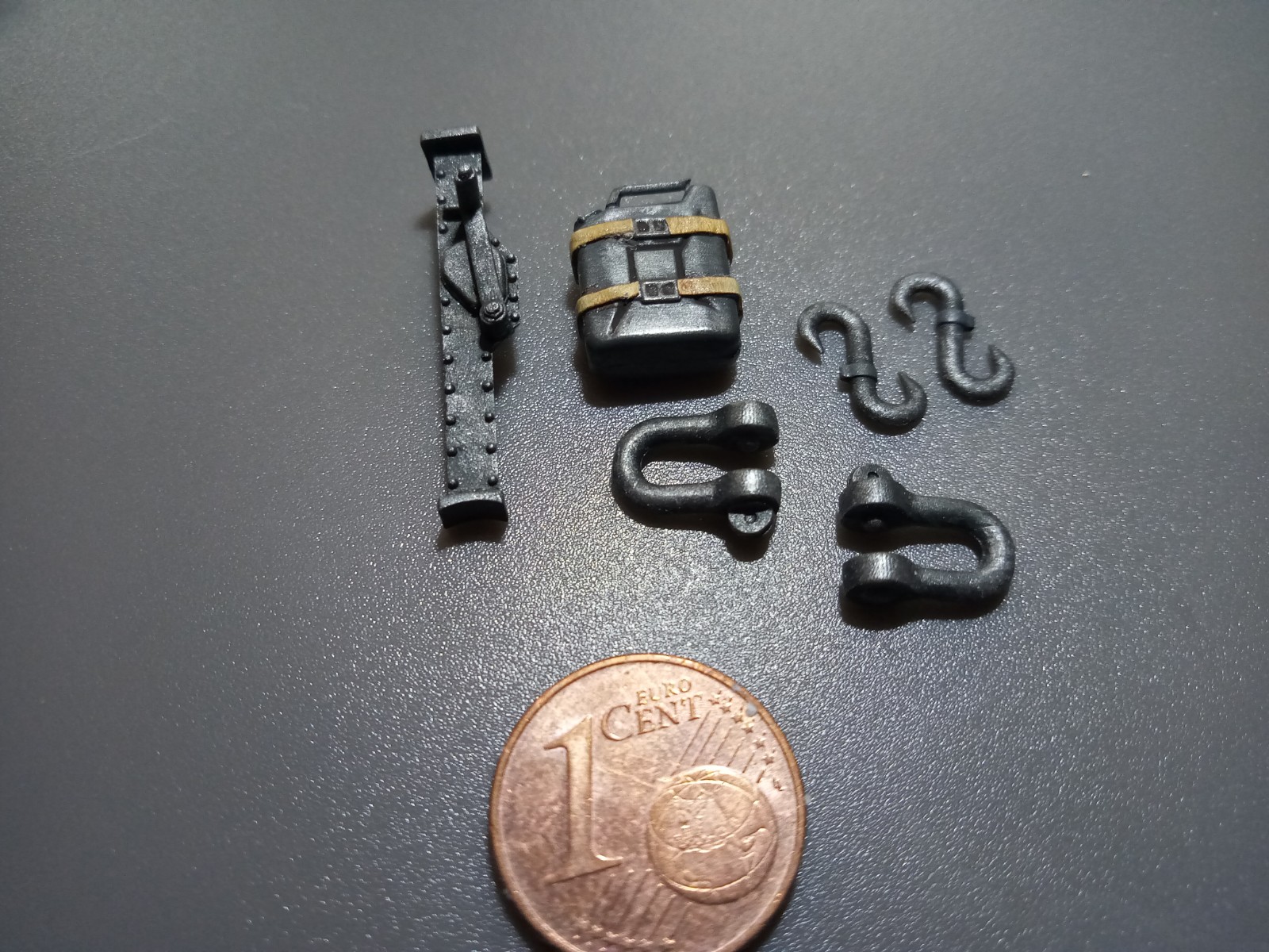

Das Werkzeug wurde auch noch
bemalt.
So schaut es derzeit aus:

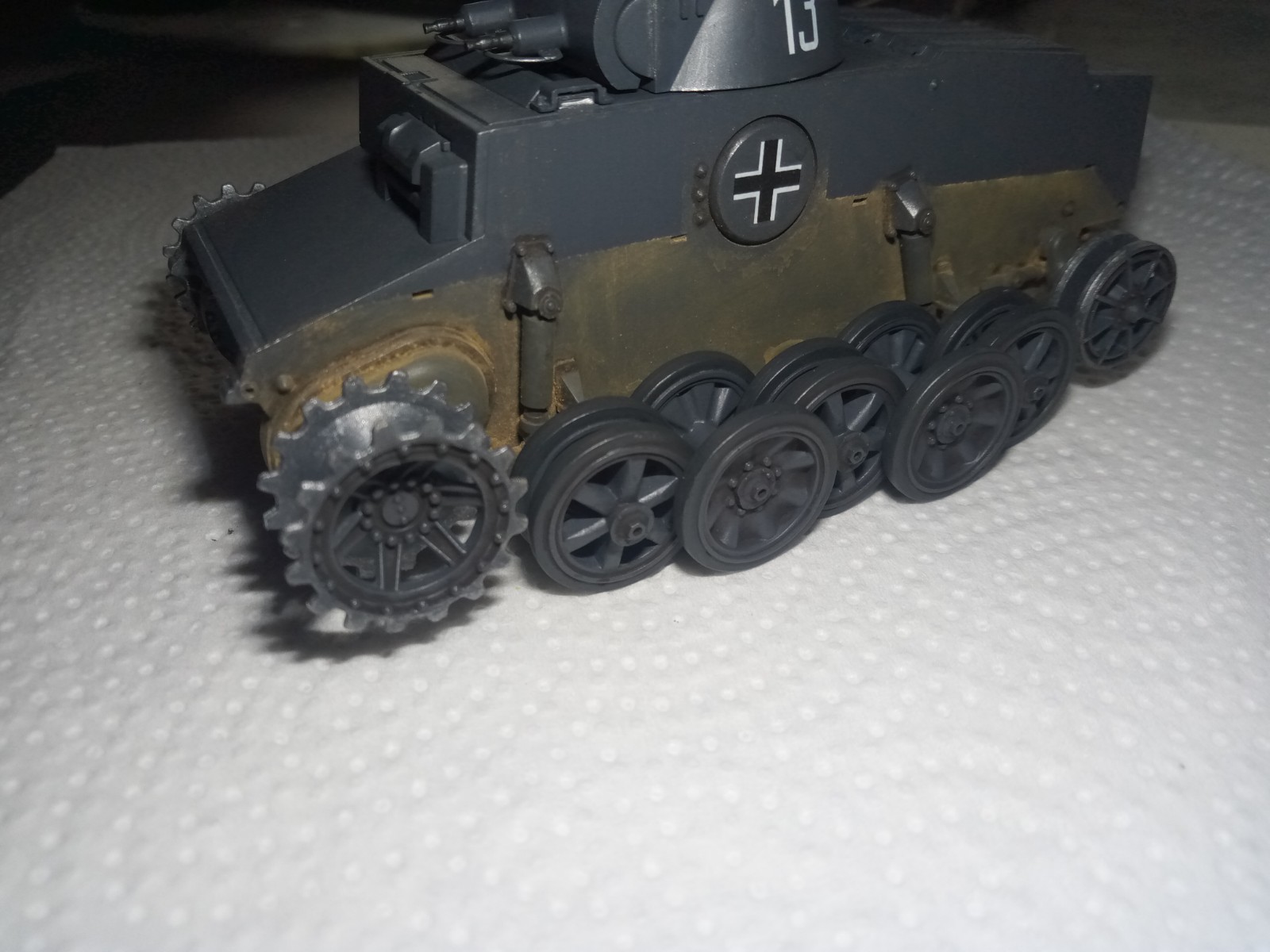

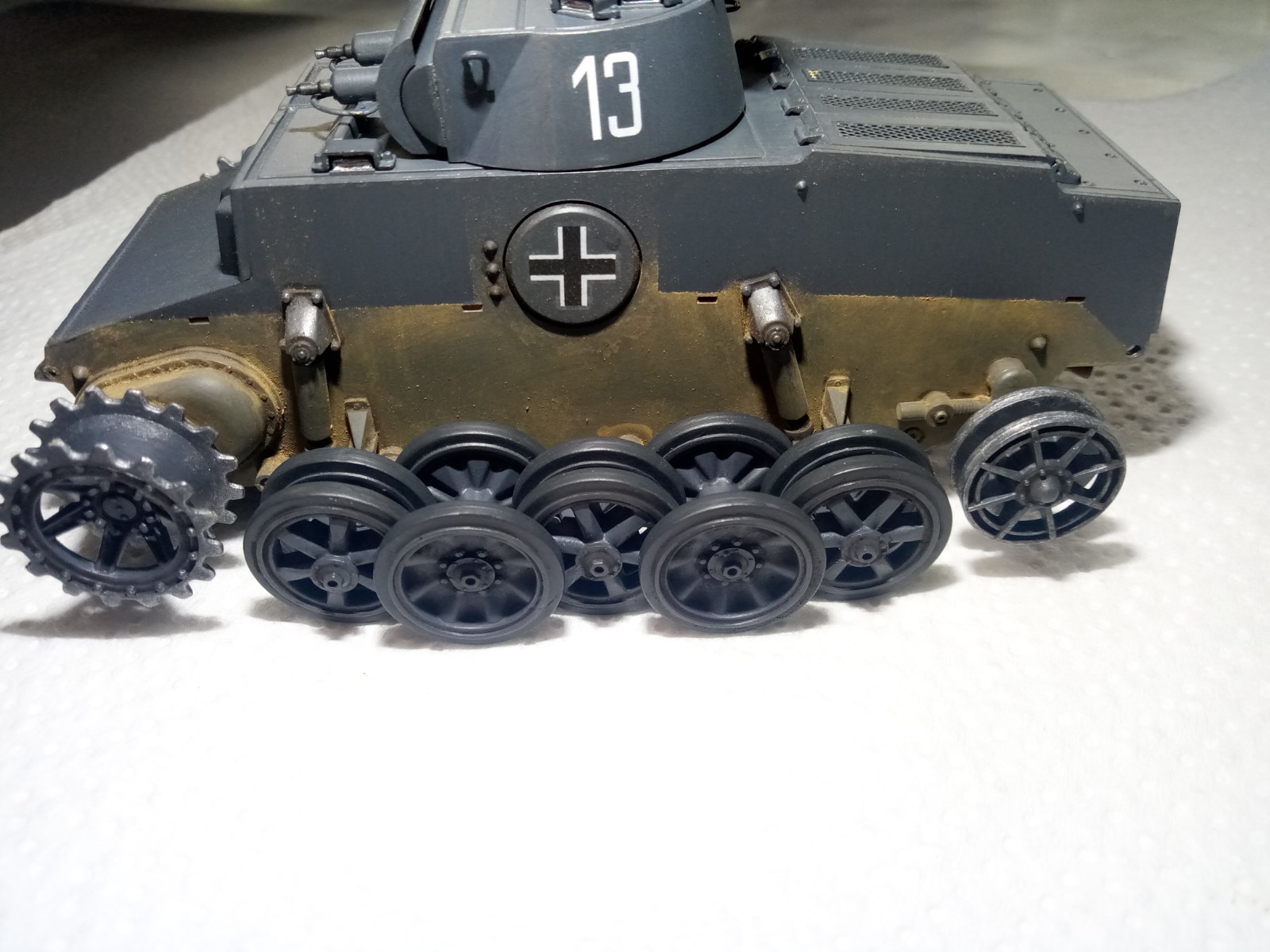

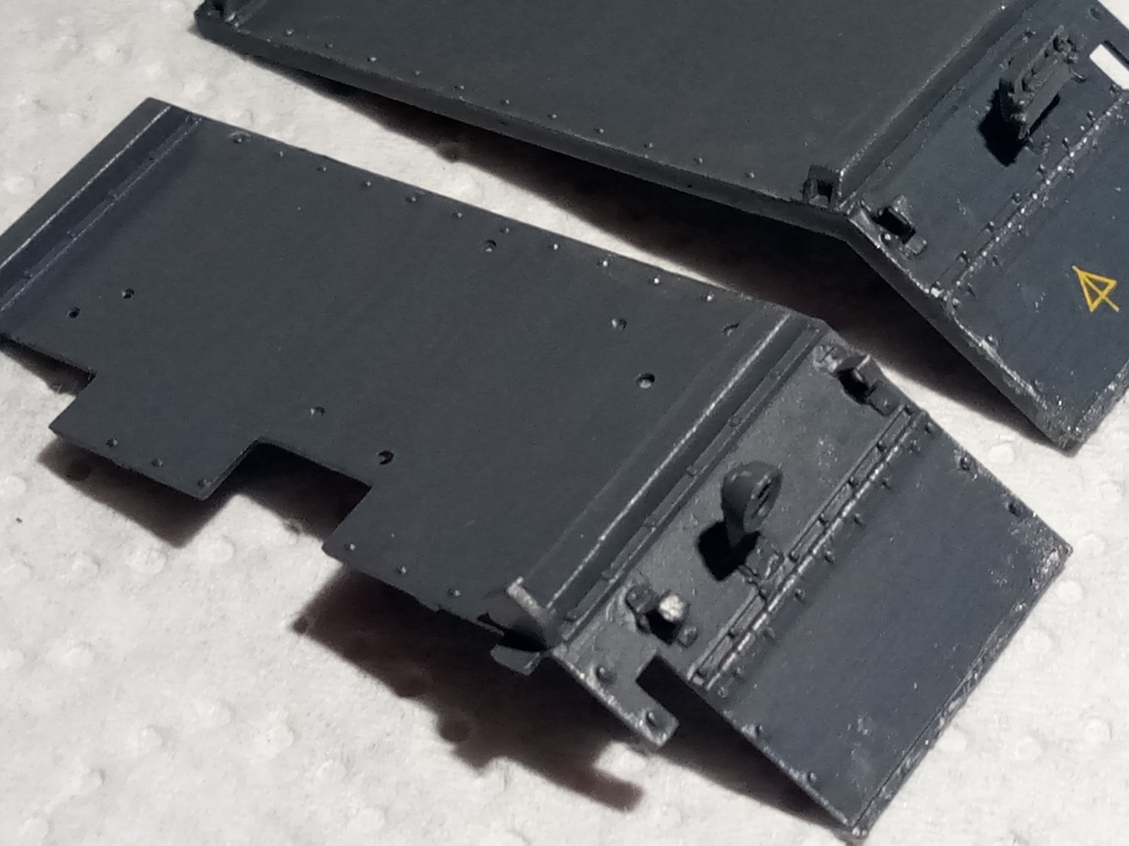

Es ging auch etwas weiter.

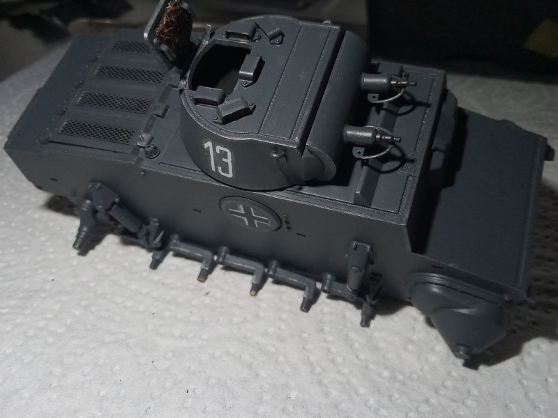

Die Kanten am Modell habe ich in Eisenfarbe
trocken gemalt.
Dazu nehme ich meist einen Q-Tip um meine
Pinsel zu schonen.

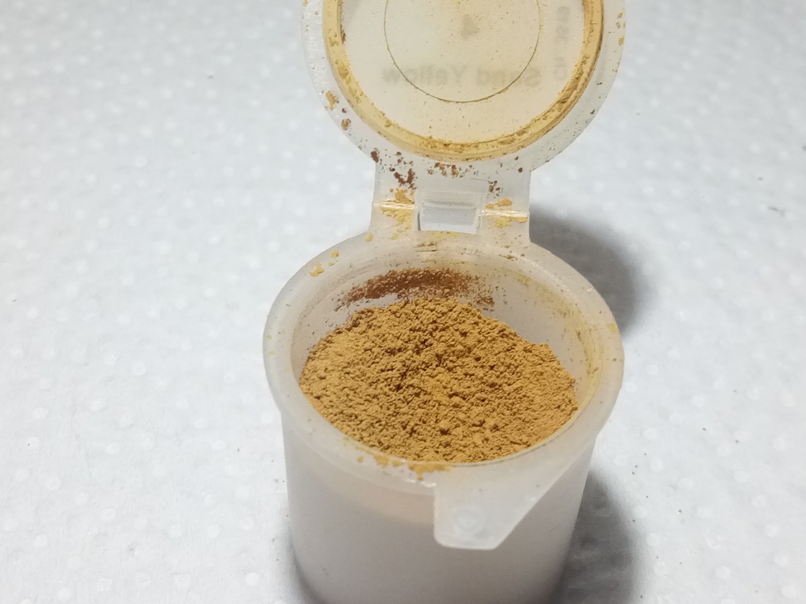

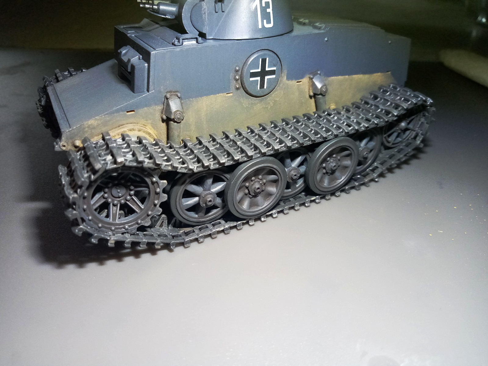

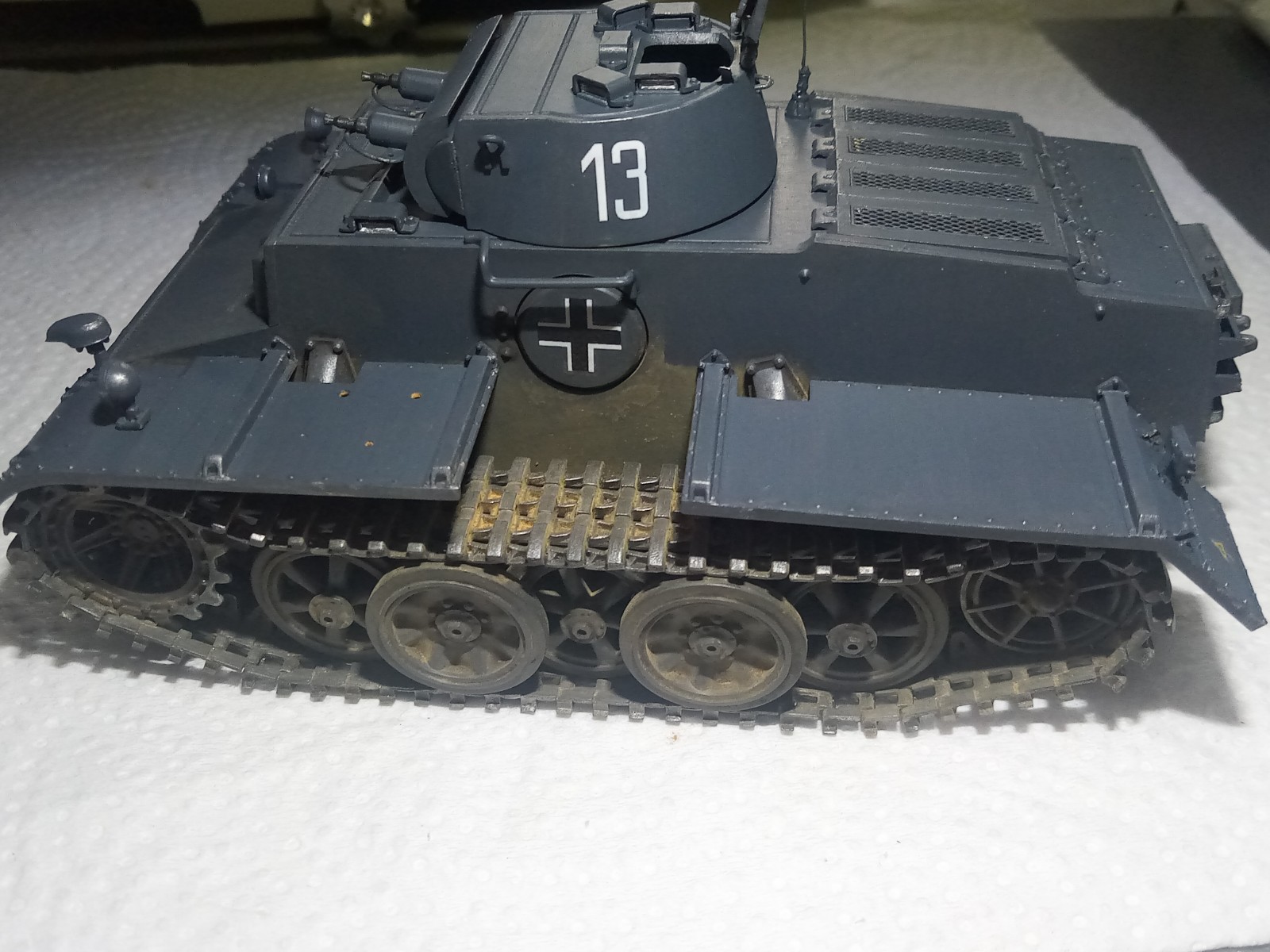

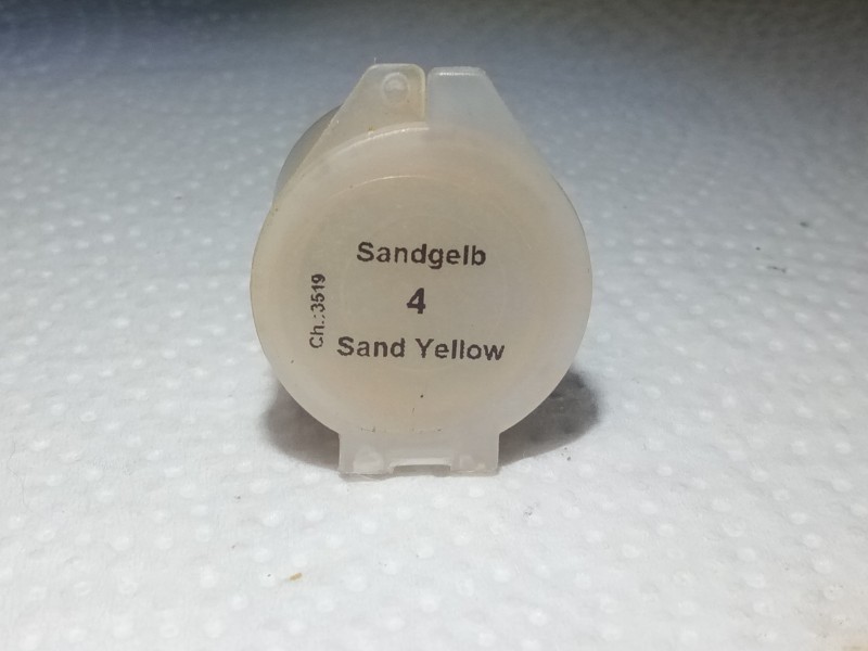

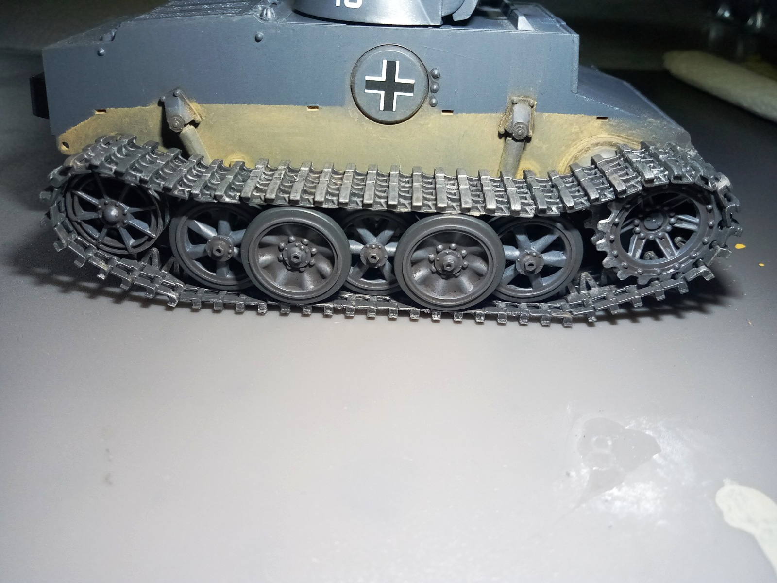

Anschließend wurde der untere Teil der Wanne
mit sandfarbenen Pigmenten "eingesaut".
Ein Teil der.Pigmente wird allerdings noch wieder
entfernt.
Danach wurden Laufrollen, Leiträder und Antriebszahnkränze
angeklebt.
Stand der Dinge:

Echt sauber, was du mit dem Pinsel schaffst! :thumbup:
Und das Werkzeug gefällt mir besonders!

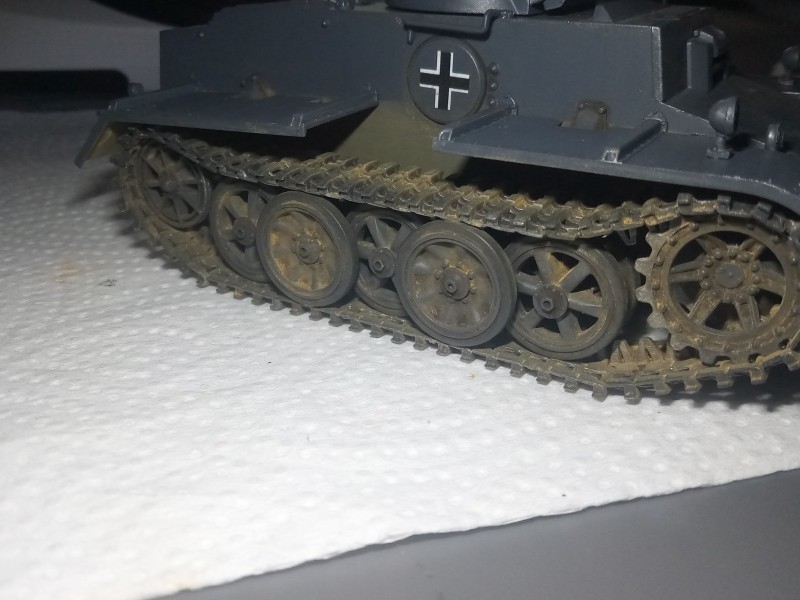

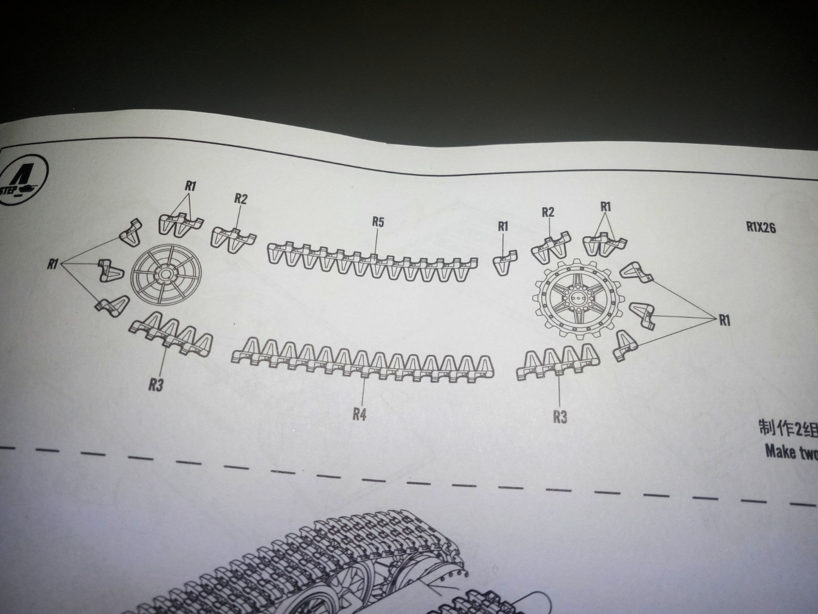

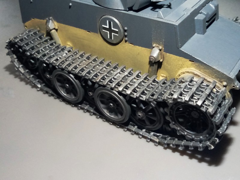

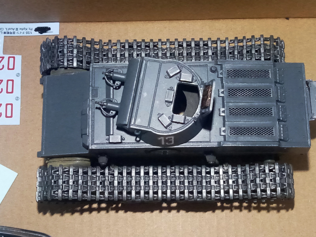

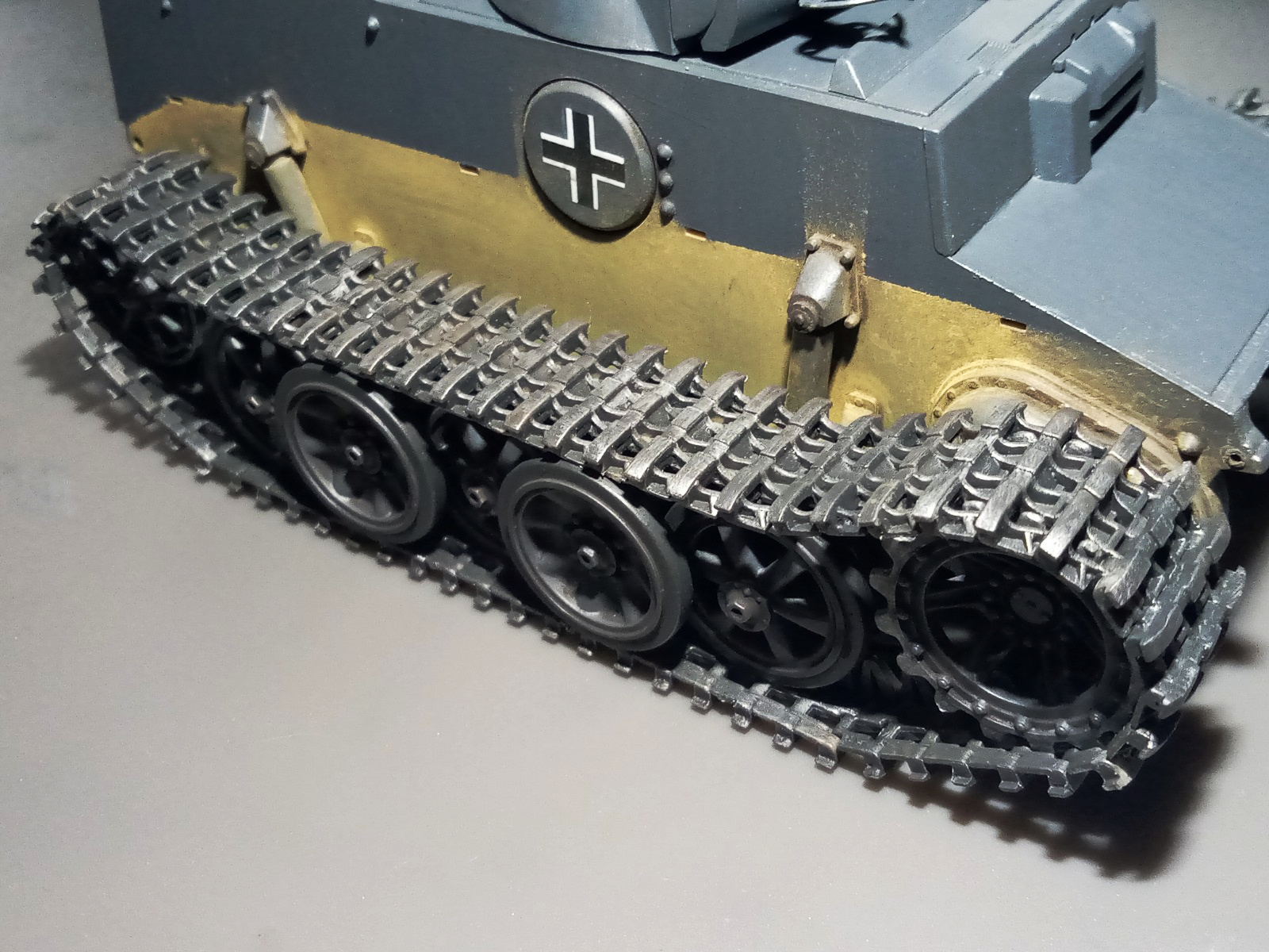

Heute ging es an die Ketten.
Der Bauplan ist was die Montage der
Ketten angeht sehr ungenau.
Es werden an Zahnkranz und Leitrad
mehr Einzelkettenglieder benötigt
als dort angegeben wird.

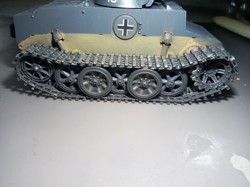

Die Passform ist auch hier hervorragend.
Es gab keine Probleme.
Die Kette wirkt etwas sehr "Eisenlastig"
das kommt von der Beleuchtung beim Fotografieren.
In Real ist.es nicht ganz so doll.
Für mich, als Panzer Laie, wäre der Kettenplan wieder ein Sockenschuss geworden...
Hi Bert,
Ketten sind nicht so schlimm zu montieren, wie man
zu erst denken mag :)

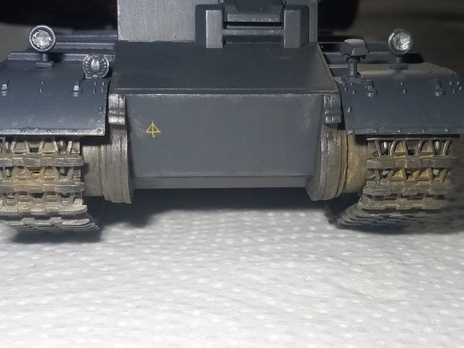

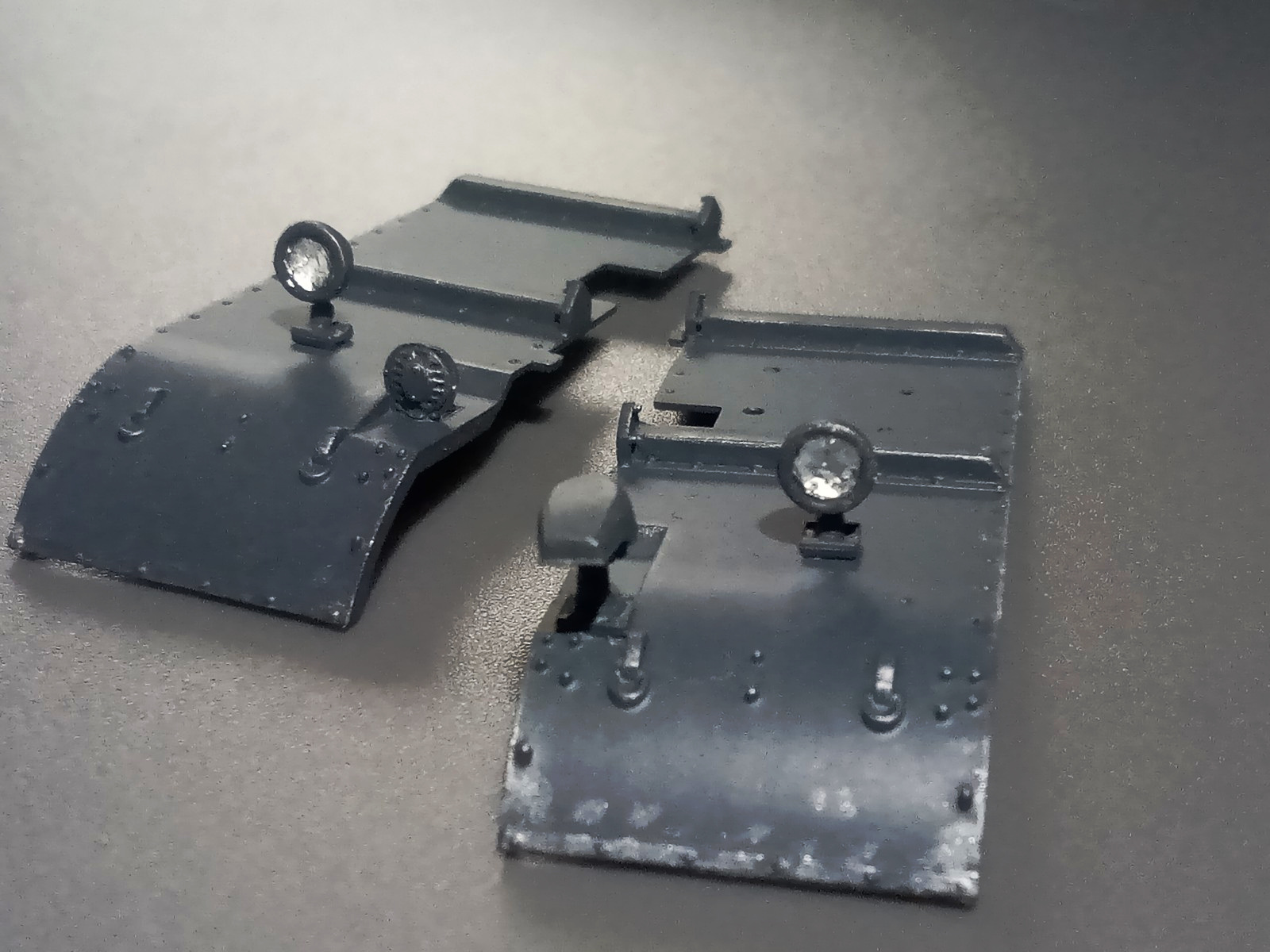

Die beiden Scheinwerfer wurden noch etwas verbessert.
Im Original sind die beiden Leuchten hohl.
Und sollen mit einem normalem Plastikteil (kein Klarteil) vorne geschlossen werden.
Das gefiel mir nicht.

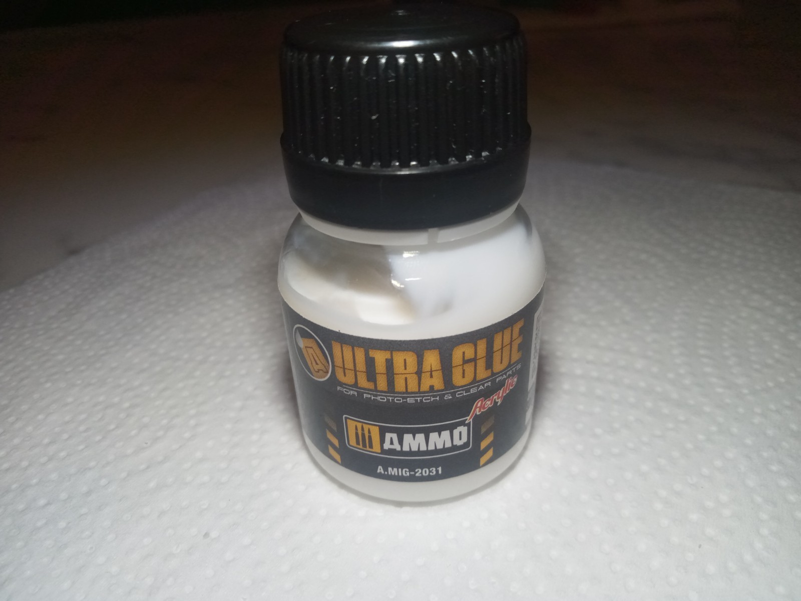

Den Hohlraum habe ich mit Alufolie ausstaffiert.
Nun fehlte mir noch das Abdeckglas.
Was passendes hatte ich nicht, Crystal Clear habe ich auch nicht.
Und in der Grösse , Klarteile passend ausschneiden ist auch so eine Sache.
Was ich hatte war Ultra Glue von Ammo of Mig.
Damit habe ich den verbliebenen Hohlraum der
Scheinwerfer aufgefüllt. Dieser Kleber trocknet
auch transparent aus. Vlt. Nicht so wie Crystal Clear
aber für mich langt es in dem Maßstab.
Das sollte auch mit dem Contacta Clear von Revell
funktionieren.

Holzleim kannst auch dafür nehmen. Sofern vorhanden :)

Hallo an alle Interessierten,
langsam geht es hier auf die Ziellinie.
Die Kettenabdeckungen wurden montiert.

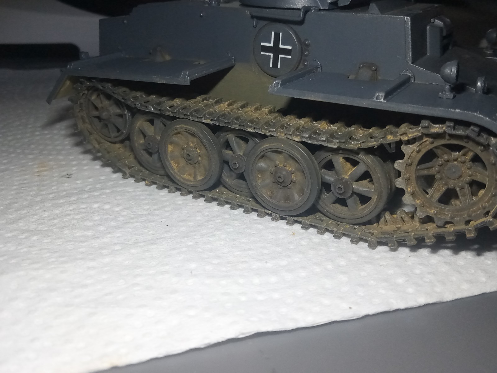

Danach wurde das Laufwerk mit den
Pigmenten vom Revell Weatheringset behandelt.
Diese wurden trocken mittels Pinsel aufgerieben.

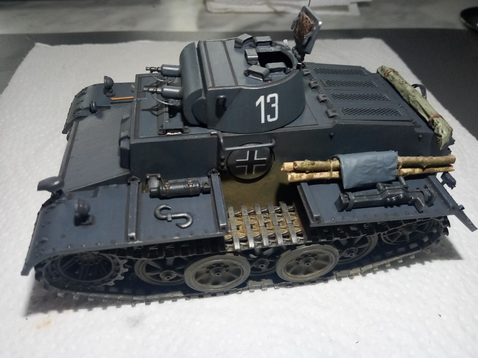

Hallo an alle Interessierten.
Ein kleines Update zum Baubericht.

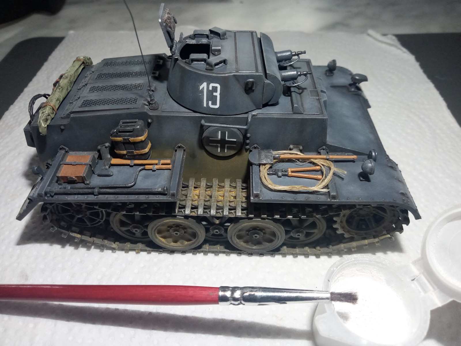

Alles Zubehör wie Werkzeuge etc. haben
ihren Platz am Modell gefunden.
Danach bin ich mit weißen Pigmenten an das Modell
gegangen, diese wurden sehr dosiert mit einem weichen Pinsel
aufgetragen.
Um verwitterungen am Lack darzustellen.
Ein vergleich einmal ohne weiße Pigmente und
einmal mit:
Kurz noch einmal zu deinen Scheinwerfergläser zurück.
Contacta Clear funktioniert gut. Nur nicht zuviel auf einmal, sonst wird das auch nicht mehr transparent und behält irgendwo ein "weißes Auge".

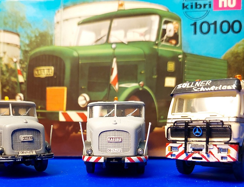

Neuerdings bekommen Blinker etc nachdem Lackieren noch einmal eine "Linse" aus Contacta Clear aufgesetzt. Das macht es etwas "plastisch" und glänzt sehr gut.
Hier ein Beispiel eines Bausatzes(Modell in der Mitte) ohne Klarsichtteile:

Sowas macht ein Modell immer lebendig :thumbup:
PS: Den Effekt kann man auch per Airbrush erreichen, wenn man weiß in die Grundfarbe gibt und dann über die einzelnen Flächen geht.
Und wer keine Airbrush hat, kann das auch mittels Ölfarben machen. Aber deine Methode mit den Pigmenten finde ich auch sehr gut
