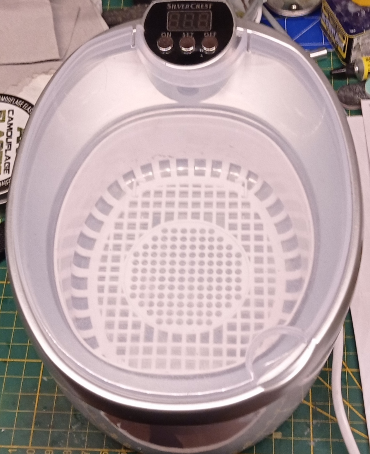

Servus, zusätzlich zu der manuellen Reinigung
2-3 im Jahr mit einen Ultraschall Bad reinigen
da kommt ne Menge raus Gab's Mal bei Lidl für 20 €
Mfg Bmwdriver
Mfg Bmwdriver
