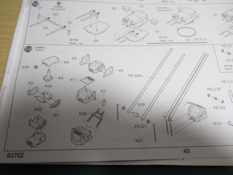

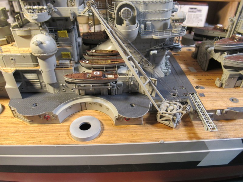

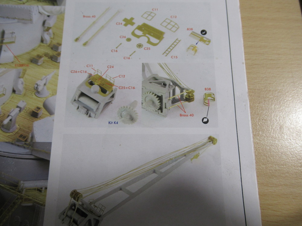

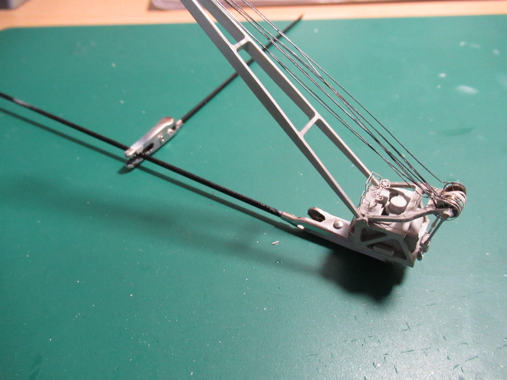

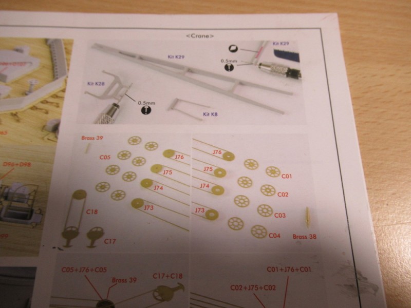

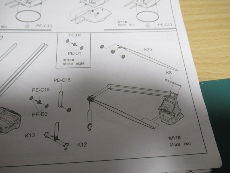

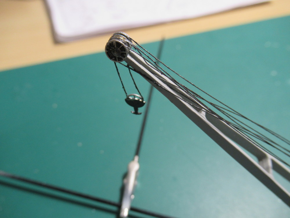

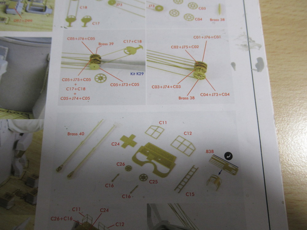

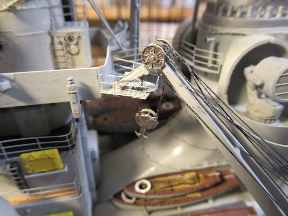

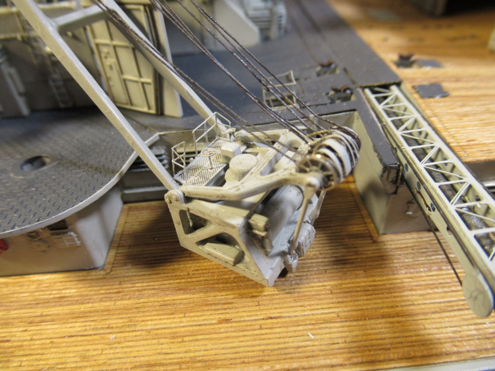

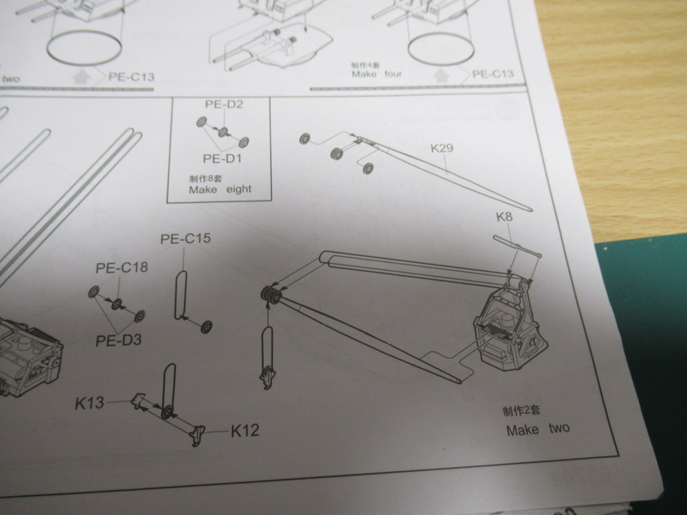

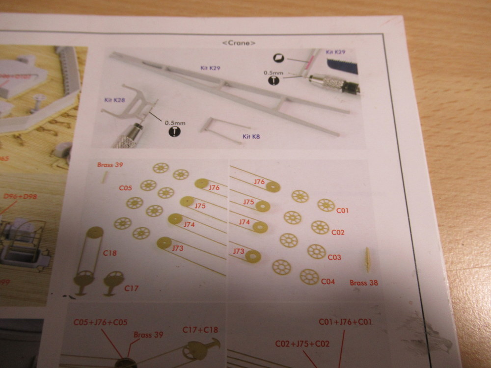

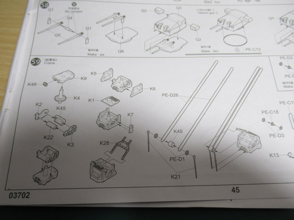

Als nächstes sollten die beiden Ladekräne erstellt werden . Aus anderen Bauten von mir , wusste ich schon , dass das nicht einfach wird. So eine art Angstgegner :D
Das sagt der Bauplan
Das getüdel mit den ganzen Ätzteilen ( Seile und Rollen ) war nicht sonderlich witzig und ich muste mich voll Konzentrieren.
Da das Anstrengend war das zu bauen , hatte ich keine Zeit noch zwischenfotos zu machen . Somit gibts dann nur das Ergebniss
Es kommt noch ein wenig Feintuning der Seile , damit das noch besser aussieht

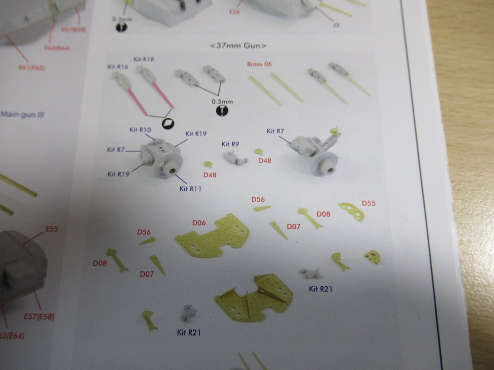

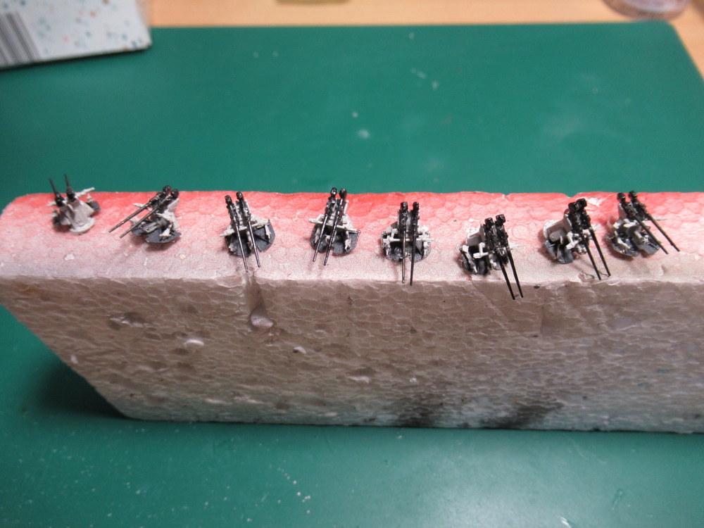

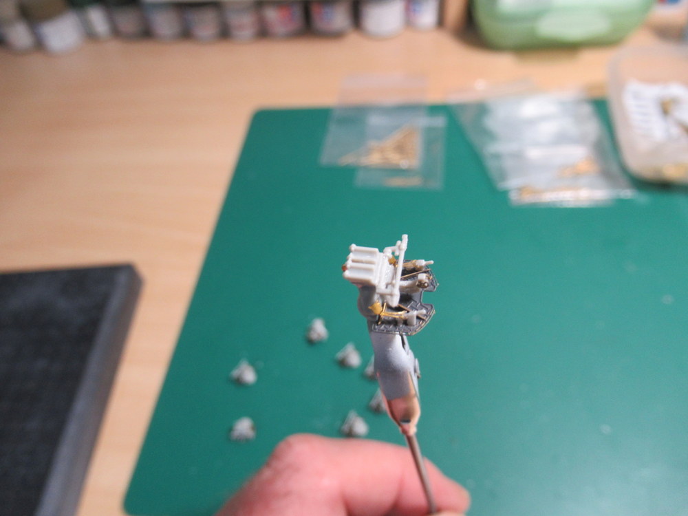

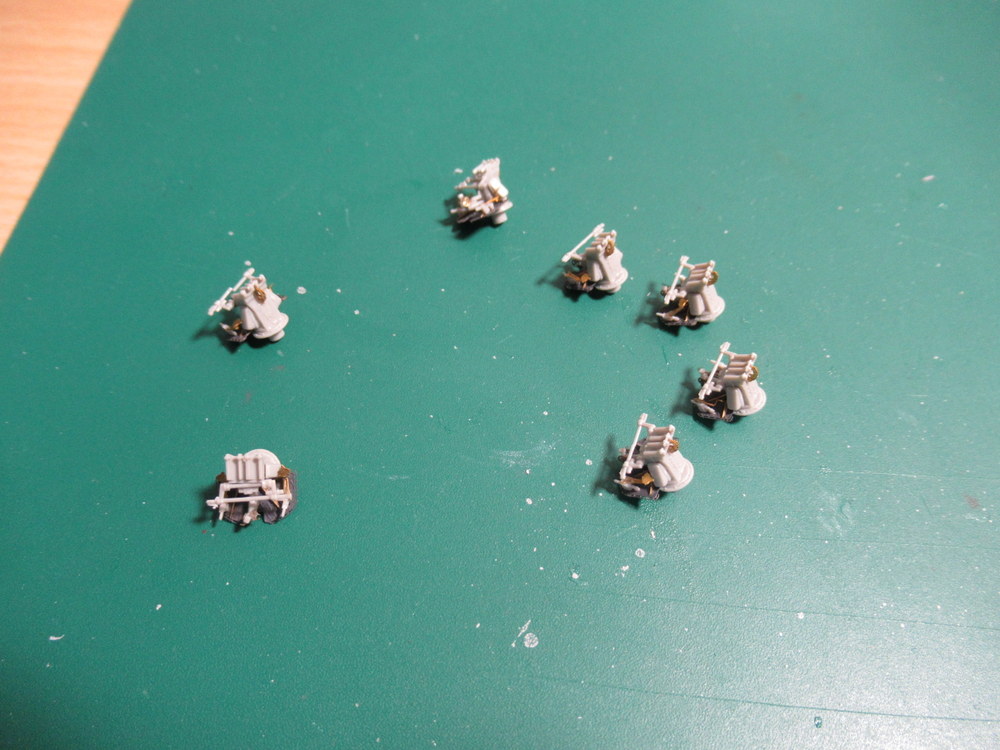

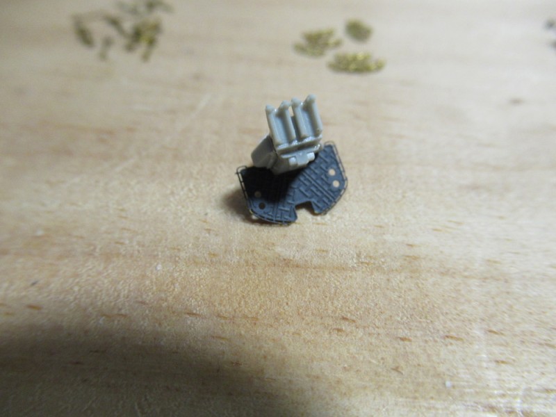

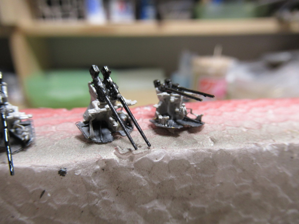

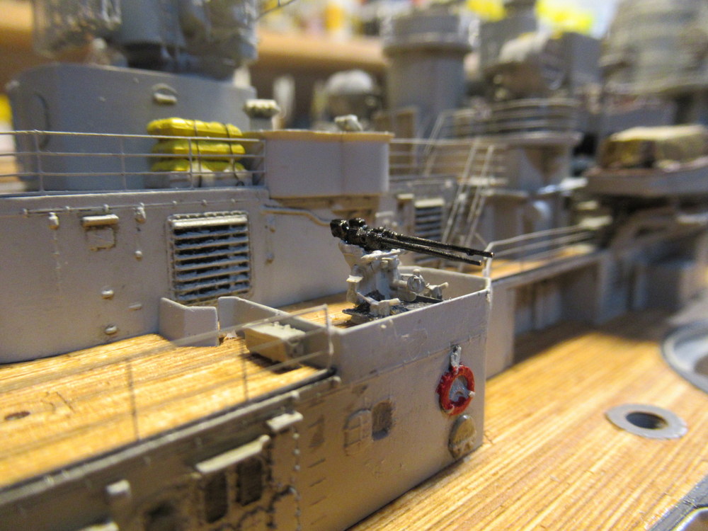

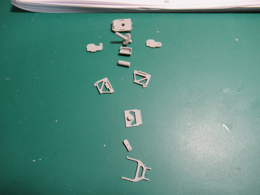

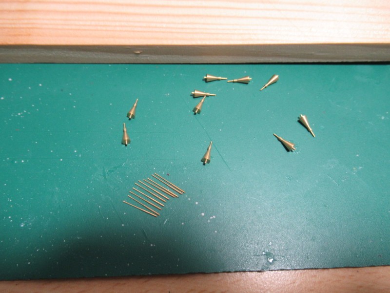

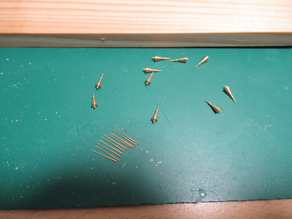

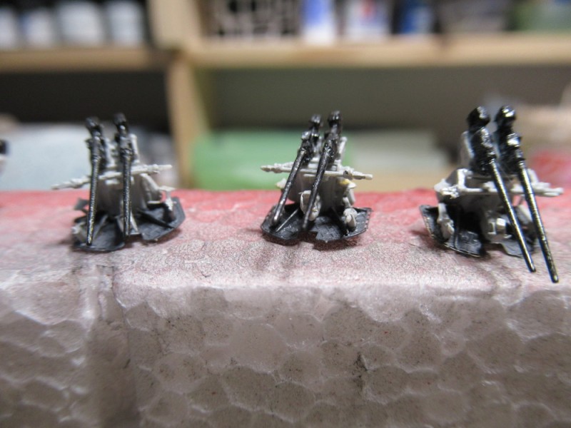

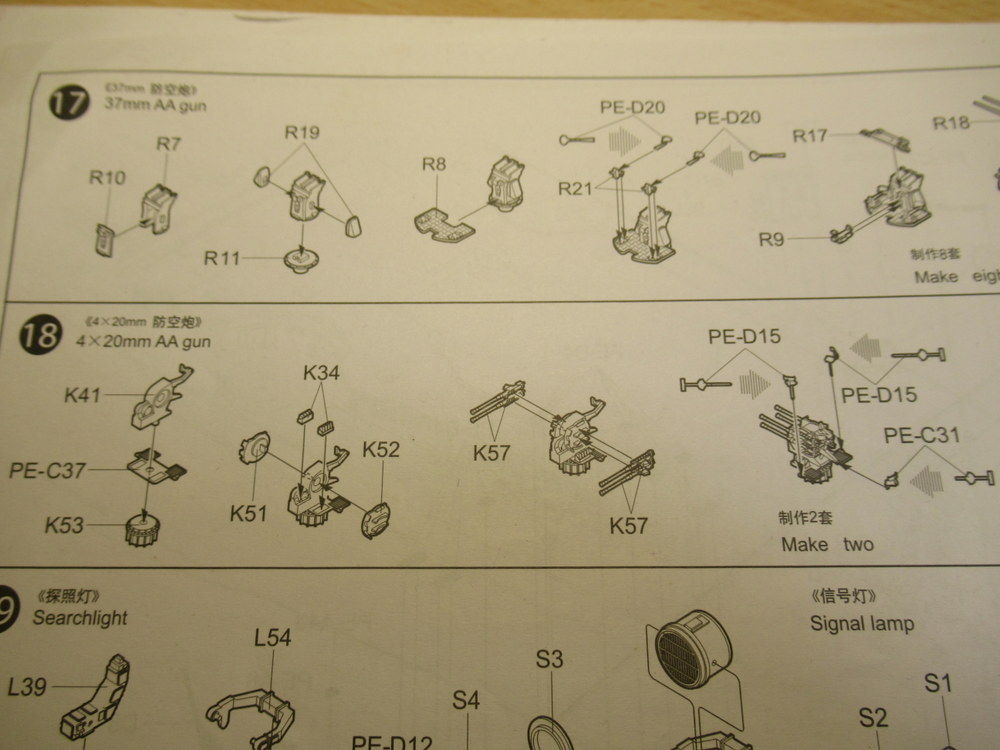

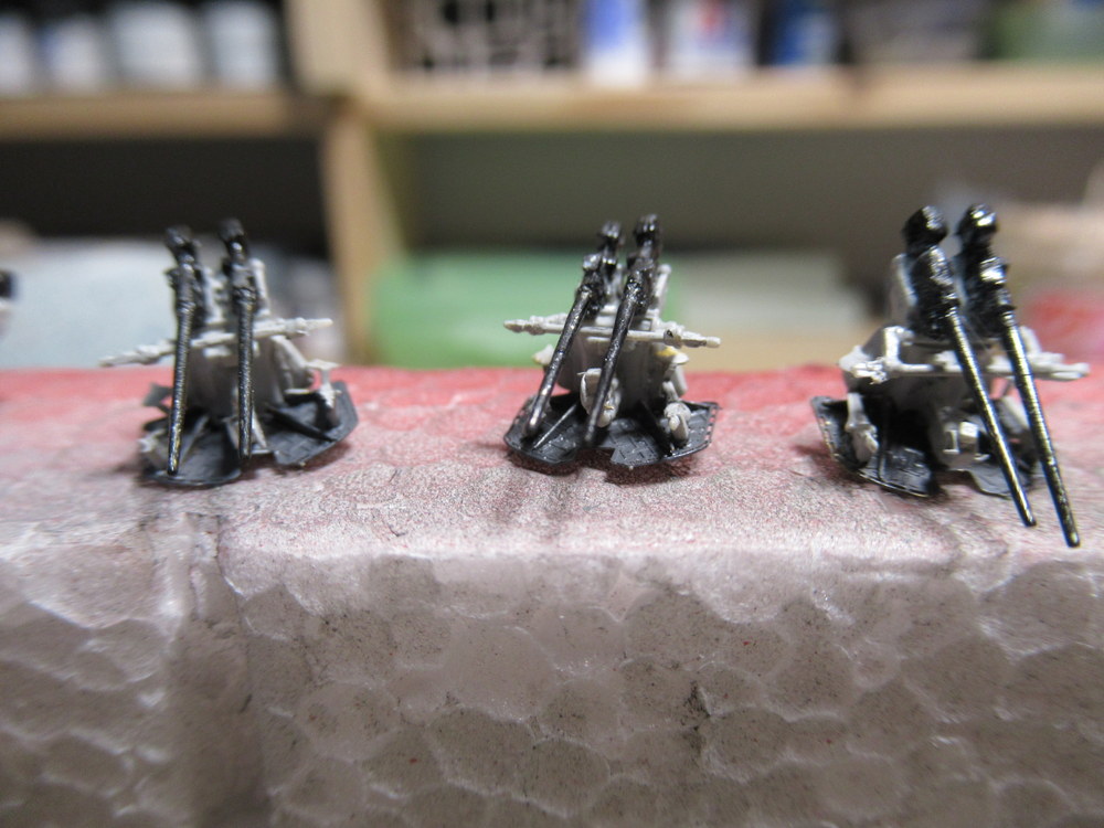

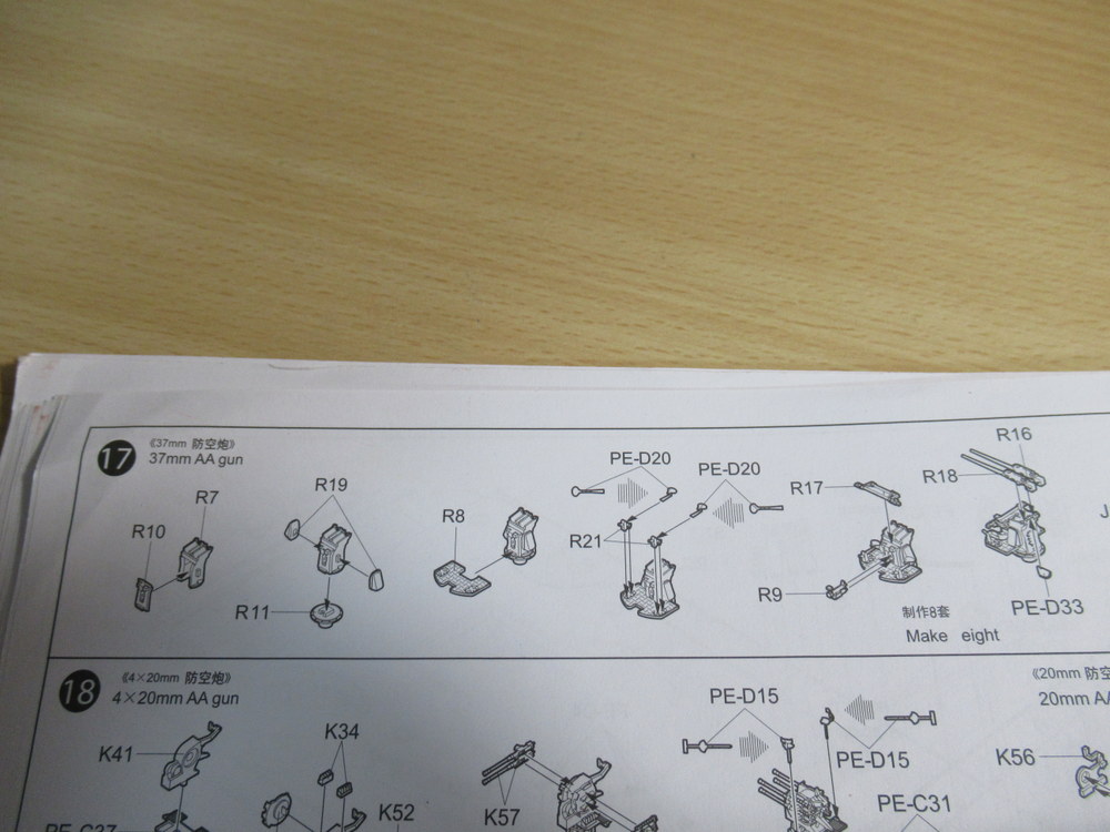

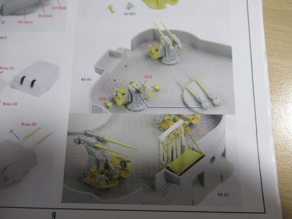

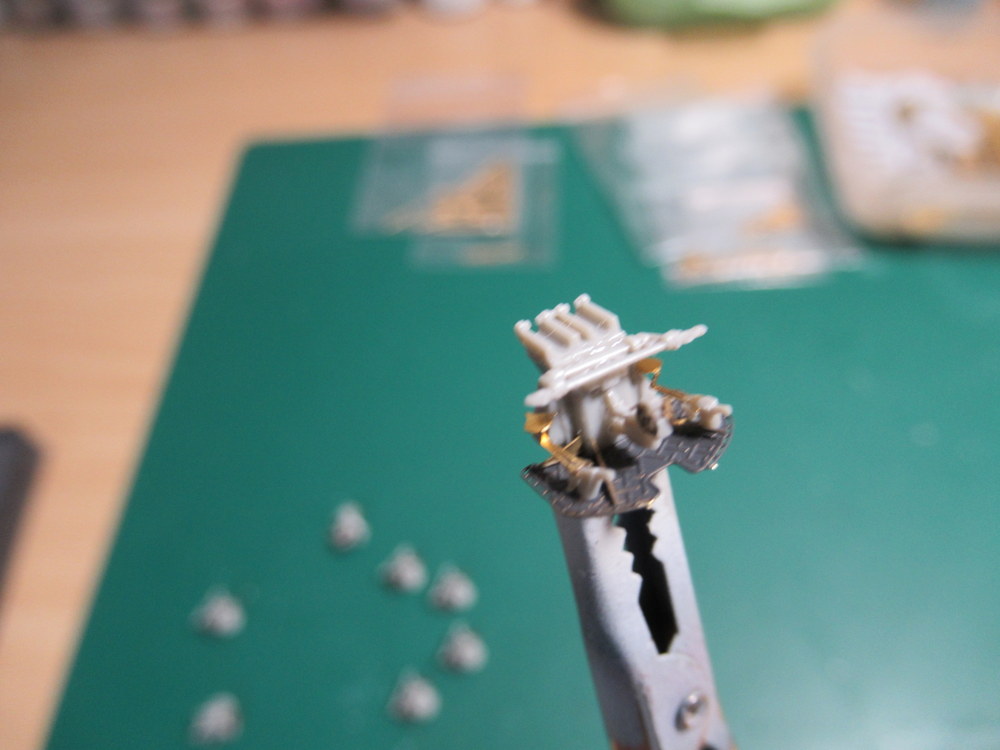

So ..ich hab mich um die 8 37mm Geschütze gekümmert. Das Grundgestell war recht einfach zu händeln . Die Geschützrohre in bzw an die mini Plastikteile zu bekommen war die größte Herrausvorderung. Kann gar nicht sagen wie oft mir die wieder abgeflutscht sind .
Ich starte mal mit der Anleitung
Dann die Teile
Und nu alles zusammen gebaut

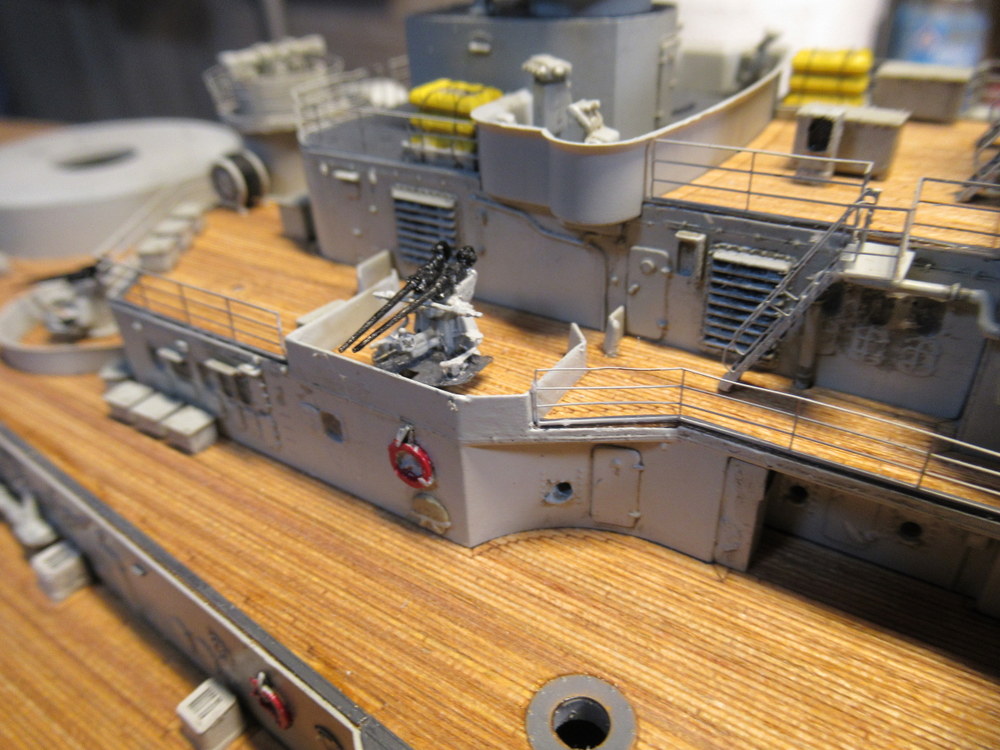

Tja und nun auf der Bismarck verbaut , die jetzt offiziell ein Kriegsschiff ist , da wir Waffen an Board haben :D

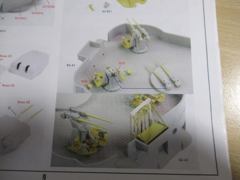

Trumpeter legt hier recht einfach aussehende Teile bei .... sehen nicht gut aus .
Pontos wiederum möchte die komplett aus Ätzteilen gebaut haben .
Da das ganze ja recht klein ist wird das eine Kleinteilschlacht werden.

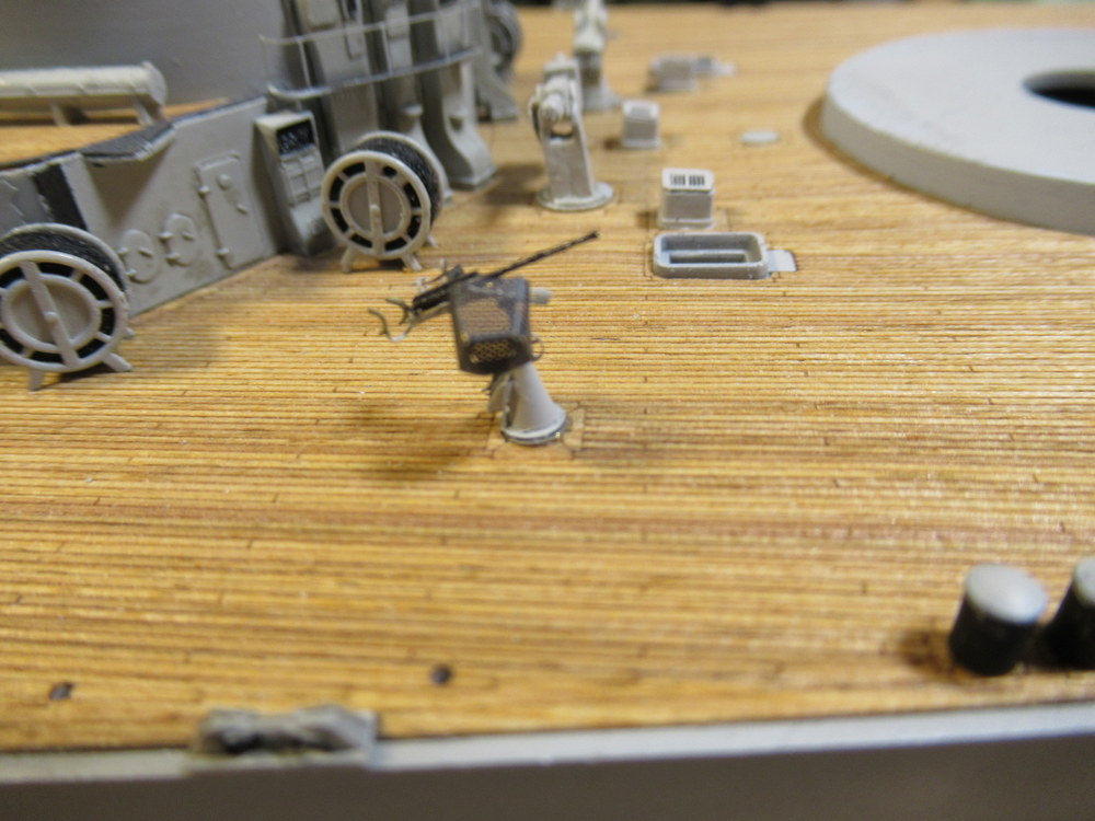

Moin,

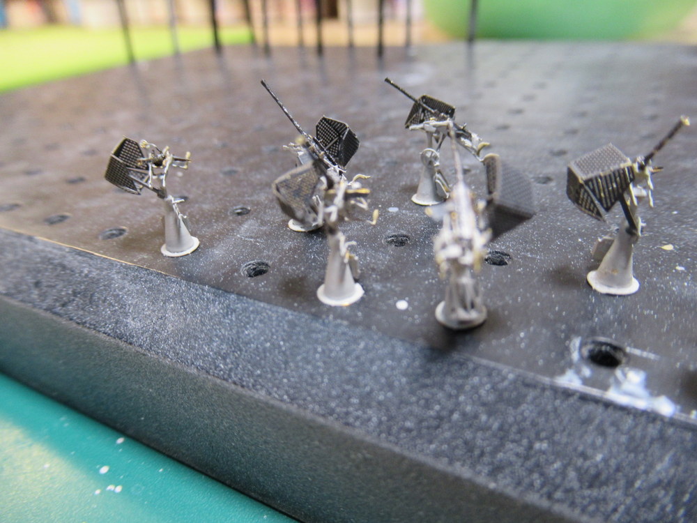

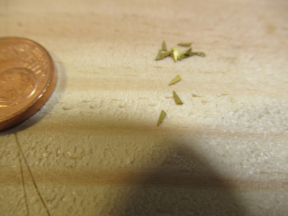

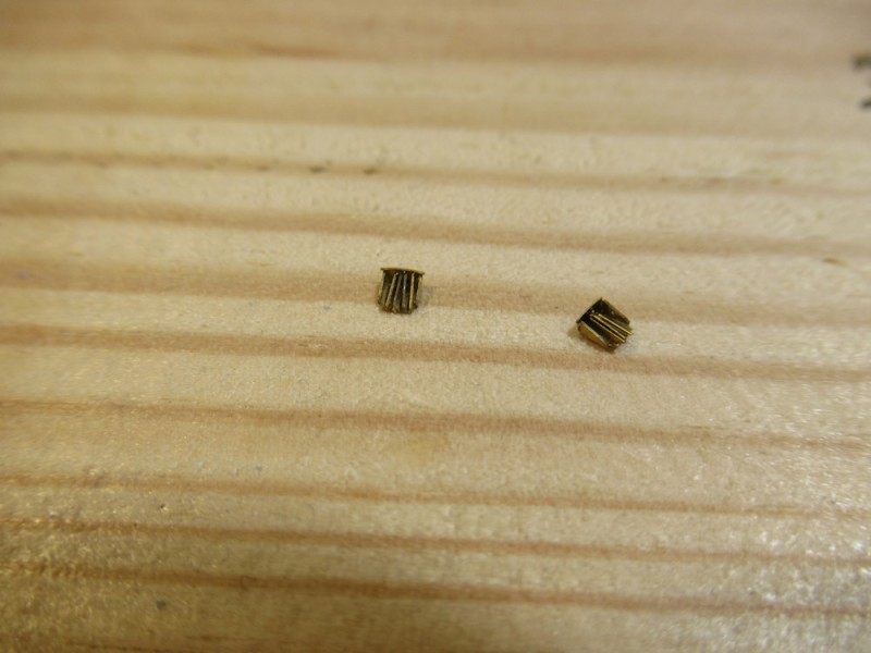

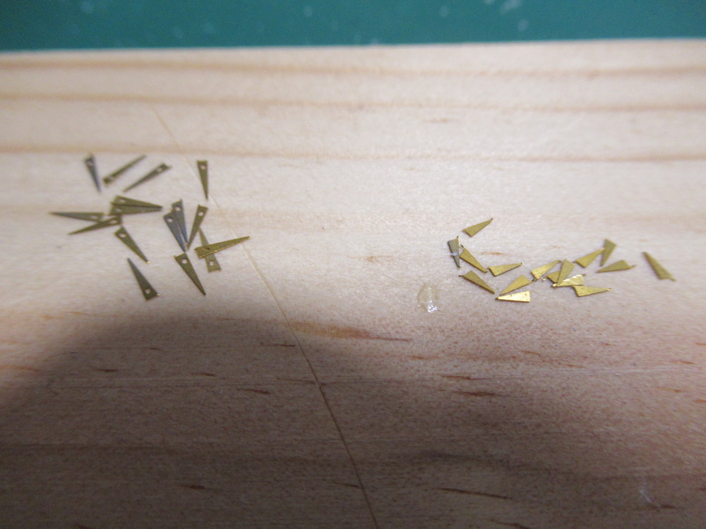

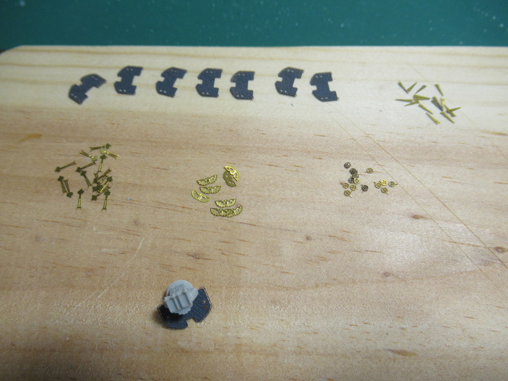

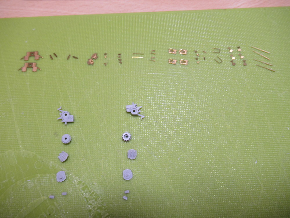

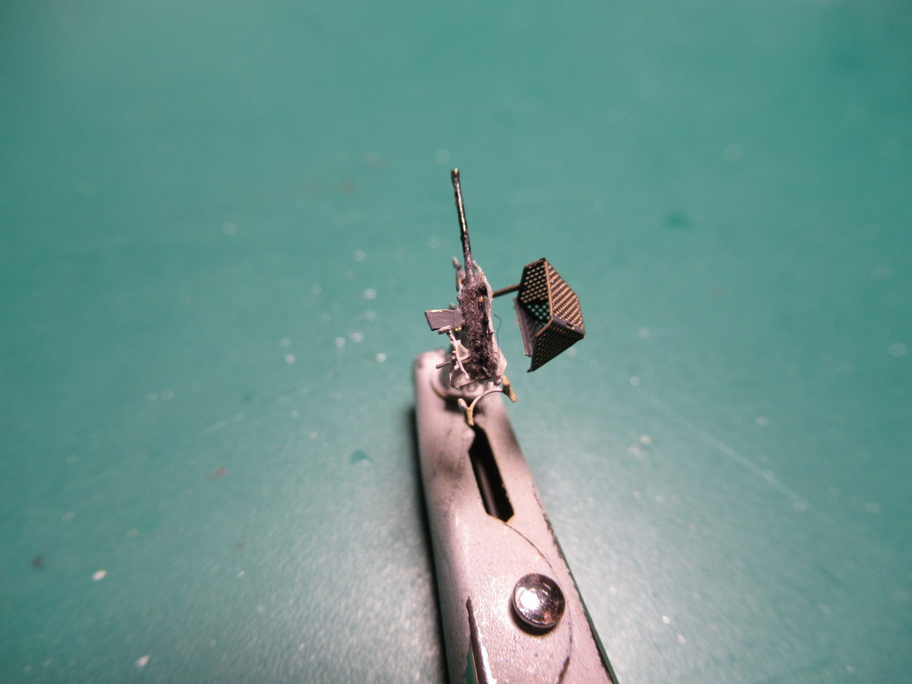

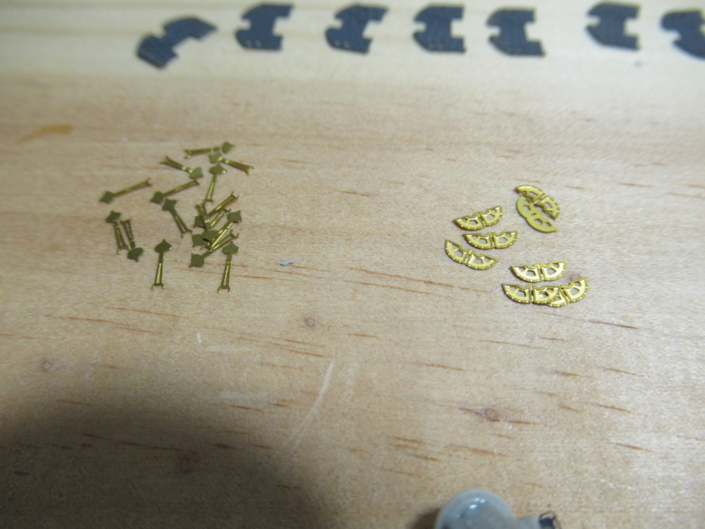

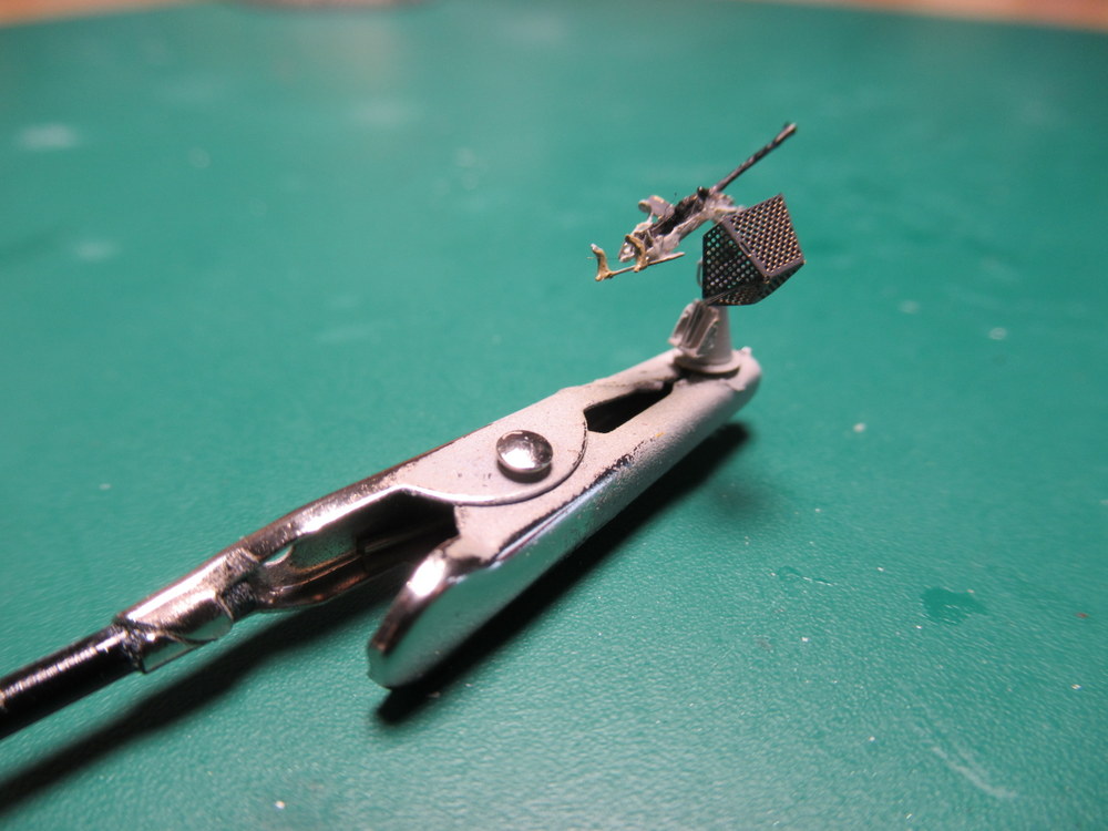

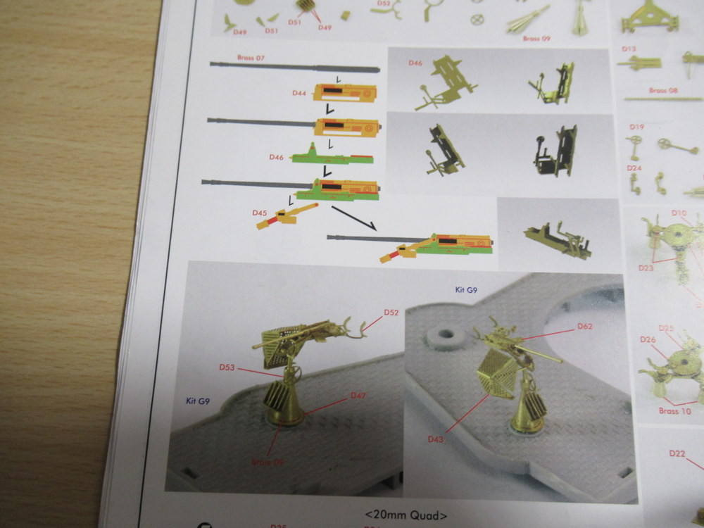

hi, ich hab mich ja endschieden jetzt erst mal die ganzen Geschütze zu bauen . Hier waren dann die 20 mm Single daran. Das sind schwere MG´s auf Lafette . Im Bausatz liegen zwar welche bei , die aber kaum definibar sind . Pontos hat hingegen ansehnliche Mg´s als Ätzteilbausatz . Diese bestehen rein aus Ätzteilen . Hier müssen dann 15 relativ kleine Pe Teile zu einem Geschütz zusammen gebaut werden .

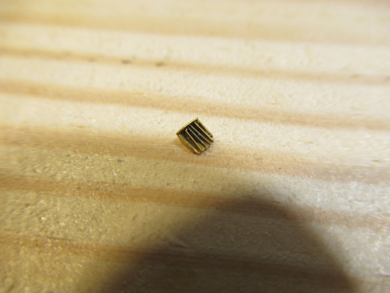

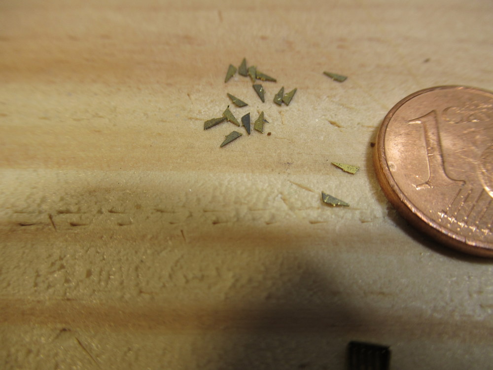

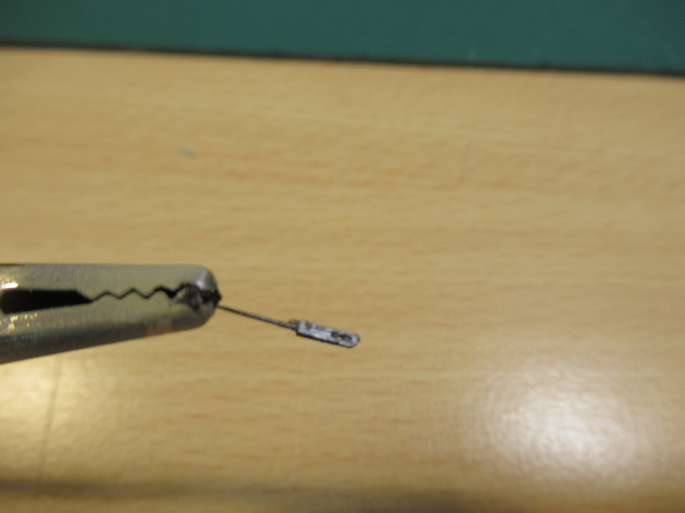

Die Aufnahme des Laufes mit Gehäuse ist schon echt schwierig zu biegen ( Teil D46 ) 2 mal ist mir die Zieleinrichtung leider abgebrochen und musste wieder angeklebt werden . Und das ist echt mini .
2te Schwierigkeit ist der Behälter für die Munition ( Teil D54/ D49/D51 ) Die kleinen Abstandshalter passend in Bauteil D54 einzukleben ist schon krass . Selbst mit meiner kleinsten Spitzpinzette , ist das einsetzen eine Gedultsfrage und das kleinste Zittern versaut das ganze dann ....
Nun ja hier mal der Plan

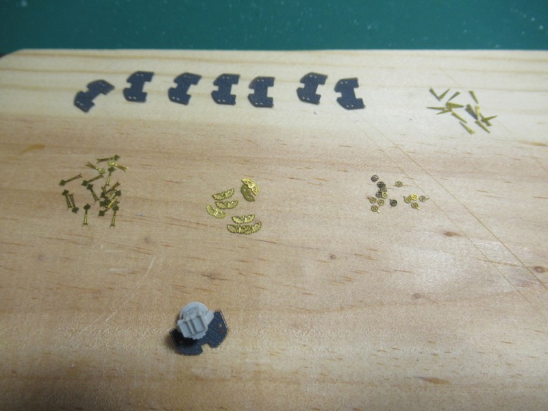

Dann die Einzeleteile

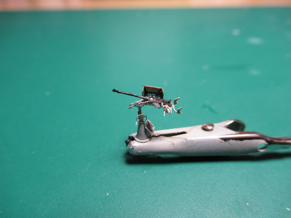

Der Lauf samt Gehäuse zusammengbeut und in GunMetal Tamiya X10 bemalt
Der Aufbau worauf dann das MG aufgesetzt wird , inkl. der beweglichen Aufnahme und Einstellrad . Diese werden dann in Mittelgrau DKM 51 von Lifecolor bemalt

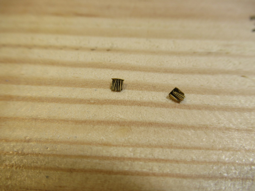

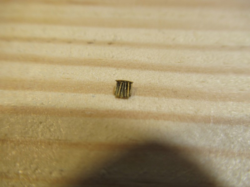

So jetzt noch ein paar Aufnahmen vom Munitionsbehälter

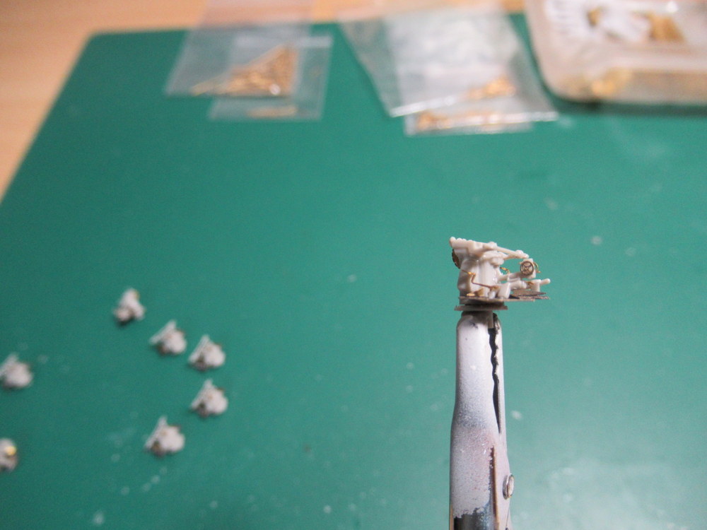

Hier müssen dann erst mal noch 8 Stck gebaut werden . Dann erfolgt das Verbinden des Laufes mit der Aufnahme und der Zieleinheit . Das ganze dann wiederum auf den Ständer ...
Da werden noch ein paar Stunden für drauf gehen bis die fertig sind.

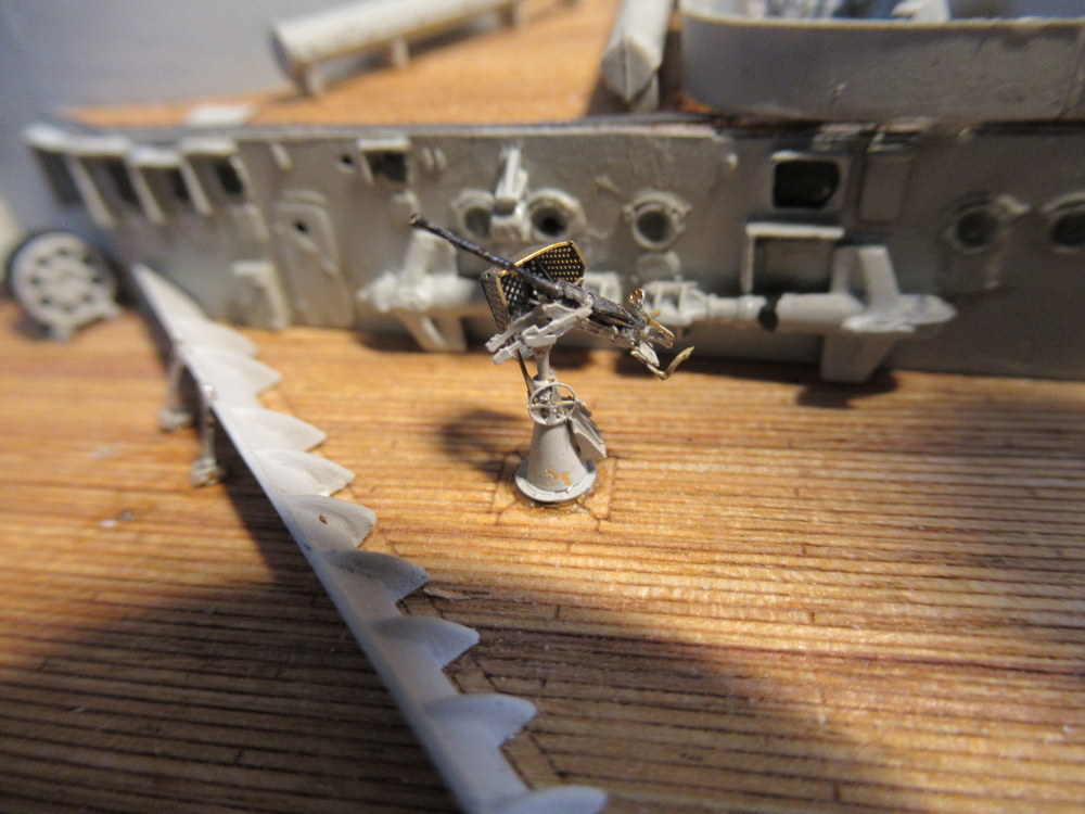

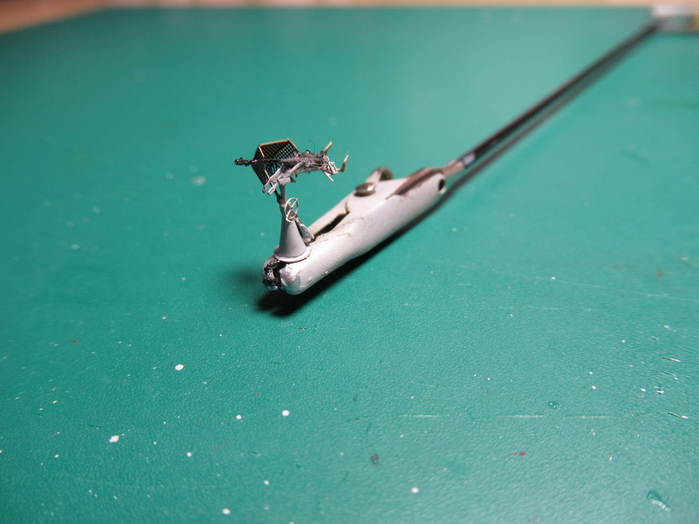

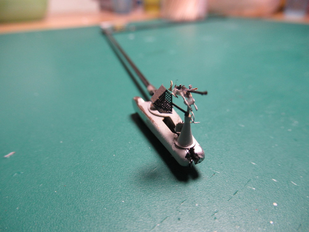

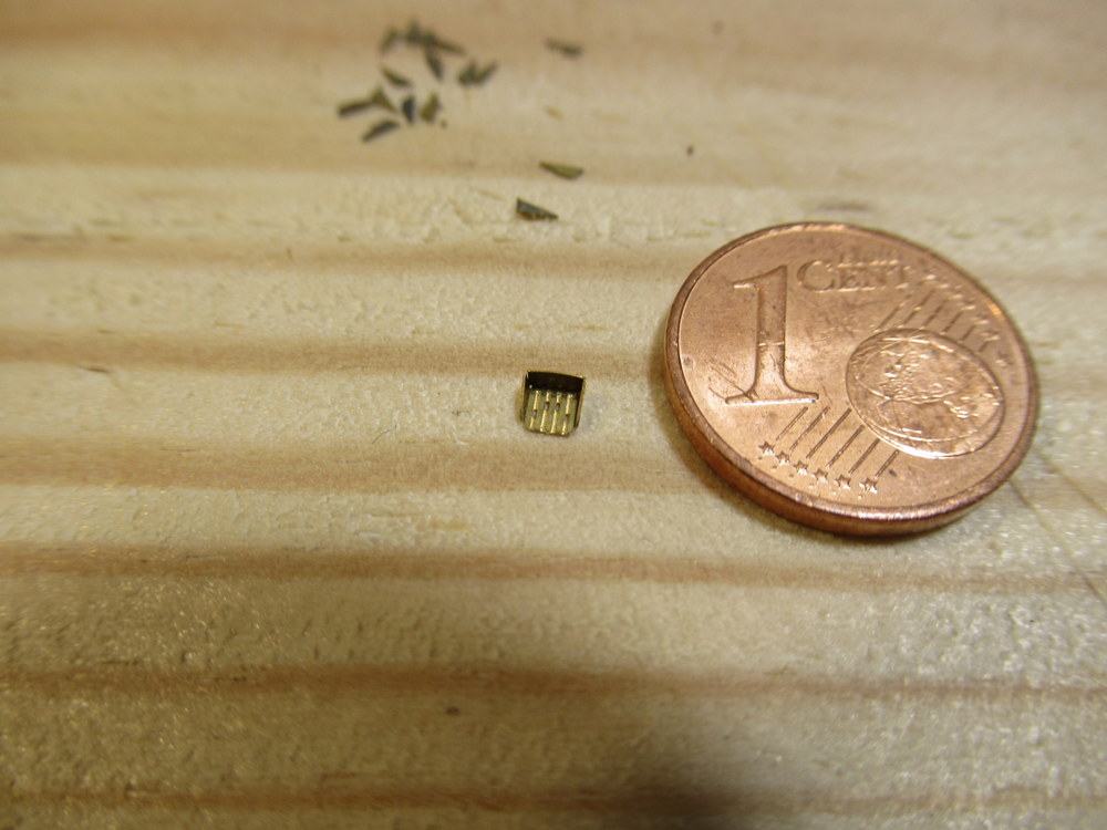

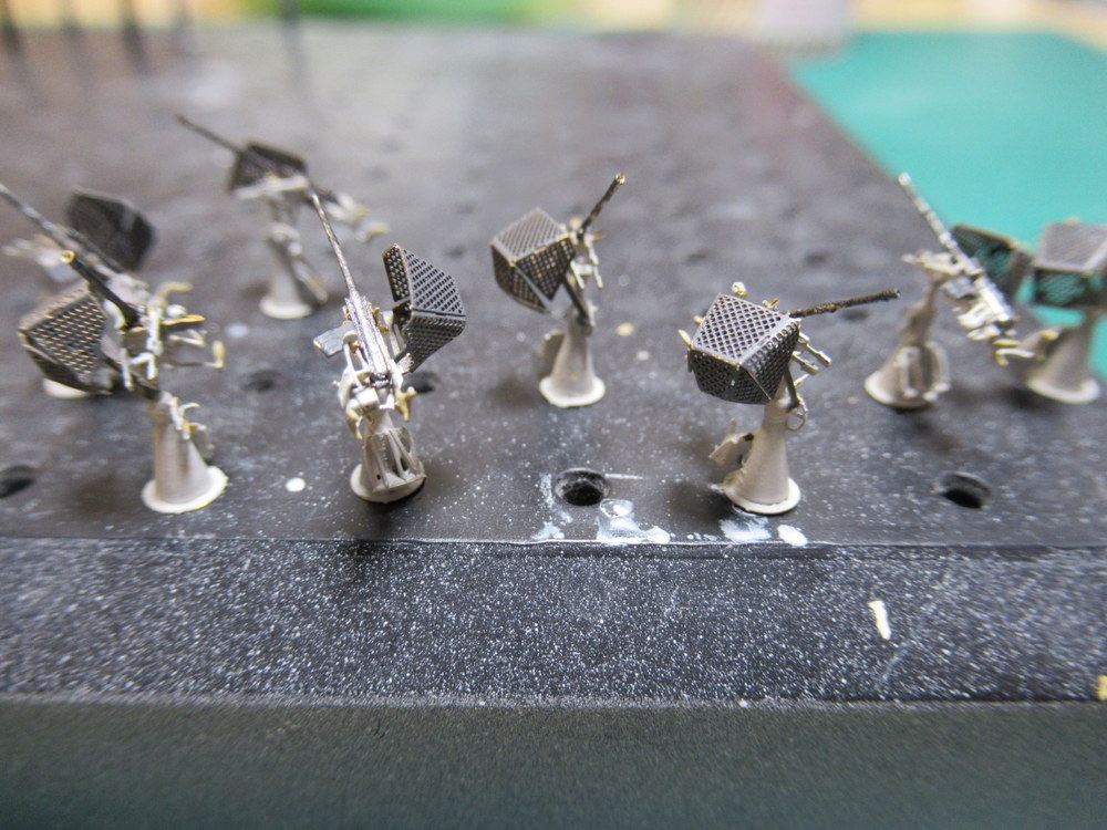

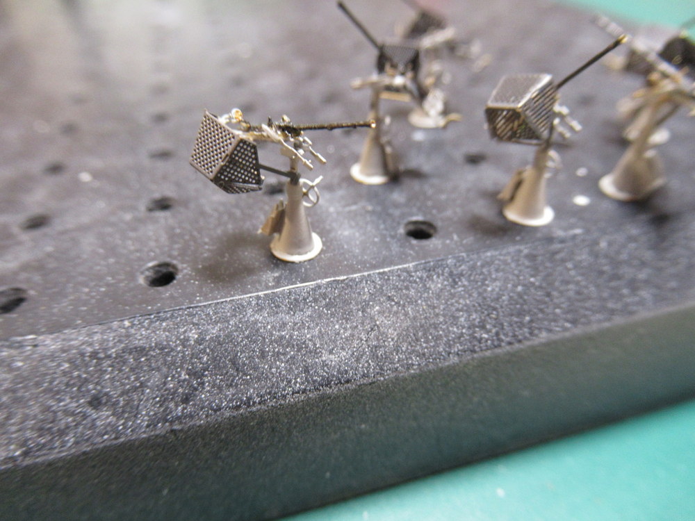

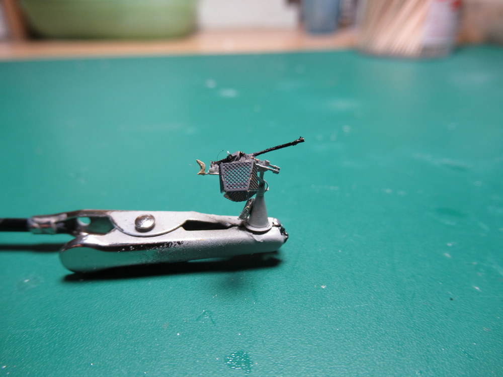

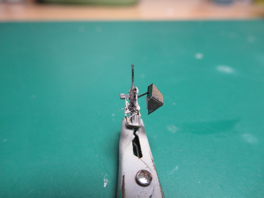

In einem Anfall von Wahnsinn hab ich jetzt mal eine komplett fertig gebaut . Wollt mal sehen wie das so klappt
And here are the results
irgendwie hat sich da ein Fusel ins Bild geschlichen ... trotz Lupe find ich den nicht .... grrr

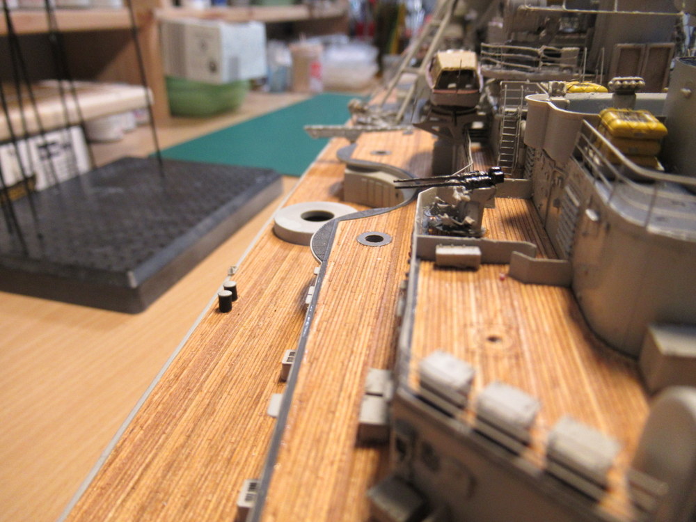

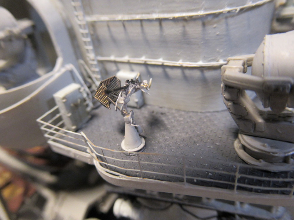

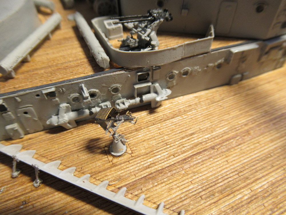

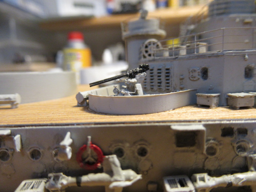

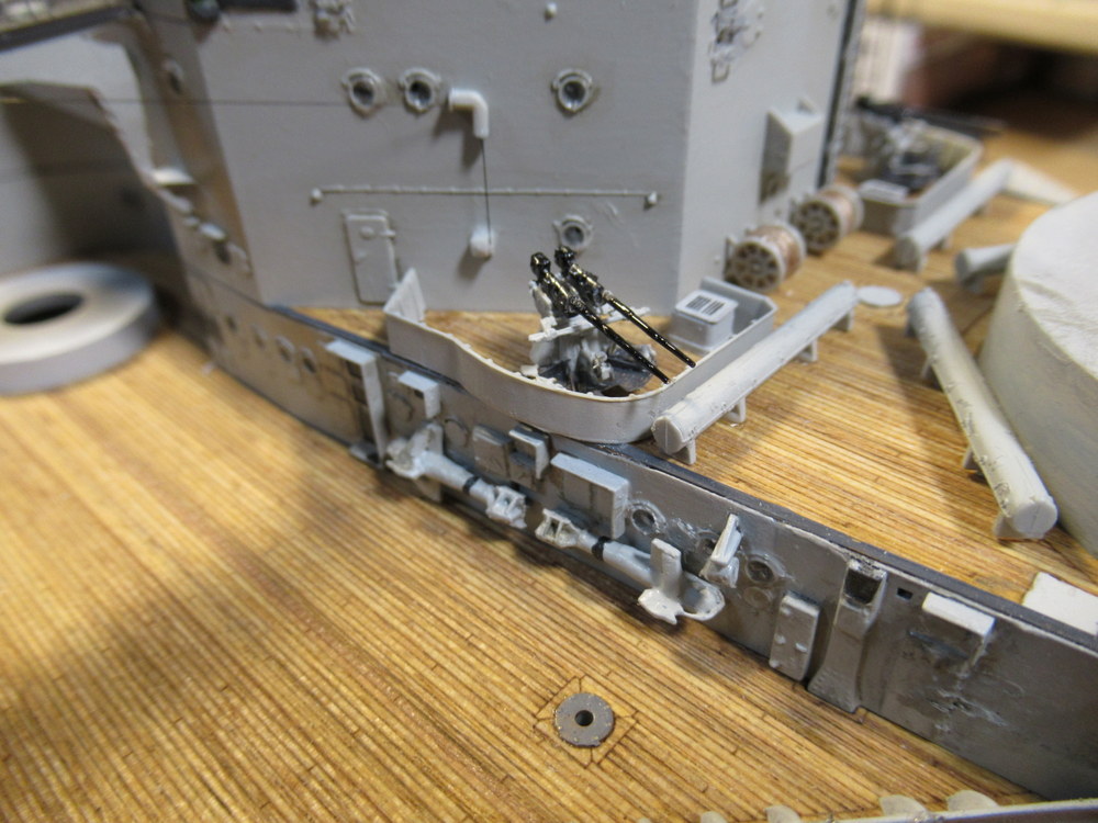

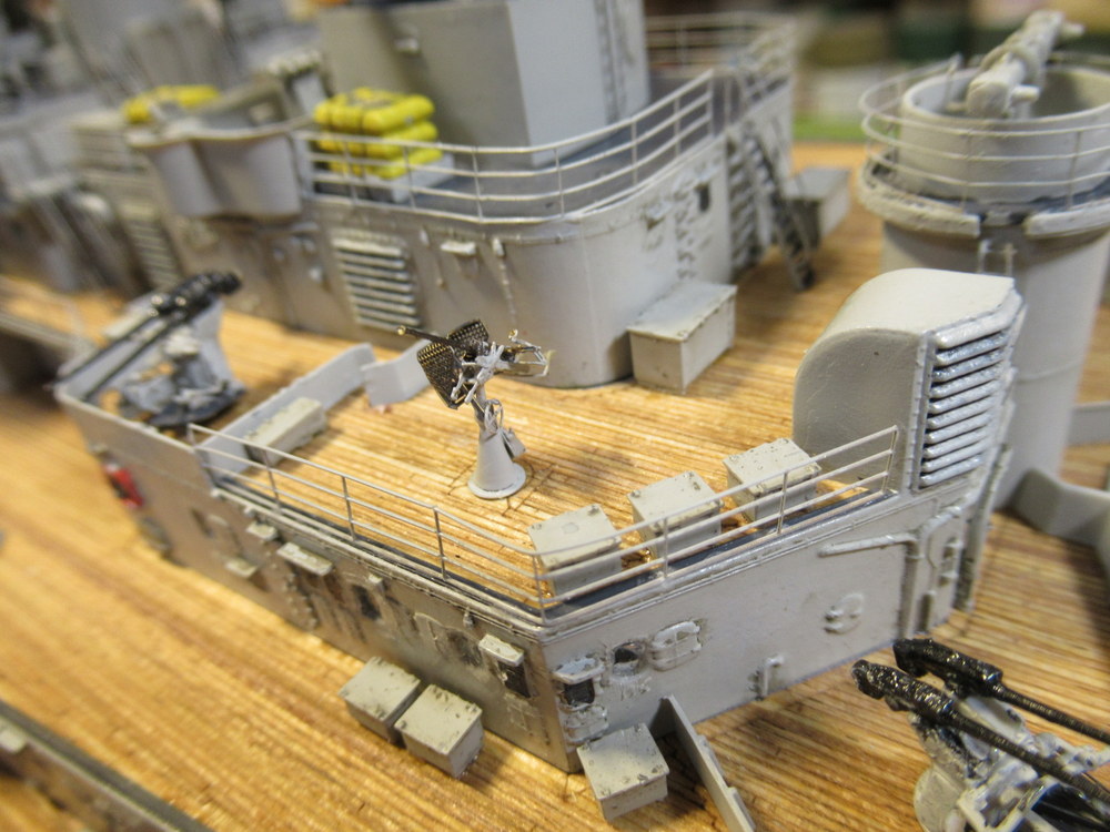

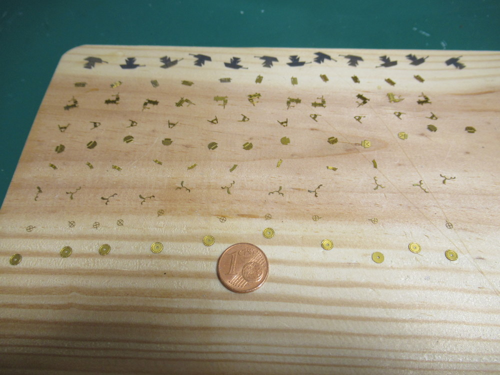

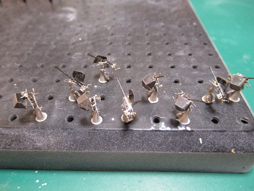

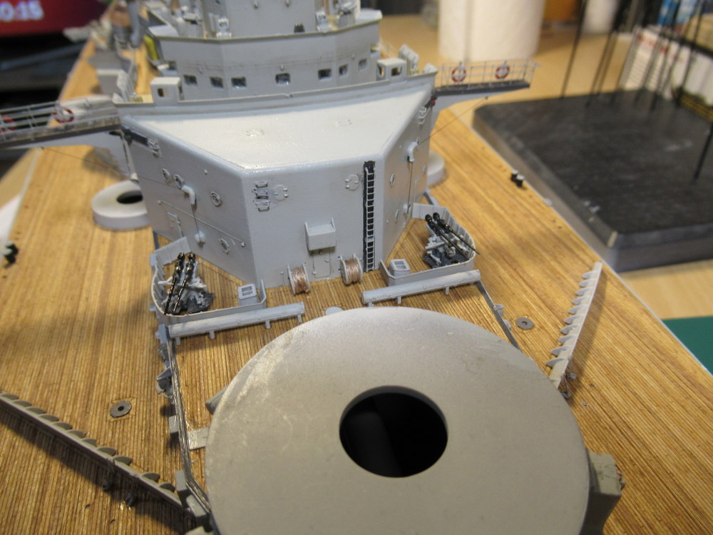

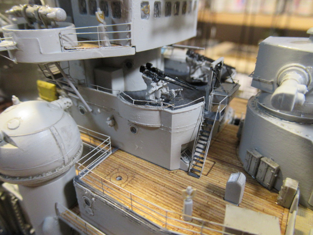

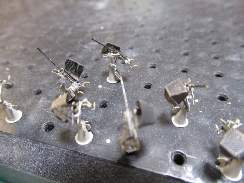

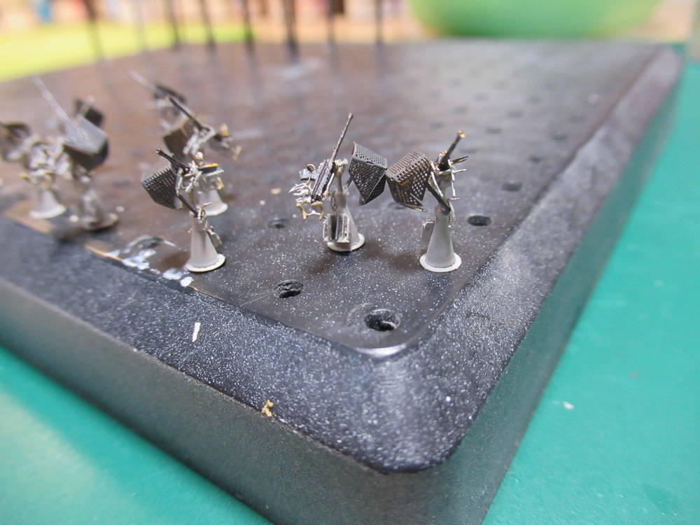

So die schweren MG´s ( 10 Stck ) sind fertig . Puh das war echt Anstrengend gewesen ... die Lupe musste oft her halten .
Aber ich bin soweit zufrieden . Leider bin ich beim aufsetzen der Geschütze beim ersten am Sockel geschrabt . Dieser muss noch ein wenig nachgestrichen werden .
so und nu das ganze auf dem Schiff

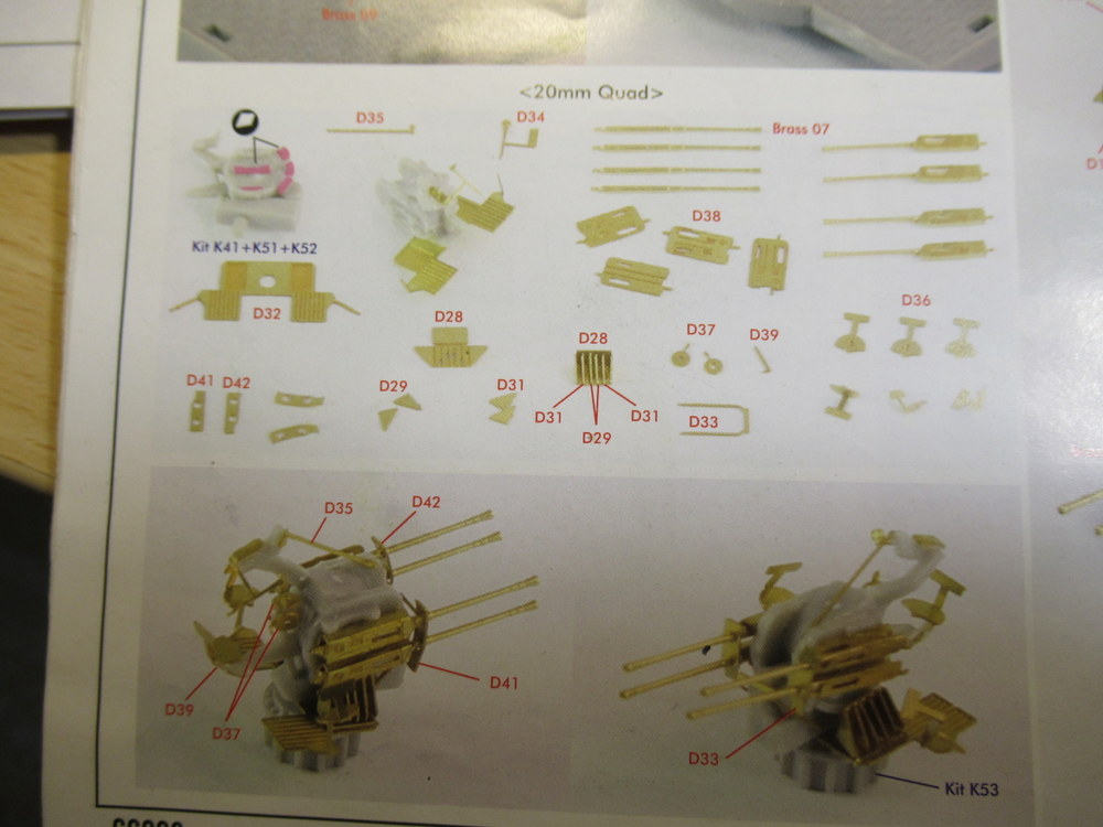

Das nächste wird dann wohl die 4 lings Flak ( 20 mm ) .
Bauplan Pontosplan und Teile
Das wird das nächste und muss ja auch nur 2 mal gebaut werden
