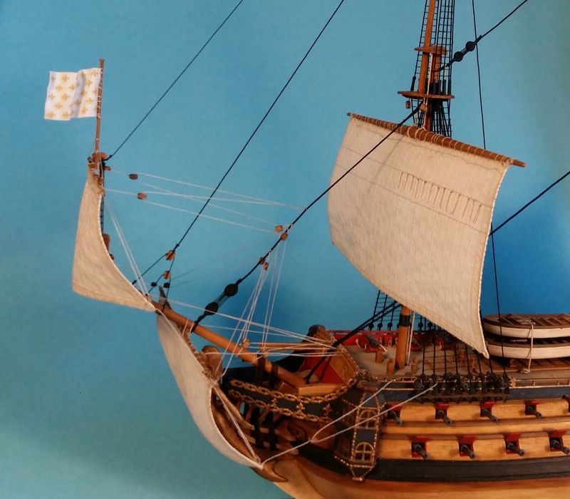

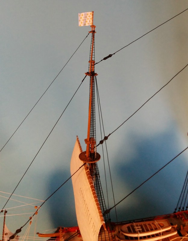

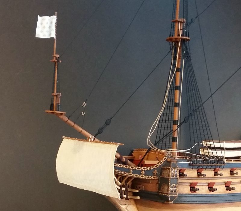

Um das mal zu verdeutlichen, was ich meine..... "das sieht man aus "normaler" Betrachter Distanz nicht mehr, hier ein Foto meine Mayflower.
Zuerst die Segel am Schiff (der Stoff ist mein geliebter "Baumwollbatist").....:
...dann bevor ich sie an das Modell gebracht habe.... :
....erst im Makro sieht man die wirkliche Struktur des Stoffs.......: Aber liebe Modellbaugenossen, wer geht schon so nah an ein Modell.....
Gruß, Dirk.

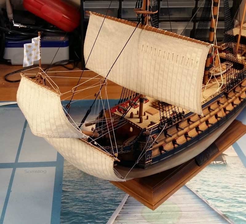

So.... jetzt zur Sirene........:

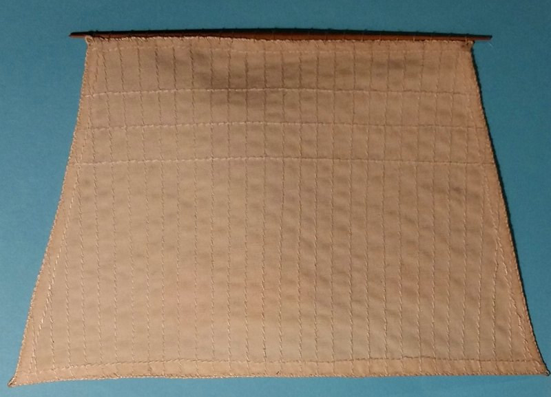

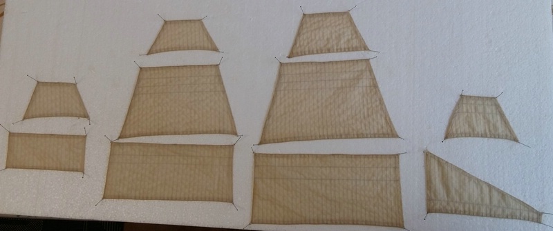

Mittlerweile ist es mir dann endlich gelungen die Segel herzustellen. Grundlage war wieder Mein Lieblingsstoff, der Baumwollbatist. Bei meinen anderen Modellen habe ich ja immer erst gefärbt und dann mit etwas dunkleren Garn genäht. Dieses mal habe ich erst genäht mit weißen Garn und dann erst gefärbt. Einen großen Unterschied macht das aber nicht. Allerding bin ich bei der Färbung auch anders vorgegangen.... etwas mehr Tee als Kaffee....
..... um genau zu sein... 1Liter Wasser, 4 Teebeutel Earl Grey und 2 Esslöffel löslichen Kaffee.
Erst mal Schneeweiße Segel......:
...dann gefärbt.......:
... und an die Rahen genäht......:
Jetzt geht es ans Anbringen der Segel und das takeln. Wie versprochen, werde ich noch eine Anleitung zum "Segel nähen" schreiben.
Fortsetzung folgt........
Gruß, Dirk.

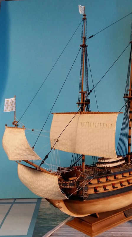

Jawoll... Blöcke aus Holz 2mm sind eingetroffen und das takeln kann beginnen. Das erste Segel wurde befestigt und die erste Flagge angebracht. Jetzt trocknen lassen, dann Blöcke anbringen und "Strippen" ziehen. Der Stand der Dinge........: Fortsetzung folgt........
Gruß, Dirk.

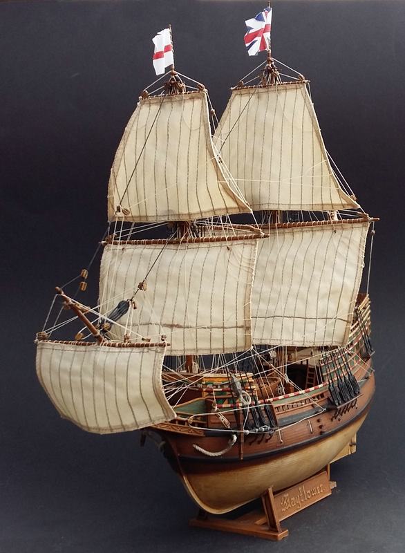

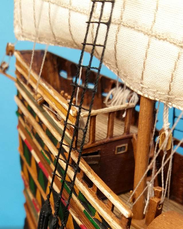

Hallo Modellbaugemeinde.......
Hey Olli.... Danke dir für dein Lob
In letzter Zeit kam ich nicht viel zum Modellbau.....aus Privaten gründen. Aber dennoch habe ich ein paar "Strippen"
gezogen. Leider hatte ich in meinem Tröööööt Herstellung von Segel aus Stoff vergessen, das Thema "Reffbändsel" zu zeigen. Auf den folgenden Fotos sind schon die ersten Reffbändsel angebracht. Bevor ich jetzt aber einen Roman erzähle, hier die Fotos.....:
Gruß, Dirk.
