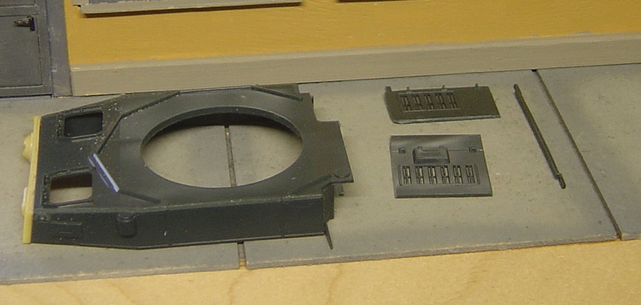

Es geht weiter mit dem Turmlager in der Wanne.
Zuerst die Türen zum Motorraum "öffnen"

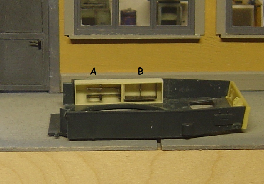

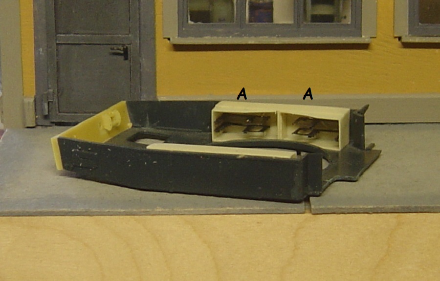

Dann innen die
A - Staufächer für Granaten für die KwK
B - Staufächer für Munition für die MG

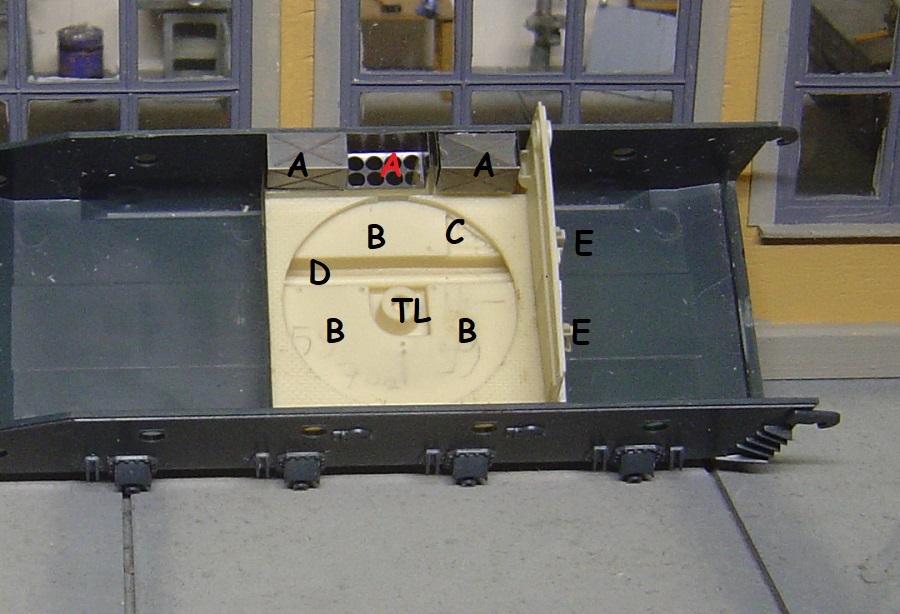

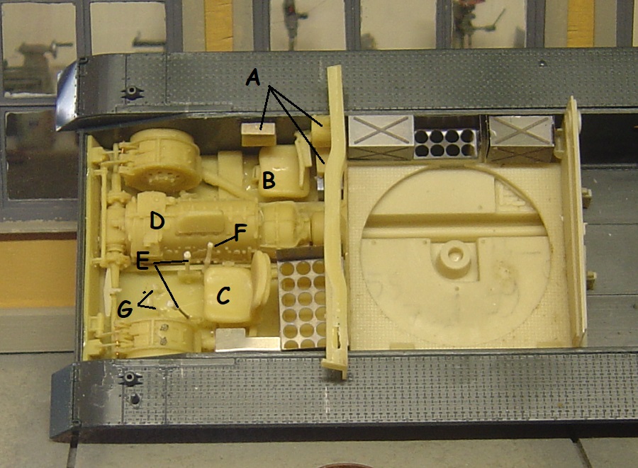

B - Kraftstofftanks
C - Sammler ( Starterbatterie )
D - Antriebswelle zwischen Motor ( rechts ) und Getriebe ( links )
E - Lager bzw. Befestigungspunkt für den Motor
TL - unteres Turmlager

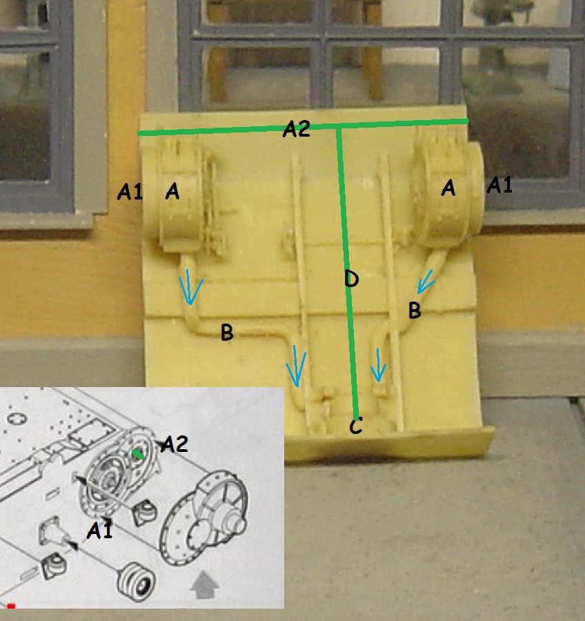

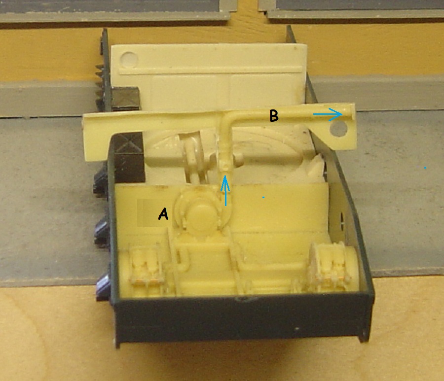

Der BW / Rotbart war mit einer Kupplungslenkung ausgestattet. Bei einer Lenkbewegung wurde die Kurveninnenkette ausgekuppelt. Und man konnte über Fußhebel zusätzlich bremsen. Bei einem PKW werden die Bremsen Fahrtwindgekühlt. Das ist bei einem Panzer etwas schwieriger.
Hier wird mit zwei Bremsbändern auf eine Trommel gebremst.
A - die linke und rechte Bremstrommel.
A1 - Sie ist über das Seitenvorgelege ( außen an der Wanne) mit der
A2 - Antriebswelle (zum Kettenrad ) verbunden.
D - Getriebe ( noch nicht eingebaut )
B - Über die Leitungen befördert ein
C - Ventilator die Kühlluft......

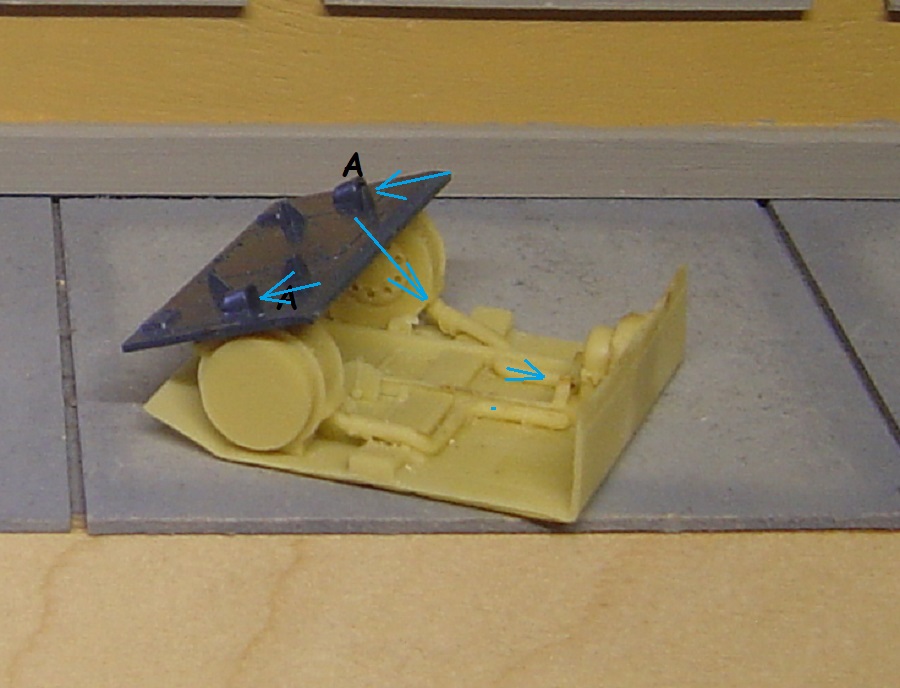

A - ....über diese Ansaugöffnungen ....

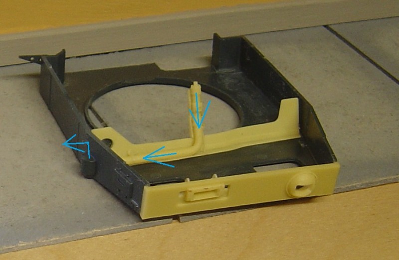

A - ( Ventilator )
B - ....und diese Abluftleitung....
....durch die gepanzerte Öffnung wieder nach drausen

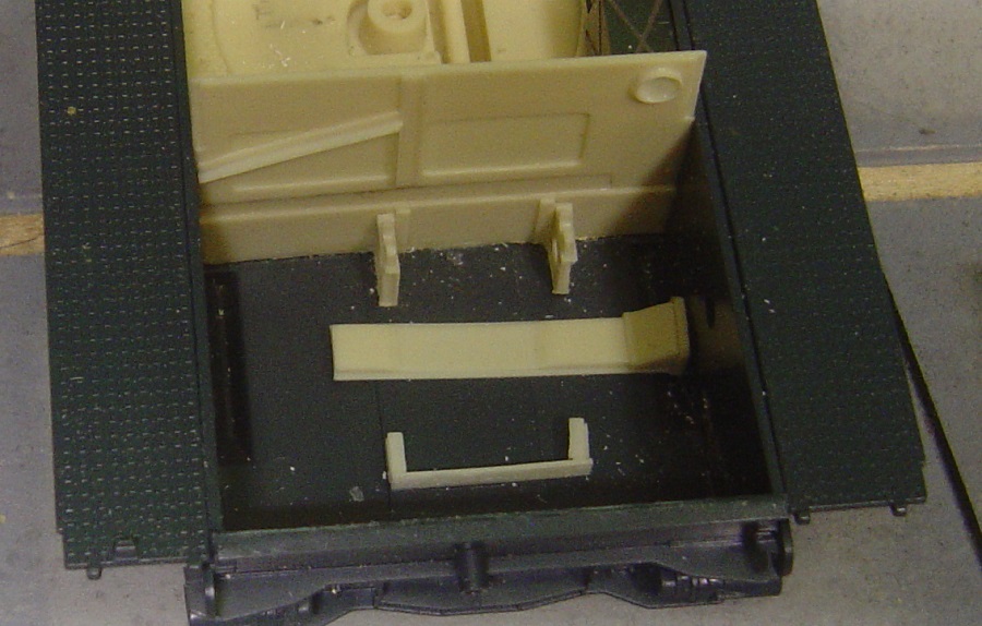

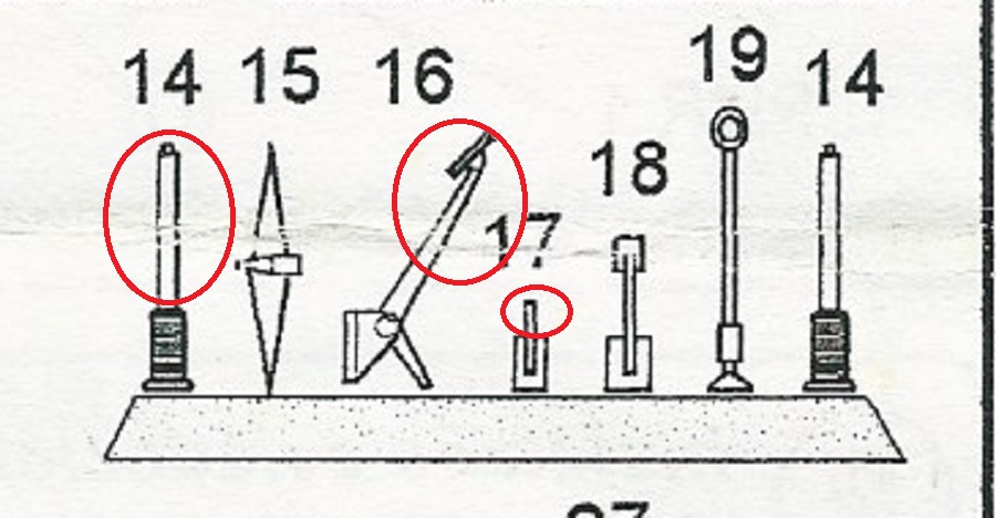

Von CMK bin ich gelinde gesagt doch etwas enttäuscht. Fehlende Teile können ja immer mal passieren, aber dann als Ersatz fehlerhafte Teile zu schicken ist schon eine Zumutung. Ich hatte die fehlenden Teile, damals als sie kamen, nicht überprüft, erst jetzt beim einbauen ist es mir aufgefallen. Am Steuergriff ( 14 ) fehlt der Stiel, am Bremspedal ( 16 ) die Fußplatte und bei 17 das Gestänge.

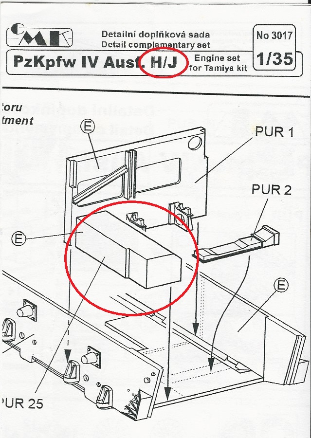

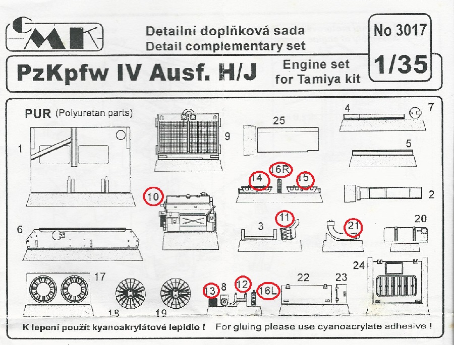

Daraufhin habe ich mal die Motorteile überprüft. Auch hier Fehlteile. Außerdem steht in der Beschreibung Ausführung H und J. Es liegt aber nur der in der Ausführung J verwendeten Tank bei. In der Ausführung H befindet sich an dieser Stelle der Turmmotor bzw. Generator.
Sehr ärgerlich, wenn man ein Montagsprodukt hat...zumal es sicher auch nicht ganz billig war.

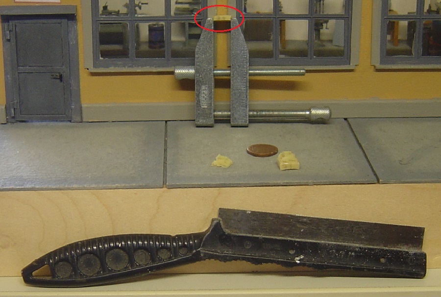

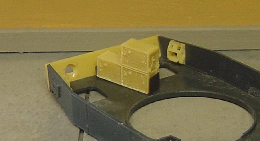

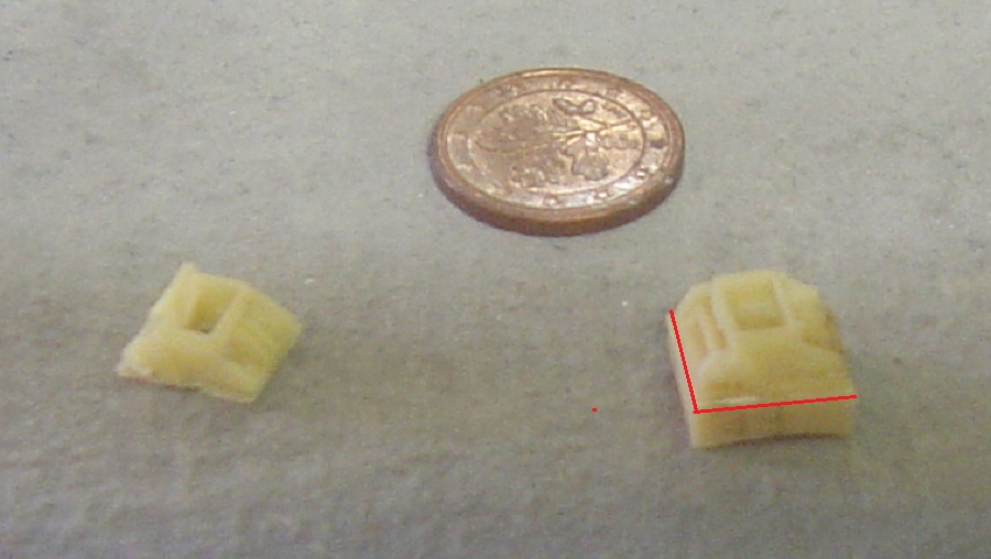

Aber zuerst ein kleiner Werkzeug Tipp.

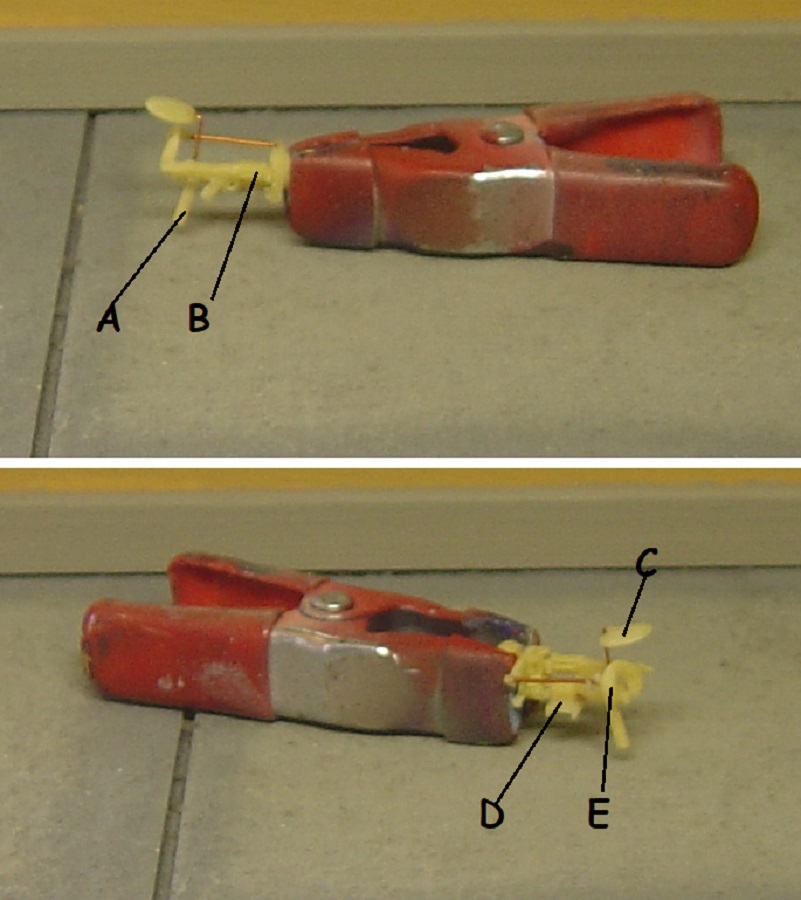

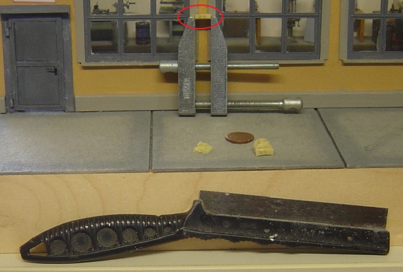

Bei sehr kleinen Angüssen mit filigranen Teil verwende ich diese Minischraubzwinge von Bessey um die Teile festzuhalten. Und dann vorsichtig von allen vier Seiten abwechselnd abzusägen. Sodas sich kein Einschnitt in das Teil ergibt.

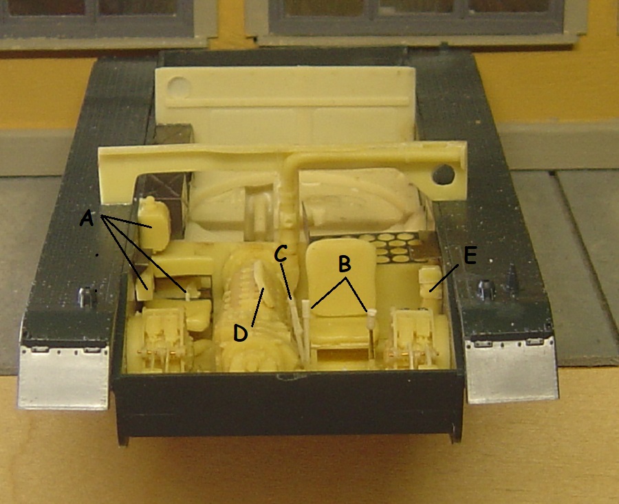

A - Zubehör für den Funker Platz z.B. Sammler, Umformer usw.
B - Funker Platz
C - Fahrer Platz
D - Getriebe Typ SSG 76 von ZF
E - Lenkhebel wirkt auf die Lenkkupplung
F - Schalthebel für das Getriebe
G - Bremshebel für die Lenkbremse

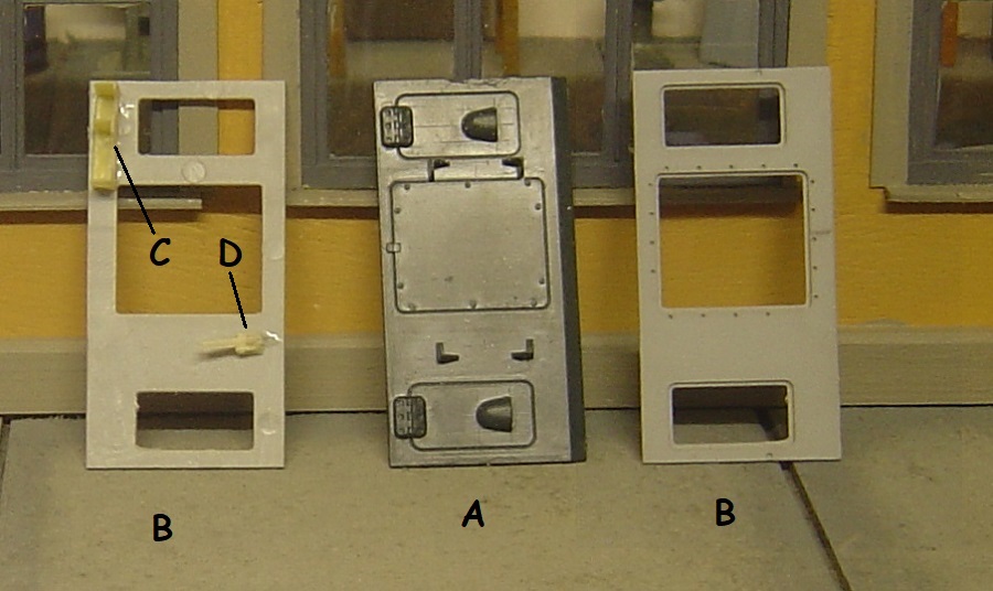

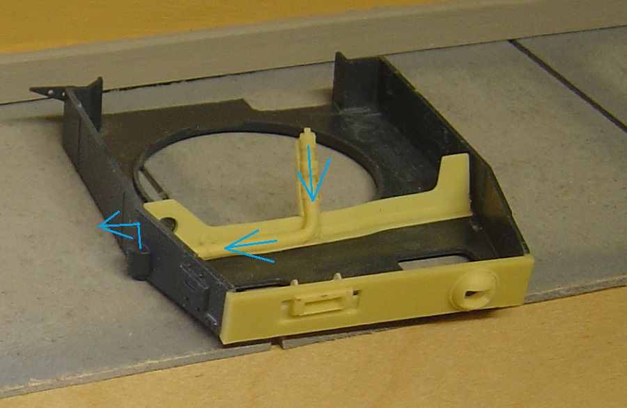

A- Bausatzteil der Getriebeabdeckplatte ( hier werden die Klappen und Ersatzkettenwinkel ausgeschnitten )
B- Neues Bauteil
C - Munhalterung für das Funker MG
D - Hauptbremshebel

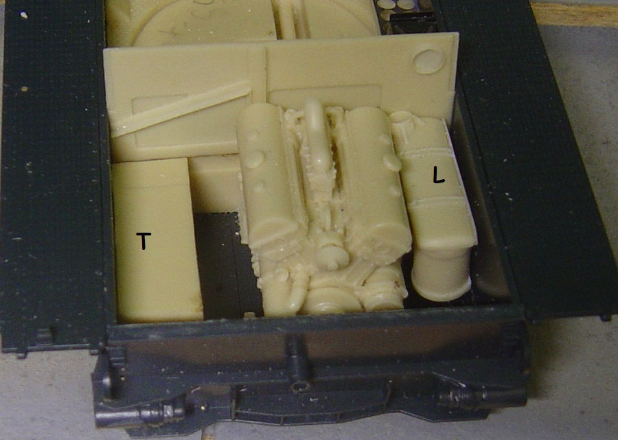

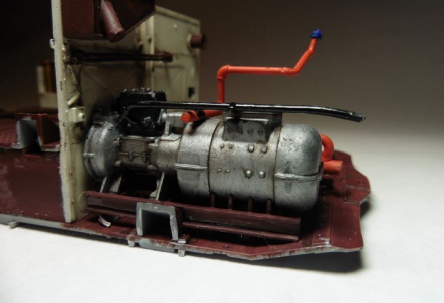

Der Motorraum mit der Halterung für den Motor.

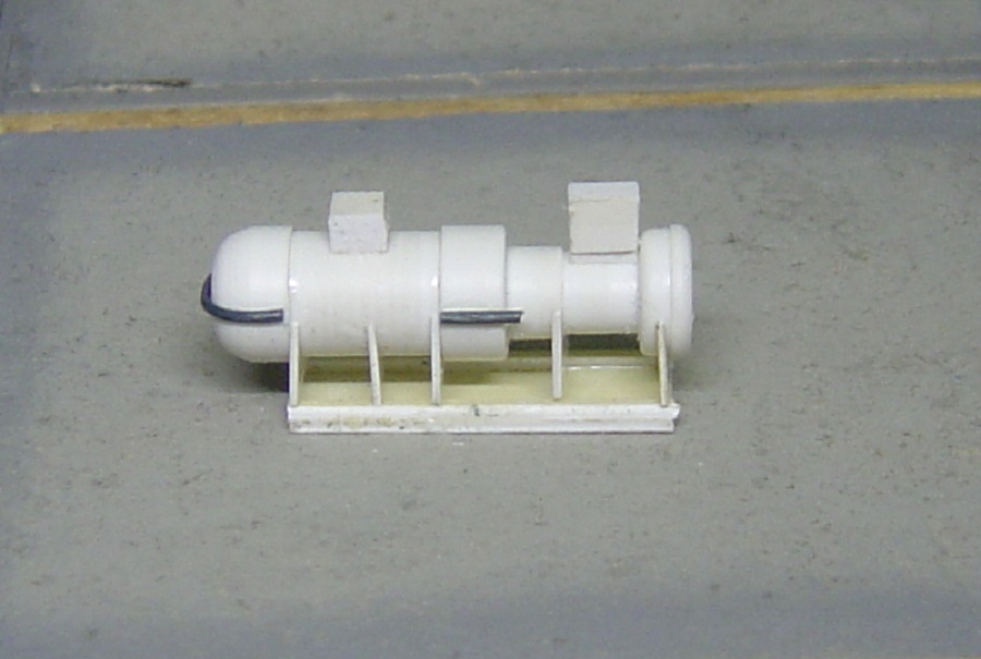

Und mit Motor und
L - Luftfilter
T - Tank
Der Tank wurde ab der Version J eingebaut. Ab dann hieß es im Turm kurbeln.
Wir bauen aber eine Version F 2, also mit Turmmotor.
Also fehlt der der Motor ( DKW-Zweizylindermotor -ZW 500- ) mit Generator ( Mehrspannungs-Sonder-Stromerzeuger in Eingehäuseausführung, das heißt Stromerzeuger und Konstantspannungsmaschine zusammen ) zur Stromerzeugung für den
Turm-( Elektro ) motor.
Geklaut bei CaptainMeat
Also :lol: 8-) das Bild geklaut nicht den Motor. Der muß selber gebaut werden.
Es fehlen noch ein paar Schrauben, Auspuff, der Solex -26BFV- Vergaser und ein paar Kleinteile
