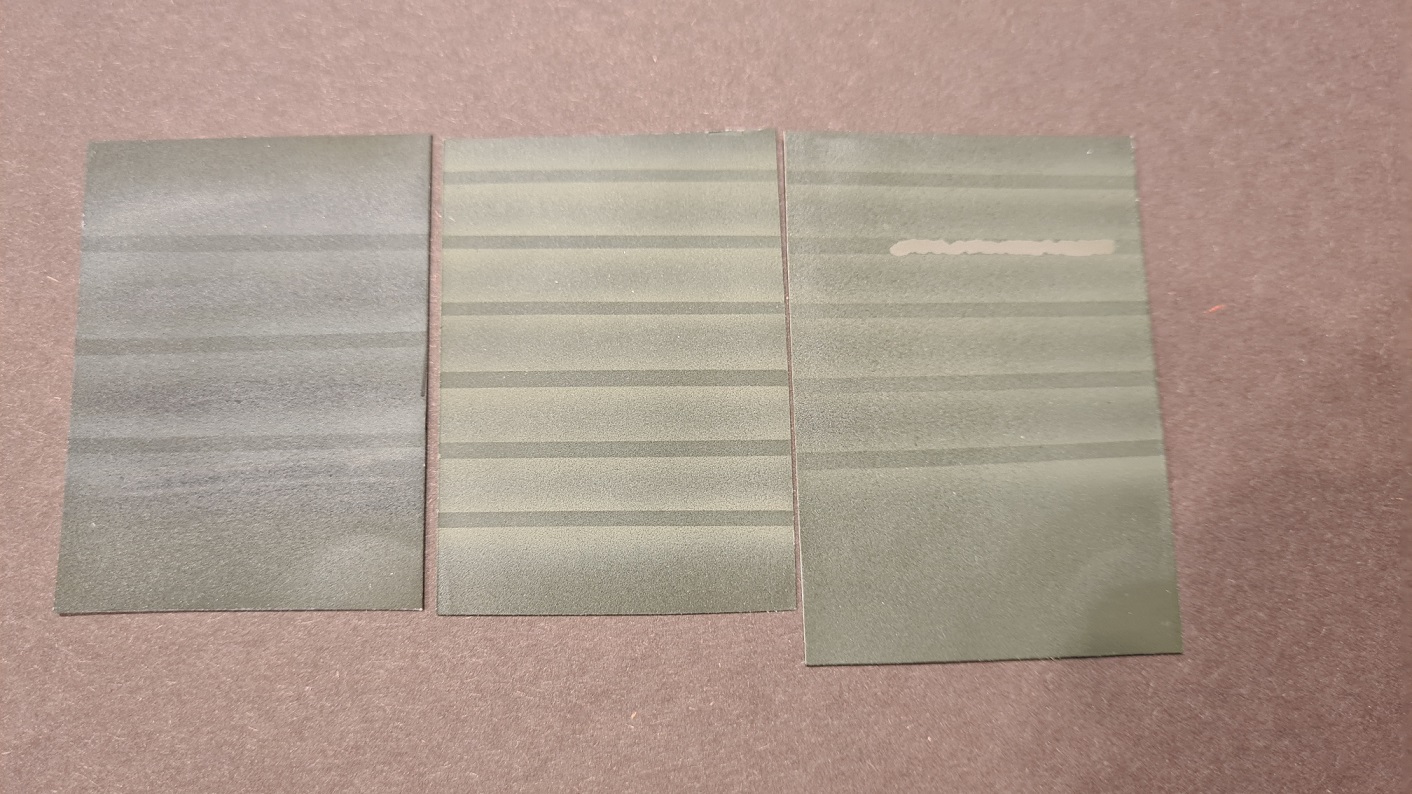

Insgesamt wurden bislang 3 verschiedene Szenarien ausprobiert, hier die Ergebnisse:
Den linken Flügel hattet ihr schon gesehen.
Für den mittleren Flügel habe ich eure Tips mit dem Aufhellen und dem Smoke benutzt.
- In der Grundfarbe XF-62 komplett gesprüht
- Rippen mit Maskierband abgeklebt
- Grundfarbe mit weiß XF-2 aufgehellt (40% XF-2, 60% XF-62) und auf die Rippen gesprüht, so dass der Nebel schön darüber hinausgeht
- Zwischen den Rippen mit Tamiya Smoke X-19 etwas nachgedunkelt
- Demaskiert. Der Kontrast an den Rippen war viel zu hart, daher nochmals mit der aufgehellten Grundfarbe (siehe oben) etwas über die Rippen gesprüht
Insgesamt bleibt mir bei dieser Variante zu wenig von der Grundfarbe erhalten. Die Aufhellung ist viel zu stark, der Kontrast direkt an der Rippe bleibt trotz Nachbesserung zu hart.
Daher der bislang letzte Sprühtest auf dem rechten Flügel.
- In der Grundfarbe XF-62 komplett gesprüht. (und zu kurz trocknen lassen, naja ist ja nur zum testen)
- Diesmal deutlich dezenter aufgehellt: 20% XF-2, 80% XF-62 und auf die Rippen gesprüht
- Demaskiert (und etwas darunterliegende Farbe mitgenommen). Der Kontrast an den Rippen passt wesentlich besser. Trotzdem nochmals mit der weniger aufgehellten Grundfarbe (siehe oben) etwas über die Rippen gesprüht. *)
Die letzte Variante ist eigentlich recht unkompliziert und liefert meiner Meinung nach bislang das beste Ergebnis.

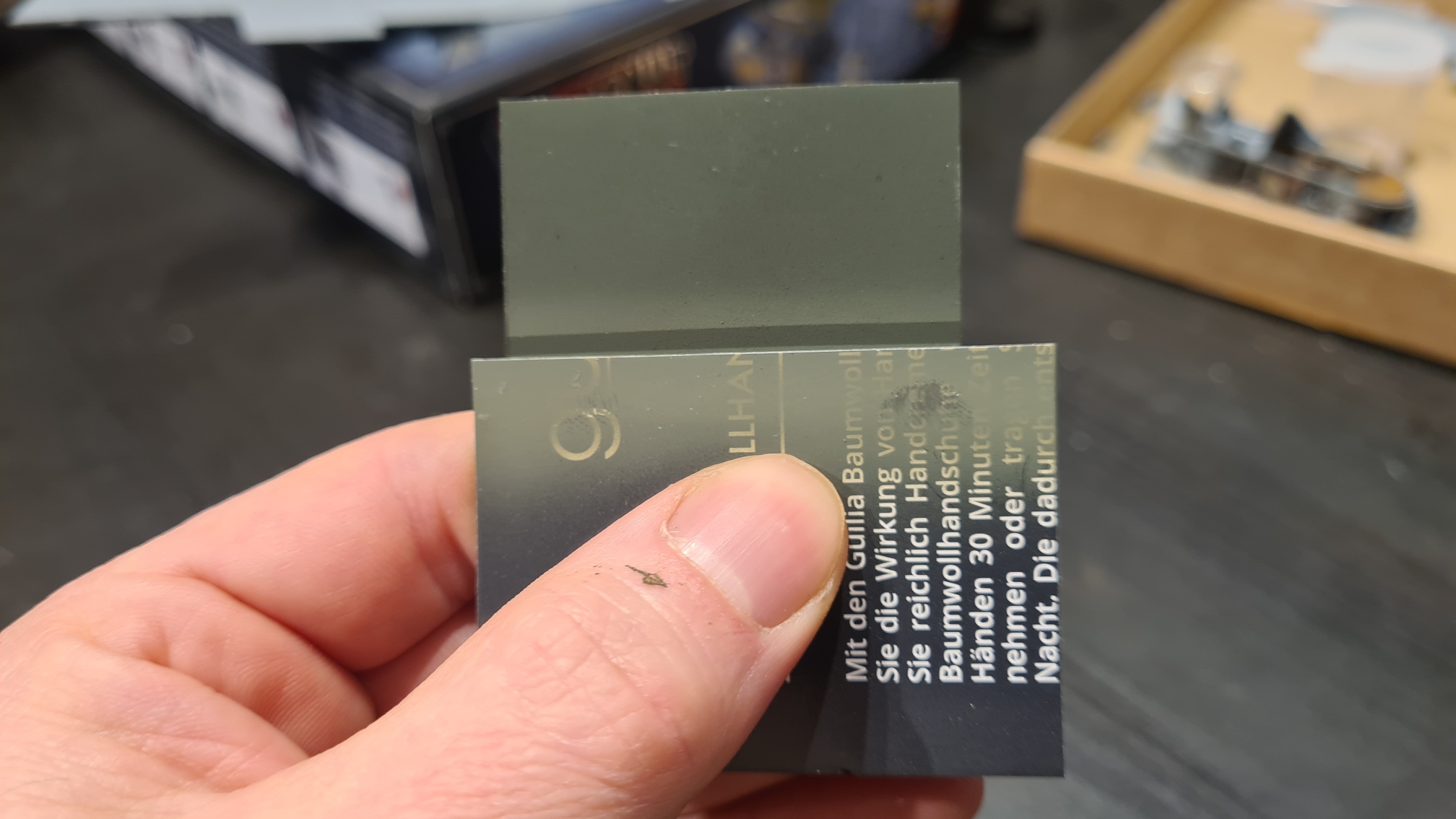

ich hoffe, es langweilt nicht zu sehr. Hier mein letzter Test für die Flügeloberseite. Diesmal bin ich vom Ergebnis überzeugt.
Für den Sprühtest brauchte ich allerdings erhabene Rippen, wie beim Originalbauteil auch. Also Maskierband auf das Teststück aufgeklebt.
Zusammen beides in der Grundfarbe XF-62 lackiert
Nun für jede Rippe:
Abdeckung exakt auf die Rippe draufhalten, so dass kein Sprühnebel dran kann.
Mit der aufgehellten Grundfarbe (80% XF-62, 20% XF-2) nun am Rand entlangsprühen, so dass ein leichter Farbnebel neben der Rippe landet.
Einmal alle Rippen durch
Das Teststück um 180° drehen und die Rippen nochmals von der anderen Seite in gleicher Weise behandeln
Testweise habe ich zwischen den Rippen 2-4 die Zwischenräume noch mit Smoke X-19 (3 Tropfen auf 5 Tropfen Verdünner) etwas abgesetzt. Das hat es abgerundet.
Dabei werde ich wohl bleiben. Jetzt muss ich mir Gedanken um die hellen Flügelunterseiten machen.

Ich habe inzwischen über die Unterseite nachgedacht. Die soll hell sein. Gleiches Vorgehen, ich habe auch hier ein Teststück angefertigt und bin eigentlich sofort recht zufrieden gewesen.
Teststück wurde mit Masking-Tape als Rippenersatz beklebt und mit der Grundfarbe XF-55 lackiert.
Nach dem Trocknen wurde eine Schicht seidenmatter Klarlack gesprüht, in meinem Fall Vallejo 26.652.
Dann habe ich mit Ölfarben neben den Rippen ein paar braune und schwarze Punkte gesetzt und alles mit Waschbenzin verstrichen
Der Großteil der Farbe sammelt sich dann automatisch an den Rippen. Dazwischen wird die eintönige Farbe recht gut durch einen leichten Farbschleier aufgebrochen. Am Ende werde ich etwas weniger Braun
Geplante Oberseite und Unterseite:
Mit der Ölfarbe kann man dann am Ende auch so lange spielen, bis der Effekt weder zu stark noch zu schwach ist. Die Fotos geben den Effekt etwas stärker wieder, als er in Natur ist.
