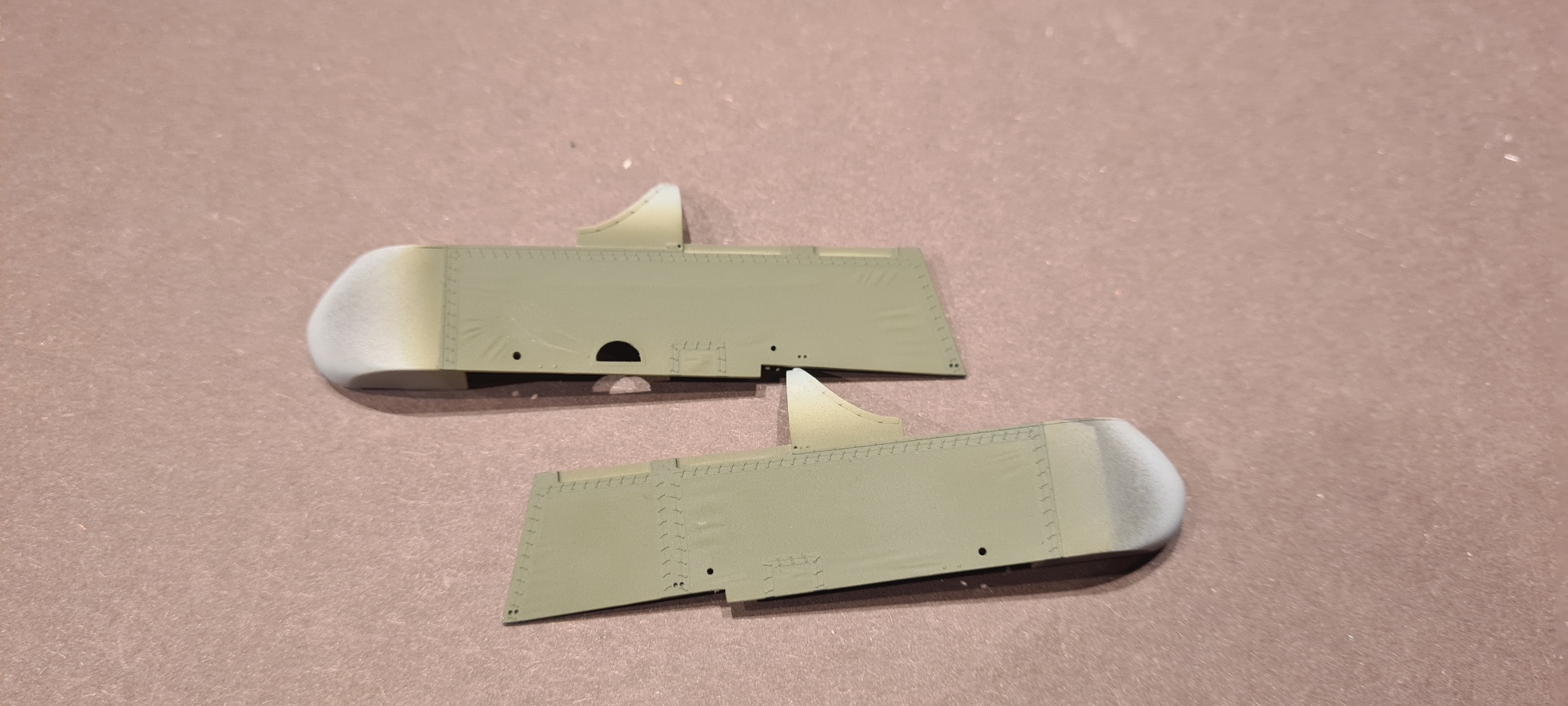

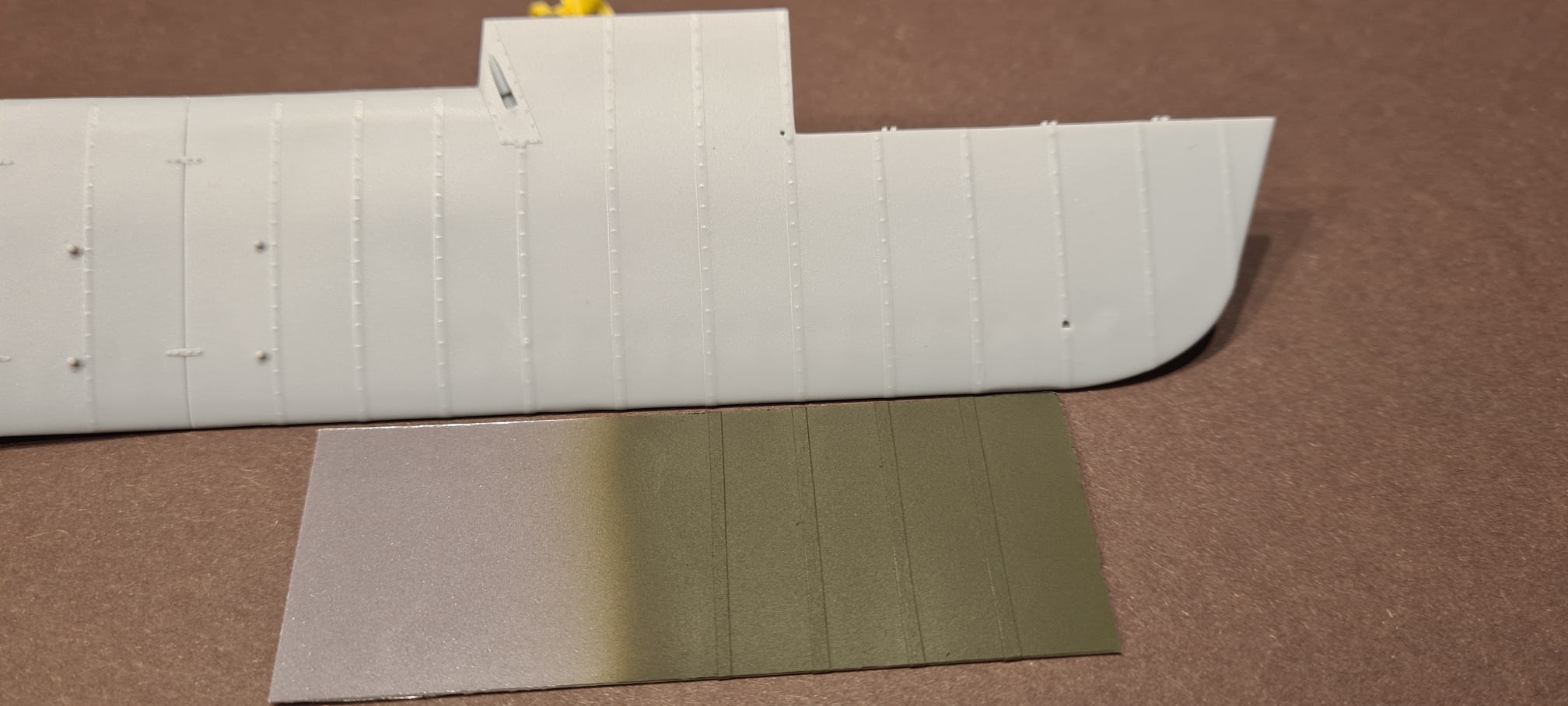

Wenn man scharf hinschaut, sind die Rippen dunkler gehalten.
Ich glaube nicht. Es handelt sich wohl eher um einen leichten Schatten mit dem Licht von links. Deshalb ist die Bespannung links von den Rippen heller, weil dort das Licht auftrifft.
Die Frage des Schattierens hatte ich mir auch schon gestellt und bin zu dem Entschluss gekommen, dieses nicht zu tun, da ich der Meinung bin, dass die Modellformen in diesem Maßstab schon für genug Licht und Schatten sorgen. Einzig die Spanten würde ich vor dem Lackieren der Hauptfarbe andeuten. So wie du es mit deiner Stahltaube auch gemacht hast.
Aber prinzipiell schaut es natürlich gut aus. Nur ist es halt sehr aufwendig. Vielleicht solltest du es als eine Art Preshading realisieren, damit du die Möglichkeit der Korrektur hast. Wenn alles perfekt ist, kannst du Hauptfarbe verdünnt drüber lackieren. Andersrum besteht die Gefahr, nochmal alles neu lackieren zu müssen.

Danke für euer Feedback!
paul-muc hat geschrieben: Di 2. Feb 2021, 19:13
Natürlich hast du recht, das ist nur ein Lichteffekt. Die Oberseite war sicherlich nur einfarbig lackiert.
ModellfreakDD hat geschrieben: Di 2. Feb 2021, 19:56 Nur ist es halt sehr aufwendig. Vielleicht solltest du es als eine Art Preshading realisieren, damit du die Möglichkeit der Korrektur hast. Wenn alles perfekt ist, kannst du Hauptfarbe verdünnt drüber lackieren. Andersrum besteht die Gefahr, nochmal alles neu lackieren zu müssen.
Aufwändig ist nicht so schlimm, dann dauert es halt länger. Ich werde noch ein wenig weiter experimentieren. Auch so wie du es vorschlägst. Vielleicht alles etwas dezenter. Ich denke aber, dass das obige bereits ein möglicher Weg ist.

Das wir ein echtes Schmuckstück.
Hast du die Rippen mal mit grauem Smoke von Tamiya und/oder braunem Smoke von Vallejo probiert ?
Erst die Grundfarbe auf den Flügel, dann zwischen den Rippen etwas aufhellen. Rippen ankleben und mit Smoke übernebeln.
Wahrscheinlich nicht neu für Dich, aber vielleicht ein Weg

Danke Jogie,
Mit Smoke habe ich bislang nicht experimentiert. Hab mir eben Tamiya smoke x19 bei ebay bestellt, werde es die Tage probieren.

Beiträge: 1285
Vorschlag für eine weitere Methode zum Austesten:
Trockenpinseln mit hellen Pigmenten von rechts oder mit dunklen von links;
evt. vorher die Rippenbögen mit sehr schmalem Masking Tape abdecken.

Vielen Dank für eure wertvollen Tips. WIrklich an jeden!
An die Pigmente hab ich mich nicht so herrantrauen wollen. Ich glaube, das bekomme ich nicht ordentlich genug hin. Ich versuche es nochmal mit dem Luftpinsel.

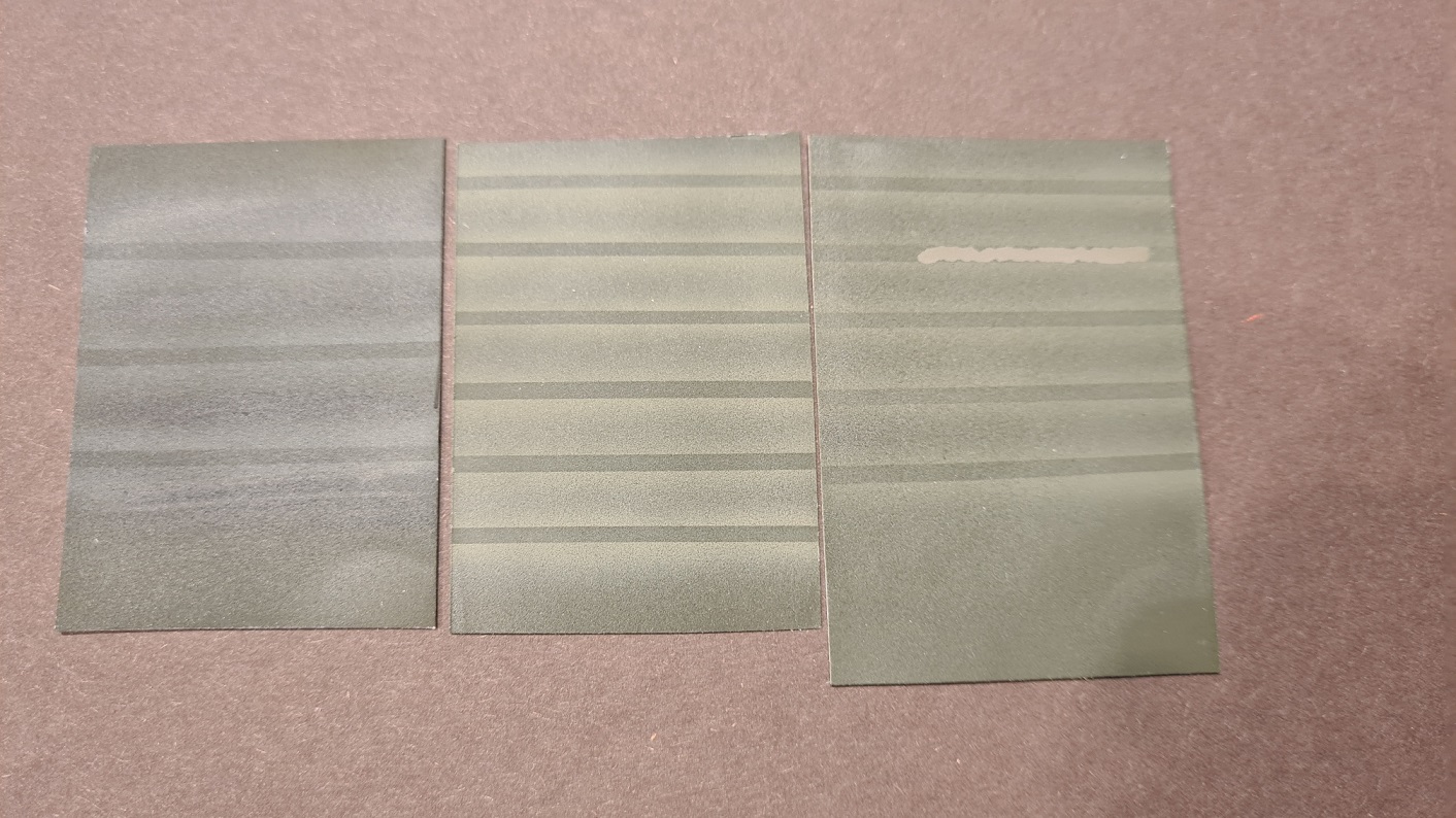

Insgesamt wurden bislang 3 verschiedene Szenarien ausprobiert, hier die Ergebnisse:
Den linken Flügel hattet ihr schon gesehen.
Für den mittleren Flügel habe ich eure Tips mit dem Aufhellen und dem Smoke benutzt.
- In der Grundfarbe XF-62 komplett gesprüht
- Rippen mit Maskierband abgeklebt
- Grundfarbe mit weiß XF-2 aufgehellt (40% XF-2, 60% XF-62) und auf die Rippen gesprüht, so dass der Nebel schön darüber hinausgeht
- Zwischen den Rippen mit Tamiya Smoke X-19 etwas nachgedunkelt
- Demaskiert. Der Kontrast an den Rippen war viel zu hart, daher nochmals mit der aufgehellten Grundfarbe (siehe oben) etwas über die Rippen gesprüht
Insgesamt bleibt mir bei dieser Variante zu wenig von der Grundfarbe erhalten. Die Aufhellung ist viel zu stark, der Kontrast direkt an der Rippe bleibt trotz Nachbesserung zu hart.
Daher der bislang letzte Sprühtest auf dem rechten Flügel.
- In der Grundfarbe XF-62 komplett gesprüht. (und zu kurz trocknen lassen, naja ist ja nur zum testen)
- Diesmal deutlich dezenter aufgehellt: 20% XF-2, 80% XF-62 und auf die Rippen gesprüht
- Demaskiert (und etwas darunterliegende Farbe mitgenommen). Der Kontrast an den Rippen passt wesentlich besser. Trotzdem nochmals mit der weniger aufgehellten Grundfarbe (siehe oben) etwas über die Rippen gesprüht. *)
Die letzte Variante ist eigentlich recht unkompliziert und liefert meiner Meinung nach bislang das beste Ergebnis.
Eine Idee hab ich noch, die ich gerne ausprobieren möchte. Das wird echt eine schwere Geburt :lol:
*) Damit man den Effekt etwas besser kontrollieren kann, einfach bündig unter der dunklen Rippe abdecken. Dann nicht direkt auf die Rippe mit der Airbrush halten, sondern die Abdeckung besprühen. So kommt dann auf der Rippe ein besser kontrollierbarer Farbnebel an:
Viele Grüße
Rafael
e ^ (i π) + 1 = 0

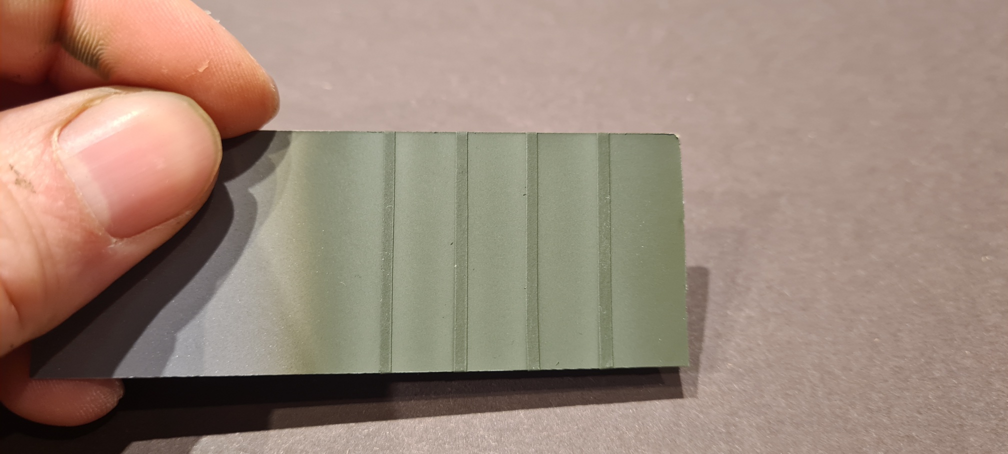

Hallo zusammen,

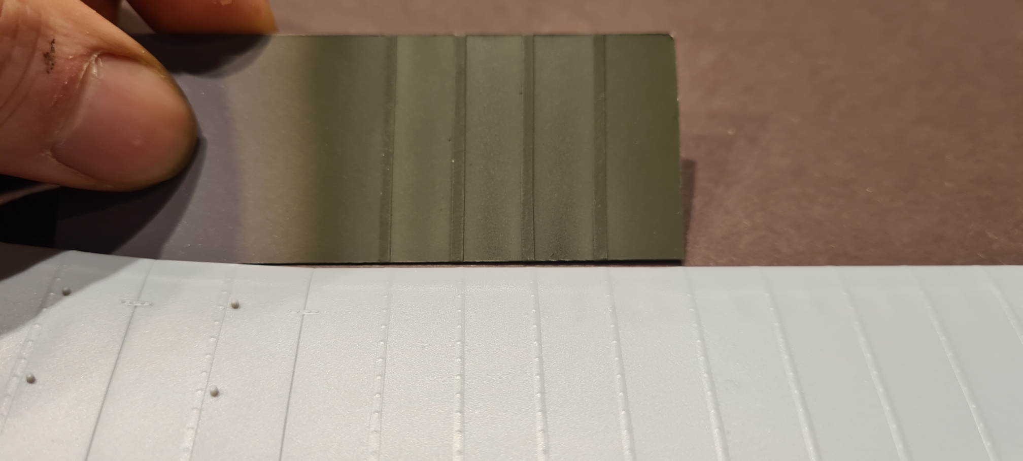

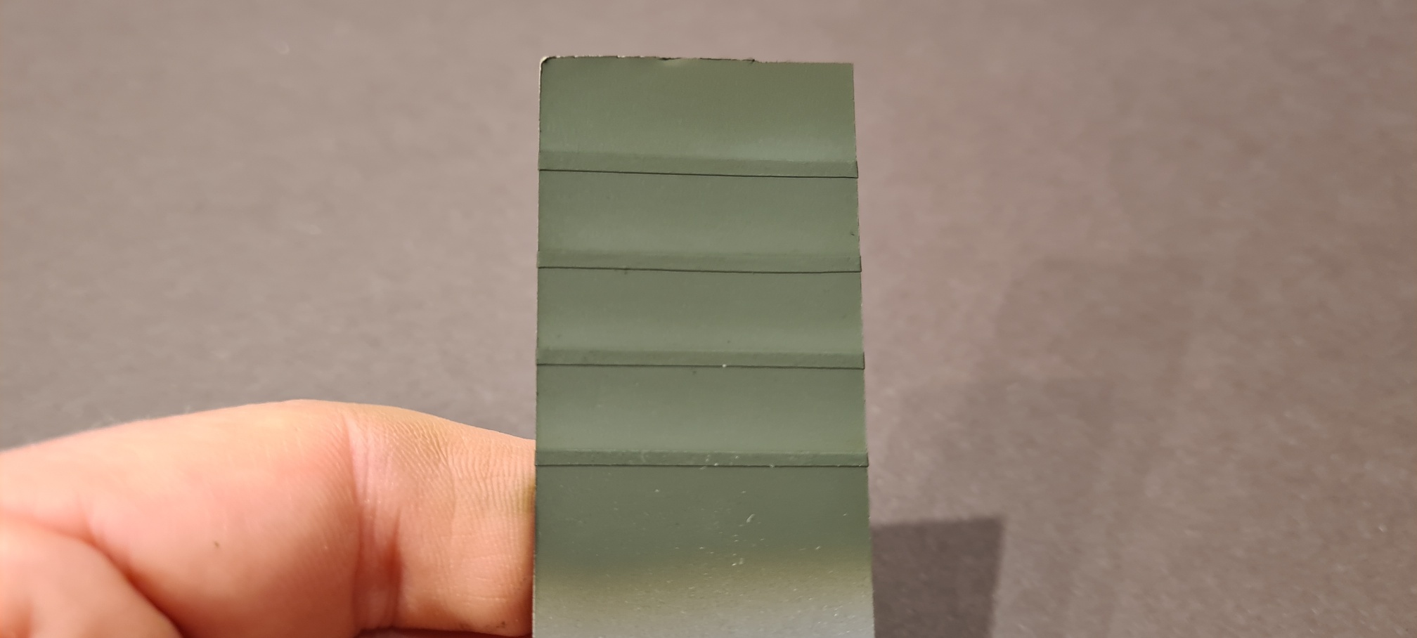

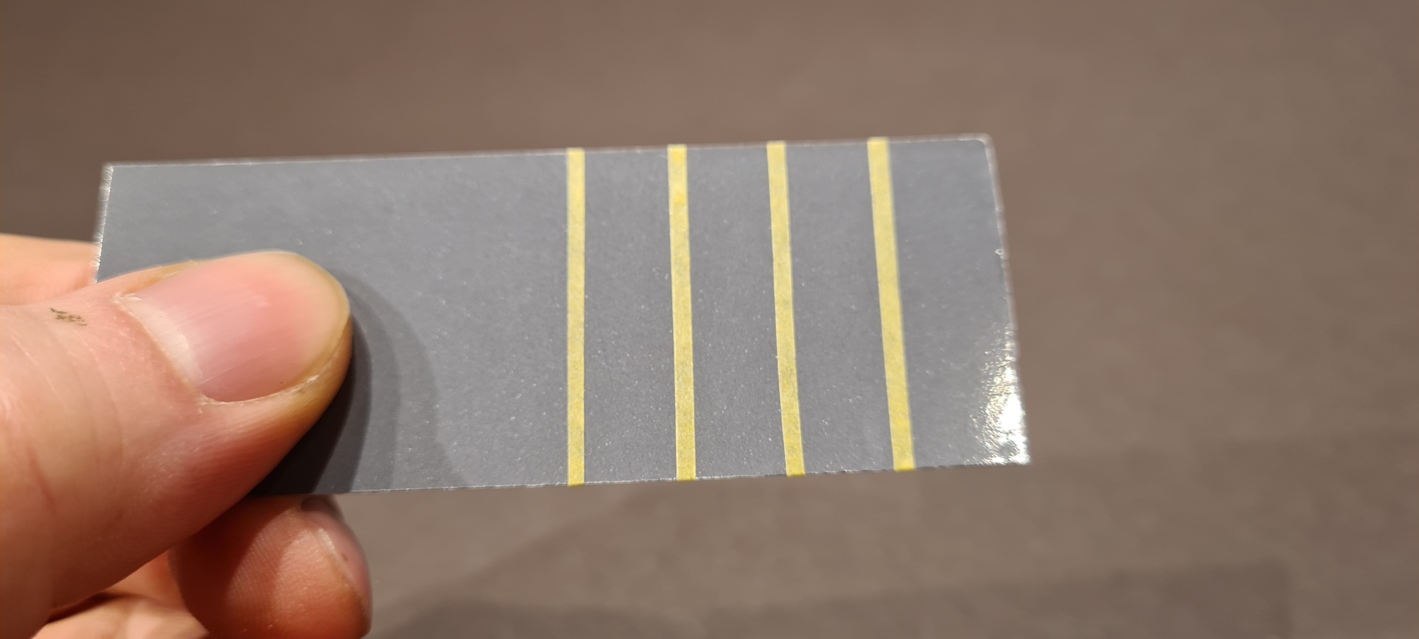

ich hoffe, es langweilt nicht zu sehr. Hier mein letzter Test für die Flügeloberseite. Diesmal bin ich vom Ergebnis überzeugt.

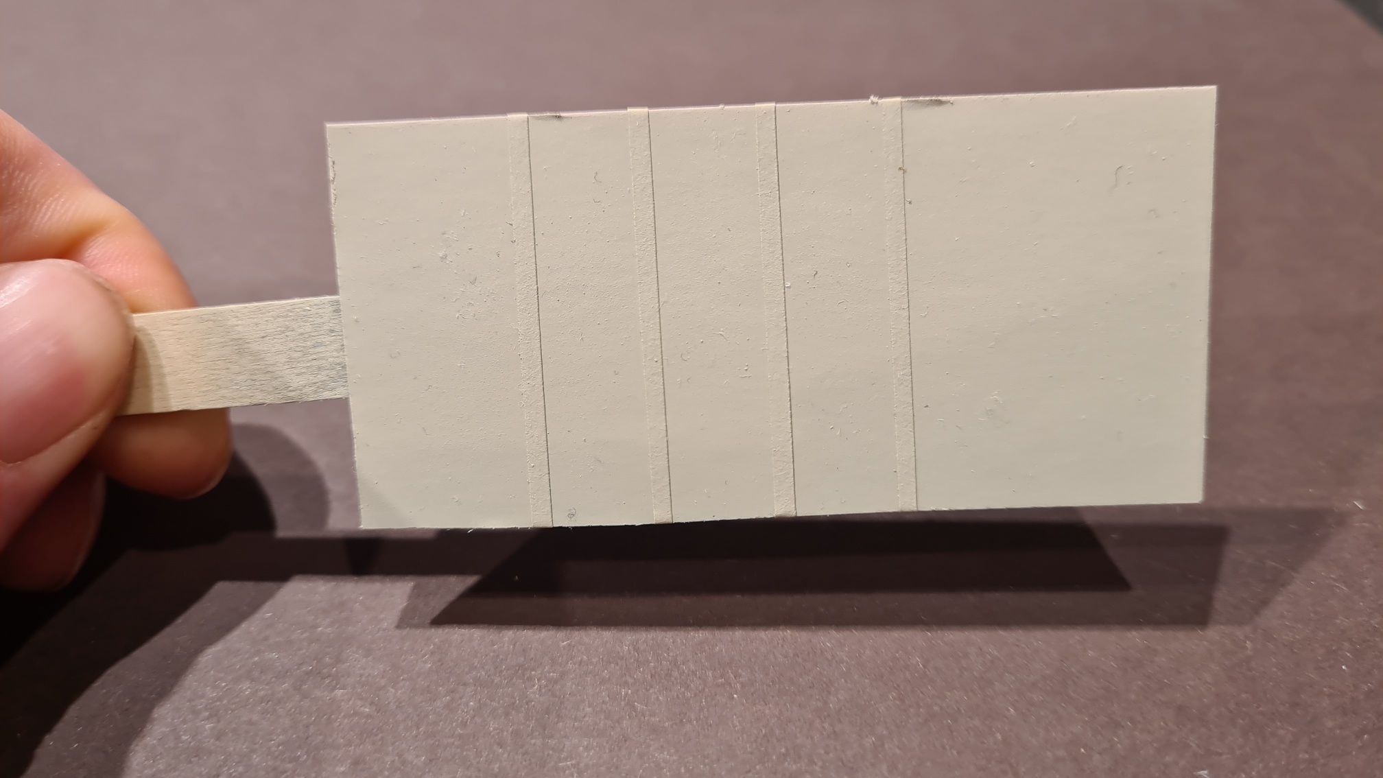

Für den Sprühtest brauchte ich allerdings erhabene Rippen, wie beim Originalbauteil auch. Also Maskierband auf das Teststück aufgeklebt.
Zusammen beides in der Grundfarbe XF-62 lackiert
Nun für jede Rippe:
Abdeckung exakt auf die Rippe draufhalten, so dass kein Sprühnebel dran kann.
Mit der aufgehellten Grundfarbe (80% XF-62, 20% XF-2) nun am Rand entlangsprühen, so dass ein leichter Farbnebel neben der Rippe landet.
Einmal alle Rippen durch
Das Teststück um 180° drehen und die Rippen nochmals von der anderen Seite in gleicher Weise behandeln
Testweise habe ich zwischen den Rippen 2-4 die Zwischenräume noch mit Smoke X-19 (3 Tropfen auf 5 Tropfen Verdünner) etwas abgesetzt. Das hat es abgerundet.
Dabei werde ich wohl bleiben. Jetzt muss ich mir Gedanken um die hellen Flügelunterseiten machen.

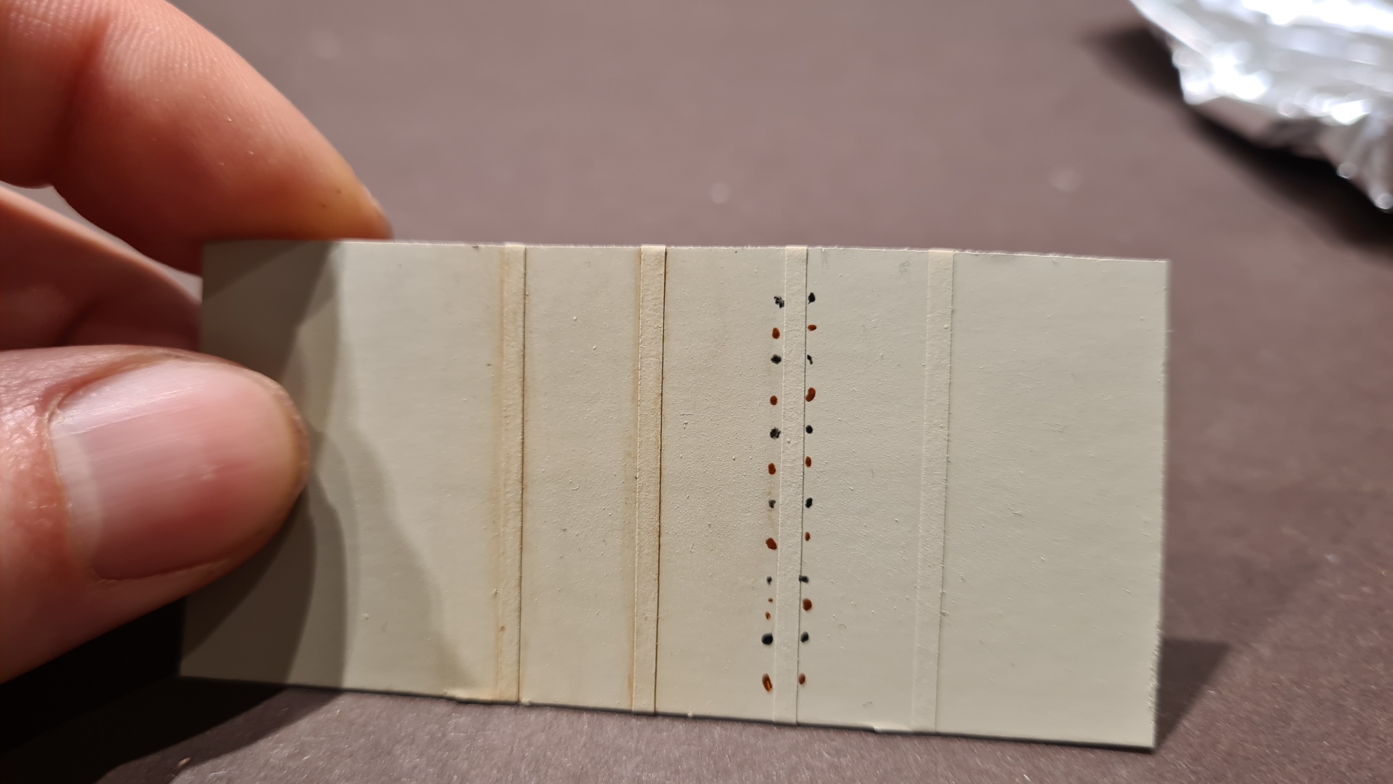

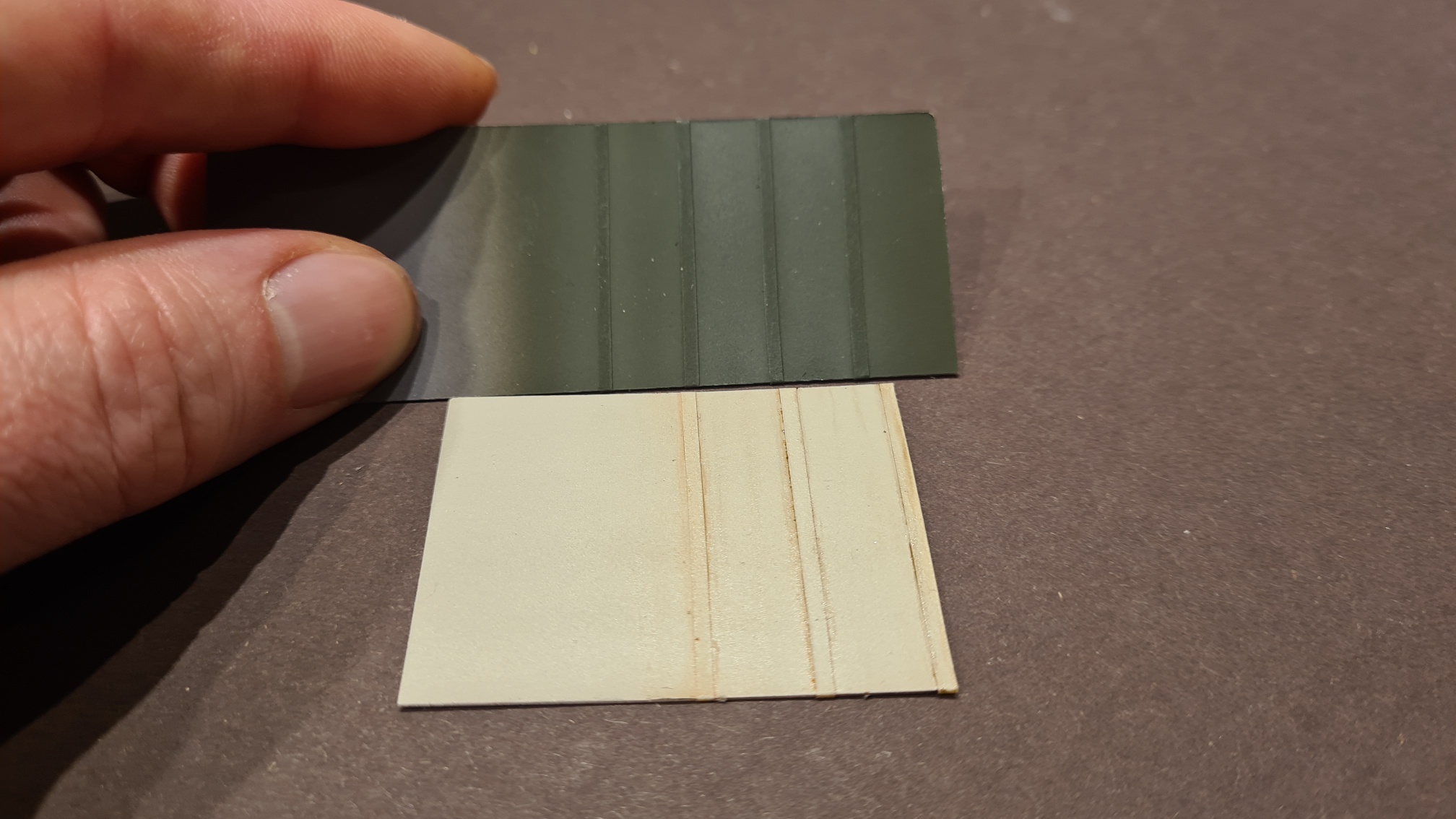

Ich habe inzwischen über die Unterseite nachgedacht. Die soll hell sein. Gleiches Vorgehen, ich habe auch hier ein Teststück angefertigt und bin eigentlich sofort recht zufrieden gewesen.
Teststück wurde mit Masking-Tape als Rippenersatz beklebt und mit der Grundfarbe XF-55 lackiert.
Nach dem Trocknen wurde eine Schicht seidenmatter Klarlack gesprüht, in meinem Fall Vallejo 26.652.
Dann habe ich mit Ölfarben neben den Rippen ein paar braune und schwarze Punkte gesetzt und alles mit Waschbenzin verstrichen
Der Großteil der Farbe sammelt sich dann automatisch an den Rippen. Dazwischen wird die eintönige Farbe recht gut durch einen leichten Farbschleier aufgebrochen. Am Ende werde ich etwas weniger Braun
Geplante Oberseite und Unterseite:
Mit der Ölfarbe kann man dann am Ende auch so lange spielen, bis der Effekt weder zu stark noch zu schwach ist. Die Fotos geben den Effekt etwas stärker wieder, als er in Natur ist.

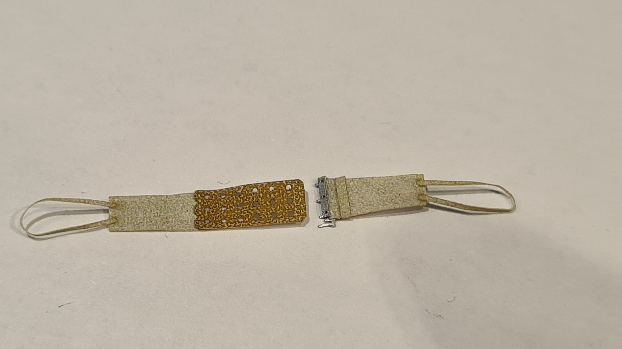

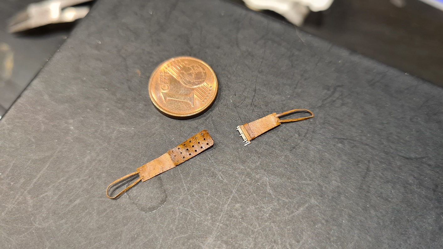

Der Gurt wurde noch zusammengenaut. Ich habe hier nicht das WnW PE Teil genommen, sondern das Teil aus dem Super-duper-Deluxe set von HGW. Ist dann eine Art Textilgurt mit PE Schnallen.
Zusammengebaut
Mit Ölfarben in Leder umgewandelt
Eingebaut

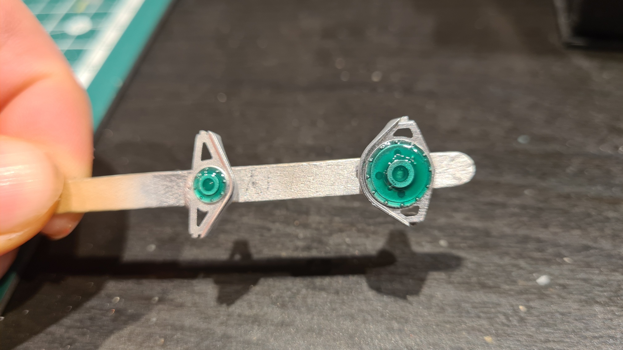

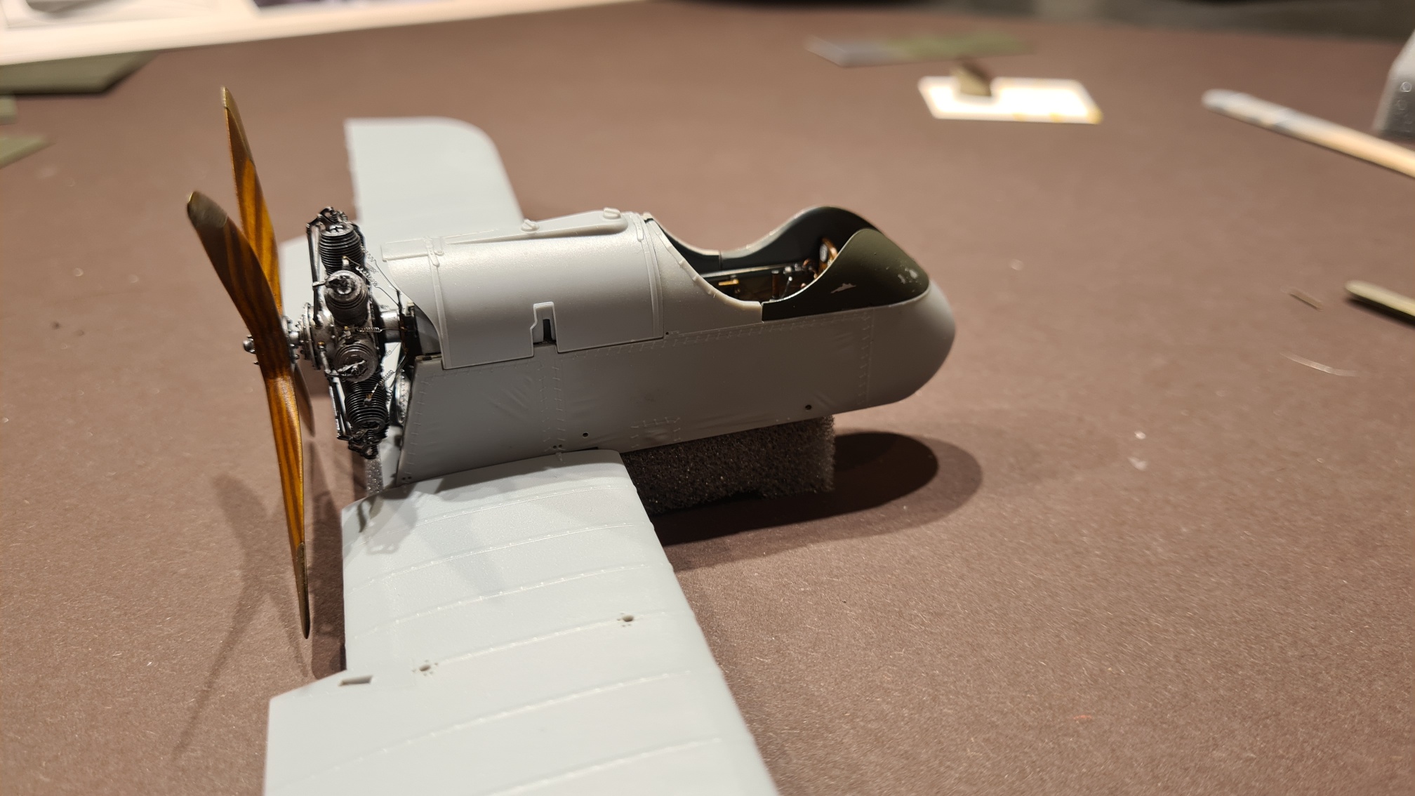

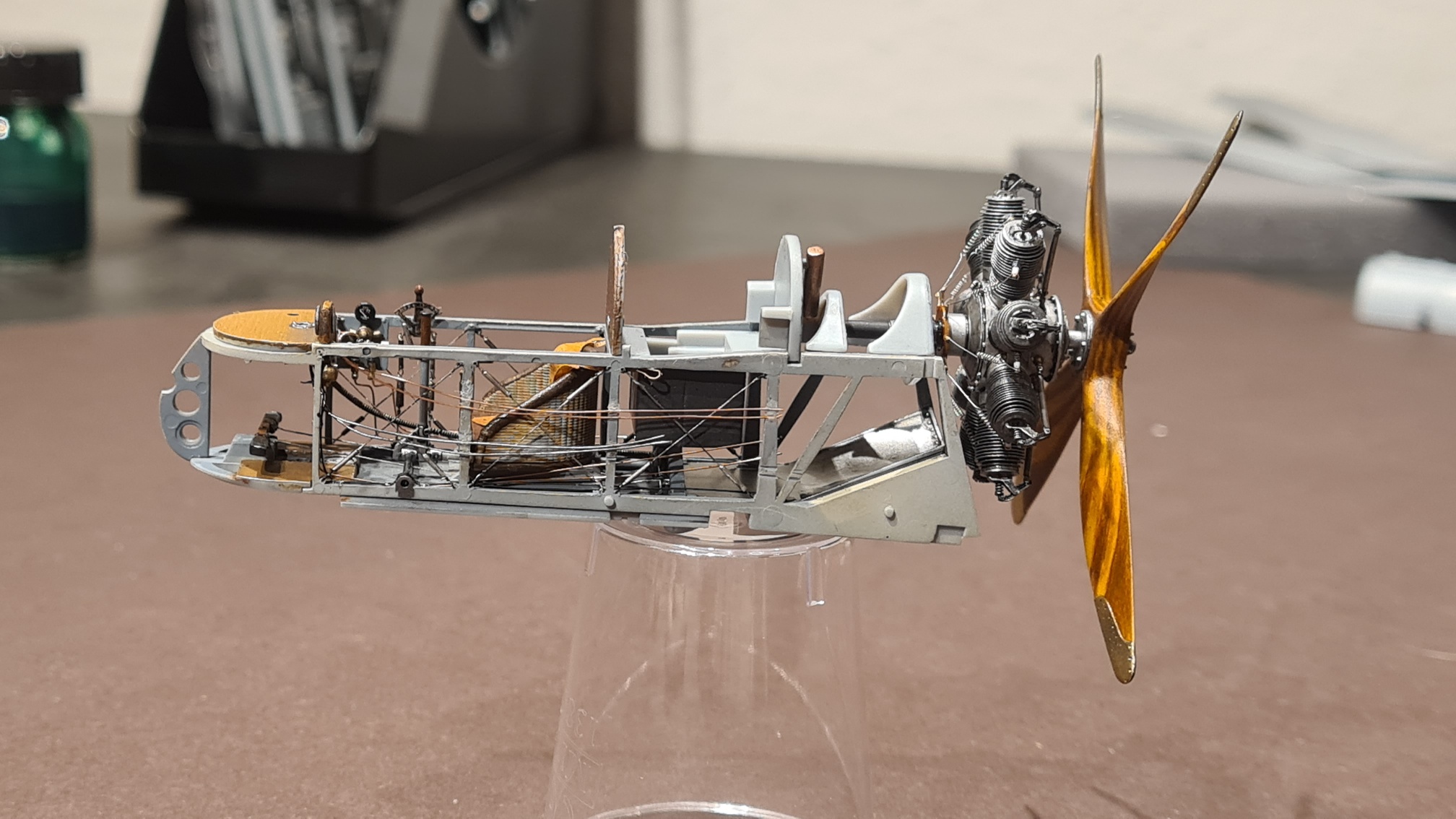

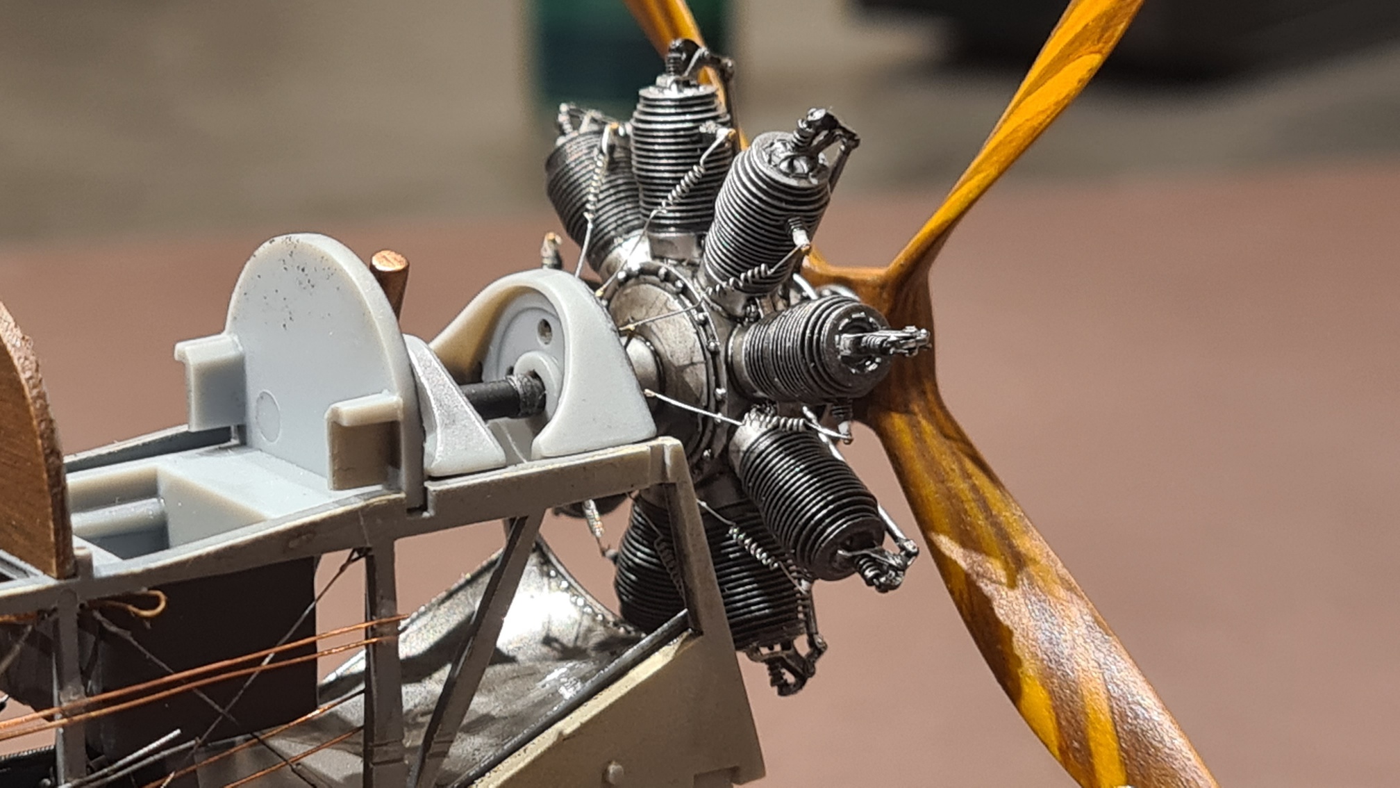

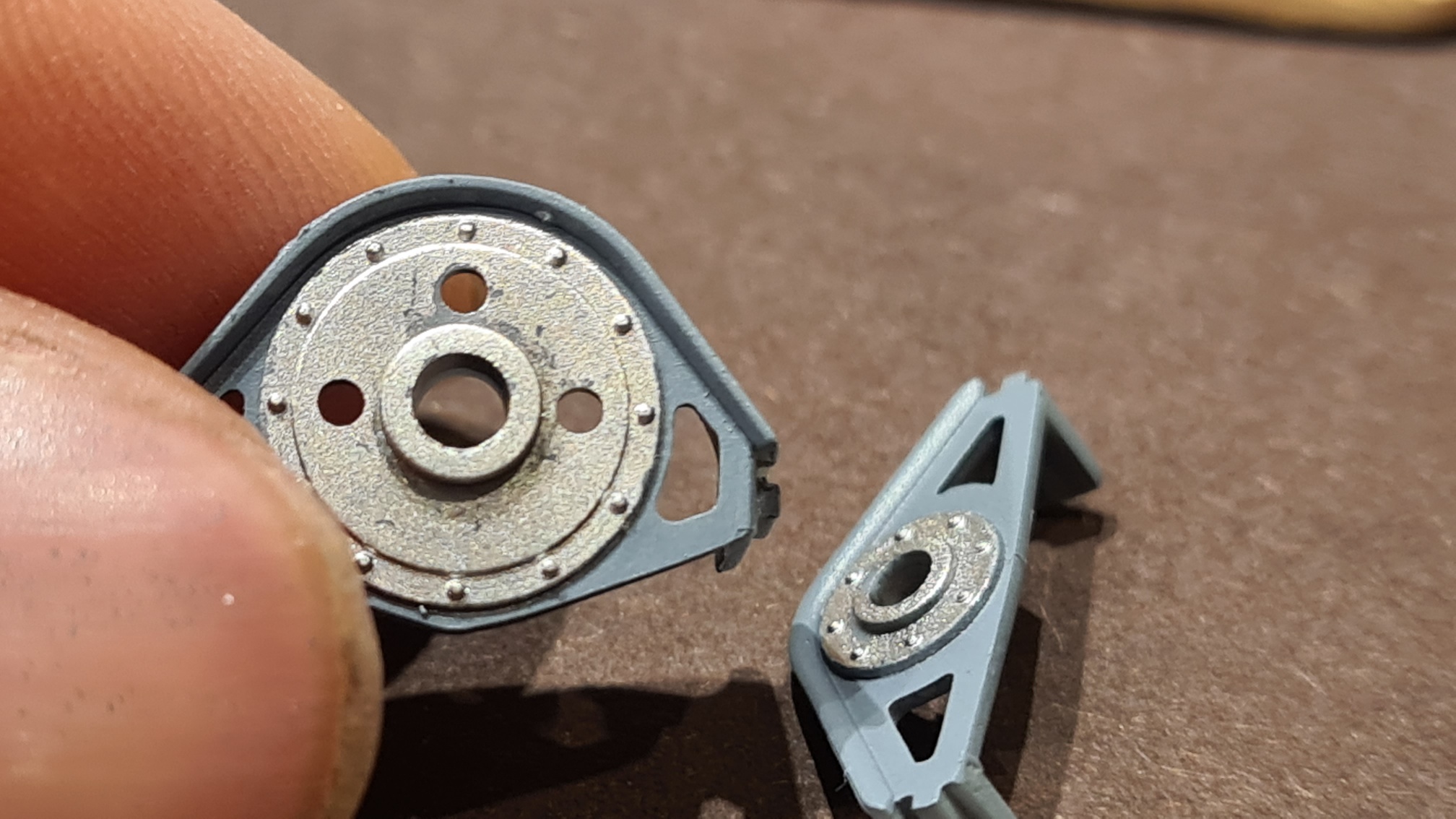

Dann ging es weiter mit den Lagern für den Motor/Propeller
Die Teile habe ich in Alclad2 Aluminium gespritzt. Aber nur die Lager sollen hinterher metallisch sein, der Corpus ist grau angemalt. Daher wurde nach dem Alu-Überzug das Lager selbst mit Vallejo Flüssikmaske maskiert, um dann grau hinterher zu sprühen:

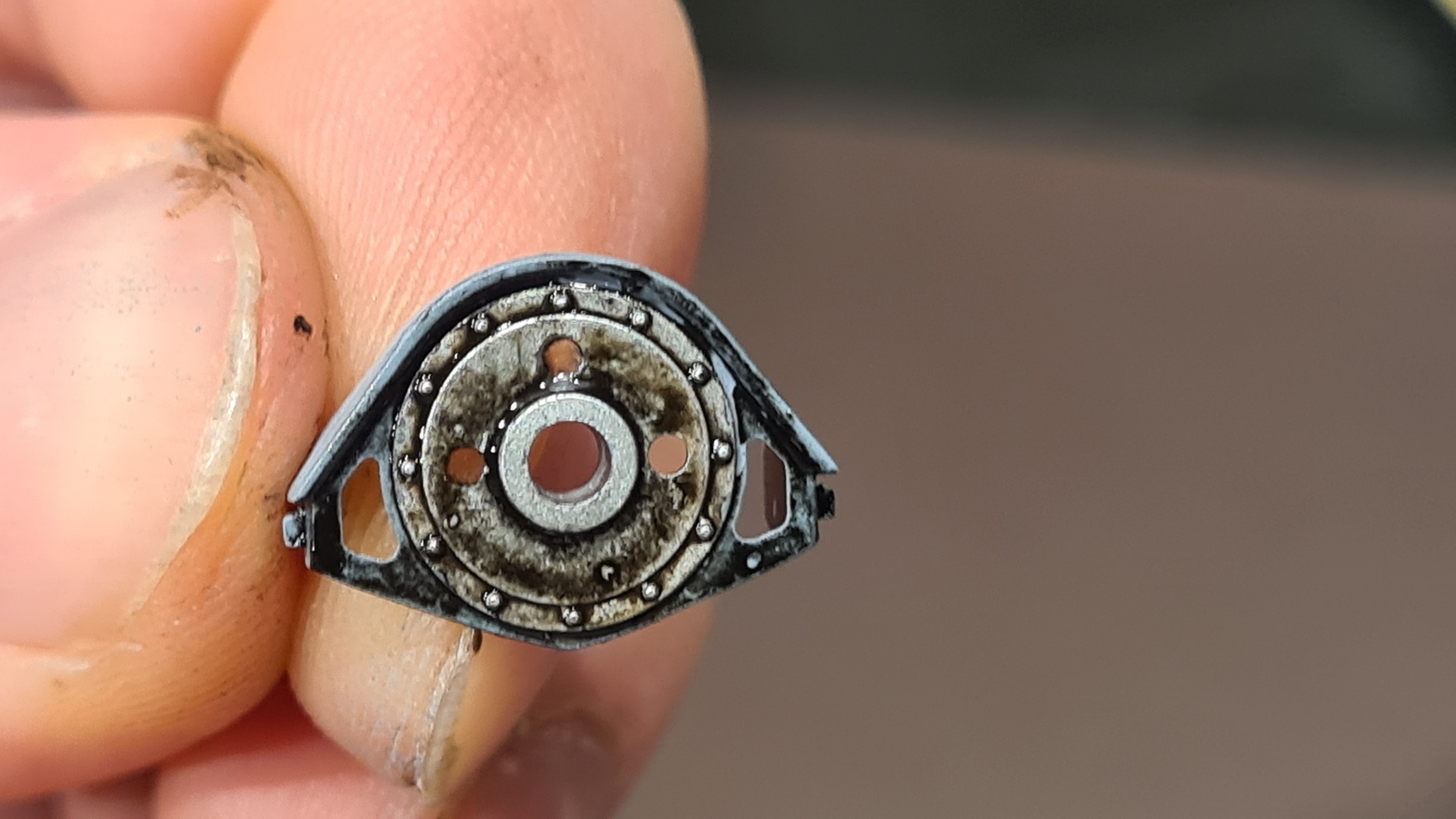

Die Idee ist nur eingeschränkt zu empfehlen, denn Vallejo liquid Mask verbindet sich etwas mit der Alclad 2 Farbe.
Ist in diesem Fall aber nicht schlimm. Der Motor hat ja Öl zu allen Seiten rausgepustet, da werden die Lager nicht trocken geblieben sein. Ich habe mit Ölfarbe und Benzin einen kräftigen Ölfilm draufgegeben. Da fällt die fehlende Farbe nicht auf.

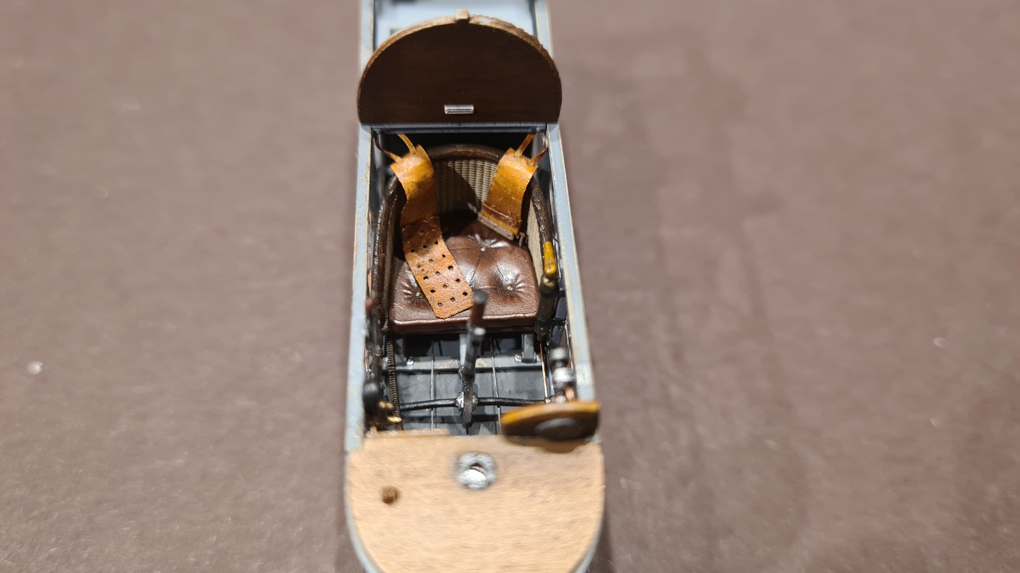

Hier zu Anschauungszwecken das fertige Flugzeuginnenleben

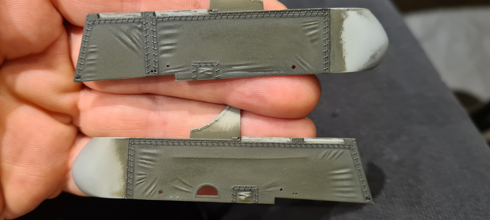

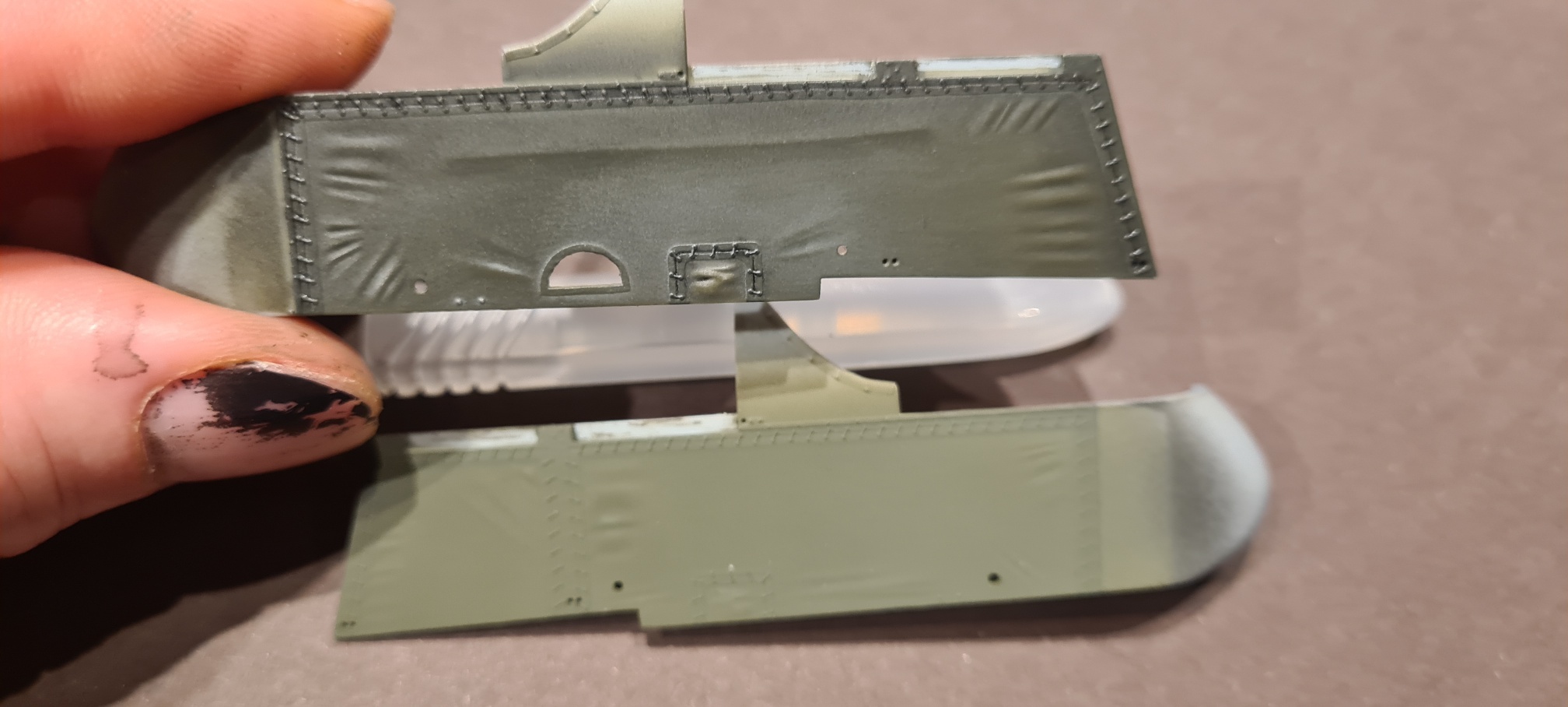

Weiter ging es dann mit den Seitenteilen. Das sind Stofftücher (oder vielleicht ist es auch Leder?), welche im Rahmen eingespannt waren. Der Corpus soll außen eigentlich in Tamiya XF-62 gesprüht werden. Die Tücher sollen meiner Meinung nach am Ende aber etwas anders aussehen. Und auch wegen der nachfolgenden Behandlung habe ich sie etwas aufgehellt mit Tamiya XF-57 (Anteil 20%).
Danach habe ich mit Ölfarbe (schwarz und weiß) und Benzin gespielt, um die Falten in den Tüchern herauszuarbeiten und auch um die Nähte besser sichtbar zu machen. Hier der Vergleich (Zwischenergebnis):
Und so sehen sie heute Abend aus:
Jetzt sollen sie trocknen. Ich denke mal so in einer Woche kommt dann Klarlack drüber.
