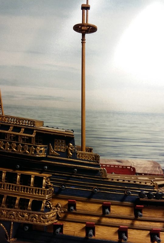

Die Großbramstenge hat'n Knick. Willste das so lassen?
Naja.... Knick.... ist eher etwas verzogen und habe das schon etwas bearbeitet. In Natura sieht man das so gut wie gar nicht mehr. Das Plastik der Masten und Rahen ist extrem weich... da wird das Takeln höchst....... anspruchsvoll. :shock: Aber ich höre schon deine Worte....: "Holz"! :mrgreen: (Tom und sein Holz) :mrgreen: Aber Holz ist nicht mein Material (außerdem Holzstauballergie). Ich bekomme das mit dem Plastik schon hin. :thumbup:

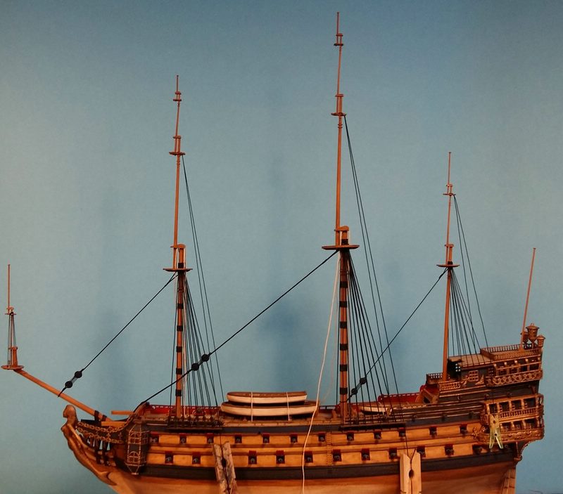

So.... und hier ein erstes Foto meiner Prototyp-selbstgemachten-Fake-Jungfer..... für einen ersten Eindruck......:
Natürlich muss das noch überarbeitet werden, aber der Weg ist glaube ich der richtige.......

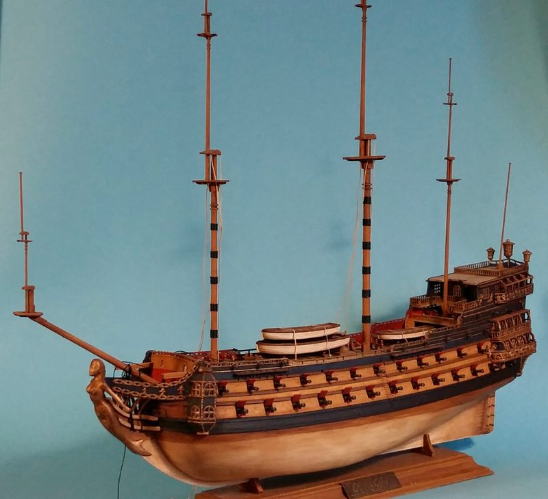

Und zum Schluss, noch ein paar Impressionen der La Sirene.... nur mal so zum gucken für die, die Bock haben.

Zur Erinnerung hier noch mal der Derzeitige Bauzustand.....:
Weiter geht bei der La Sirene jetzt mit dem stehenden Gut, also Stage und Wanten. Ich werde euch natürlich auf dem laufenden halten.

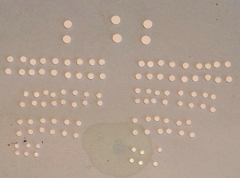

Als erstes habe ich mal kleine runde Plastikscheiben ausgestanzt. Wer meinen Baubericht zur Wasa verfolgt hat weiß vielleicht was ich damit vorhabe......:
Richtig..... es werden Jungfern für die Wanten. Allerdings dieses mal auch für die Stage. Das herstellen dieser Jungfern-fakes werde ich in der kommenden Woche angehen.

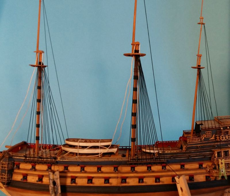

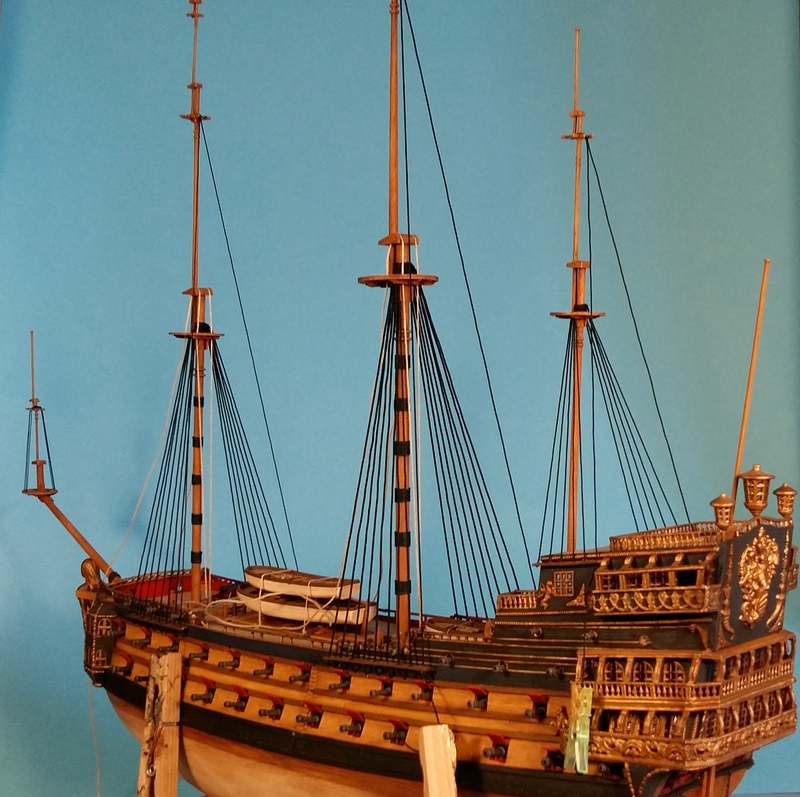

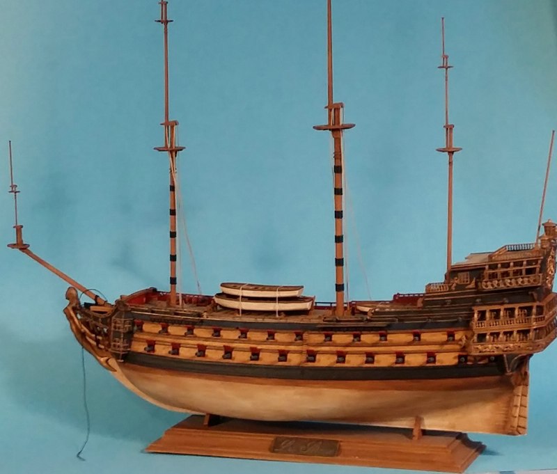

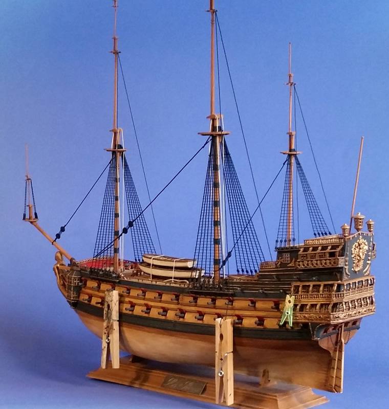

Die Unterwanten sind gesetzt. Außerdem habe ich Pardunen angebracht..... welche aber noch nicht fest sind und dienen mir dazu das verziehen der Masten nach vorne zu verhindern. Die als Ballast angehängten Wäscheklammern ziehen die Masten etwas nach hinten...... was sich aber beim setzen der Stage wieder relativiert. So sieht die Sirene jetzt aus........:
Also..... nächste Woche Stage setzen und Jungfern machen...... Ich hoffe, ihr bleibt mir gewogen.

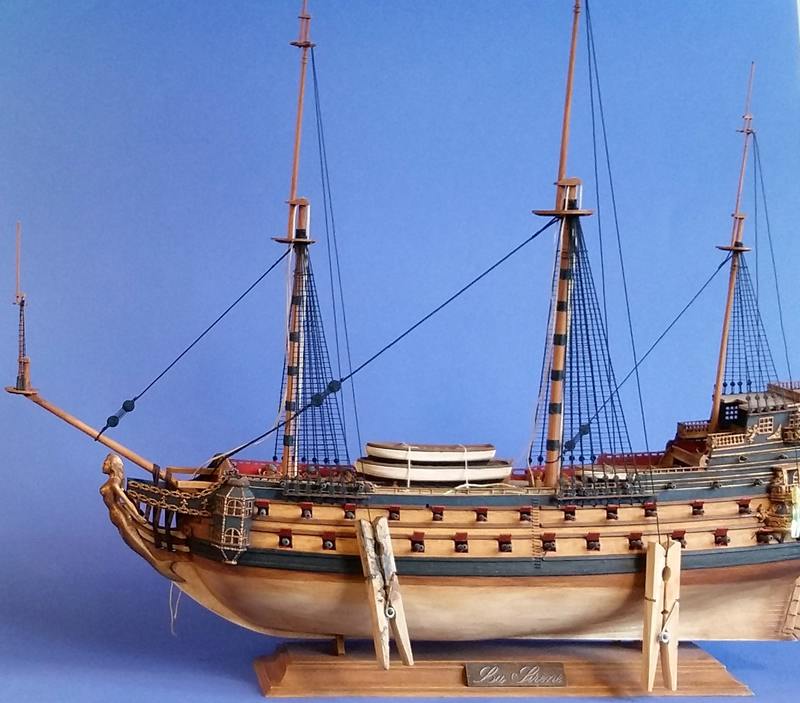

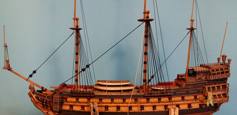

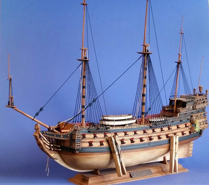

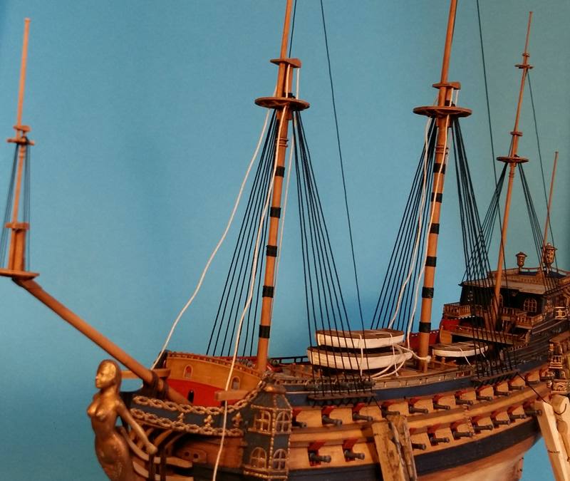

Jawoll.... die unteren Stage sind gesetzt und auch die ersten Fake-Jungfern sind gemacht und angebracht. bei den Stagjungfern habe ich auch mal fakes eingesetzt.Ich finde es gut. Allerdings zieht sich das herstellen der Fakes für die Wanten. also werde ich noch einiges zu tun haben.
Hier der aktuelle Bauzustand......:
Weiter geht es mit den Jungfern und dann müssen die Webeleinen dran.

Ich würde die Jungfern nicht als "fakes" bezeichnen, die Herstellungsmethode ist halt dem Maßstab geschuldet.  :thumbup:
Niemand kann in dem Maßstab funktionsfähige Takelage verlangen.
Du machst es gut, und wir wissen es Alle.

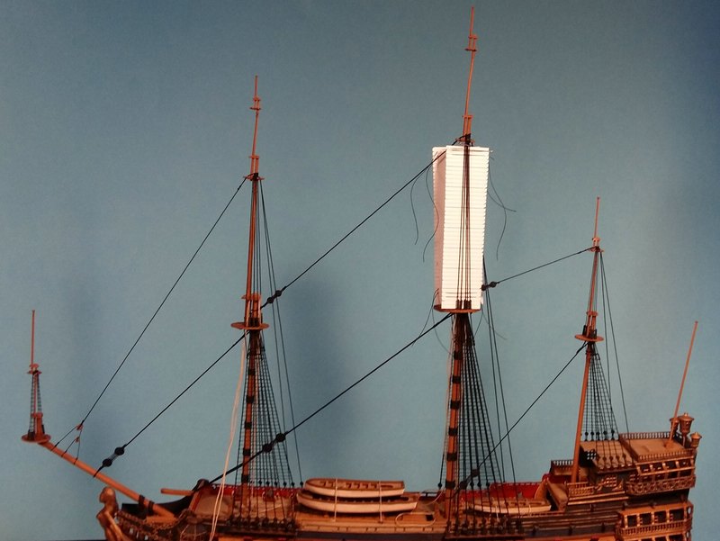

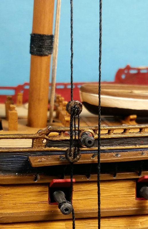

So habe ich die ..."Fakejungfern"  fertig bekommen und platziert, gleiches gilt für die Webeleinen, die ich per Schablone geklebt habe. Knoten waren mir einfach zu dick.... man hätte vor lauter Knoten keine Webeleinen mehr gesehen.
Genug der Worte.... hier der derzeitige Bauzustand....:
Jetzt geht es weiter mit der oberen Etage ab den Marsen..... also Wanten und Stage anbringen. Wobei sich folgendes Problem darstellt..... "Fakejungfern". Die könnten in der für mich kleinsten machbaren Version doch noch zu groß sein. Also denke ich Ernsthaft darüber nach, ob ich nicht die Bausatzteile nehme. Ich vermute dass das auf "normale" Betrachterdistanz von 30-50 cm kaum auffällt.
Was meint ihr?
Wünsche ein schönes Wochenende....

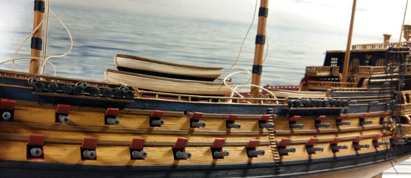

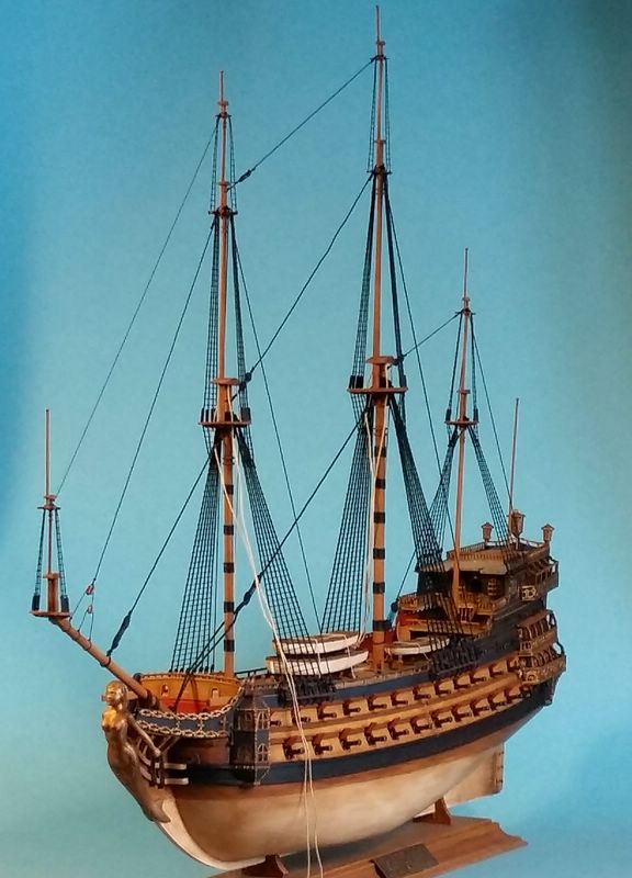

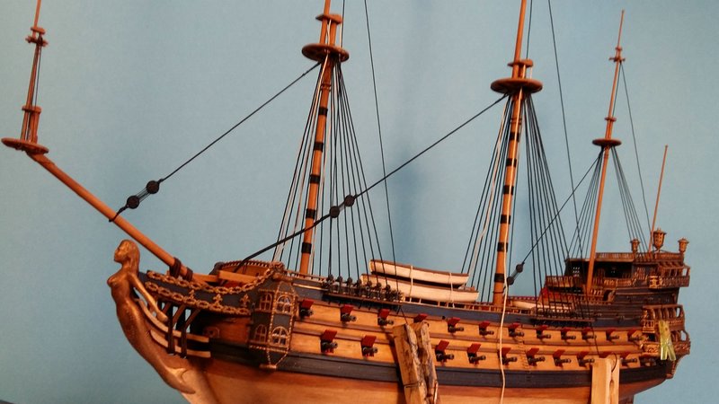

Auch an meiner La Sirene habe ich ein bisschen weiter getakelt. Die oberen Stage sind dran und die Wanten ab den Marsen sind gesetzt. Aktuell werden jetzt die Webeleinen angeklebt...... so sieht das derzeit aus.....:
Wenn das getan ist kommt das letzte Stag dran und die letzten Wanten und schon geht es an die Herstellung der Segel und Flaggen.
Das aber alles im nächsten Update.

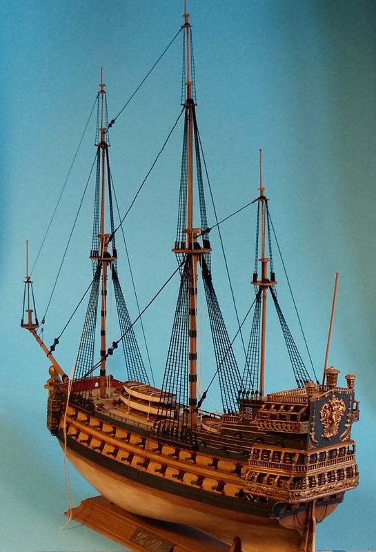

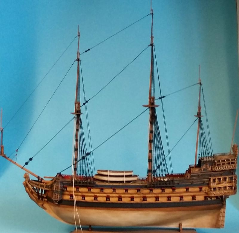

Aber jetzt..... Huuuuurrrrrraaaaa :D..... es ist vollbracht..... äääh.... das stehende Gut habe ich endlich fertig, hat auch lang genug gedauert. Da Bilder mehr sagen als 1000 Worte, hier... bitte schön....:
Okay... derzeit arbeite ich an der Herstellung der Segel. Dazu mal eine Frage in die Runde...: Ist es von Interesse wenn ich ein Tutorial zur Herstellung von Stoffsegel einstelle? Wäre natürlich sehr einseitig auf eben meine Art und Weise der Segelherstellung.
Wenn die Segel der Sirene fertig sind werden sie an die Rahen genäht und schon geht es an das laufend Gut.
