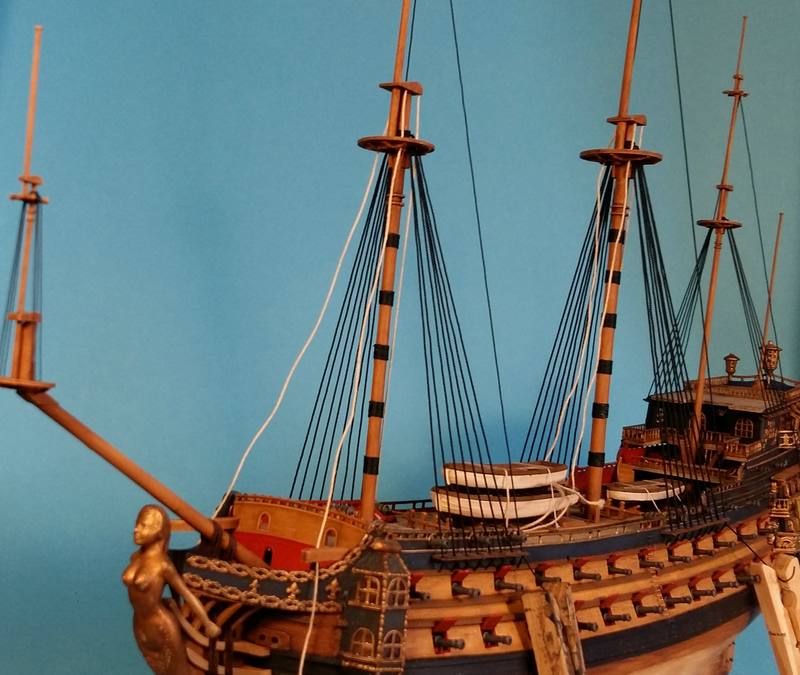

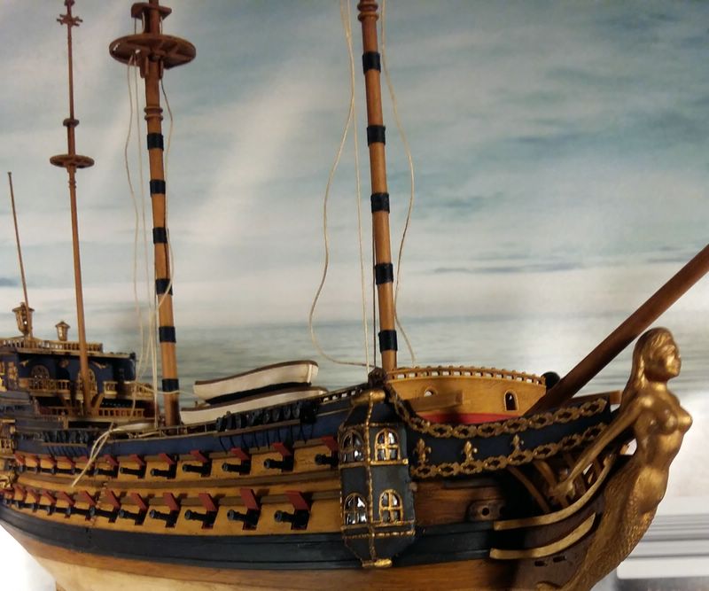

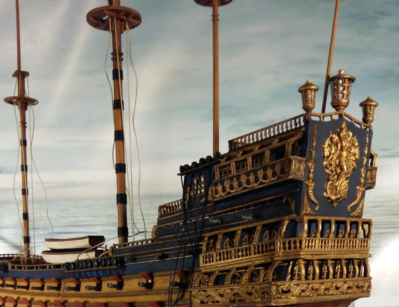

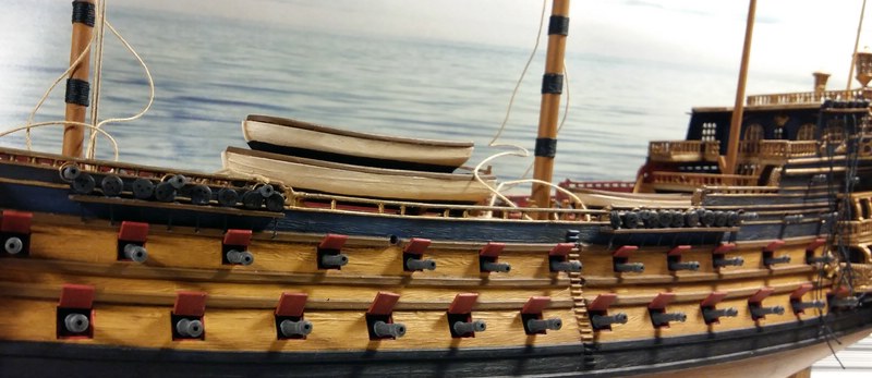

Und zum Schluss, noch ein paar Impressionen der La Sirene.... nur mal so zum gucken für die, die Bock haben.
Bis zum nächsten Update.....

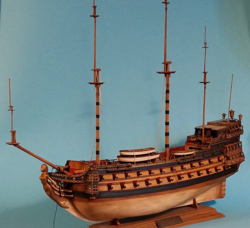

Da ich mit der Airfix Wasa fertig bin, geht es jetzt hier weiter. Erste Arbeit..... Entstauben... :mrgreen:
Zur Erinnerung hier noch mal der Derzeitige Bauzustand.....:
Weiter geht bei der La Sirene jetzt mit dem stehenden Gut, also Stage und Wanten. Ich werde euch natürlich auf dem laufenden halten.

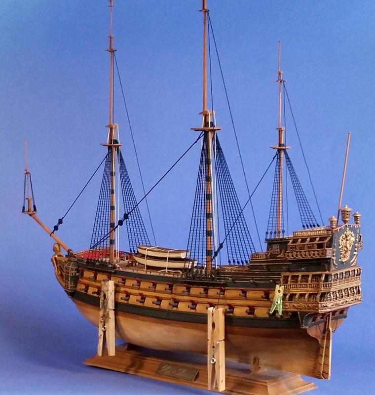

Mühsam ernährt sich das Eichhörnchen....... Heißt..... es geht nur langsam voran.......dafür aber stetig. :mrgreen:

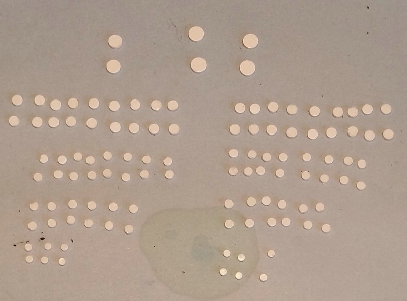

Als erstes habe ich mal kleine runde Plastikscheiben ausgestanzt. Wer meinen Baubericht zur Wasa verfolgt hat weiß vielleicht was ich damit vorhabe......:
Richtig..... es werden Jungfern für die Wanten. Allerdings dieses mal auch für die Stage. Das herstellen dieser Jungfern-fakes werde ich in der kommenden Woche angehen.

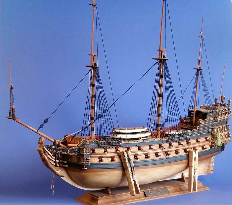

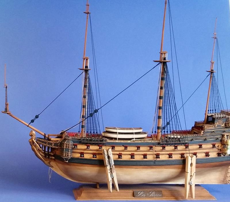

Die Unterwanten sind gesetzt. Außerdem habe ich Pardunen angebracht..... welche aber noch nicht fest sind und dienen mir dazu das verziehen der Masten nach vorne zu verhindern. Die als Ballast angehängten Wäscheklammern ziehen die Masten etwas nach hinten...... was sich aber beim setzen der Stage wieder relativiert. So sieht die Sirene jetzt aus........:
Also..... nächste Woche Stage setzen und Jungfern machen...... Ich hoffe, ihr bleibt mir gewogen.

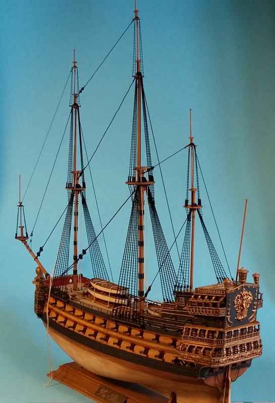

Hier der aktuelle Bauzustand......:
Weiter geht es mit den Jungfern und dann müssen die Webeleinen dran.

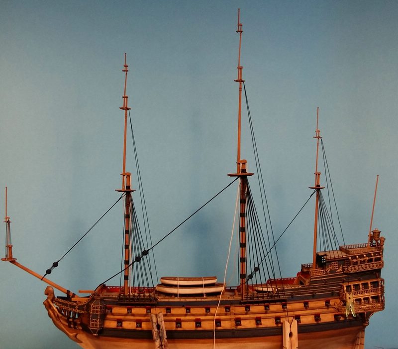

Ein kleiner Wasserstandszwischenbericht.........:
Viel hat sich jetzt noch nicht getan. So richtig kam ich bei meiner Sirene nicht weiter. Hatte ja die Wasa erst mal komplett fertiggestellt..... tja und jetzt steht Weihnachten vor der Tür.... da steht Familie und Vorbereitungen im Vordergrund. Dennoch wurden ein paar Kleinigkeiten gemacht.

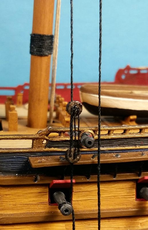

So habe ich die ..."Fakejungfern"  fertig bekommen und platziert, gleiches gilt für die Webeleinen, die ich per Schablone geklebt habe. Knoten waren mir einfach zu dick.... man hätte vor lauter Knoten keine Webeleinen mehr gesehen.
Genug der Worte.... hier der derzeitige Bauzustand....:
Jetzt geht es weiter mit der oberen Etage ab den Marsen..... also Wanten und Stage anbringen. Wobei sich folgendes Problem darstellt..... "Fakejungfern". Die könnten in der für mich kleinsten machbaren Version doch noch zu groß sein. Also denke ich Ernsthaft darüber nach, ob ich nicht die Bausatzteile nehme. Ich vermute dass das auf "normale" Betrachterdistanz von 30-50 cm kaum auffällt.
Was meint ihr?
Wünsche ein schönes Wochenende....

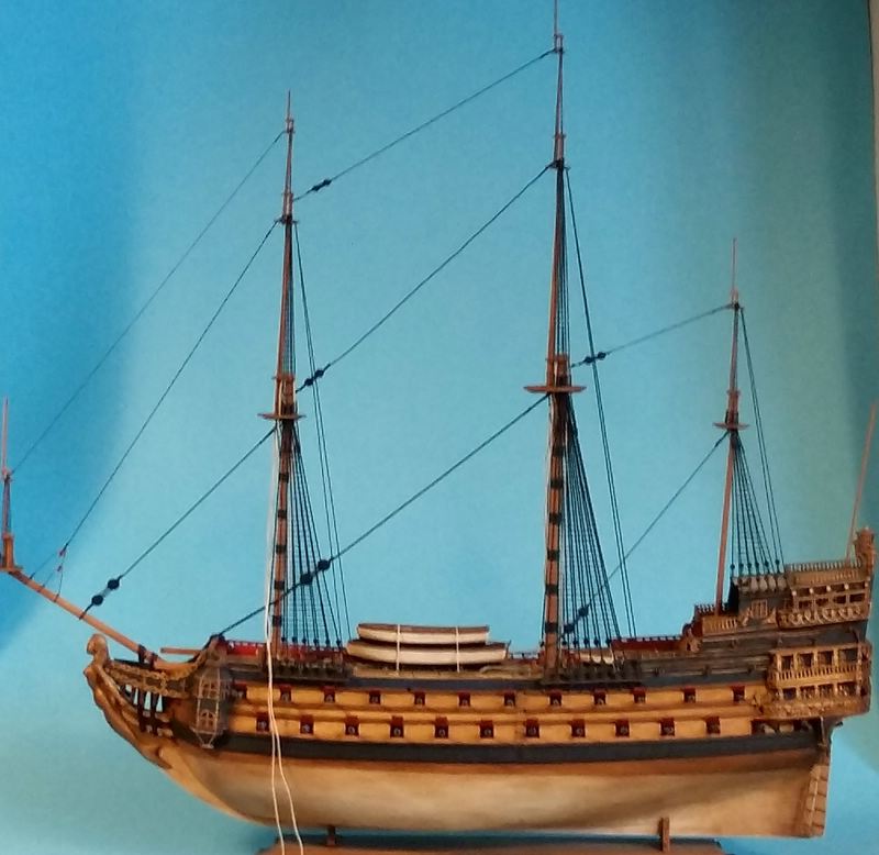

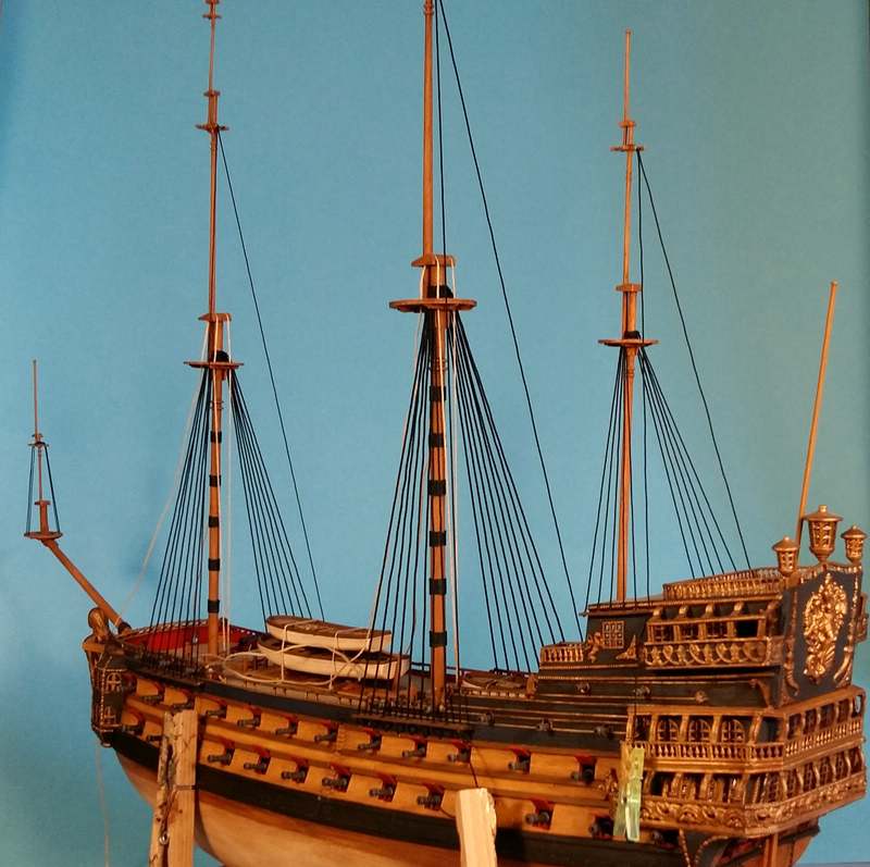

Auch an meiner La Sirene habe ich ein bisschen weiter getakelt. Die oberen Stage sind dran und die Wanten ab den Marsen sind gesetzt. Aktuell werden jetzt die Webeleinen angeklebt...... so sieht das derzeit aus.....:
Wenn das getan ist kommt das letzte Stag dran und die letzten Wanten und schon geht es an die Herstellung der Segel und Flaggen.
Das aber alles im nächsten Update.

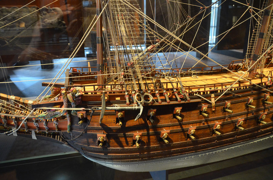

PS:   Kürzlich war ich in Berlin und besuchte dort das Deutsche Technikmuseum. Da gibt’s jede Menge „Mondfeld“-Modelle und nebst viel anderem auch ein Grossmodell der Wasa.
        Absolut sehenswert!

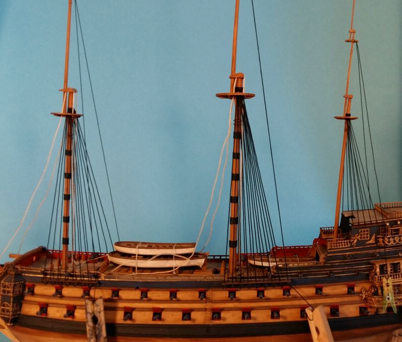

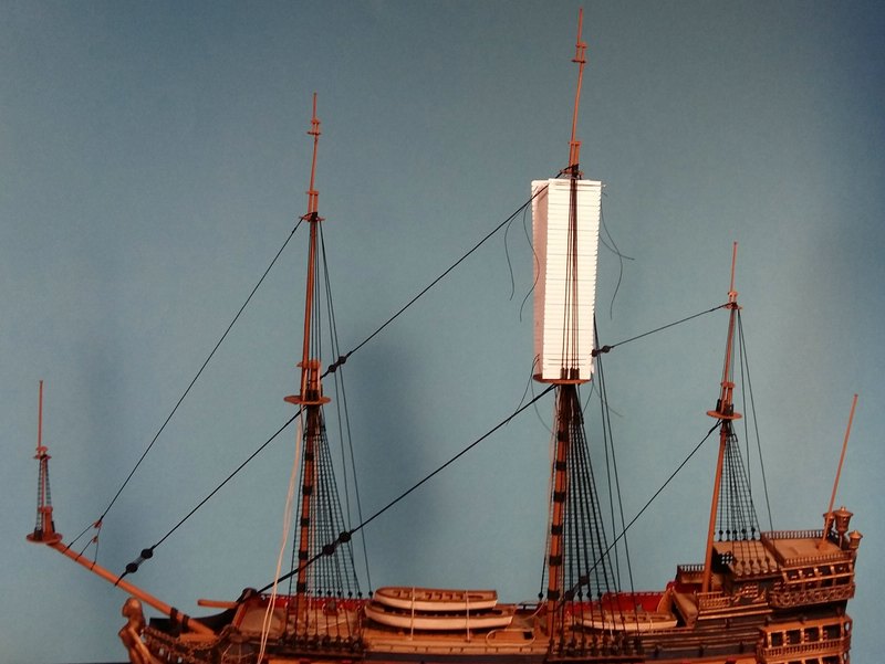

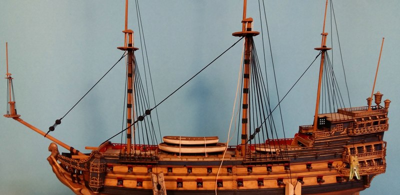

Aber jetzt..... Huuuuurrrrrraaaaa :D..... es ist vollbracht..... äääh.... das stehende Gut habe ich endlich fertig, hat auch lang genug gedauert. Da Bilder mehr sagen als 1000 Worte, hier... bitte schön....:
Okay... derzeit arbeite ich an der Herstellung der Segel. Dazu mal eine Frage in die Runde...: Ist es von Interesse wenn ich ein Tutorial zur Herstellung von Stoffsegel einstelle? Wäre natürlich sehr einseitig auf eben meine Art und Weise der Segelherstellung.
Wenn die Segel der Sirene fertig sind werden sie an die Rahen genäht und schon geht es an das laufend Gut.
Bis dahin........
