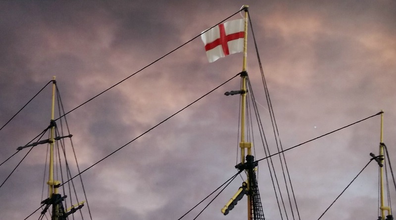

Nur.....Niemand muss immer alles kritiklos gut finden was ich hier zeige. Wat dem einem gefällt.... gefällt dem anderen vielleicht gar nicht.... wat solls. Wer Bauberichte schreibt, sollte auch mal damit rechnen, Kritik zu bekommen. Das sehe ich überhaupt nicht eng... eher im Gegenteil... kann mir helfen das ein- oder andere besser zu machen.... wenn ich Bock drauf habe.
Ob nun Groß oder Klein geschrieben.... pffffffft.....
Die kleine Flagge kommt eh wieder ab und wird durch eine aus Stoff ersetzt..... das dazu.

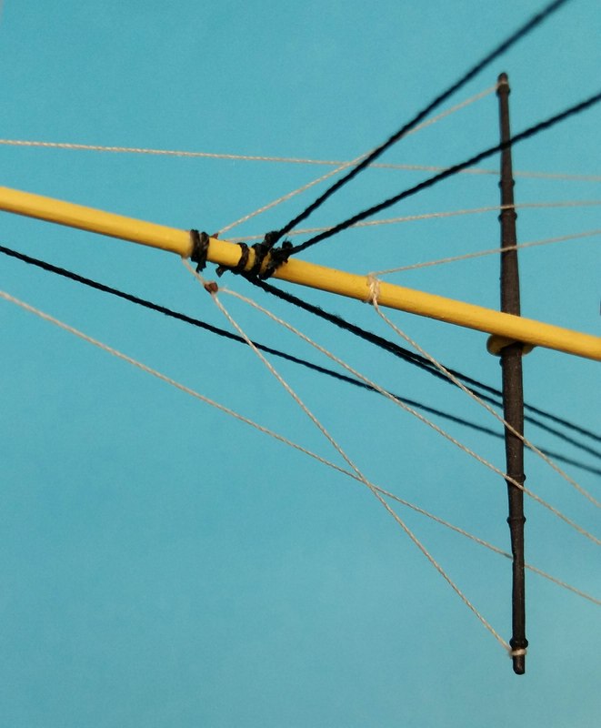

Aber genug davon..... zurück zum Baubericht. Das Stehende Gut steht...
und alle kleineigkeiten, die noch zu machen waren sind auch erledigt. Fotos habe ich jetzt nicht mehr gemacht, weil kaum auffällig. also kann es losgehen mit der Herstellung der Segel in einigen Schritten.

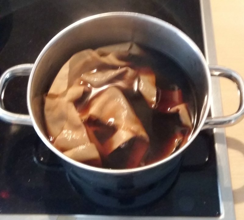

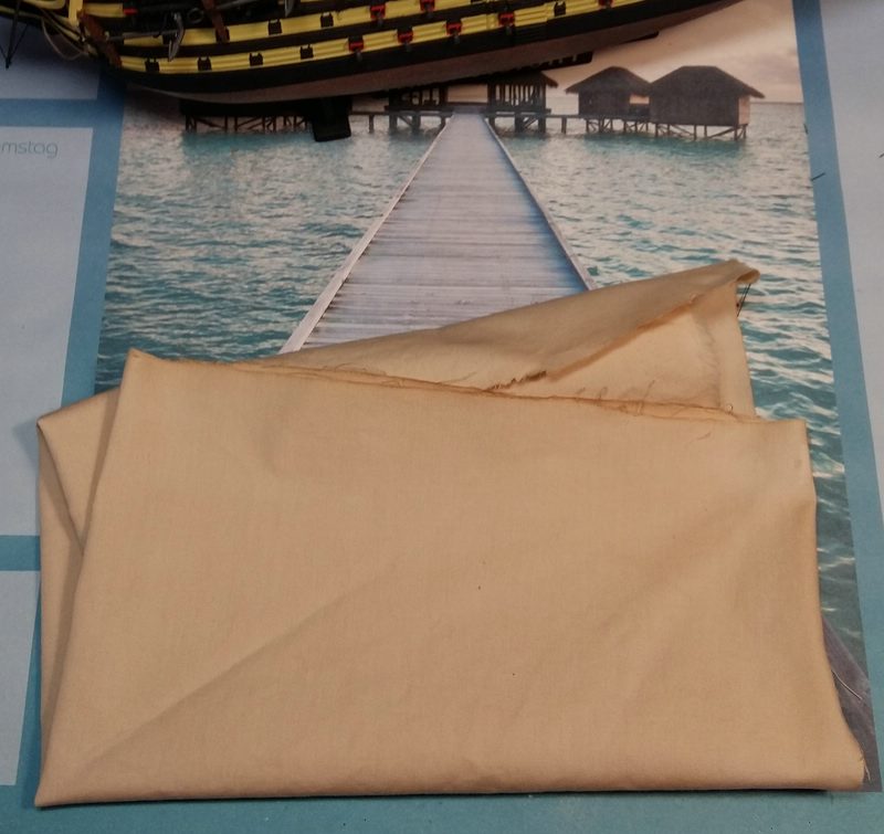

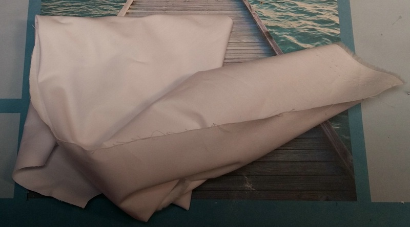

1. Färben des Segeltuches.....:
Der Stoff meiner Wahl ist sogenannter "Baumwollbatist". Vorteil... sehr dünn und Blickdicht.... außerdem preisgünstig. ....dann kommt das Tuch in ein Bad aus Wasser und löslichen Kaffee...( 1 Liter Wasser und 2 Suppenlöffel löslichen Kaffee) und wird ca. 10 min. gekocht.

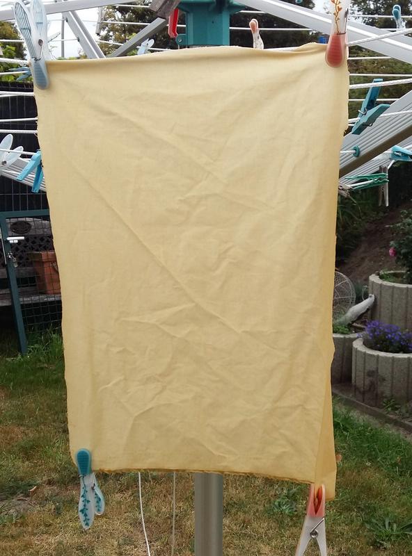

Segelsüppchen......: ...dann aufgehängt zum trocknen......:
...das Ergebnis.... schönes Kaffeebeiges Segeltuch......: Fortsetzung folgt.

Es gibt mehrere Möglichkeiten, so z.B. auch Zwiebelschale u.A.
Sogar eine schwache Lösung von Kaliumpermanganat.
Ich neige auch eher zu Kaffee als zu Tee, aber könnte es sein daß die organischen Farbstoffe irgendwann einmal zu schimmeln anfangen ?

Also bei meinen älteren Modellen wie der "Spanischen Galeone" hat sich derartiges noch nicht gezeigt.

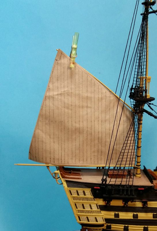

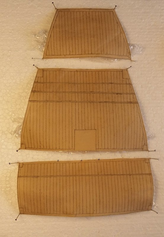

Weiter geht´s mit meinem Selbstversuch der Segelmacherei.....

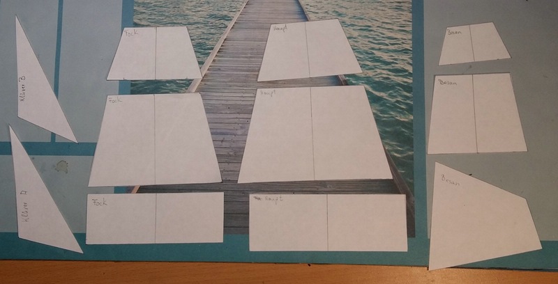

2. Segelgröße, Form und Kleider..:
Bevor ich die Segel aus dem Tuch schneiden kann, brauche ich erst mal die Größe der einzelnen Segel. Maße nehmen von den Plaste Segeln funktionierte nicht, weil mal zu groß, mal zu klein....usw. .... also selbst ausmessen. Habe die Segelmaße auf Papier übertragen und ausgeschnitten.....:
Nach Überprüfung ob die Papiersegel passen, hab ich dann die Maße auf den Stoff übertragen. Als nächstes bekamen die Großzügig ausgeschnittenen Stoffsegel eine Behandlung mit einem Gemisch aus 1 Teil Weißleim und 3 Teile Wasser und wurden zum trocknen aufgehangen....:
Nach dem Trocknen waren die Segel-Rohlinge sehr Brettig bzw. Pergamentartig..... was aber echt gut ist..... lässt sich Prima drauf mit Bleistift zeichnen und es fusselt am Rand nichts aus beim zurecht schneiden. Also eben mal auf ein Probesegel Verstärkungen und Kleider gezeichnet und mal eben an die Vic gehangen für einen ersten Eindruck....:
Äääääh....
..... naja.... ich sollte wohl besser einen härteren spitzen Bleistift benutzen. Aber ansonsten wird das hinhauen..... noch ein Reffband drauf und Liektau dran....und ich denke das passt so.
Ach so.... Das aussehen der Segel habe ich dem "Mondfeld" entnommen.
Fortsetzung folgt......

Hallo Folks.....
So...... sämtliche Segel sind ausgeschnitten und die Kleider, bzw. Nähte sind mit Bleistift aufgemalt. Noch wirkt das alles ein wenig starr aber noch sind die Segel ja nicht fertig.Für einen ersten Gesamteindruck habe ich die Segel mal an die Rahen geklammert....( Die Klüver habe ich jetzt nicht platziert um die Stage zu schonen) ....: Wie gesagt muss noch einiges erledigt werden. Als nächstes folgt das anbringen der Liektaue. Danach das Finish mit Leim-Wasser Gemisch..... was die Segel wieder weicher macht und eine Formgebung ermöglicht.
Ich halte euch auf dem Laufenden.
Gruß, Dirk.

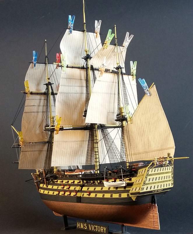

Hi Dirk,
man sieht das geil aus. Großes Lob.

Mit meinem Halbwissen kann ich nur sagen daß ich die Segel in dieser Weise als glaubhafter als mit genähten Bahnen empfinde.
Andererseits bin ich gespannt wie Du mit den flachen Zuschnitten die Bauchigkeit darstellen wirst.
Denn grundsätzlich geht das nicht, mal sehen wie Du das bewerkstelligen wirst.
Die Flagge mag ich immer noch nicht, auch wenn man mich hier und jetzt vierteilt !

Zur Segelherstellung und auch optische Darstellung gibt es glaube ich genauso viele Meinungen wie es Modellbauer gibt..... die einen Stoff, die anderen Papier, die einen nähen.... die anderen zeichnen... usw. Ist eben Geschmacksache. Segel herstellen in dieser weise ist für mich ´ne Premiere. Mal sehen wie es im Endeffekt aussieht.Mit meinem Halbwissen kann ich nur sagen daß ich die Segel in dieser Weise als glaubhafter als mit genähten Bahnen empfinde.
Bekommst du zu sehen........Andererseits bin ich gespannt wie Du mit den flachen Zuschnitten die Bauchigkeit darstellen wirst.
WAAAAS???....DU MAGST MEINE FLAGGE NICHT???Die Flagge mag ich immer noch nicht, auch wenn man mich hier und jetzt vierteilt !

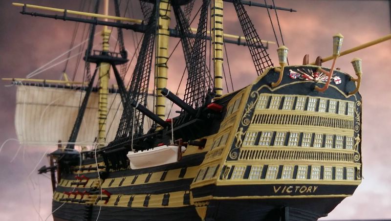

Hi Miteinander......

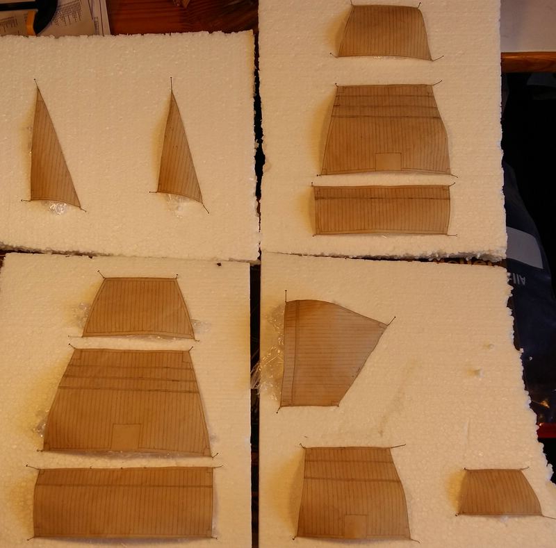

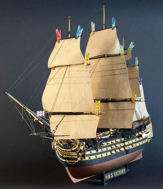

Jetzt gilt es..... Die Segel sind soweit fertig....inklusive Liektau und "aufgespannt"....Erster Versuch mit Leimwassergemisch (zur Formgebung) ging auch gleich in die Hose... das Liektau löste sich natürlich.... im 2. Versuch hat es aber geklappt......:
Das heißt... es geht ab morgen an das setzen der Segel plus laufenden Gut. Eventuelle Blöcke werde ich aus Knoten faken... mit ´nem kleinen Tröpfchen Leim und einem Tröpfchen Farbe. Suchbild.... wo ist der Block-Fake???....:

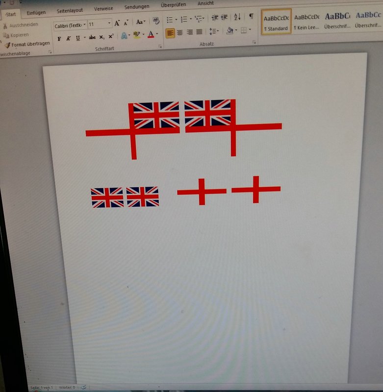

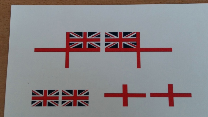

Nebenbei habe ich dann am Pc die Flaggen entworfen, die dann auf "Transferfolie" ausgedruckt werden sollen........:
Erst mal ein Papier-Probe-Druck...... Kontrolle wegen der Größe.....Oups... doch ´n bisschen groß......:
Kein Problem..... schnell Korrigiert und dann auf Transferfolie ausgedruckt. .....: Als nächstes muss das jetzt auf den Stoff....was ein wenig kniffelig ist... weil die beiden Seiten genau aufeinander liegen müssen. Aber das zeige ich euch im nächsten Update....
Gruß, Dirk.
Gruß, Dirk.

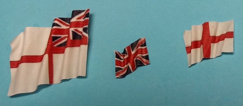

Die Flagge hat dir jetzt keine Ruhe mehr gelassen, oder
? Bin ich ja mal gespannt, wie das auf dem Stoff wird. Ob es durch das Aufbügeln (?) nicht zu steif wird. Meine Vorstellung. Kenne das nur von T-Shirts.

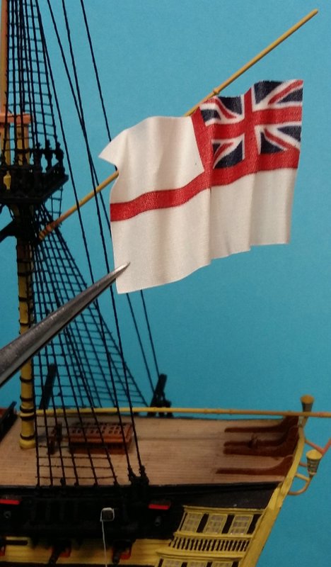

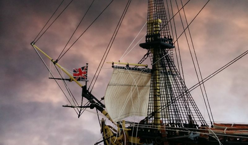

Hallo Leute....

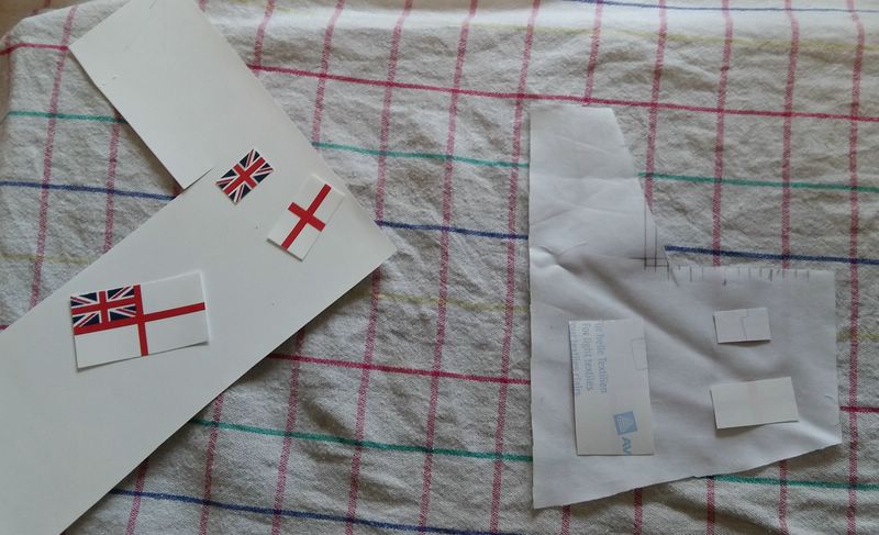

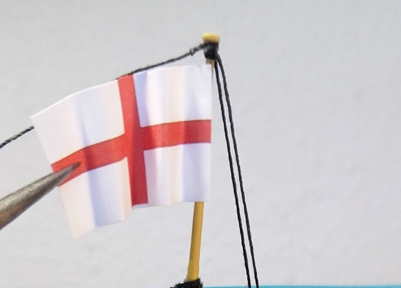

Weiter mit den Flaggen. Erst einmal habe ich die Flaggen passend ausgeschnitten. Dann wurde die erste Seite aufgebügelt......: Nach dem das ausgekühlt ist, werden die Flaggen (erste Seite wieder aus dem Stoff ausgeschnitten, die zweite Seite peinlich genau angepasst und auf gebügelt. Wieder auskühlen lassen und dann kann das Papier abgezogen werden. Durch das aufgebügelte Motiv wird der Stoff ziemlich steif... was aber kein Nachteil ist, weil man die Flaggen schön in Form biegen kann.
das Resultat......: Die große Stoffflagge....: Habe dann auch gleich die ersten beiden Flaggen verarbeitet.... platziert. Das Georgskreuz....: ....und der Union Jack....: Wie man sieht ist auch schon das erste Segel gesetzt.....
Grüße von Bord der Victory..... Dirk.

Jetzt begreife ich das mit den Flaggen erst !
Ich nahm bisher an Du druckst die Flaggen als Abziehbilder, aber nein, das ist dieses Aufbügelzeugs.
Kann man das auch Papier bügeln ????
( Obwohl--->das macht wohl wenig Sinn weil man ja auf Papier direkt drucken kann......habe ich wohl wieder etwas zuuuu quer gedacht ???? )
