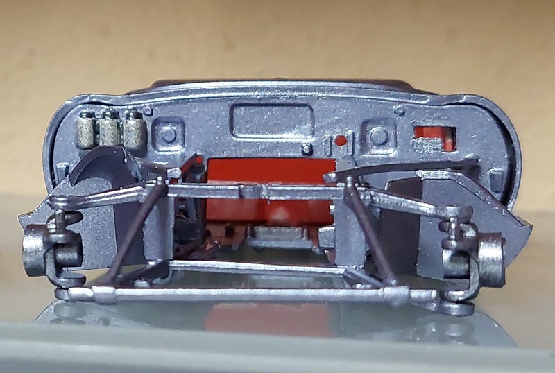

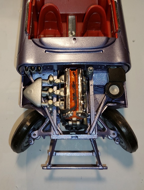

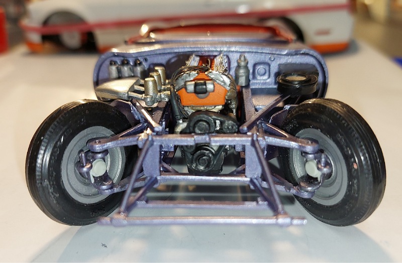

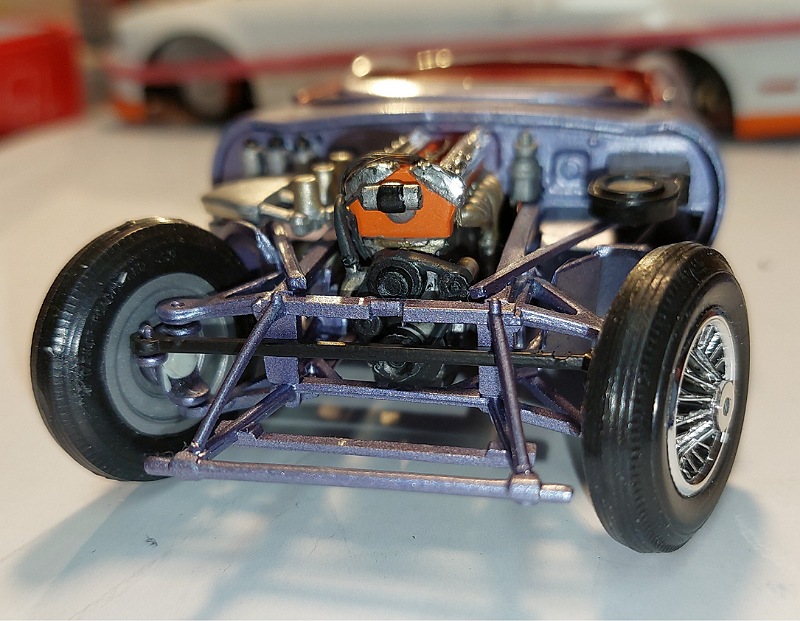

Weiter ging es auch am "Jahr-"guar... :roll:
Die Lust ist ja bekanntlich schon lange verflogen, aber wenn du denkst es geht nicht mehr, dann kommt doch glatt eine neue "Überraschung" daher...

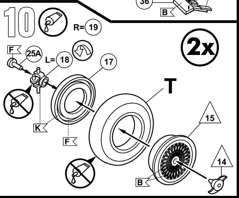

Und zwar die vorderen Radaufhängungen:
Plan
Plan
Teil #25A ist so lang, dass es gerade knapp 1mm aus Teil #18 heraus ragt. Keine Ahnung, wie hier jemand "drehende" Räder schafft... Die Welle #25A muss wenigstens 3mm IN die Felge#15, um "Fleisch" zu bekommen.
Teil #18 sieht eigentlich so aus:
#18
#18
Wie man sehen kann, ist der Körper recht groß, leider habe ich keine #25A-Welle dazu fotografiert...
So weit habe ich dann #18 gekürzt, so dass der innere Teil komplett weg ist, damit die Welle in der Felge "greift"...
Gekürzte #18
Gekürzte #18
Von vorne
Von vorne
Motor bestückt
Motor bestückt
Mit Lenkstange
Mit Lenkstange
Naja, wird schon was werden...

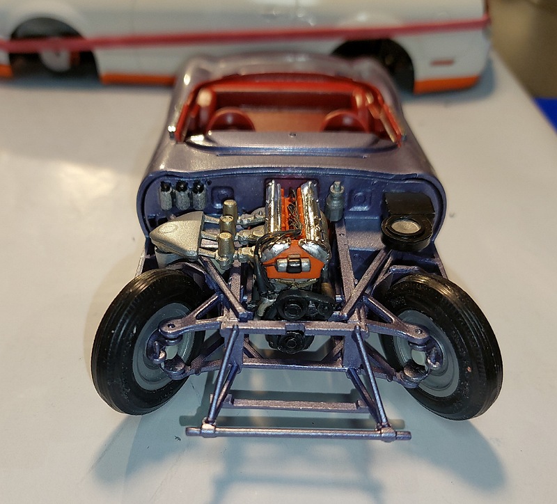

Nun ist der Motorraum komplett und er steht auf eigenen Füßen...

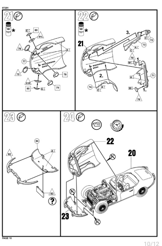

Planauszug Blinker vorn
Stoßstange
Stoßstange

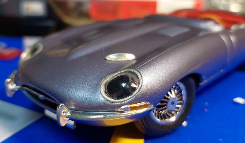

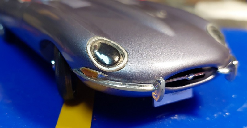

So, wieder ein bisschen Jaguar...
Die Nase ist dann jetzt fertig.

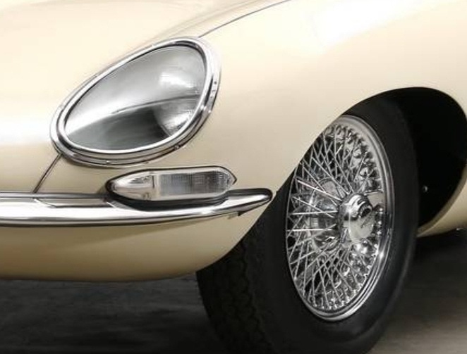

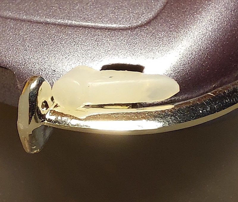

Die Blinker habe ich NICHT auf diese (Chrom-)Sockel gesetzt, weil für mich die Dimension/Proportion überhaupt nicht stimmt (war wer überrascht?).
Die Gläser habe ich von hinten mit diesem Chrom ge-brush-t und dann die Vorderseite mit Tamiya X-27 (ein Tropfen Farbe + ein Tropfen Wasser) betupft.
Rechts ohne Sockel
Rechts ohne Sockel
Auf der Motorhaube liegt der zugehörige Sockel, der auf die Karosserie, unter das Glas soll(-te)....
Links mit Sockel auf der Motorhaube

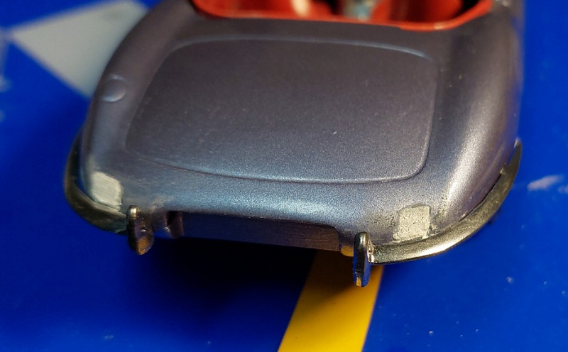

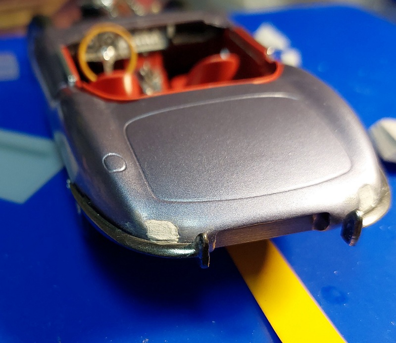

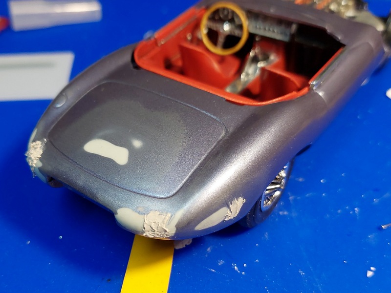

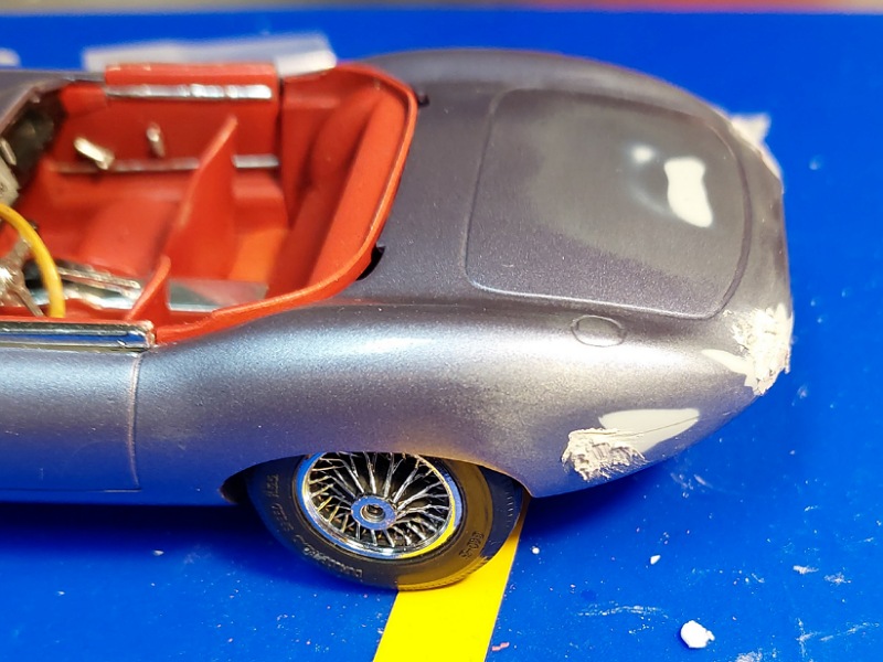

Nun zu meinem größten Feind...
Das hier war der sanfte Versuch, klar, bei meinen Geschick ohne Erfolg...
Erster Versuch 1
Erster Versuch 1
Erster Versuch 2
Erster Versuch 2
Also, dann doch auf die harte Tour, aber ab jetzt glaube ich nicht mehr, dass das etwas ansehntliches noch wird...
Aktueller Stand 1
Aktueller Stand 1
Aktueller Stand 2
Aktueller Stand 2

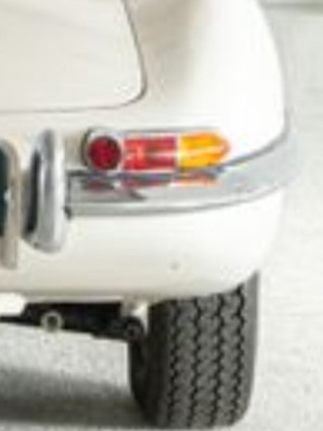

Die hinteren Stoßstangen werden nochmal frisch ge-chrom-t.
Und ich schätze, dass ich auch hier nur die Gläser verarbeiten werde und nicht dieses fürchterliche Sockelteil auf das das Klarteil soll:
Leuchte
Leuchte
Original
Original
