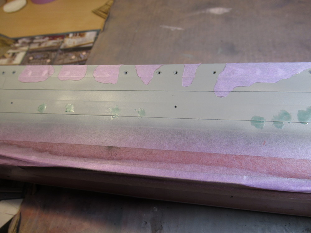

Also nun nochmals zur Rumpflackierung :
Ich möchte das Schiff in einem gewissen Gebrauchtzuzstand darstellen . Hierzu gehören Rost und Farbabplatzungen etc.
Somit habe ich erst einmal die Bereiche wo Rost durchschimmern soll in Rostrot gemacht . Nach trocknen der Farbe kam ein wenig Chipping Medium / Yallejo Liquid Mask darauf . Darüber wurde dann das Schiff in Grundfarbe ( Hellgrau ) lackiert .
Um Farbabplatzungen darzustellen kam wiederum mit einem groben Pinsel etwas Liquid Mask darauf getupft
Nun erfolgt das Abkleben der Wellen . ( noch kein Foto ) Dann kommt die dunkelgraue Farbe drauf. Nachdem diese dann auch getrocknet ist , kann man mit dem groben Pinsel ( ich nehm lieber meinen Finger ) das Liqiud abrubbeln .
Hierdurch kommt dann die untere Farbe zum vorschein... sprich Lackabplatzung . An einigen Stellen dann weiter gerubbelt und der Rost kommt zum vorschein . Das ist eigendlich keine große Zauberei macht aber schon viel her .

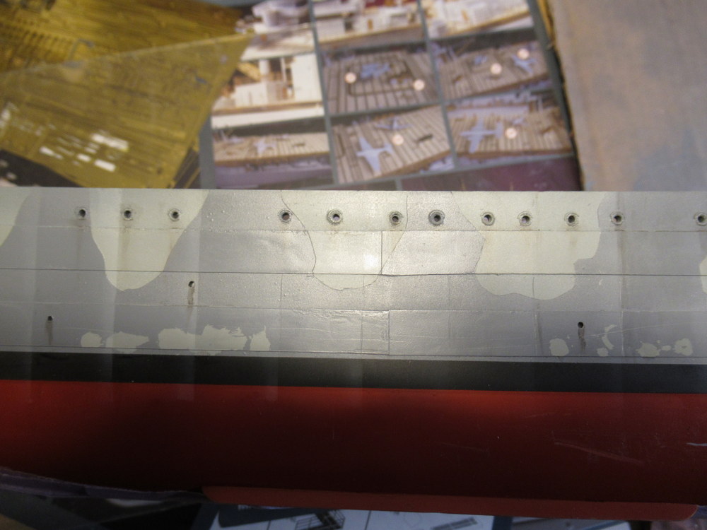

So und nun kommt das Highlite :
Ich habe mir auf Empfehlung ein Heft über Alterung aus 1997 besorgt . Hier wird auf die Darstellung von Schiffen ( Rumpf ) eingegangen und Möglichkeiten aufgezeigt . Ich fand das optisch so geil und hab versucht das Ganze zu realisieren .
Der Rumpf besteht ja aus waagerechten und senkrechten Streben . Diese drücken sich durch andauernden Wellenschlag langsam durch die Aussenhaut ( Optisch ) Eigendlich sind die Stahlbleche nur eingedellt .
Es gibt nun in der Malerei die Möglichkeit das darzustellen. ( Illusionsmalerei )
Das Ganze habe ich dann mal an einem viertel meines Rumpfes ausprobiert .
Über das ganze kommt dann noch ein Wash ( Dirt ) um Alterung und Dreck hervorzuheben , desweiteren dann noch laufnasen von den Bullaugen etc .
Hätte nun gerne Eure Meinung !!!! zu meinem Versuch die Spanten darzustellen ....??? ... ist ja nur aufgemalt und kann wieder geändert werden.
Falls Ihr das absegnet bin ich gerne bereit das auf der Hautseite meines Rumpfes ( wird die Sichtseite und ist noch gar nicht bearbeitet ) alles zu dokumentieren und eine Art TooDoo zu schreiben .

Re: USS Hornet CV-8 Merit 1/200 No.62001 +MK1 Design MD-20007 inkl. Holzdeck
Verfasst: Di 12. Dez 2023, 00:02
von KaleuNW
Sieht aus meiner Sicht wie ein weiteres Tarnelement aus.
Wenn ich den Wasserschlag erst auf den zweiten Blick gerade noch knapp bemerken würde, könnte es für mich möglicherweise stimmig werden.
Also massstäblich gesehen gerade noch ein zartester Hauch!

von IngoM
Moin Ralf. Auch mir erscheinen die optischen Wölbung durch den Wssserschlag zu ausgeprägt. Gruß Ingo

von CaptainMeat
So da bin ich mal wieder :D
Erst einmal lieben Dank für Eure Kommentare :thumbup: Ich finde es sehr gut , dass hier auch negative Meinungen geäussert werden . Hier natürlich meinen Dank an Kaleu :thumbup: für den etwas ausführlicheren Kommentar .
Korregieren möchte ich hier erst einmal ... Wasserschlag ... das passiert bei Dampfmaschinen etc... der richtige Begriff ist hier Seeschlag .
Ich hab mich natürlich erst mal damit beschäftigt und muss sagen ... heftig was es da alles gibt .
Hier mal ein Beispielbild für extrem Seeschlag :
Habe mich dann natürlich explezit um die Hornet bemüht . Die Hornet hat viel schwere See erlebt . Midway und danach auch im Pazifischen Ozean ( richtung Japan ) waren oft von Stürmischer See betroffen .
Schiffsrümpfe sind extremer Belastung ausgesetzt und das in allen Richtungen und Verwindungen .
Somit hatte die Hornet auch schon ordentliche Blessuren. Auf orginal Bildern sind starke Farbabplatzungen und Rostbereiche zu erkennen .
Hier ein Bild vom Mai 42 vor dem Einlaufen in Hawai
Dort wurde das Schiff ausgerüstet und leicht überholt .
Meine Darstellung vom Juli dürfte also etwas krasser ausfallen als es war . Im August gings dann nochmals nach Hawai um dann Richtung Guadalcanal auszulaufen . Am 26 Oktober war es dann um die Hornet geschehen .
Somit muss ich Kaleu recht geben ,dass die Hornet nicht so starken Seeschlag hatte wie ich ihn dargestellt habe .
Trotzdem finde ich das Ergebniss meines Versuchs ganz gut gelungen ( Geil :lol: :D ) .
Das gibt dem Rumpf sehr viel Leben , vor allem bei einem so langem riesigen Schiff .
Das Ganze sichtbar abzuschwächen ist mir so nicht möglich . Ich finde es auch gut so . Auf der Sichtseite werd ich sehen wie ich das schwächer hin bekommen werde.
Die fertige Seite habe ich dann noch mit Matt Klarlack versehen und dann ein Braun Schwarzes Wash drüber gegeben .
Hier mir einen groben borstigen Pinsel und immer von oben nach unten ... was dann schlieren ergibt .
Weiterhin wurden dann noch Laufnasen von den Bullaugen mit einen dunklen Wash gemacht.
Das hat auch was von Seeschlag genommen.

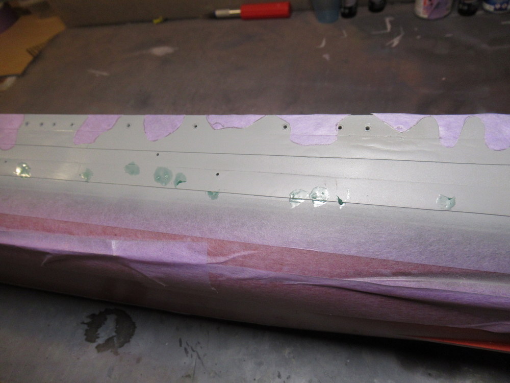

So , da hier ja recht viele Intressenten den Baubericht beachten , geh ich mal davon aus , dass der Rumpf beachtung findet .
Nun um meine Vorgehendsweise zu beschreiben , damit Ihr das ggf nachmachen könnt werd ich das ganze hier mal aufzeigen . Bedenkt aber bitte , dass ich es auch erst das erste mal mache und man es noch viel besser machen kann als bei meinem Versuch .
Erst einmal soll auch Rost eine Rolle spielen . Somit wurde auf dem Rumpf an diversen Stellen Rostfarbe aufgetragen . Die Stellen wo er durchschimmern sollte wurde dann mit einem Chipping behandelt . Chippingflüssigkeit wird leicht auf die Stellen aufgetupft . Das Zeug trocknet recht schnell . Dann wird der Rumpf in der Grundfarbe Lackiert . In meinem Fall Hellgrau. Man könnte nun an den Stellen wo das Chipping aufgetragen wurde die Flüssigkeit wieder mit dem Finger oder Pinsel ( Grob) abrubbeln . Dadurch kommt dann der Rost zum Vorschein .
Da die Hornet noch einen Tarnanstrich hat muss ich damit also noch warten .
Um auch hier Farbabplatzungen darzustellen wurde wieder ein Chipping aufgetragen . Nach dem Lackieren der dunkelgrauen Farbe und dem durchtrocknen , konnte ich das Chipping dann wegrubbeln und Hellgrau kommt zum vorschein
in den Breichen wo dann der Rost sichtbar sein soll , muss dann etwas mehr ``Aufgekratzt`` werden um das hervor zu heben .
Um nun den Seeschlag darzustellen muss man erst einmal wieder ordentlich abkleben .
Die Spanten die durchschimmern sollen haben einen gewissen abstand ( je nach Schiff etc. ) Ich habe hier bei meiner Hornet 2 cm gewählt . Ich habe dann auf dem Rumpf einen Senkrechten Strich gezogen und hier das erste Klebeband aufgeklebt . Dieses ist 2 cm breit , somit konnte ich dann 1 Klebeband neben dem anderen aufbringen .
Hier ist darauf zu achten , dass es nur ganz leicht haften darf um beim entfernen nicht die Farbe des Rumpfes zu beschädigen .
So nun haben wir also den Abstand der Spanten festgelegt .
