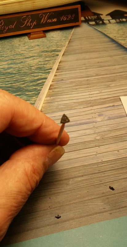

Aber jetzt.... noch ein Nachtrag........: ich habe mal eben auf die schnelle meinen Plan B umgesetzt. Plan B ist.... die Jungfern auf selbst herzustellen, falls anderes daneben geht. Also Lochzange zur Hand, ein paar 3mm Scheiben aus Plastiksheet ausgestanzt. Garn versteift und kleine Stückchen zurecht geschnippelt und mal eben an die Wasa gehängt.
Hey.... don´t Panic.... habe das mit normalen Nähgarn gemacht und nicht mit dem guten von Morope..... und... wie gesagt... auf die schnelle ein Prototyp. So sieht das aus......:
Das jetzt in Ordentlich....... könnte gehen....oder?
Natürlich versuche ich das erst mal mit Dreieckjungfern von Shipyard. Aber falls das nichts wird (weil ich zu blöd  :shock: ), habe ich eine Alternative.

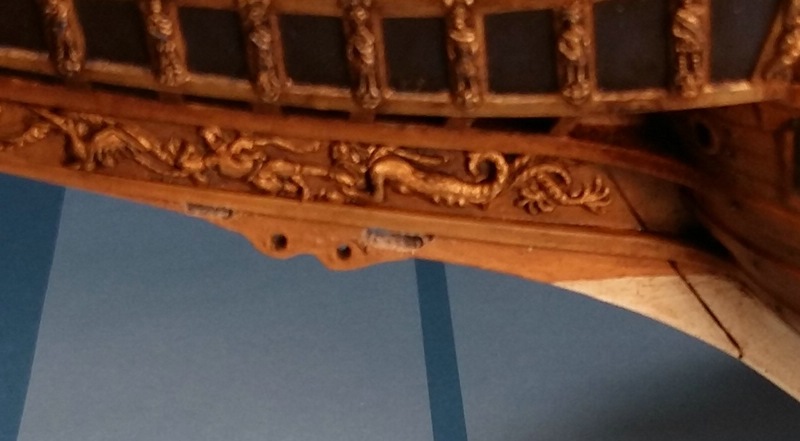

...dann habe ich die Öffnungen in den Steven für das Sprietzurring gemacht...... was an einen Mikro-Chirurgischen Eingriff erinnert........ Erst jetzt habe ich gemerkt, das ich doch schon einen leicht zittrigen habe. Erst habe ich mit einem 0,7 mm Bohrer Löcher (dicht an dicht) gemacht. Leider habe ich natürlich nicht einen so kleinen Fräser, aber einen Spitz zulaufenden. Damit habe ich dann das restlich Material heraus geholt.... und das an einem fast fertigen Modell!  Bild  Maaaaaaann.... was habe ich geschwitzt..... ein wackeln..... ein abrutscher..... und die Katastrophe wäre perfekt.  Bild  Aber es ist mir gelungen......zumindest so einigermaßen. Leider kann ich das kaum Nacharbeiten, da man in die dünnen Schlitze weder eine Feile noch Schmirgel reinbekommt.... (ja....das Garn geht durch) und so hoffe ich, das ich das so einigermaßen kaschieren kann. So sieht das aus......Guckst du......:
