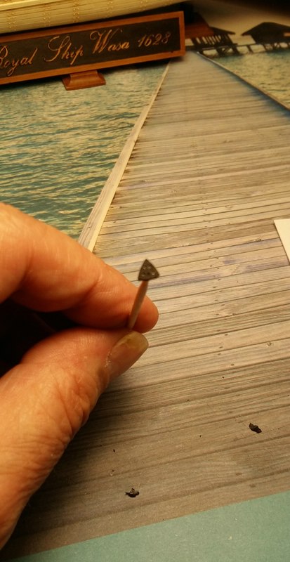

Aber jetzt.... noch ein Nachtrag........: ich habe mal eben auf die schnelle meinen Plan B umgesetzt. Plan B ist.... die Jungfern auf selbst herzustellen, falls anderes daneben geht. Also Lochzange zur Hand, ein paar 3mm Scheiben aus Plastiksheet ausgestanzt. Garn versteift und kleine Stückchen zurecht geschnippelt und mal eben an die Wasa gehängt.
Hey.... don´t Panic.... habe das mit normalen Nähgarn gemacht und nicht mit dem guten von Morope..... und... wie gesagt... auf die schnelle ein Prototyp. So sieht das aus......:
Das jetzt in Ordentlich....... könnte gehen....oder?
Natürlich versuche ich das erst mal mit Dreieckjungfern von Shipyard. Aber falls das nichts wird (weil ich zu blöd  :shock: ), habe ich eine Alternative.

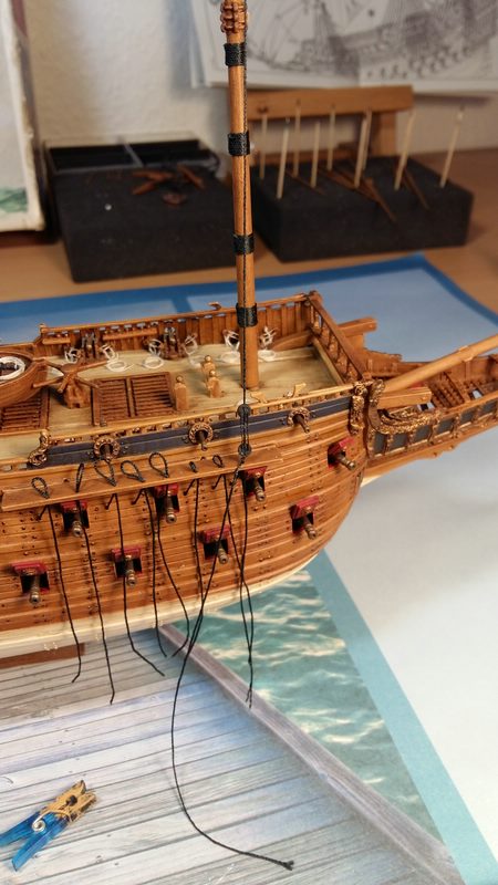

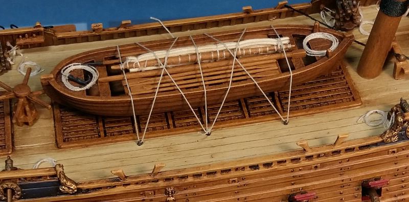

Zum aktuellen Bauzustand........: bevor ich also Krank wurde, habe ich den Kutter vertäut.....

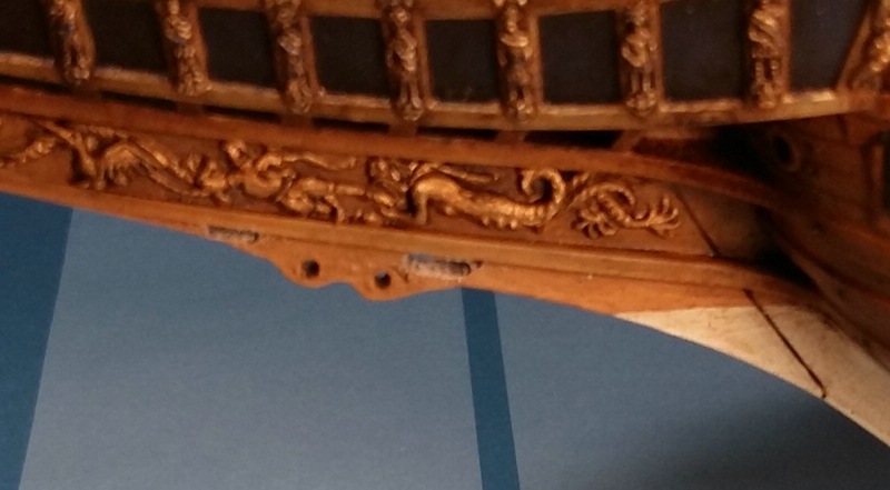

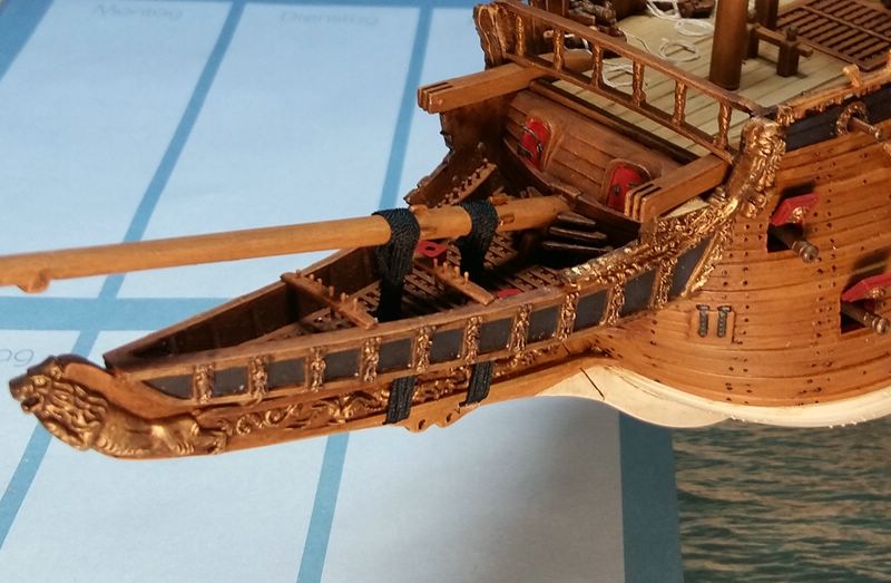

...dann habe ich die Öffnungen in den Steven für das Sprietzurring gemacht...... was an einen Mikro-Chirurgischen Eingriff erinnert........ Erst jetzt habe ich gemerkt, das ich doch schon einen leicht zittrigen habe. Erst habe ich mit einem 0,7 mm Bohrer Löcher (dicht an dicht) gemacht. Leider habe ich natürlich nicht einen so kleinen Fräser, aber einen Spitz zulaufenden. Damit habe ich dann das restlich Material heraus geholt.... und das an einem fast fertigen Modell!  Bild  Maaaaaaann.... was habe ich geschwitzt..... ein wackeln..... ein abrutscher..... und die Katastrophe wäre perfekt.  Bild  Aber es ist mir gelungen......zumindest so einigermaßen. Leider kann ich das kaum Nacharbeiten, da man in die dünnen Schlitze weder eine Feile noch Schmirgel reinbekommt.... (ja....das Garn geht durch) und so hoffe ich, das ich das so einigermaßen kaschieren kann. So sieht das aus......Guckst du......:

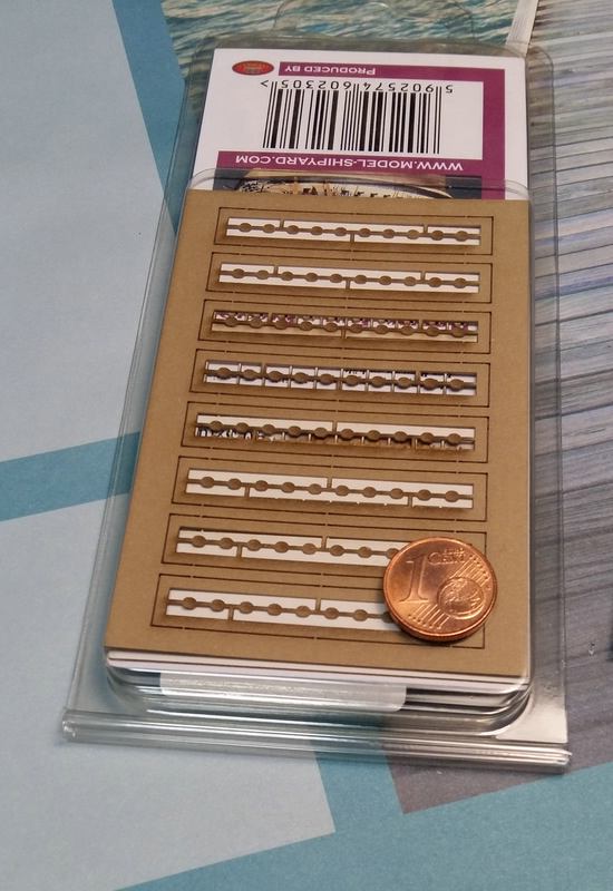

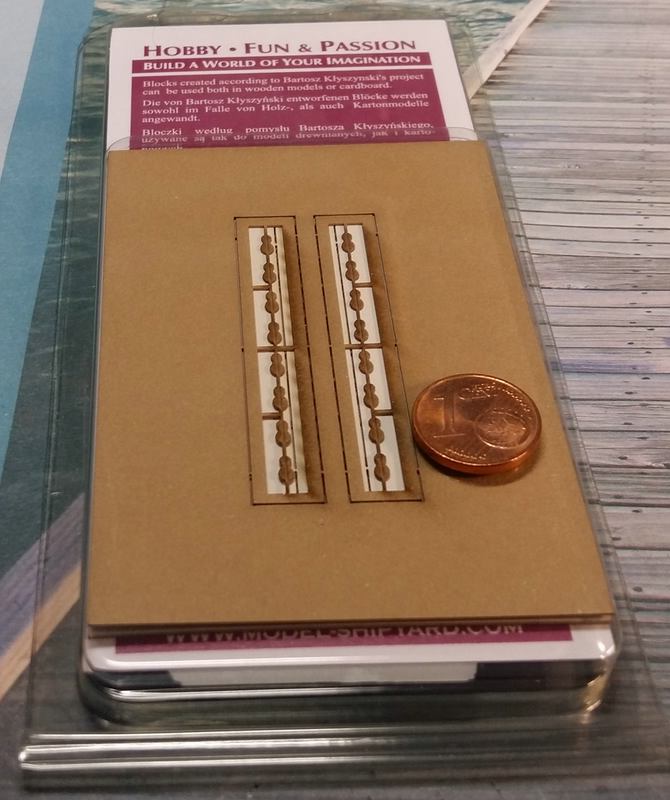

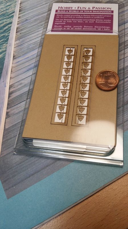

Meine Versuchskaninchen......äääää....... Versuchsblöcke und Dreiecksjungfern von Shipyard waren mittlerweile eingetrudelt. Das zeug von Shipyard hat gewisse Vorteile aber auch echte Nachteile.
Vorteile..... Wo bekommt man sonst so kleine Dreickjungfern, die bei 2,5mm los gehen. Gleiches gilt für 5-Loch Stagjungfern die ab 4mm los gehen..... gibt es in Rund und Dreieckig. Man braucht die nicht zu bemalen einzufärben... usw. Ich finde, für Modelle mit ensprechenden Maßstab (z.B. Golden Hind von Heller oder Mayflower von Revell oder Airfix usw.) sind die Teile echt eine Alternative. Auch die Jungern ab einer Größe von 2mm sind soweit ganz gut.
Nachteile.......: Das Zeug ist aus .........Pappe! Was eine Verarbeitung nicht gerade einfach macht. Dazu kommt....... man muss die erst zusammen bauen.... was bei 2mm Jungfern echt lustig werden kann
Hier mal das Zeuges in Bild
4mm 5-Loch Jungfern.....:
2mm Jungfern.......:
Und mal eine von mir zusammengebaute 5-Loch Jungfer die ich Schwarz eingefärbt habe......:

Und schon geht es mir wieder besser...... Fieber ist weg, allerdings noch ziemlich schlapp. Habe heute schon wieder versucht etwas weiter zu bauen.... was aber nicht lange ging. Zumindest habe ich die Sprietzurringe dran und die kleinen..... (Fachbegriff weiß ich gerade nicht)...... Anschläge am hinteren Sprietzurring gemacht. Sieht dann so aus......:
