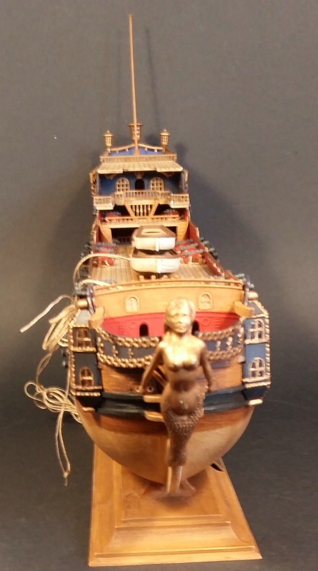

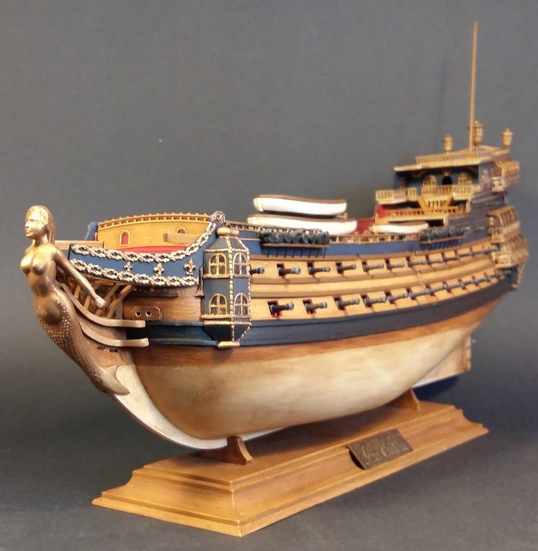

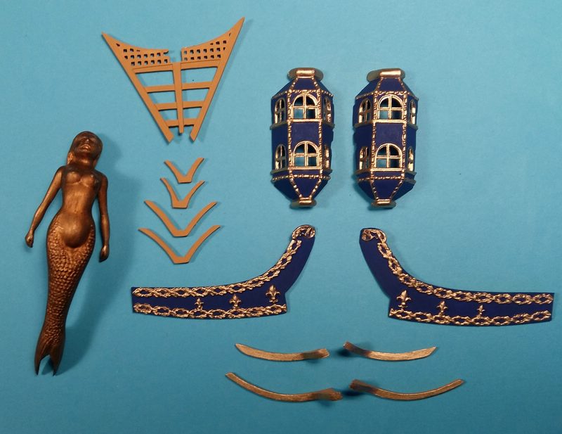

Zuerst habe ich die Galionsteile bemalt.......:

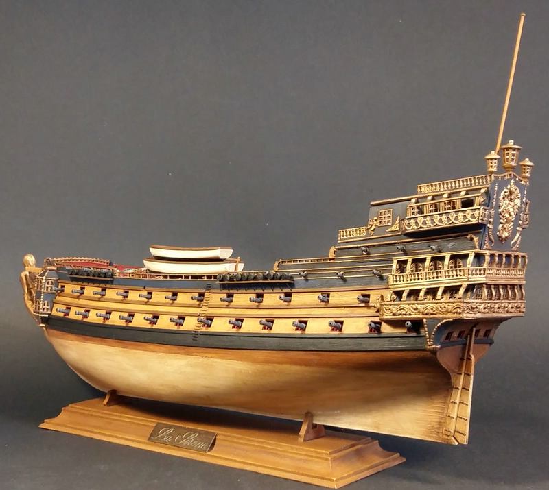

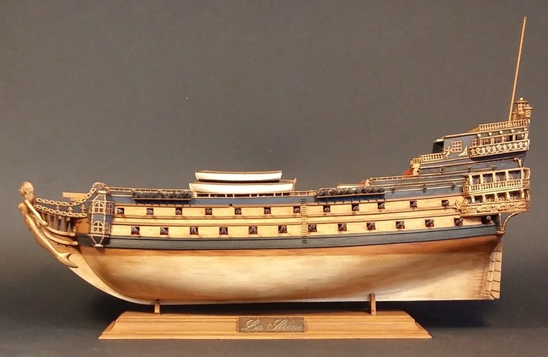

....die dann noch mit Ölfarbe behandelt wurden. nach dem Trocken wurden sie verbaut. auch hier tut sich der ein- oder andere Spalt auf, der noch Nachgearbeitet werden muss. Bilder vom derzeitigen Bauzustand.....:

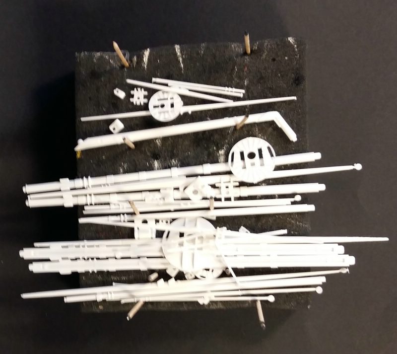

Nach dem "Nacharbeiten" geht es an die Masten und Rahen.... dieser Kram hier:

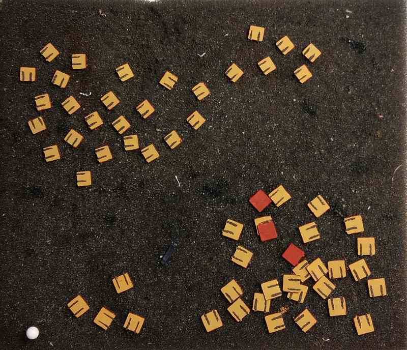

...die Stückpfortendecken sind auch bemalt und müssen noch geöldrakt werden.....:

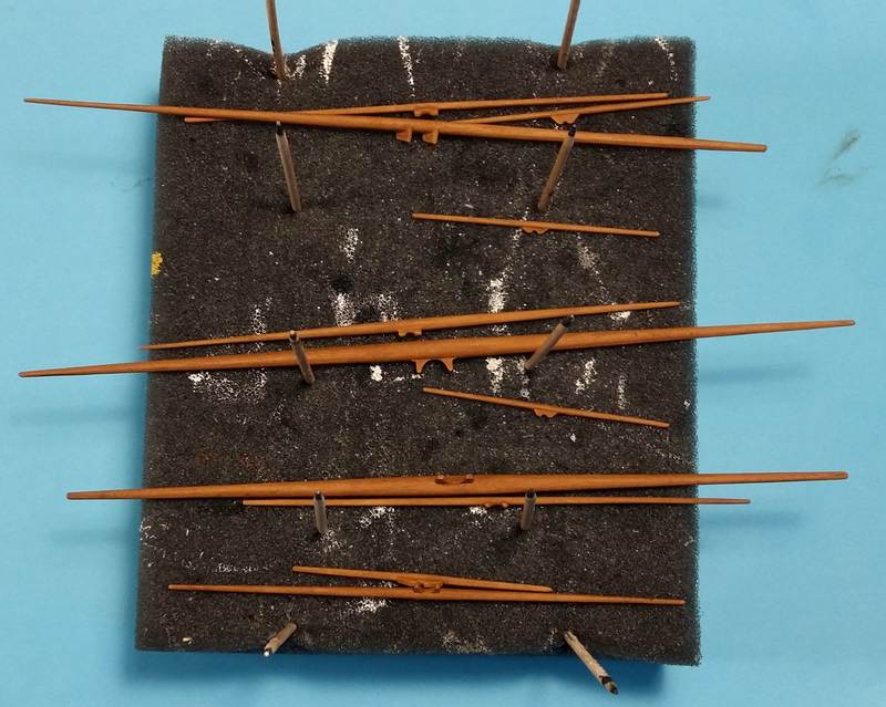

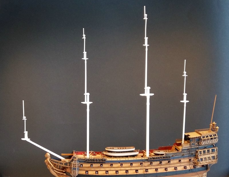

Hier "nur" ein kleiner Zwischenbericht. Ich habe mittlerweile die Masten geputzt geschliffen, entgratet und zusammen geklebt. Auch hier gab es gewisse Probleme, denn ich musste leider Feststellen, dass das Plastik sehr sehr sehr weich ist.... und gerade oben hin zum Masttop.....mega dünn. Da kann ich mich jetzt schon mal Seelisch und körperlich auf größere Probleme beim Takeln einstellen. Stage anbringen mit viel Gegenspannen und größter Sorgfalt und Vorsicht.
Da freu ick ma schon janz doll druff..... :?
Wat solls....,. erst mal ist jetzt die Bemalung der Masten und Rahen an der Reihe. Danach mit Ölfarbe drüber und zum Schluss Garn-Wuhlinge anbringen.
Der aktuelle Stand der Dinge...... die Masten zusammen und mal an ihren zukünftigen Standort gesteckt (nicht geklebt). Sind ganz schön hoch........ guckst du:

Die Masten sehen ja einigermaßen stabil aus. Ich würd Mars und Bram Stengen gegen Holz tauschen. Dann hast du beim takeln kein Stress. Jetzt bist du soweit gegangenen, da kommt es da auch nicht mehr drauf an.

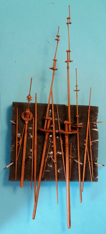

Hi Leute.... Bild

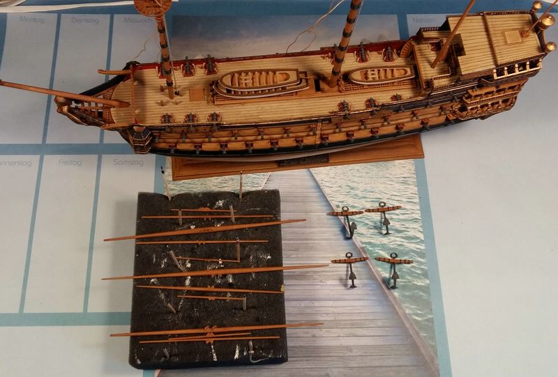

Zur Zeit arbeite ich etwas mehr an meiner "kleinen" Victory, weshalb die Sirene doch ein wenig zu kurz kommt. Dennoch hat sich zumindest ein bisschen getan. Habe es geschafft die Masten und Rahen zu bemalen und die Masten zusammen zu bauen. Außerdem habe ich schon mal die Anker fertig.
.....die Masten nach der Bemalung.....
......und mal ´ne kleine passprobe.......
Natürlich sind die Masten noch nicht geklebt. Als nächstes muss ich die Garn-Wuhlinge anbringen, was auch ein wenig gefummel ist.
Die Rahen sind auch fertig bemalt......

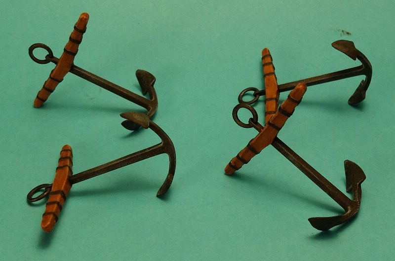

.... und zum Schluss die fertigen Anker......
Ich denke, das nächste Update wird etwas auf sich warten lassen, weil ich konzentriert an der Vic arbeite um die endlich fertig zu stellen. Ich möchte meine offenen Baustellen mal abarbeiten. Deswegen jetzt erst die Vic. fertig machen dann die Sirene und danach noch die Mayflower. Was ich danach anfange.... keine Frage.... wie schon Angekündigt wird es die Vasa von Airfix als Gemeinschaftsprojekt.

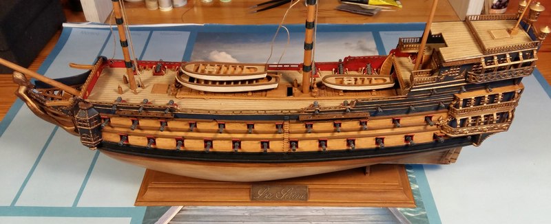

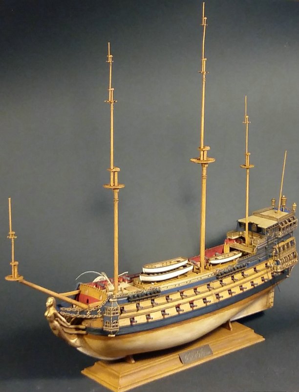

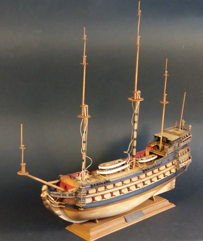

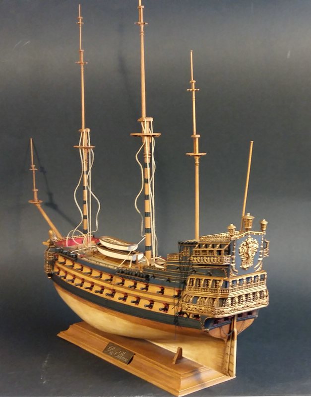

Auch hier hat sich ein wenig getan........ Mittlerweile ist die Sirene fertig zum takeln. Die Masten haben ihre "Wuhlinge" erhalten. Die Stückpfortendeckel sind auch dran. Die zu großen Jungfern sind zwar noch dran, werden aber zu gegebener Zeit entfernt und später durch "Fakes" ersetzt. Wie...... bekommt ihr noch zu sehen..... :mrgreen:
Der aktuelle Bauzustand.....:
Bevor es aber hier weiter geht....kann ´n bisschen dauern. Habe mir Vorgenommen, ein Modell nach dem anderen fertig zu stellen. Also erst mal die Mayflower, die die La Sirene. Ich halte euch auf dem laufenden....
