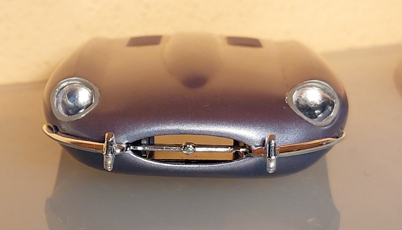

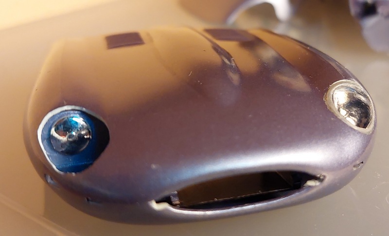

So, liebe Mitleser...
Ich bin am Ende...
Und ich mache kein Geheimnis draus, die Faust wollte nicht nur einmal...
Die Anforderungen an meine Fähigkeiten sind bei weitem überschritten und ich werde den Bausatz noch ehrenvoll zusammenbauen.
Das was hier gleich zu sehen ist, werde ich nicht mehr nachbessern. Das Chrom ist nur mehr noch #90 silber, was noch etwas ausgebessert wird;
die Öffnungen sind für meine Augen fast gut, aber für's Macro elendig und unförmig.
Die Ringe passen halbwegs ins Loch, die Abdeckscheibe(!) hat mir jetzt vier Stunden geraubt bei 1,68Mio Versionen des Tiefziehens . Der Kopf raucht, meine Daumen von Heißluftgebläse auch...
Erfolg und Misserfolg liegen hier eben sehr nahe beieinander...

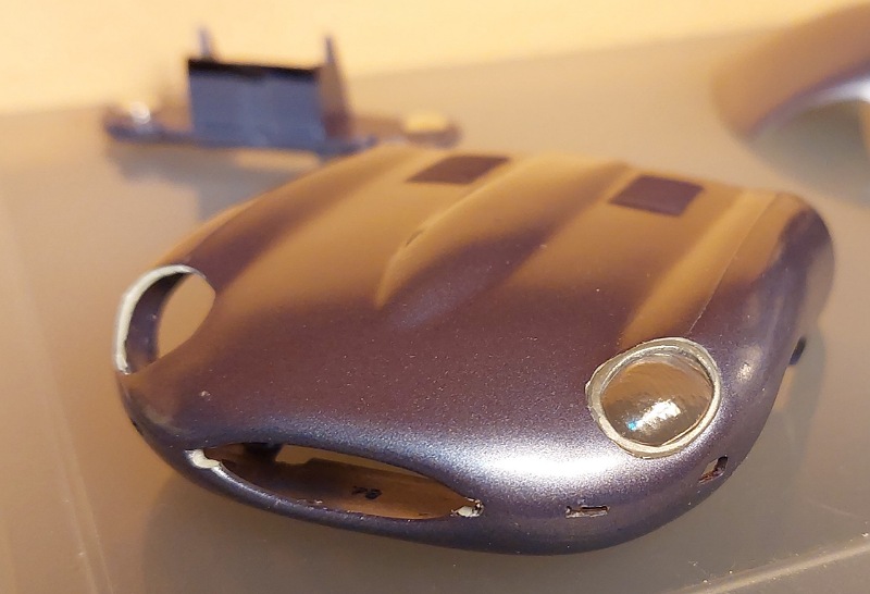

Erste Version
Erste Version
Fahrerseite mit Glas von links
Fahrerseite mit Glas von rechts
Ohne Reflektor
Ohne Reflektor

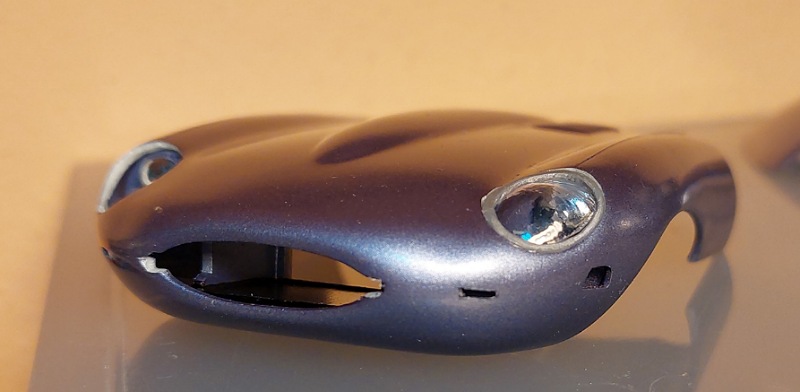

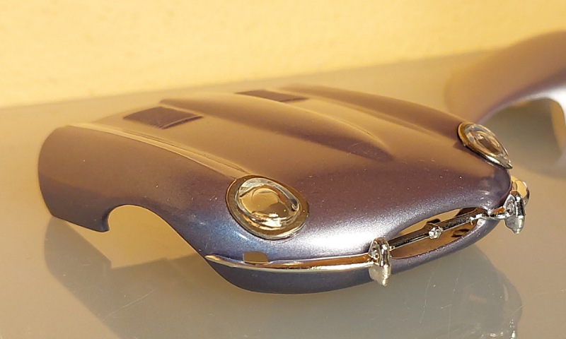

Nase
Nase
Ich werde ihn mit der Nase fertig bauen.

Also ehrlich..... für mich hast du das Maximal heraus geholt... :clap: Eine sehr hübsche Nase...(Nur die von Kleopatra ist hübscher). Gute Arbeit werter Kollege. :respekt:
Das finde ich aber auch: deine Millionen Versuche haben sich gelohnt! Echt traurig, wie bescheiden die originalen "Gläser" gemacht wurden. Schlimm.

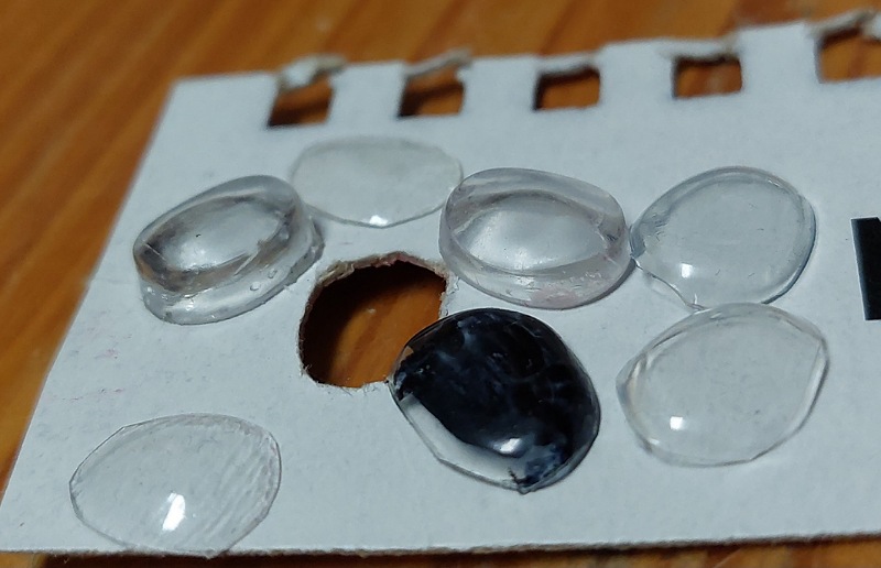

Versuche
Versuche

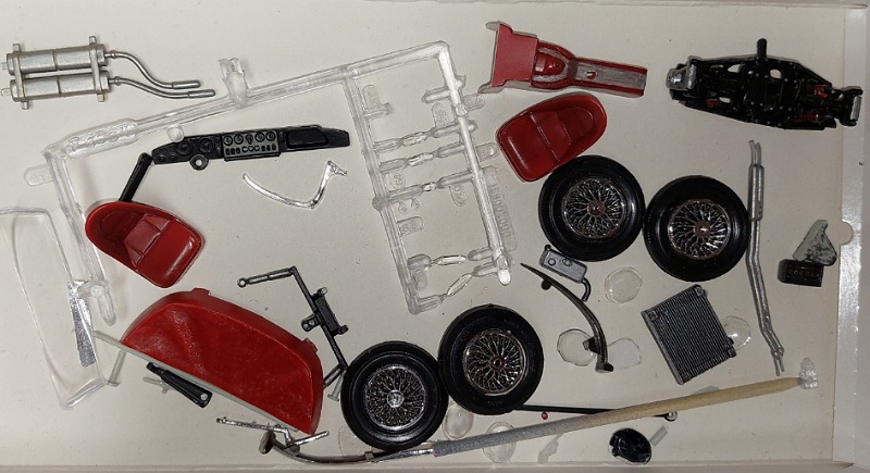

Hier ein paar übriggebliebene Versuche, die letzte "Schablone" und die "Flaschenböden" aus dem Bausatz...
Moin Bert,
der Eigenbau sieht um Längen besser
aus, als die Originalteile :thumbup:

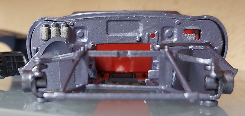

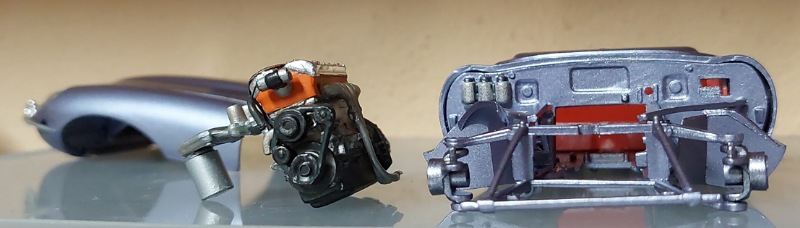

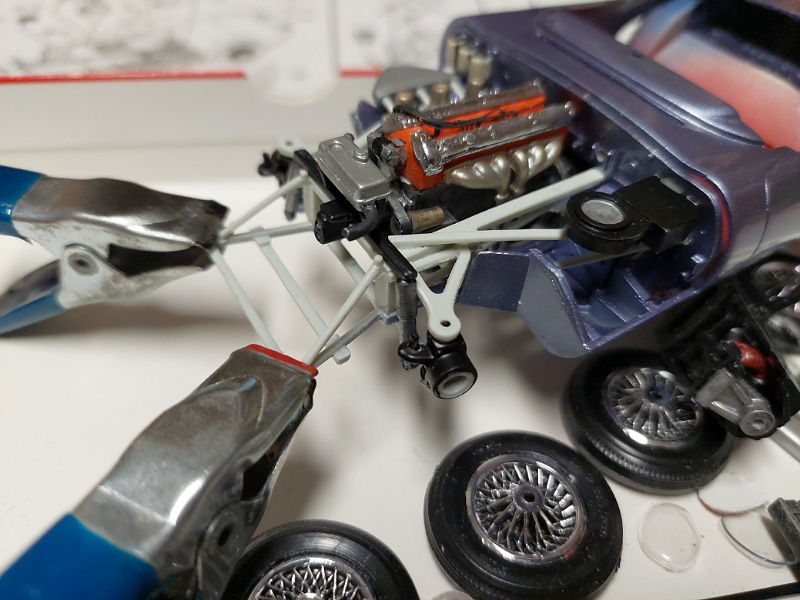

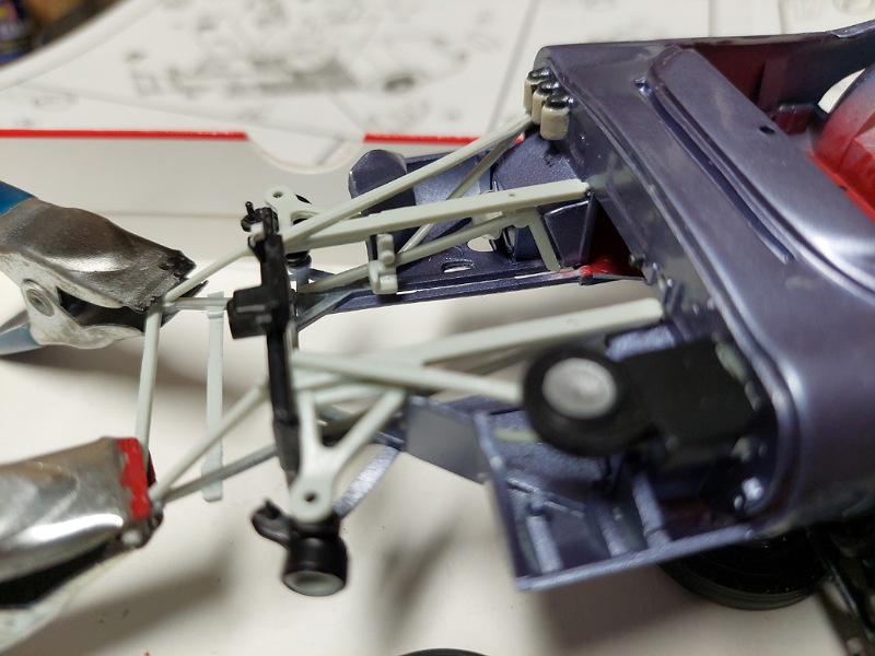

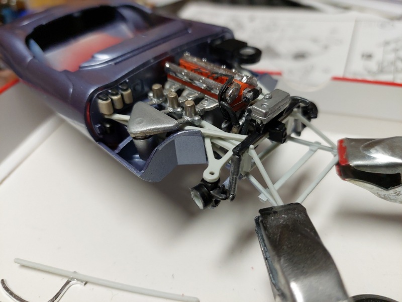

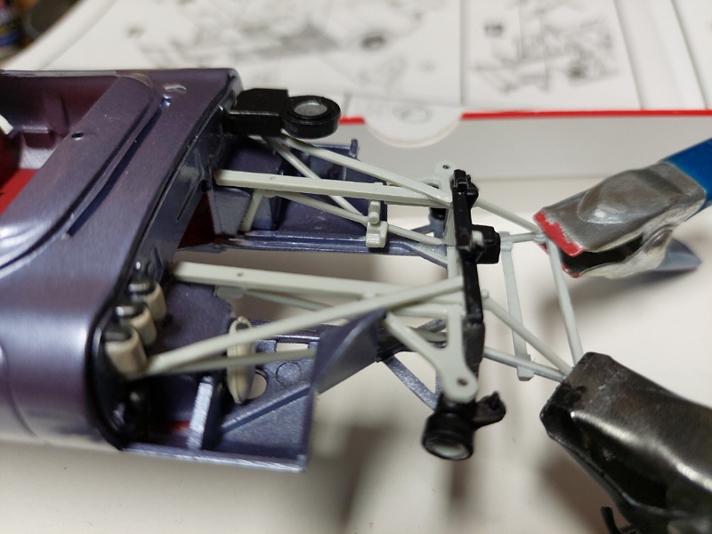

Heute wurden die Streben eingebaut, Spannung, Spannung und nochmal Spannung, Spaß macht's nicht... Bin auf den großen Schluss gespannt, was dann noch "fluchtet"...
Wenn die Streben fest sind, wird noch bemalt, danach kommen die restlichen Kleinteile fest in den Motorraum.
Streben von links
Streben von links
Streben von rechts
Streben von rechts

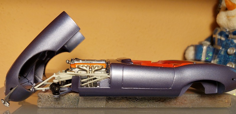

Mit Motor von links
Mit Motor von links
Mit Motor von rechts
Mit Motorhaube schräg
Mit Motorhaube seitlich

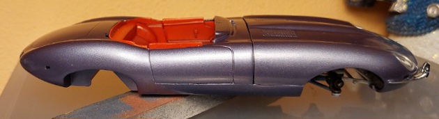

Geschlossen, Karosserie gerissen
Tja, alle Mühe kaputt, die rechte Türverkleidung hat sich beim ersten Einfädeln verkantet und die Karosserie auseinander gedrückt ; an der Bodengruppe ist die Naht wieder aufgerissen.

Verspannt und krumm
Verspannt und krumm
Was da am Ende herauskommt, da bin ich "gespannt"...
