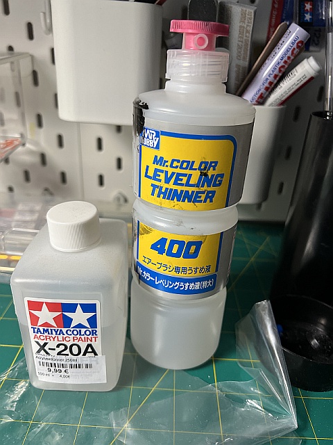

Argento
Beiträge: 141
Wohnort: Neuss
Die Tamiya "Acryls" sind nicht wasserbasierte Acryls wie Vallejo, Revell Aquas etc... Mit Airbrush : der Originalverdünner X20A ist ok, mit Isopropanol kann mann schnell eine raue Oberfläche bekommen, da es zu schnell trocknen. Am besten funktioniert mit dem Mr. Color Leveling Thinner, kann nur empfehlen !!
grosskranfan
Beiträge: 381
Und der Leveling thinner enthält einen Retarder.
