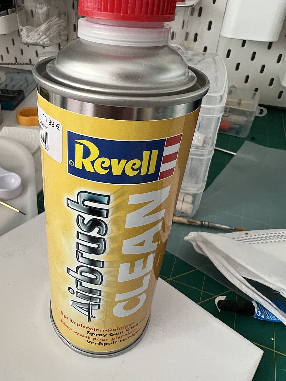

Vor allem bei der Reinigung muss man schon mal "aggresive" Lösungsmittel benutzen. Ich empfehle hier Revel Airbrush clean !), ist nicht so aggresiv wie Aceton oder Nitroverdünnung und macht sein Job ordentlich!. Ich habe es auch mit dem Plastik gestestet und greif den Plastik nicht an ! (getestet habe sich es aber nur auf Plastik von Tamiya Bausätzte)
