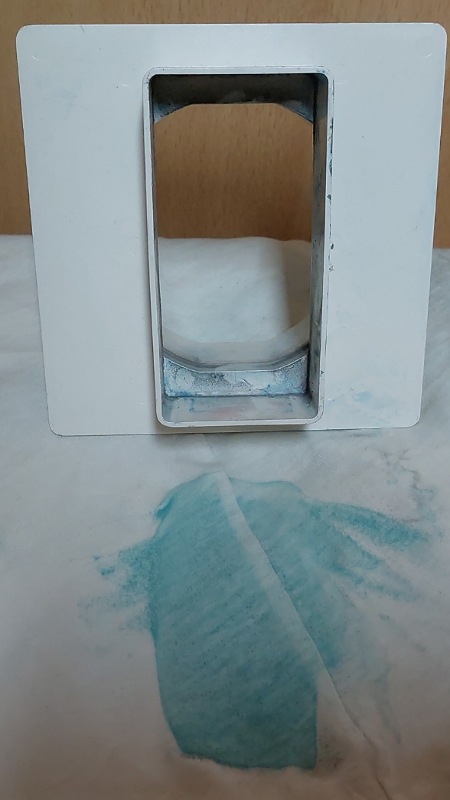

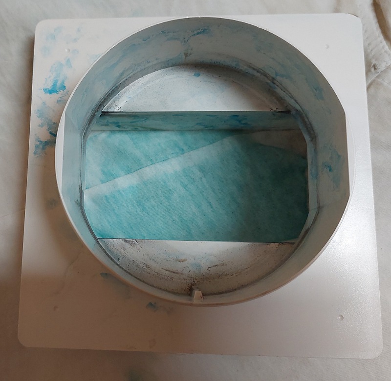

PartisanEntity hat geschrieben: Fr 7. Okt 2016, 15:46
  • Wenn man sich eine Dunsthaube besorgt, fliegt dann da im Zimmer trotzdem  noch ein "Farbennebel" herum und macht Sachen schmutzig?
Ich aus meiner Erfahrung mit der Dunstabzugshaube kann dir ein ganz klares JAWOHL antworten.
Ich habe eine Dunstabzugshaube, die mit zwei Lagen Filtermatte (G4) "gefüttert" ist und was dabei noch durchkommt ist nicht ohne.
Heute habe ich einen Bulli mit enamel-Farben lackiert und ich habe extra ein altes T-Shirt in meinen Ausblas "gezwickt", um zu sehen, was noch durchrauscht...
Bulli
Bulli
Adapter
Adapter
Fleck
Fleck
Jetzt kannst du dir/ihr euch ein Bild machen, was durch das Wohnzimmer oder die Küche fliegen KANN...

:lol: :lol: Du muss die Spritzpistole auch auf das Modell richten. :lol: :lol:
Ja, das ist schon erschreckend was man so in die Luft bläst.
🤣🤣🤣 ach so... Klar, macht Sinn... aufs Modell🤣🤣🤣
Ich bin ja in der glücklichen Lage, dass ich den Mist durch's Kellerfenster in die Prärie jagen kann...
Wobei ich glaube, das muss ich aber erst noch einmal probieren, dass die enamel-Geschichte weiterfliegt, als die Aquas...
Ich denke, dadurch, dass die Aquas schneller trocknen, bleibt der "Dreck" schon eher in den Filtern kleben...
