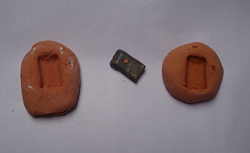

Man kann sie auch kaufen, zB von Tamiya aber ich mag diese Plastikklumpen nicht. Damit kann man nichts machen, nicht verformen oder ähnliches.
Ich bin dann auf eine Idee gestoßen. Dort hat man aus Green Stuff oder Milliput Abdeckplanen und ähnliches hergestellt. Viel zu teuer habe ich gedacht, da gibt es doch bestimmt besseres.
Dann bin ich auf die Modelliermasse für Kinder gekommen. Gibt es in verschiedenen Farben und läßt sich kneten, ausrollen und anderweitig verarbeiten. Mit einem Pinsel und etwas Wasser auch noch schön geschmeidig machen.zB für Zimmerit an Panzerfahrzeugen.
Ich habe dann zwei Walnuß große Knetstücke abgemacht und einen Sandsack von Tamiya in die hineingedrückt. Da die Masse an der Luft trocknet und Steinhart wird dann über Nacht trocknen lassen.

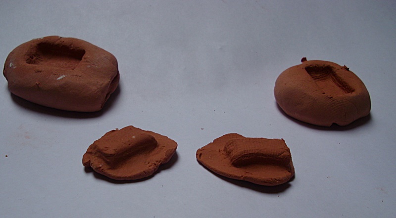

Am nächsten Tag dann mit der Sandsack Produktion angefangen. Kleinere Stückchen abgenommen zu Kugel geformt und dann in die Form gedrückt
Danach gleich vorsichtig mit Hilfe von einem Messer herausnehmen und die Kanten abschneiden. Dann mit etwas Wasser schön die Form glätten oder mit einem Stück Mullstoff eine Struktur aufdrücken aber nur ganz leicht.

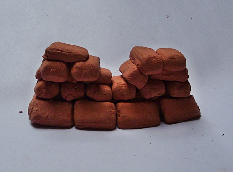

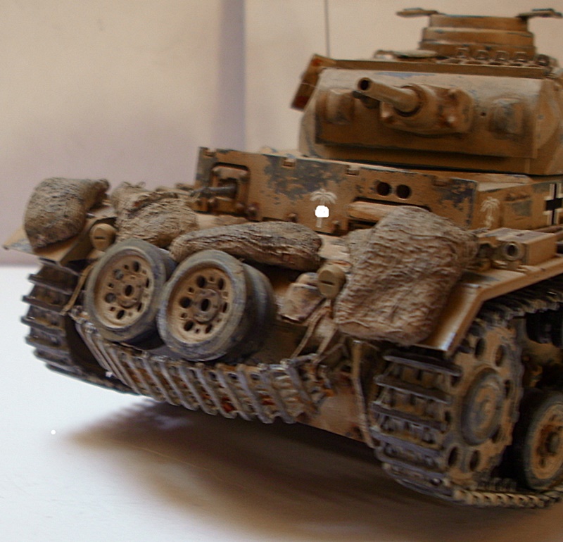

Hier mal eine Sandsackstellung für ein sMG. Nach dem trocknen kann ich die Sandsäcke auch verkleben UHU oder Ponal egal und auch mit jeder Farbe bemalen oder die Sandsäcke als Zusatzschutz wie bei dem Pz III vom AfrikaKorps.
