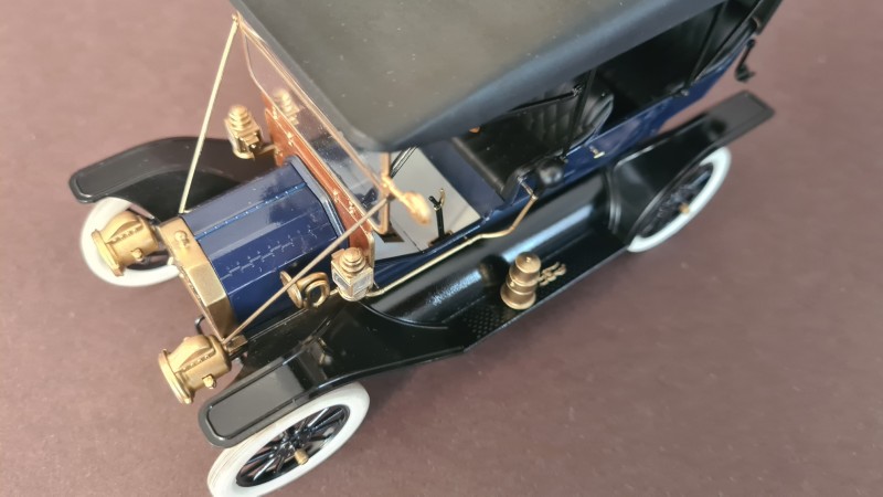

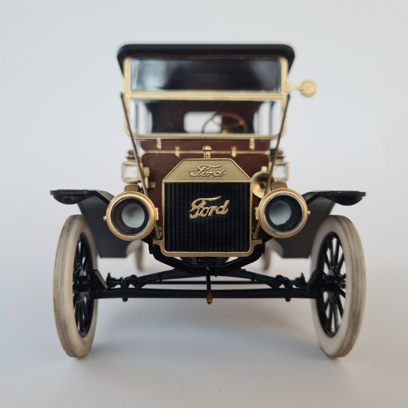

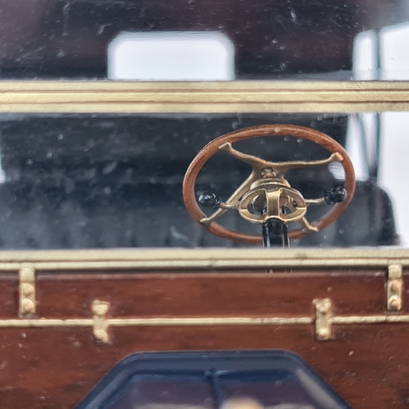

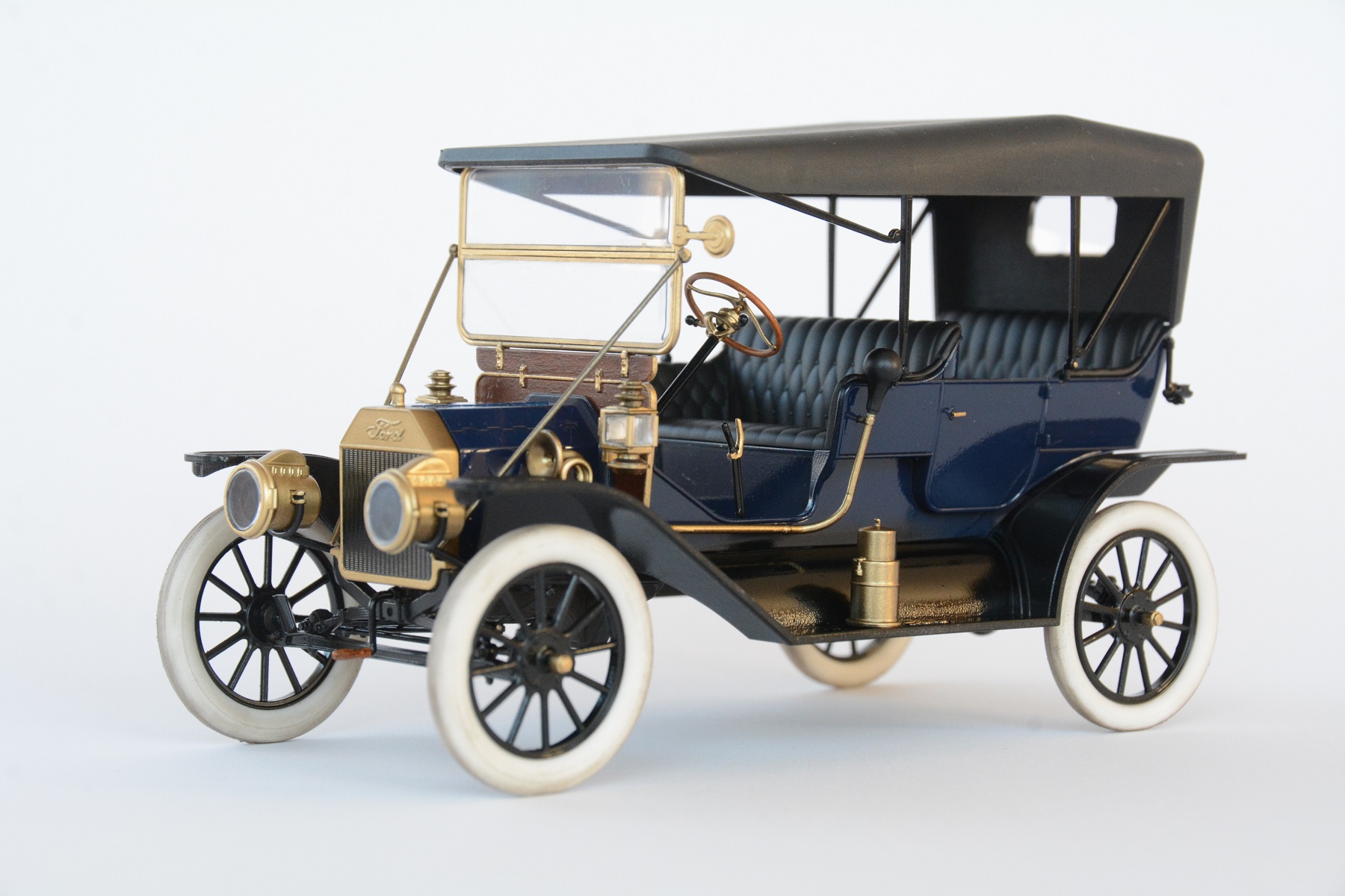

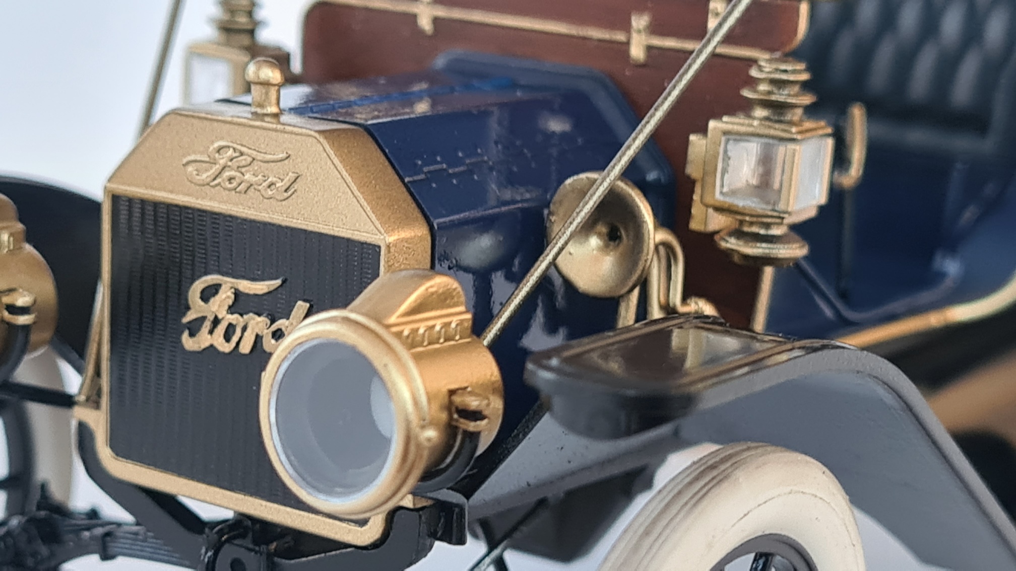

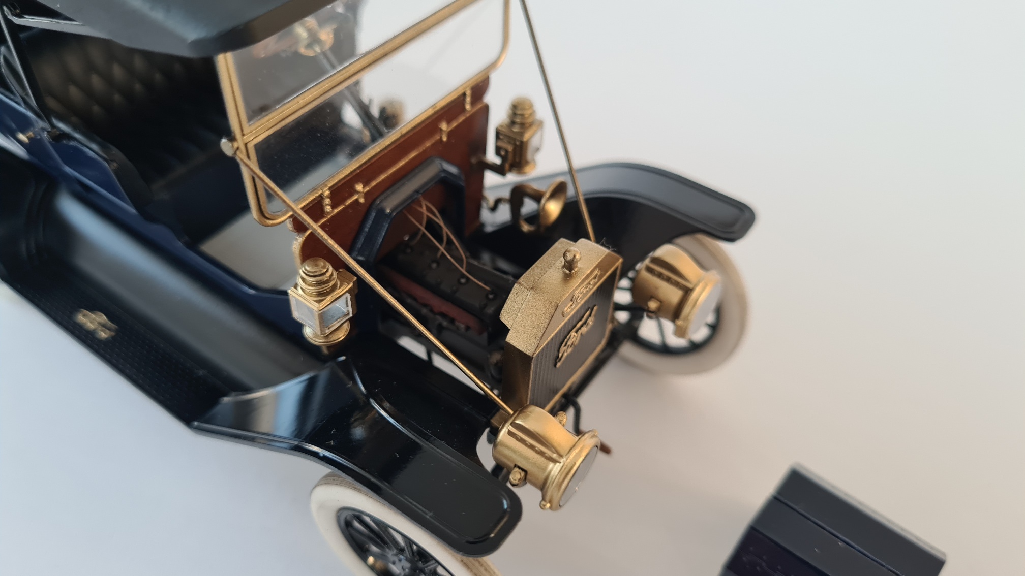

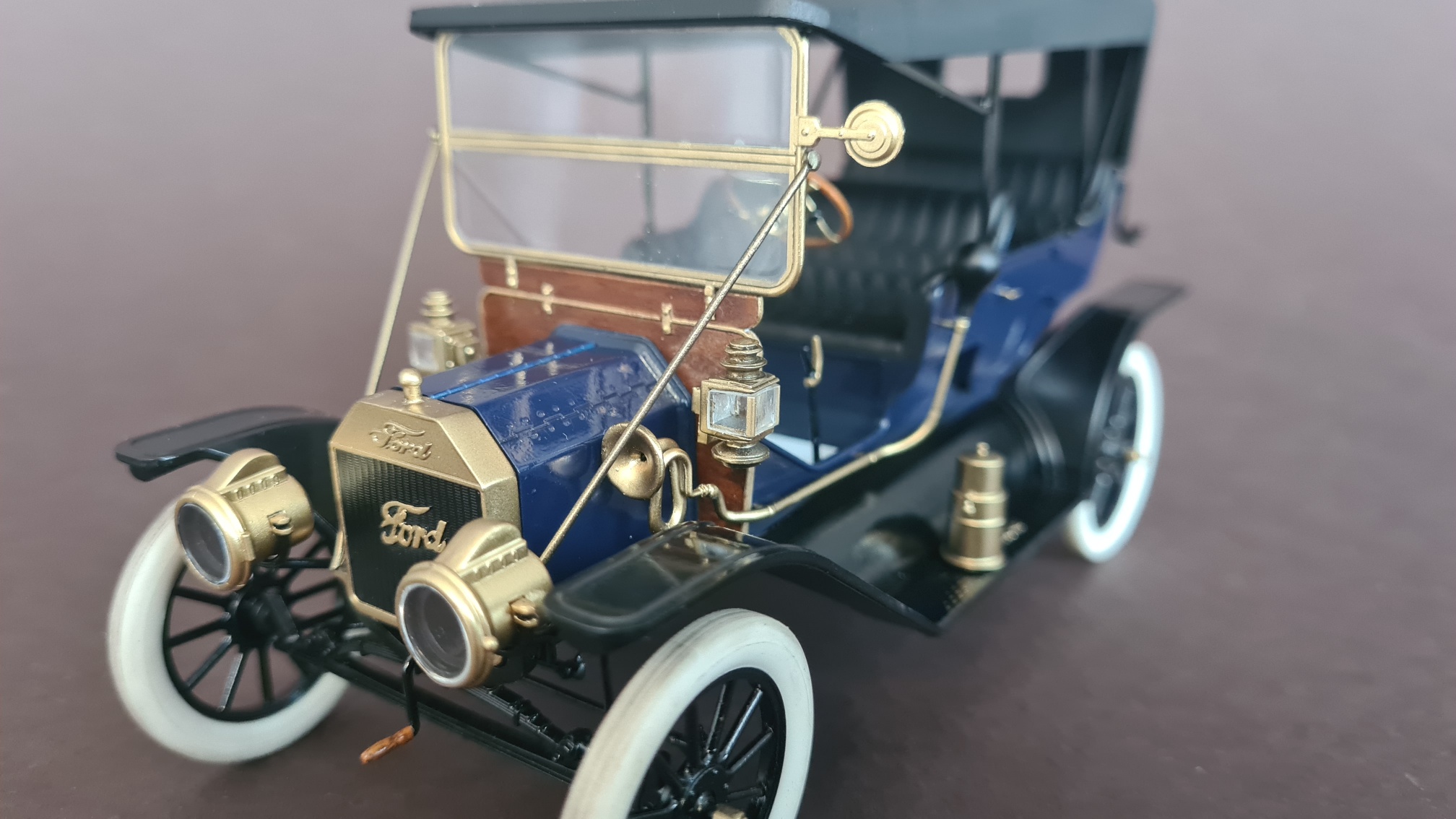

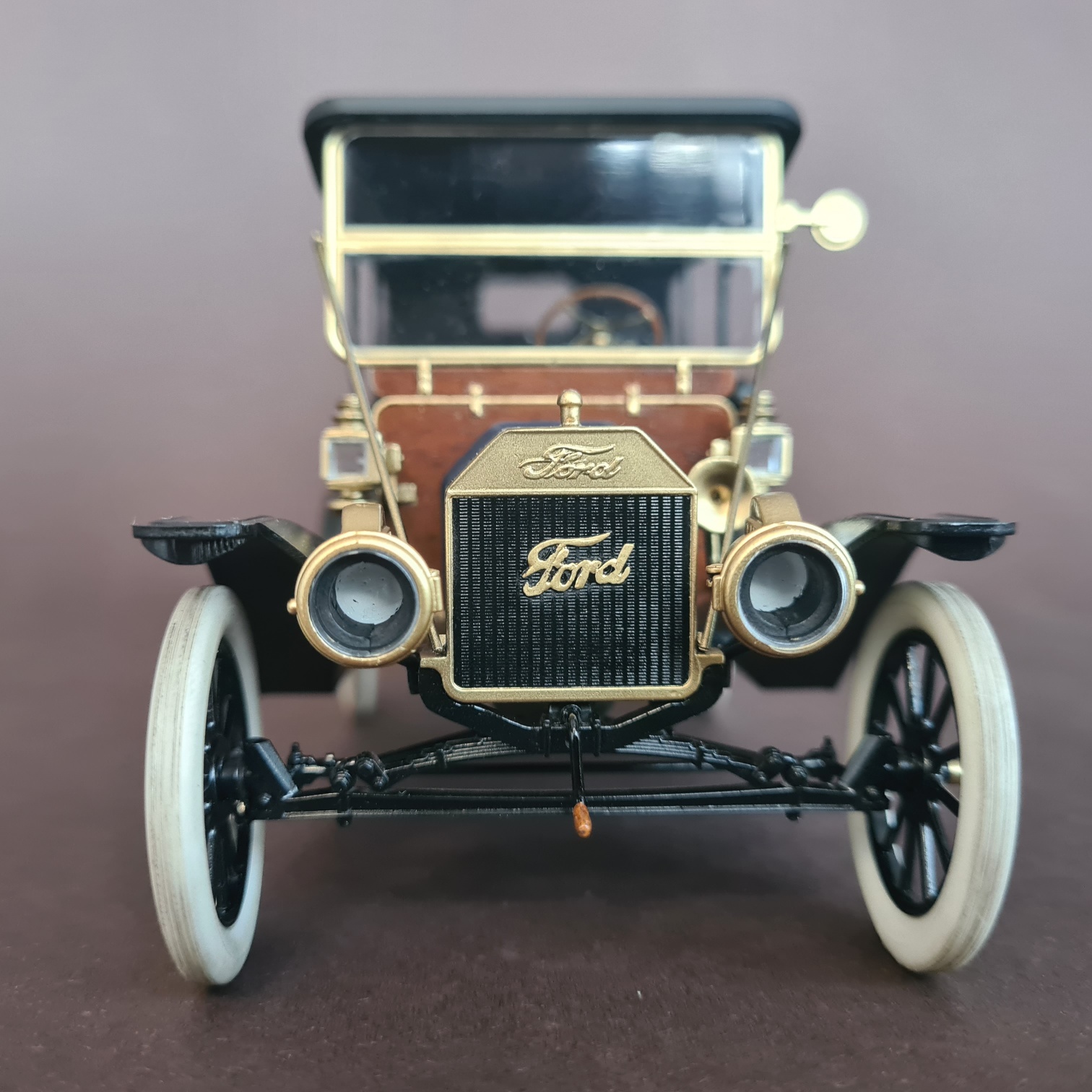

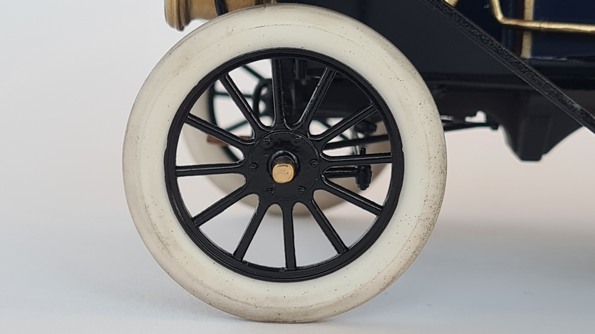

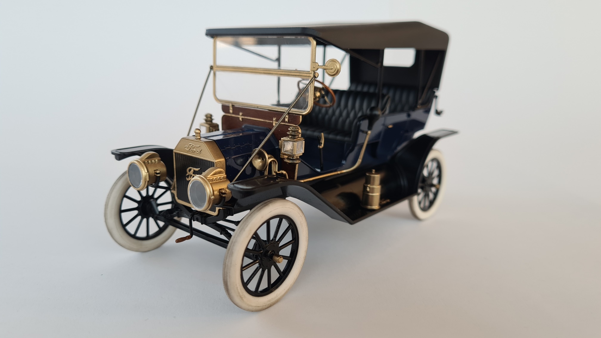

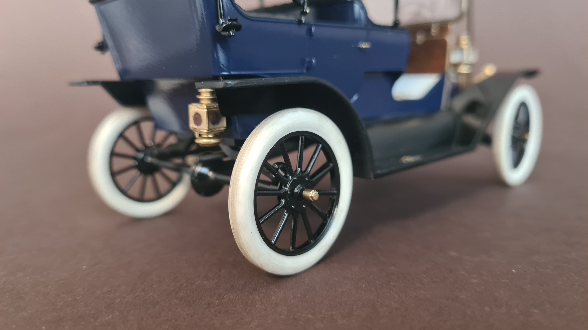

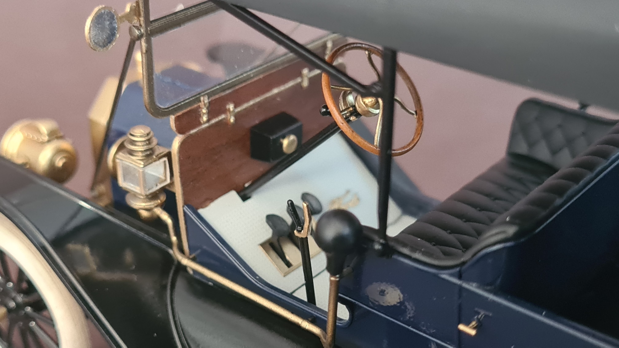

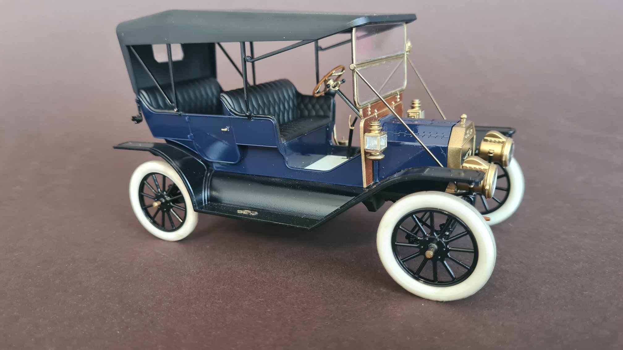

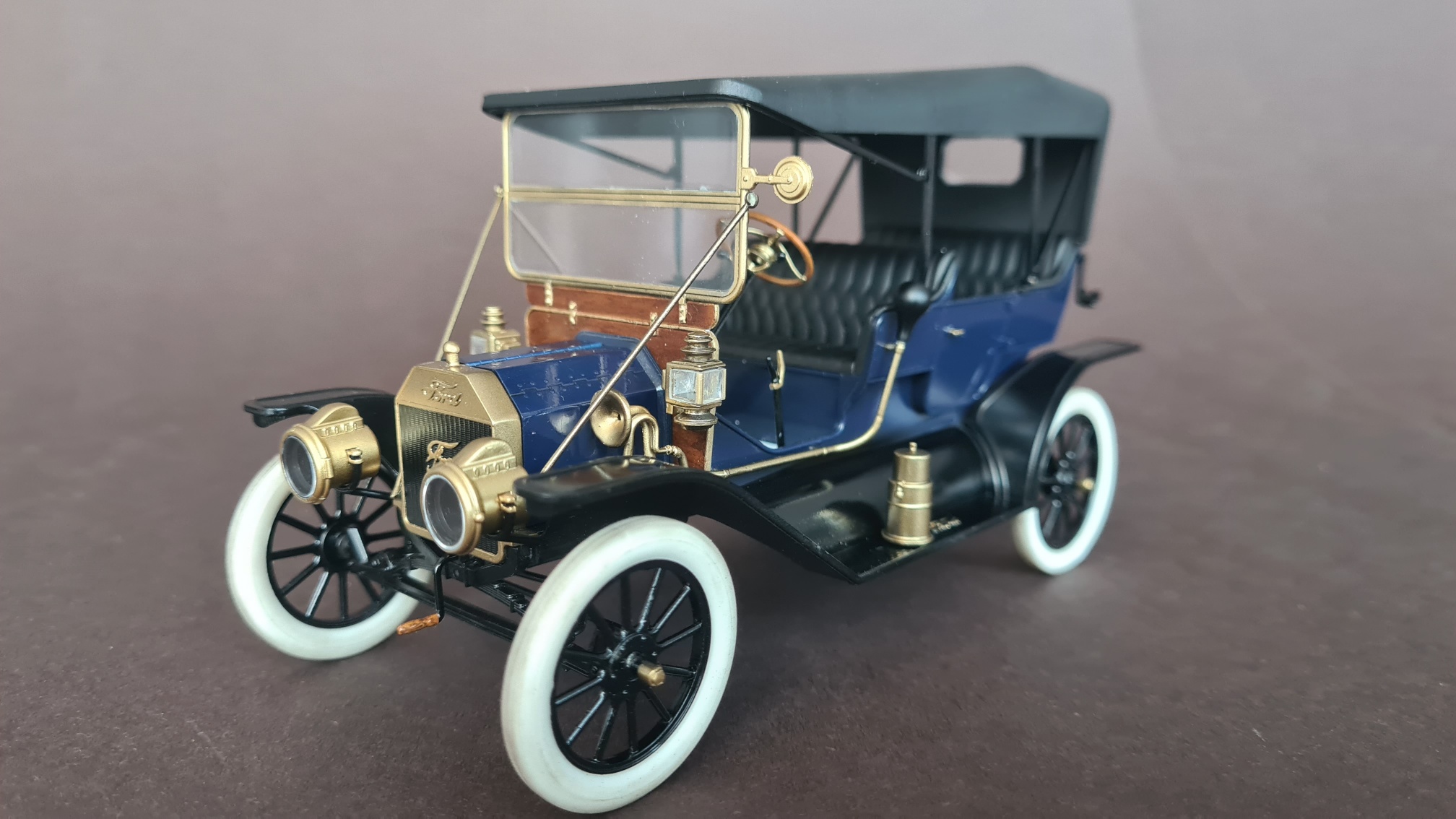

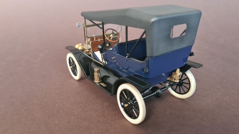

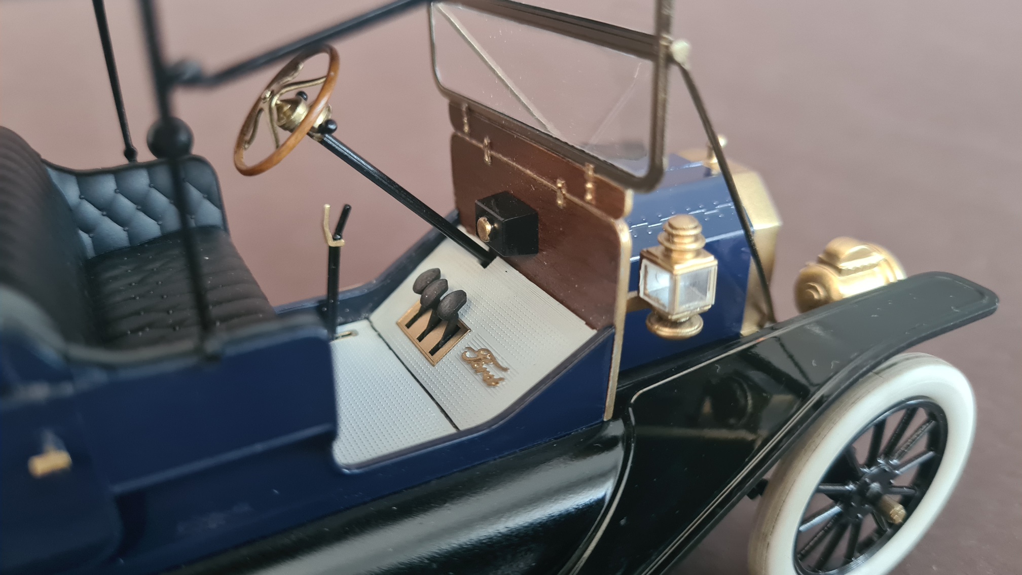

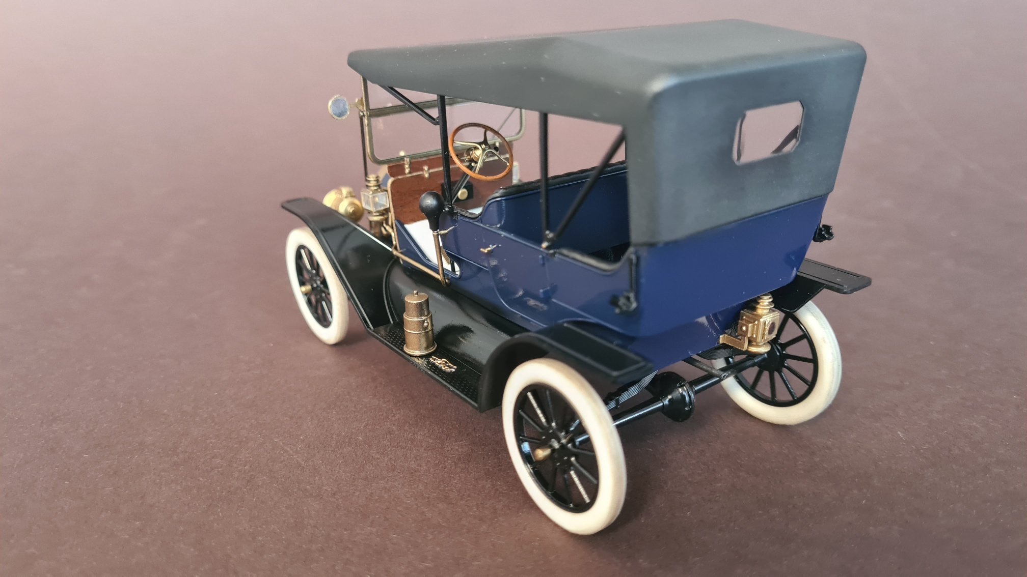

Hallo zusammen,
nach etwa 3 Monaten ist mein Ford Model T Touring von 1911 fertig geworden. Den übersichtlichen Baubericht gibts hier: viewtopic.php?t=8890
Der Bausatz ist nicht ganz einfach, teilweise mussten Teile in heißem Wasser nachgebogen werden, die Passgenauigkeit ist nicht überwältigend und beim Guss gab es eigentlich immer deutliche Versätze. Also viel Schleifarbeit.
Auf der anderen Seite mag ich diese Autos sehr. Die Mühe lohnt sich und man bekommt etwas hübsches heraus. In diesem Fall mit besonders viel Bling-Bling (Messing).
Vielen Dank an meine Tochter, die dem Papa vergangene Weihnachten eine große Freude mit dem Bausatz gemacht hat :)
Hier nun die Bilder. Zunächst einige Aufnahmen vor weißem Hintergrund, später dann auch vor braunem Hintergrund, da kommen die Farben etwas besser heraus.
Vielen Dank fürs anschauen!

Herzlichen zur Fertigstellung Rafael.
Das ist wie bei Dir üblich ein hervorragendes Modell geworden . Meinen absoluten :respekt:
Das Messingteil auf der Fahrerseite ( Trittbrett ) was soll das sein ???

CaptainMeat hat geschrieben: Mo 20. Dez 2021, 13:49 Das Messingteil auf der Fahrerseite ( Trittbrett ) was soll das sein ???
Hallo Ralf, das ist der Karbid-Generator. Die Autos hatten Gasbeleuchtung, Karbidlampen. Dieser Karbid-Generator ist am Ende eigentlich nur ein Druckbehälter, in dem das feste Calciumcarbid mit Wasser zur Reaktion gebracht wurde. Das dabei entstehende Gas Acetylen wurde dann in den Lampen gezündet.

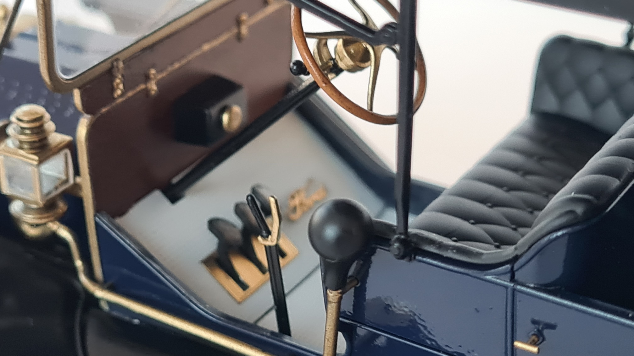

Klasse Arbeit, ohne Frage.
Das Bild (Nr9 von oben) mit dem Lenkrad ist sehr eindrucksvoll.
"Kleines" Kunstwerk der Ford 👍
