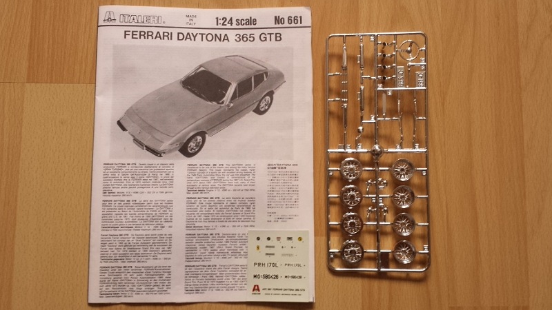

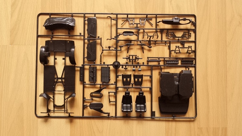

Hier der Bausatz:
Deckel
Deckel
Plan
Plan
Spritzling2
Spritzling2
Spritzling1
Spritzling1

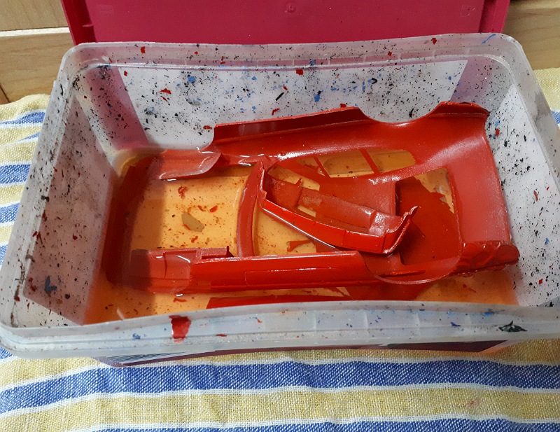

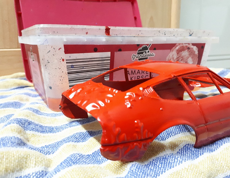

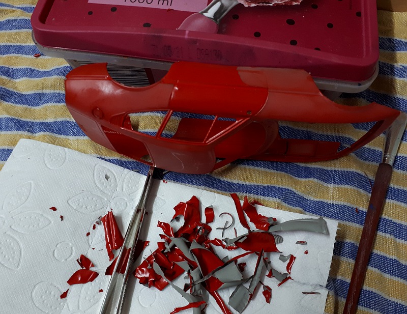

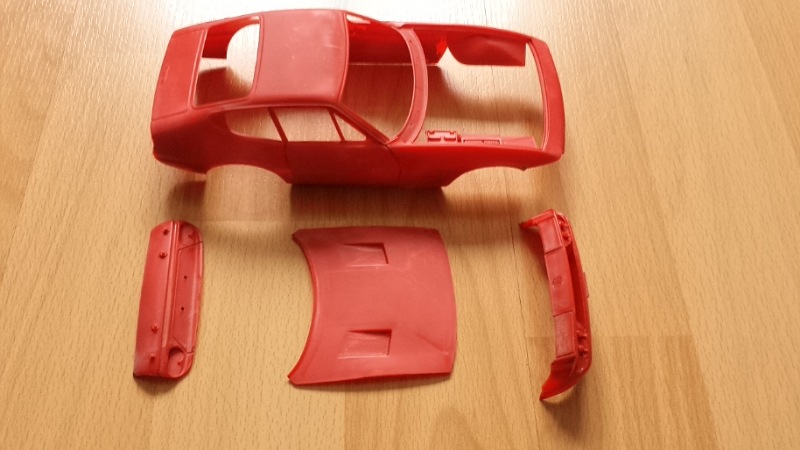

Hier ein paar Bilder vom Entlacken Nr1:
Lecker "Eis"
Lecker "Eis"
Im lecker Spiritus
Im lecker Spiritus
Nach einer halben Stunde Baden:
Haube
Haube
Nase
Nase
Heck1
Heck1
Heck2
Heck2
Spoiler
Spoiler
Teilerfolg
Teilerfolg
Erfolgreich gebaden
Erfolgreich gebaden

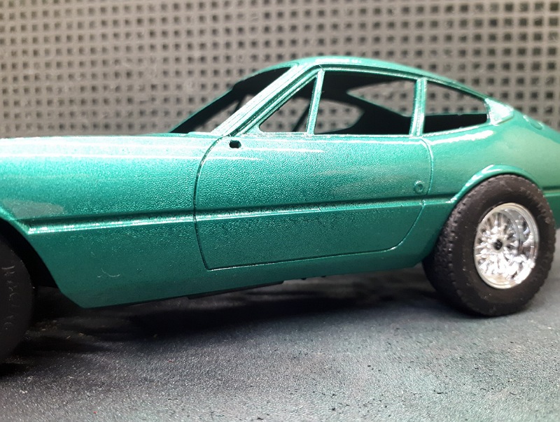

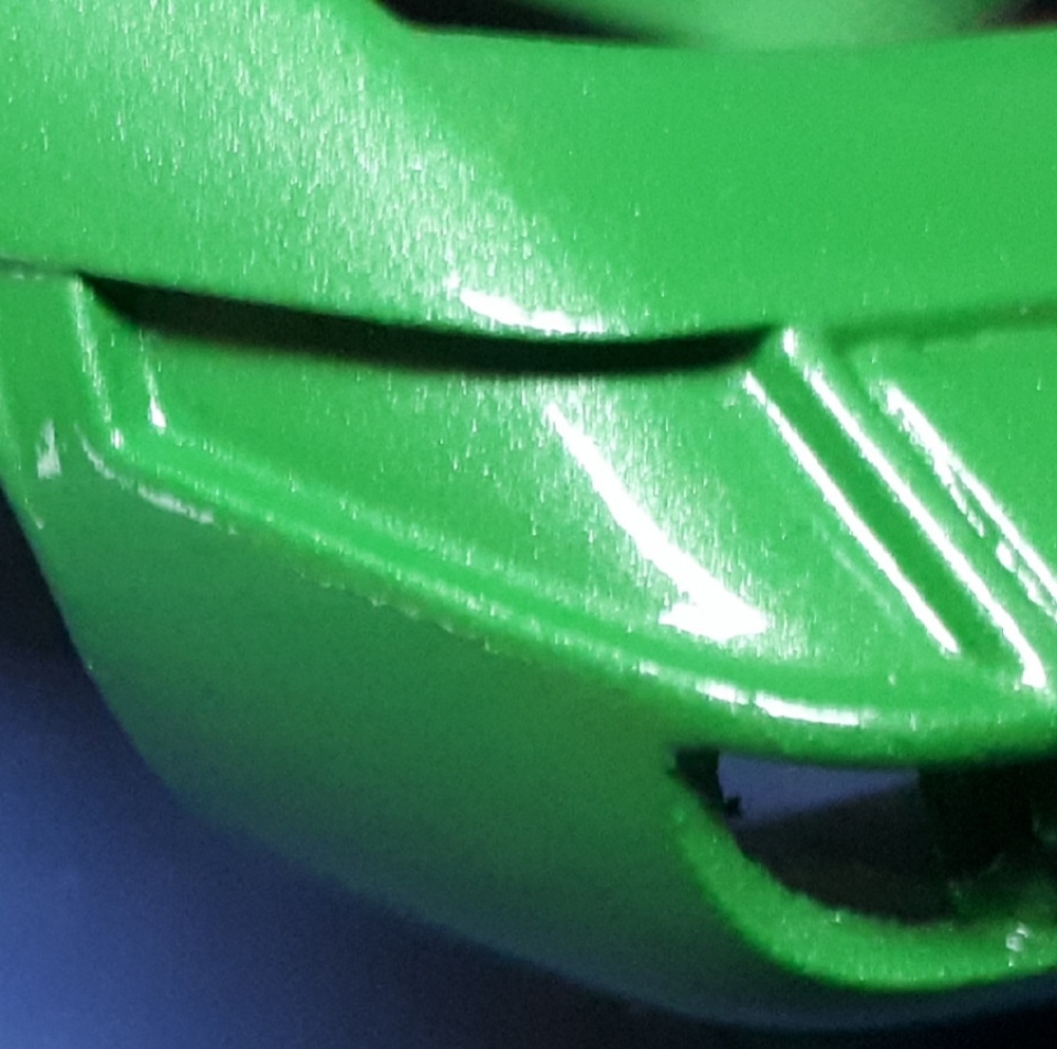

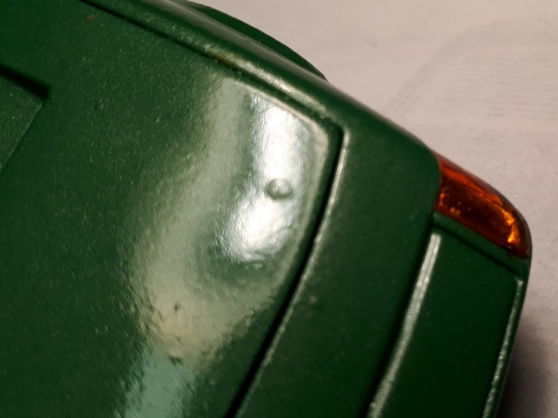

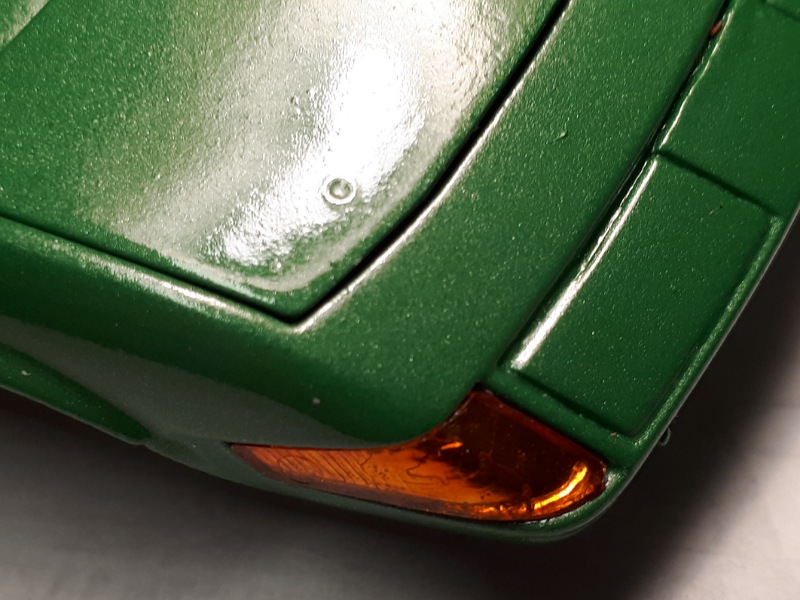

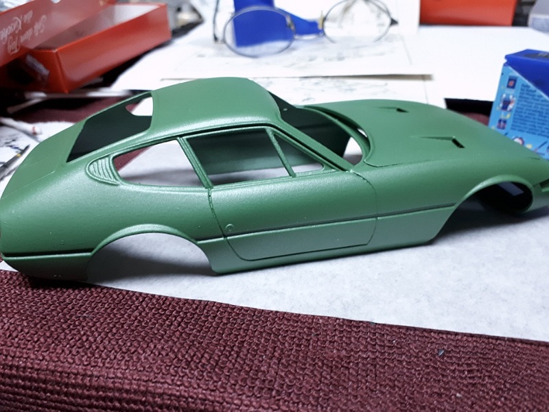

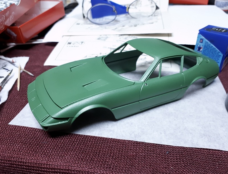

Nachdem Aufarbeiten der Karosserie kam grünmetallic auf den Ferrari. Das sah alles gut aus, bis zum Klarlack, danach war Katastrophe...
D
D
S
S
A
A

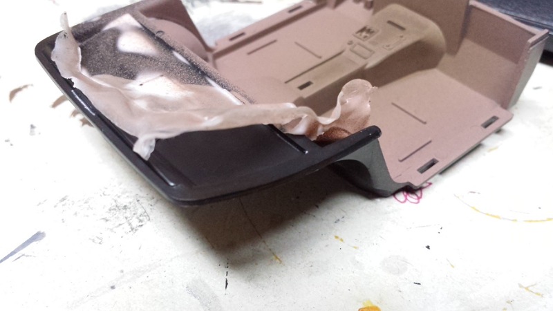

Danach ging es wieder auf Tauchfahrt im Spiritus...

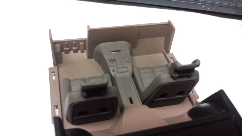

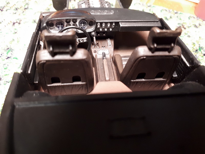

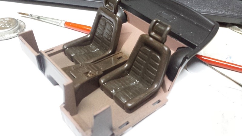

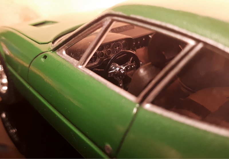

Trotz großem Frust wurde in der Zwischenzeit das Interieur und der Motor gebaut.

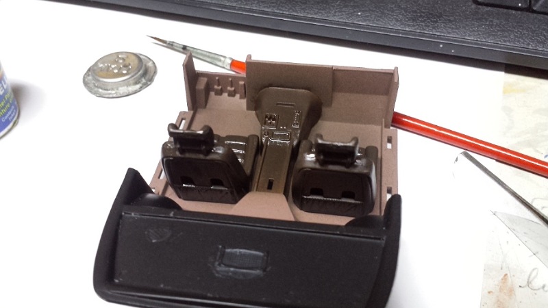

Interieur:
Hier ein Test, mit Weißleim als "Colorstop":
"Abkleben" mit Weißleim 1
"Abkleben" mit Weißleim 2
Ohne Klarlack
Ohne Klarlack
Mit Klarlack enamel1
Mit Klarlack enamel2
Fertig
Fertig

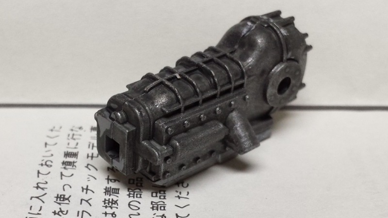

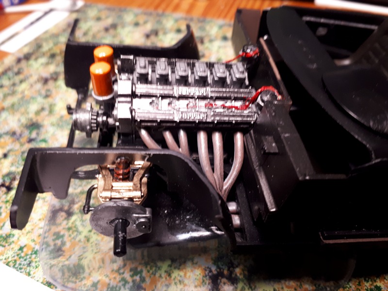

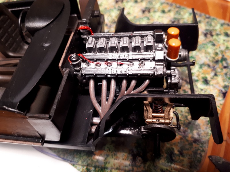

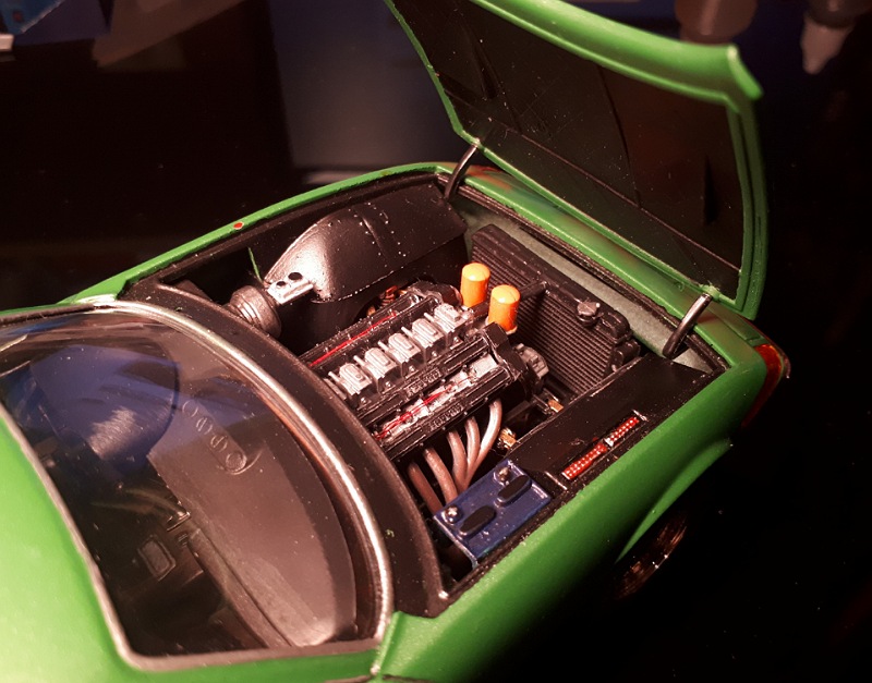

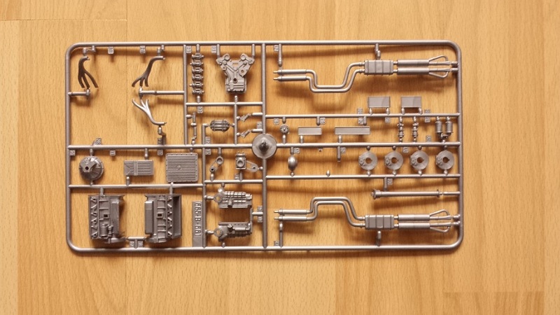

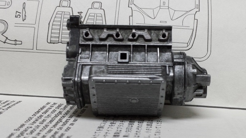

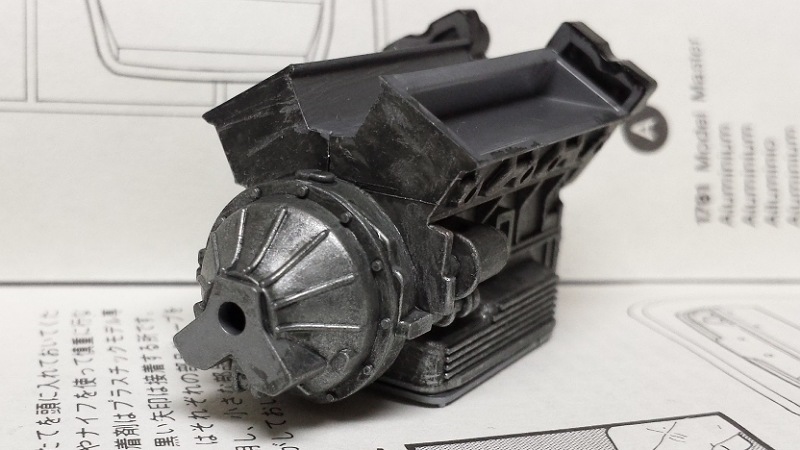

Motor:
M1
M1
M2
M2
G3
G3
G4
G4

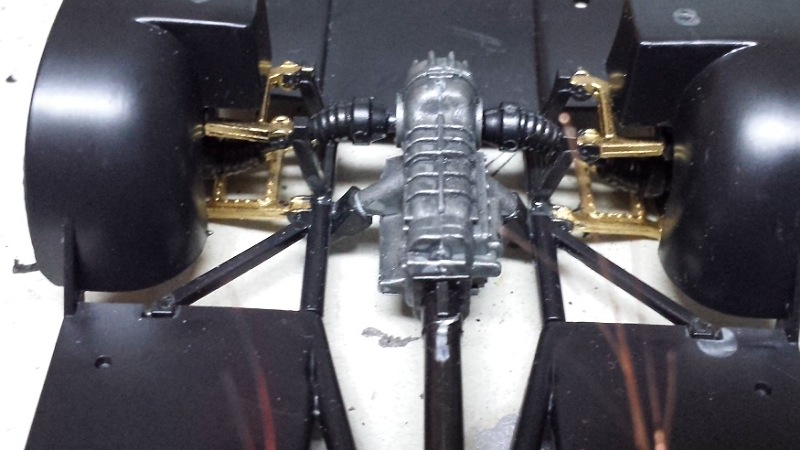

Getriebe
Getriebe
D
D
S
S
A
A

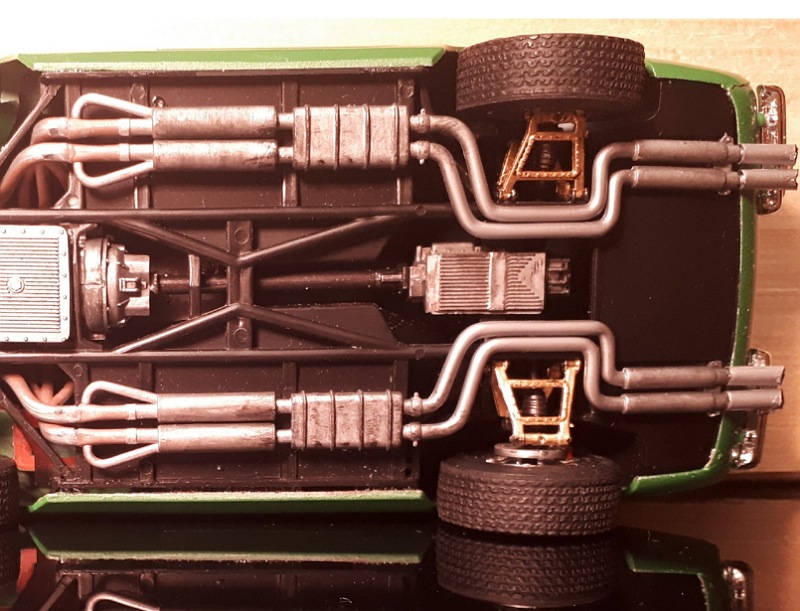

Unterboden
Unterboden

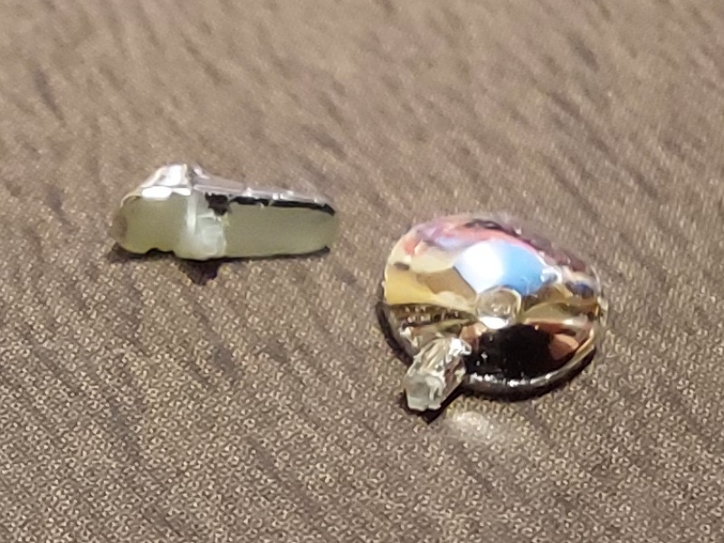

Die letzte Tauchfahrt hat dann auch den contacta clear gelöst und (für mich) irreparabele Spuren hinterlassen.
A
A
S
S

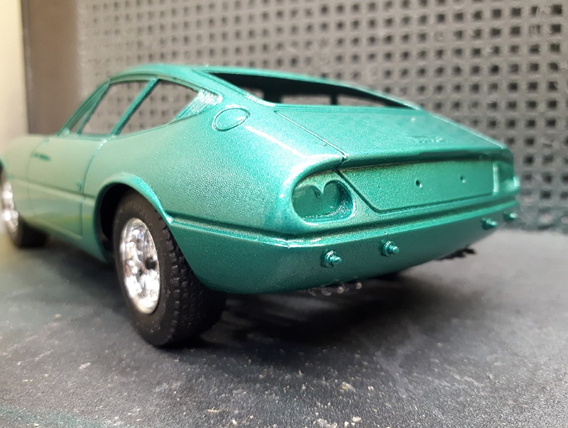

Nachdem Grundieren kam wieder grünmetallic zum Einsatz, diesmal aber mit aquacolor, Eigenmix:
Q
Q
W
W

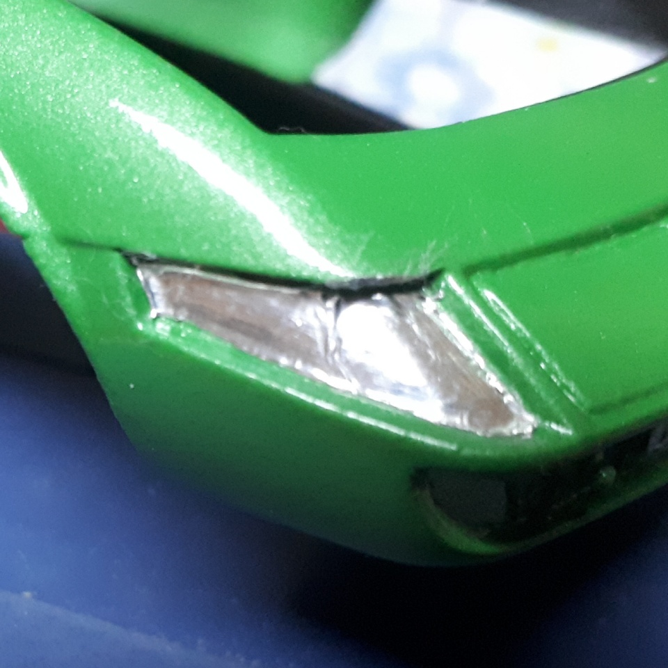

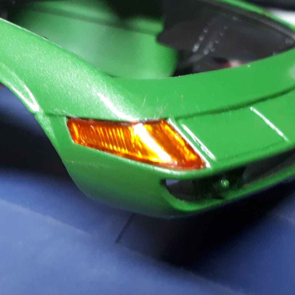

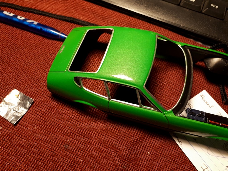

Nachdem Klarlack wurden die Blinker "gesupert":
C
C
X
X
Y
Y

Das mit dem ersten Klarlack ist sehr misslich.
Der 2. Versuch sieht aber schon gut aus.
Was für (irreparable) Schäden meinst du?
Ich erkenne da nix...

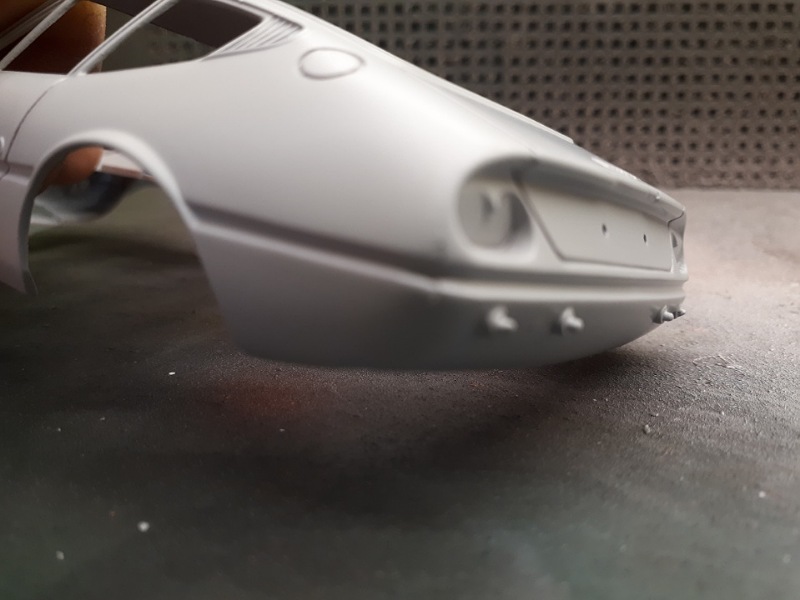

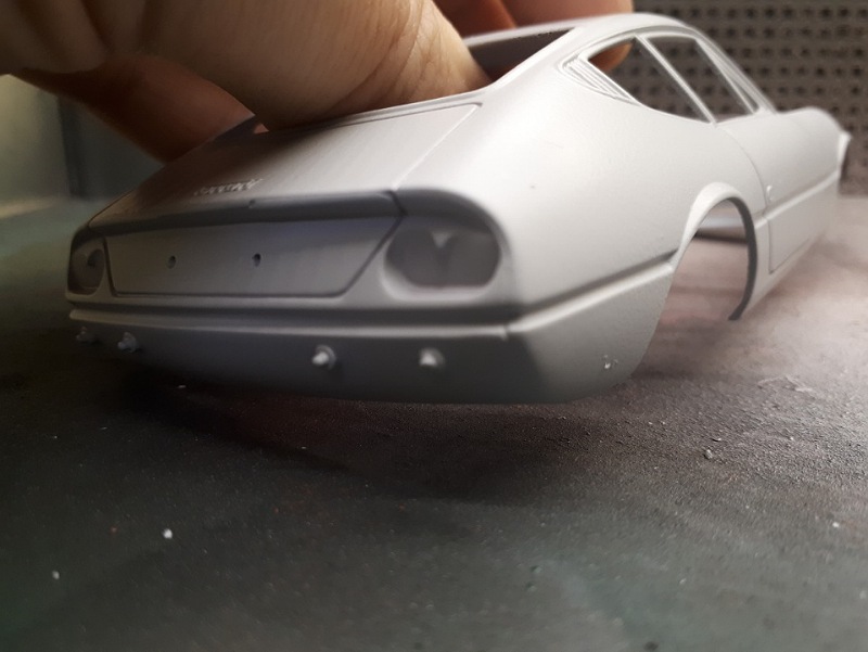

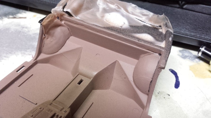

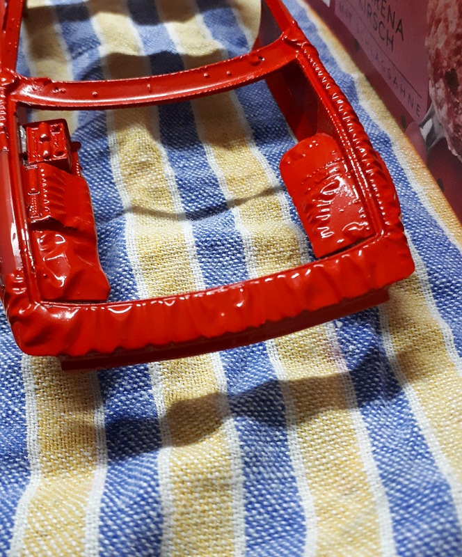

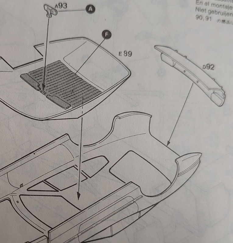

Das sind leider sehr schlechte Bilder. Ich konnte es nicht scharf bekommen. Die weißen mit Grundierung sind gemeint.
Das Heckteil hat einige Radien. Beim Einpassen in die Karosserie habe ich teilweise mit contacta und teilweise mit contacta-clear gearbeitet.
Der Spiritus hat den contacta-clear aufgelöst bzw dessen Klebewirkung. Die (contacta-clear)Reste zu entfernen endete damit, dass das Heckteil herausgebrochen ist. Damit ging auch die "Form" verloren und ich habe es nicht mehr ordentlich einpassen können. Nach zig Versuchen habe ich dann resigniert.
Plan1
Plan1
Plan2
Plan2
Beim Bild "Plan 2" kannst du vielleicht erahnen, was ich mit den vielen Radien(Bogen, Kurven, Kanten und Sicken) meine.
Nachdem mir das Teil oben, unterhalb des Schriftzugs "Ferrari" zackig und wellig abgebrochen war, habe ich die Sicken nicht mehr "in die Flucht" gebracht.
Beiträge: 2497
Been thanked: 74 times
OK, verständlich...

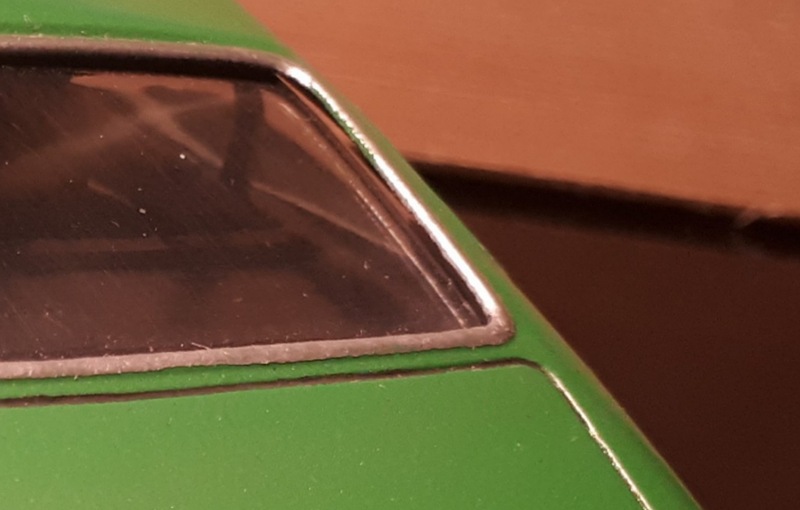

Nachdem Klarlack wurden verschiedene Techniken versucht, um die Details an der Karosserie hervor zu heben.
Die silbernen Leisten wurden mit Marker gezogen und die "Schattierung" von Spalten wurde mit einem "Wash" versucht. Damals zuerst noch mit Aquacolor und Wasser, später dann mit Waschbenzin und enamel.
D
D
S
S
A
A
Stift
Stift

Bei Passprobe nachdem Lackieren
Da das Heck neu eingesetzt wurde und "eigentlich" mit der Bodengruppe "abgestimmt" war, sollte nichts platzen, ABER die Karosserie und die Bodengruppe habe ich OHNE das Klarsichtteil zusammengesteckt. Leider zu spät bemerkt, dass die Scheibe den Bausatz noch ein wenig "spreizt", wenn man sie an Ort und Stelle haben möchte...
Scheibe Luft zur Karo
Hier sieht man den Spalt, ich habe lieber den Scheibenrand unten abgeschliffen, bevor mir die anderen Klebekanten auch noch platzen.

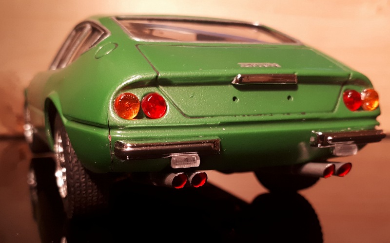

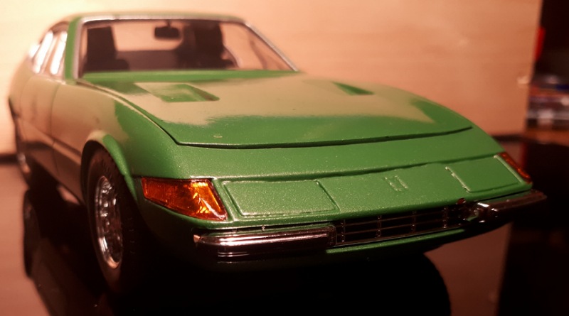

So ist jetzt der aktuelle Stand:
1
1
2
2
3
3
4
4
5
5
6
6
Eigentlich fertig, wenn der Bausatz nicht doch noch eine Überraschung parat halten würde...

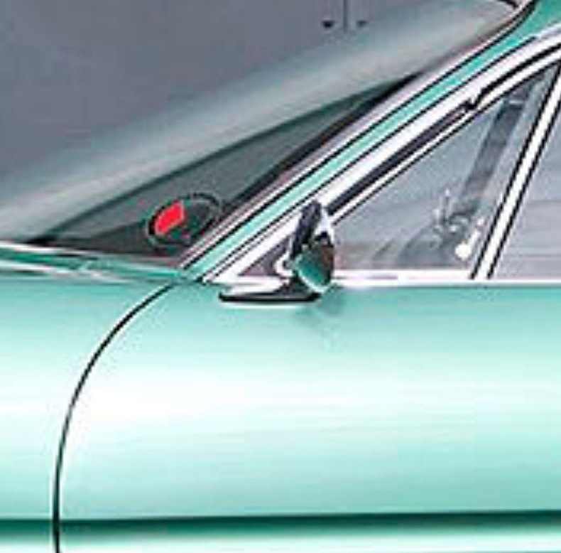

Der Aussenspiegel ist "falsch". Er könnte für die Rechtslenker-Versionen stimmen, aber nicht einmal da, weil der "Fuß" falsch ist.
Original:
Quelle: Autobild.de
Quelle: Autobild.de

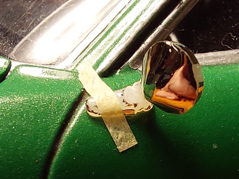

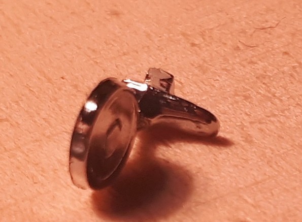

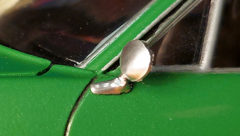

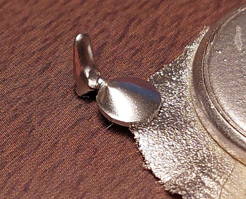

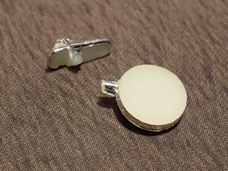

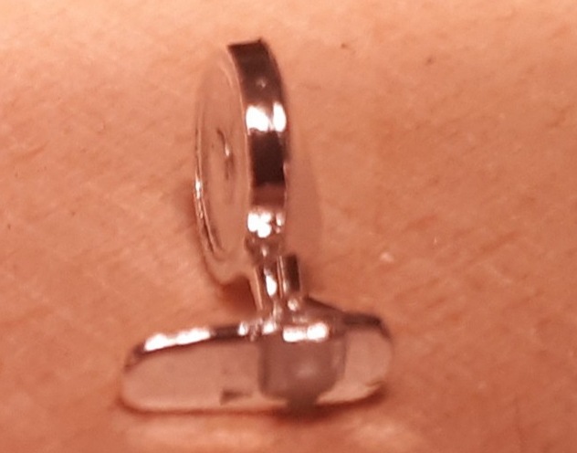

Der Spiegel.
Man nehme, was man hat... Und sowas habe ich nicht. Also muss der beigelegte Spiegel umgebaut werden.

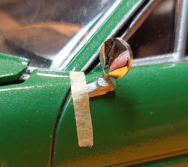

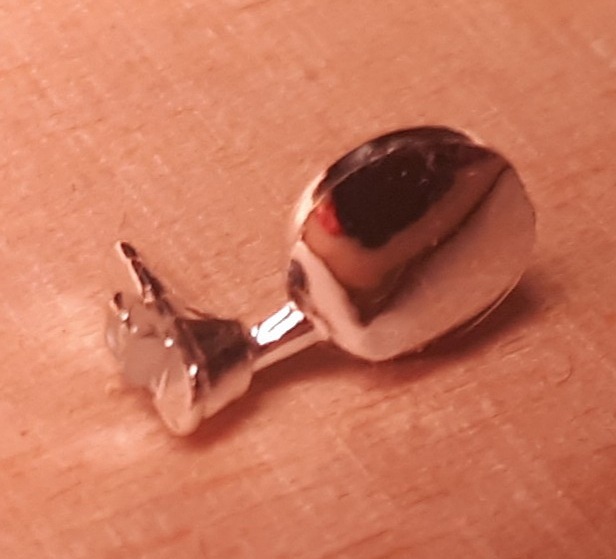

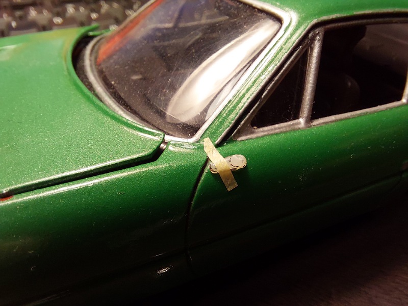

Kurzer Hand den Spiegel mit "Sti(e)l" ;) abgeschnitten und den Fuß bearbeitet. Etwas das Profil verjüngt und dann ein Loch für den Spiegel gebohrt.
Mit Tape den Fuß ans Auto geklebt und den Spiegel "vor Ort" in die Bohrung geklebt.
Bausatz
Bausatz
Getrennt
Getrennt
Fuß verjüngt
Fuß verjüngt
Spiegelfläche geschliffen
Gebohrt
Gebohrt
Fuß am Auto fixiert
Fuß am Auto fixiert
Am Auto
Am Auto
Jetzt noch fest werden lassen, dann Lackieren und Silberfolie anbringen, bevor der Spiegel ans Auto kommt.
Dann kommt noch das Kreuz mit den Radmuttern, die müssen noch auf die Steckachsen geklebt werden, ohne die Felgen fest zu kleben...
Felge
Felge
Gruß der Bert ;)

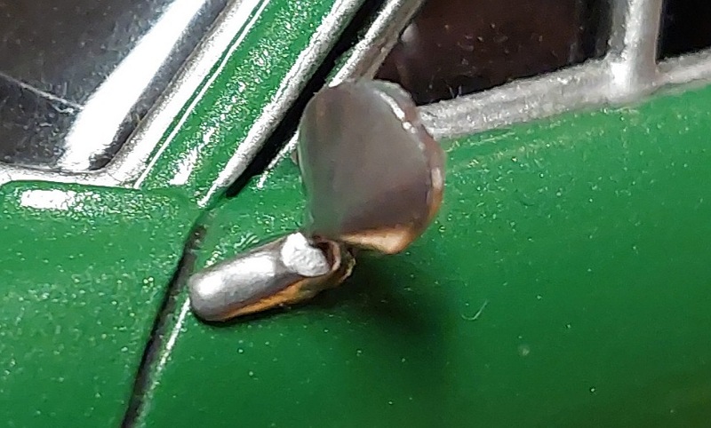

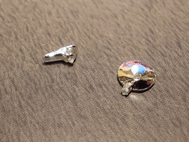

Viel ist hier nicht passiert, nur zweimal der Spiegel nochmal abgefallen 🤣
Jetzt hält er, nur in silber gefällt er mir nicht.

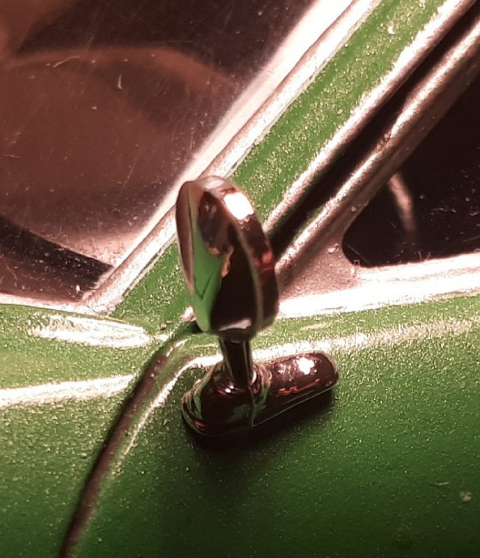

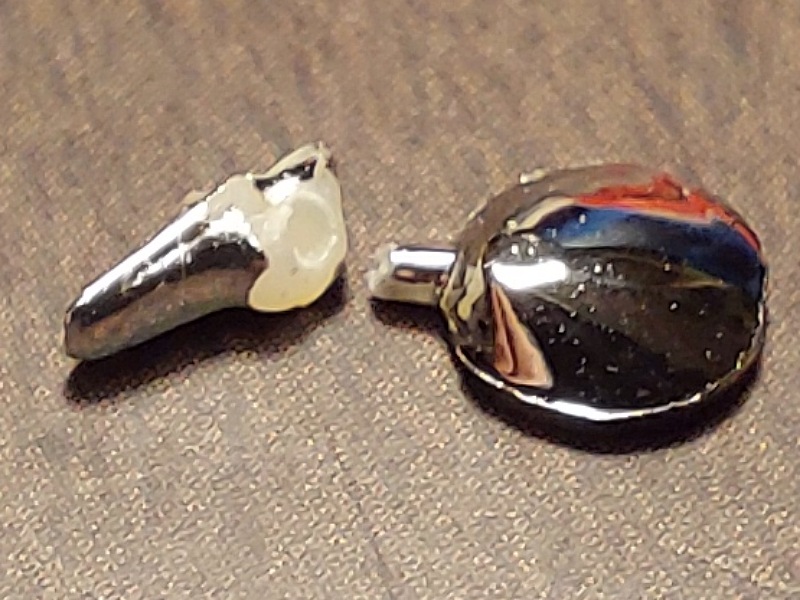

Ich muss morgen eh noch Tanks von einem Truck (nochmal) "verchromen" und ein paar Felgen, da kommt der Spiegel mit dazu.
Heute gab es endlich eine Dusche "Chrom" aus der Dose.
Besser als silber gepinselt...
Spiegelei
Spiegelei
Zuletzt geändert von Revell-Bert am Mo 13. Dez 2021, 23:36, insgesamt 1-mal geändert.
A
A
S
S
D
D

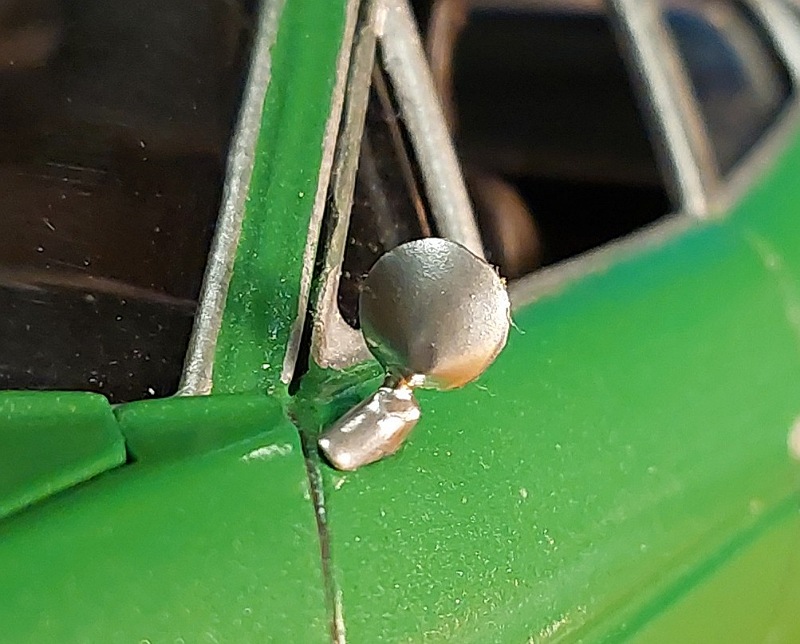

Spieglein ist "verchromt" und montiert.

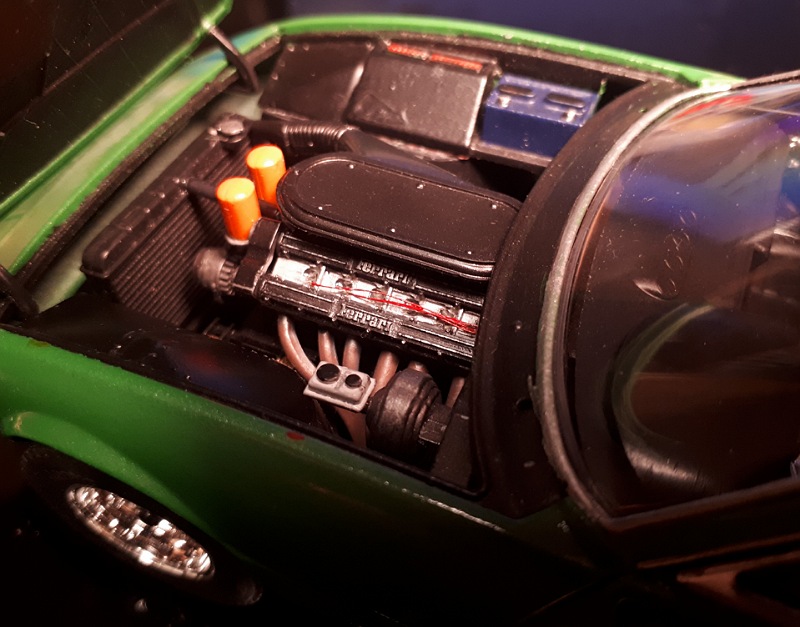

Die Haubenhalterung ist wieder abgebrochen, weil die Scheibenwischer zu dick auftragen. Der Beginn der Wischerarme ist viel zu hoch... Knack...

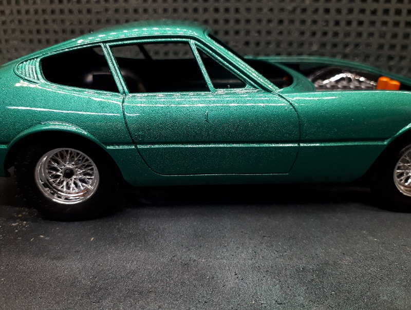

Wenn die Haube wieder sitzt, kommen noch ein paar Bilder vom fertigen 365.
Somit wieder ein Langzeit-Opfer fertig.
