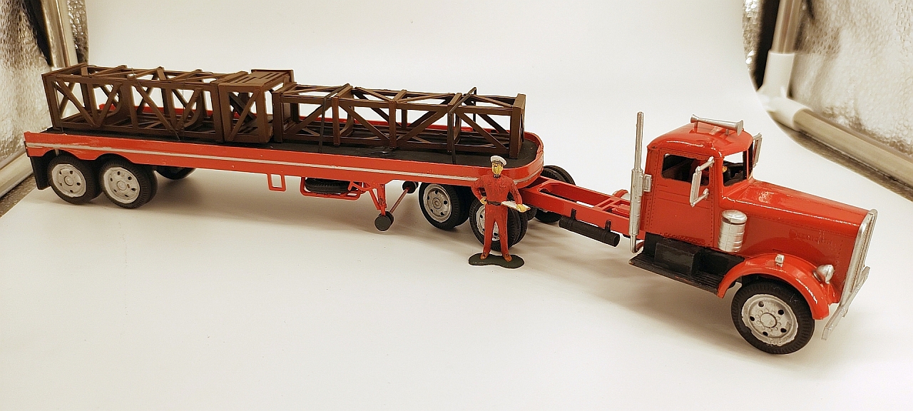

Das erste Modell ist mittlerweile fertig und sieht fürs "erste Mal" gar nicht so schlecht aus.
Wie gesagt, ein Bausatz von 1980. Maßstab steht nicht drauf, ich schätze mal etwa 1:67 oder so.. Ist ein sehr simpler Bausatz mit Rädern aus Spritzguss und ohne Chrom- und Klarsichtteilen. Habe mich entschlossen, die Fenster auch nicht "nachzurüsten".
