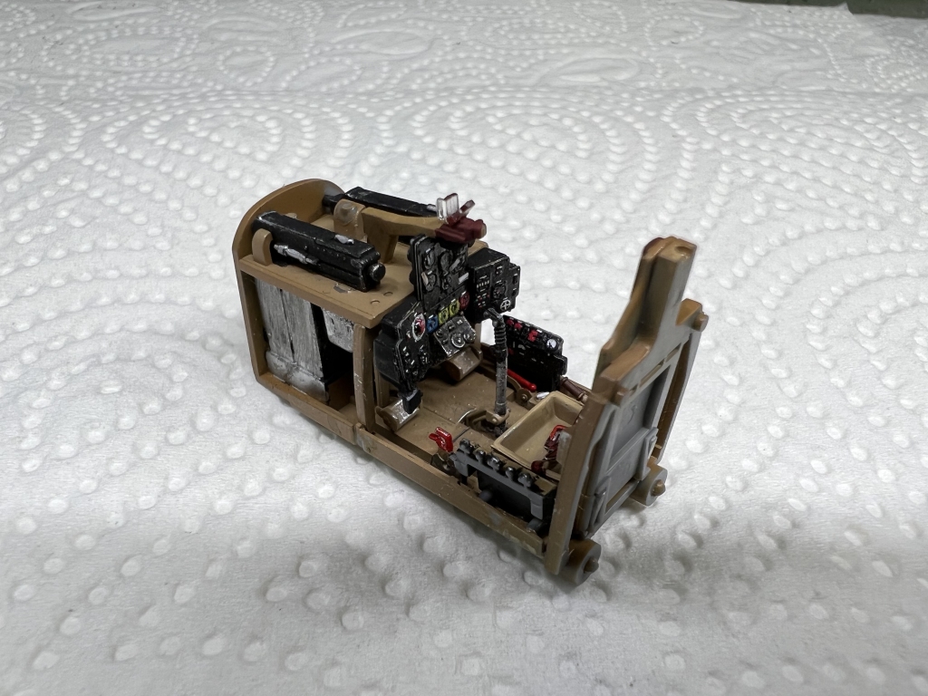

Nach einer monaten Lange Modellbaupause habe ich vor einigen Tagen habe ich dieser Bausatz angefangen.
Die größere Herausforderung wird sicherlich den grünen Camo zu machen.
Aks großer Fan japanischen Flugzeuge des zweten Krieges habe ich mir vor ca einem Jahr bei Ebay dieses Buch gekauft. Blueprints für den Rivets habe ich aus dem Netz geholt...
der Tony ist einer meinen Favoriten. Die allierten im Südpazifik hatte ihn zuerst für ein Bf 109 verwechelst... Der Motor war ein Kawasaki Ha-40, ein Lizenzbau des deutschen DB 601.
Wie üblich habe ich mit dem Cockpit begonnen, als Hauptfarbe habe ich Gunze H62 benutz, mit ca 20% Tamiya XF-2 aufgehellt... Da japanische Flugzeuge immer sehr verwittert waren, habe ich mit Metallfarbe den ganzen Cockpit trocken gebrusht.
Rür den Cockpitinstrumente und Sitzgürteln have ich Ätzteile von Eduard benutz..
