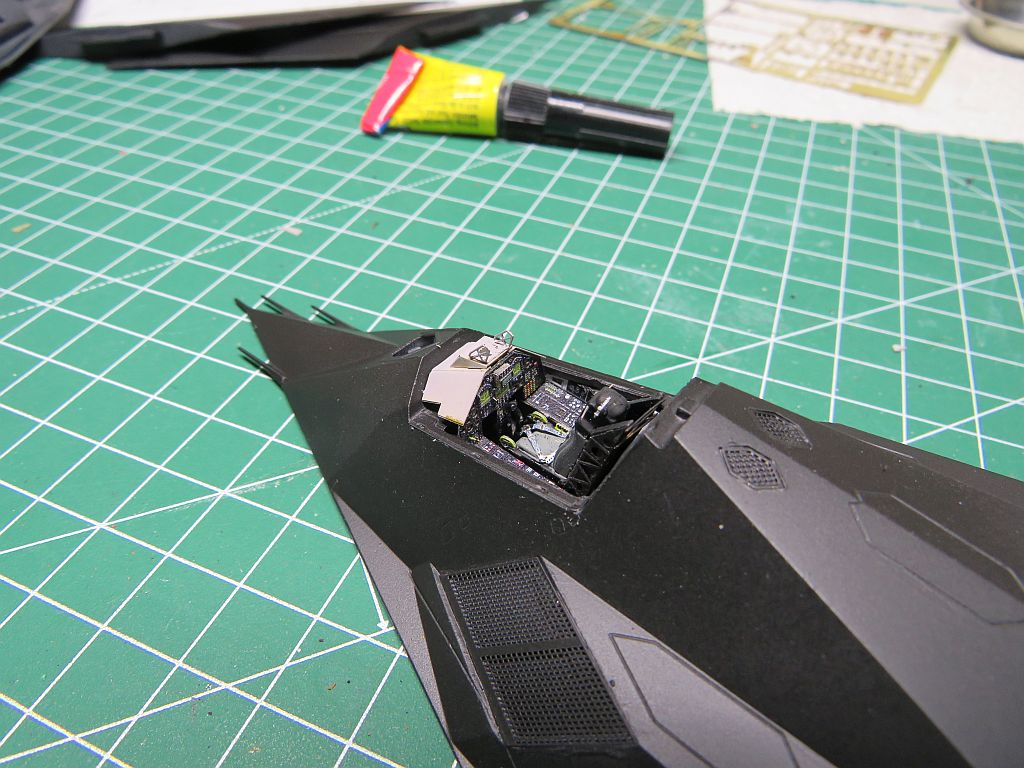

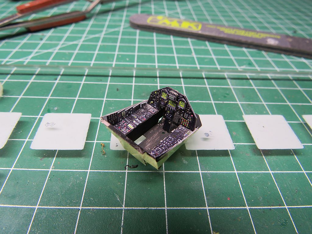

Begonnen habe ich mit dem Cockpit, daß aus Ätzteilen komplett neu aufgebaut wird:

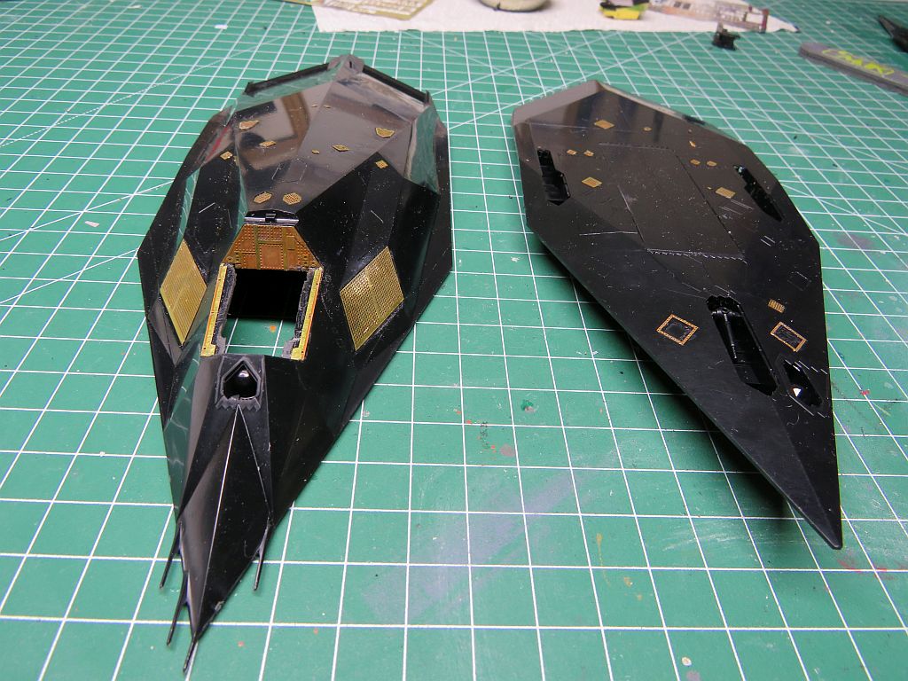

Für den Rumpf sind ebenfalls etliche Ätzteile vorhanden:
Im Cockpitbereich mußten etliche Plastikteile entfernt, bzw. weggeschliffen werden.

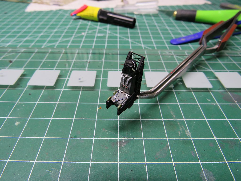

Das einzige Bausatzteil im Cockpit ist der SItz, der ebenfalls mit Ätzteilen aufgewertet wird:

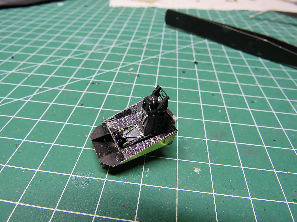

So sieht das Cockpit vor dem Einbau aus:
Und so danach:

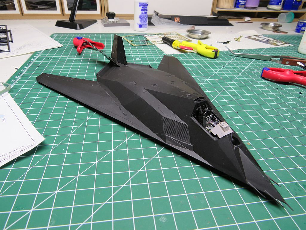

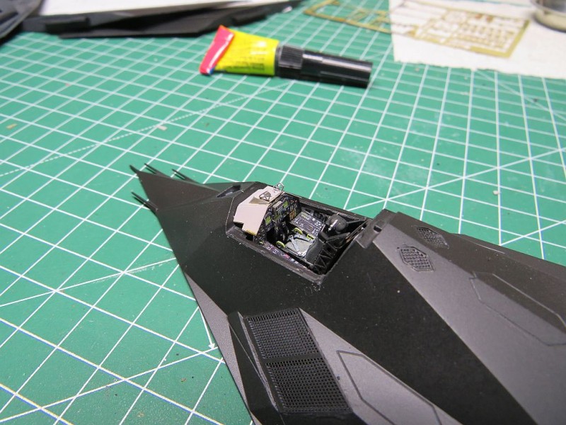

Hier hat der Flieger seine Tragflächen und das Leitwerk erhalten:
Im vorderen Bereich des Cockpits fehlen noch ein paar Kleinteile und lackiert ist auch noch nicht alles.
Aber das zeige ich euch im nächsten Teil, ebenso die mit Ätzteilen verfeinerten Fahrwerke und Fahrwerksklappen.

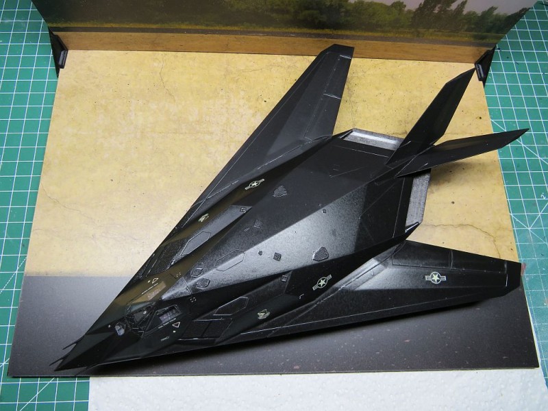

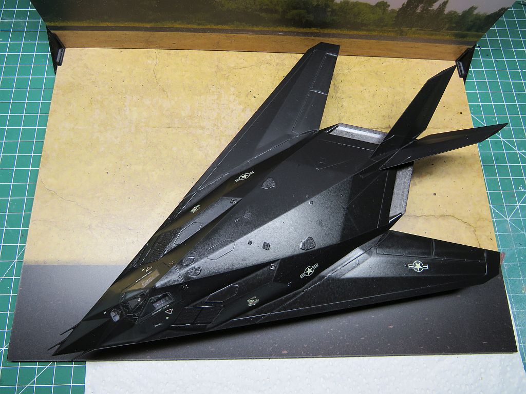

So, hier kommt der Rest des Bauberichts:

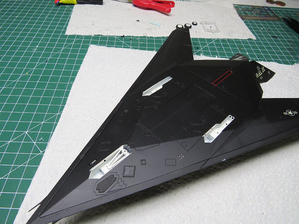

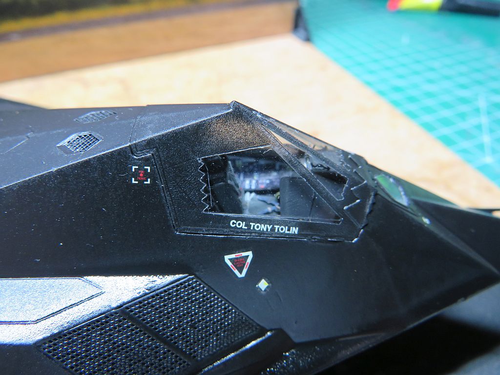

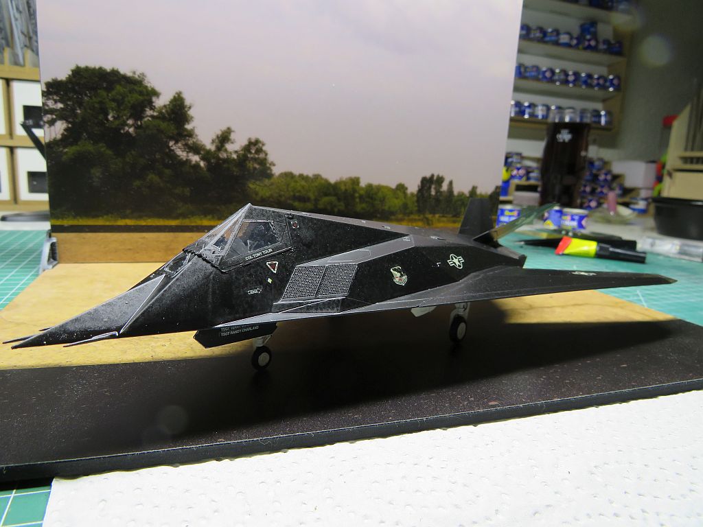

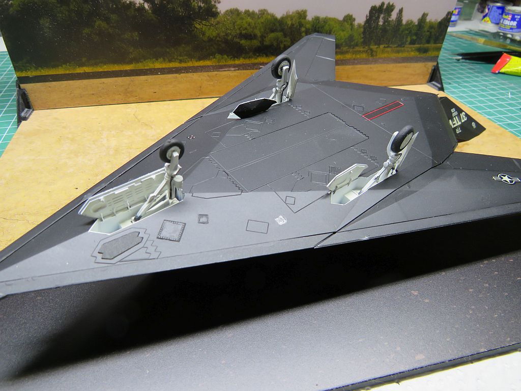

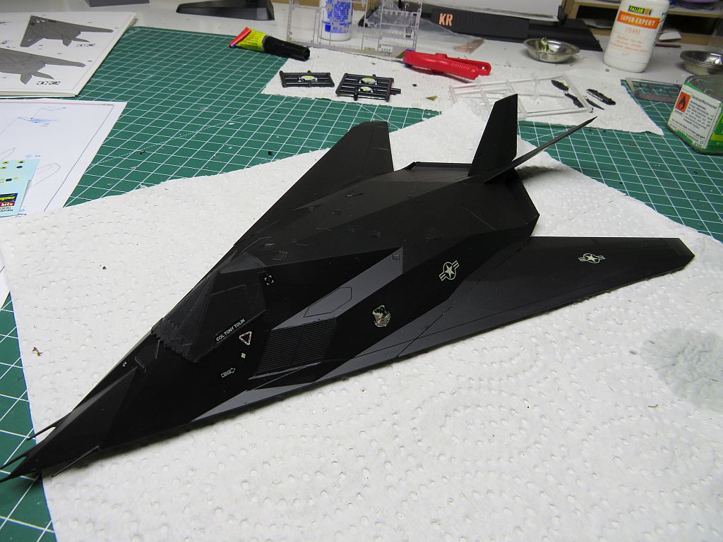

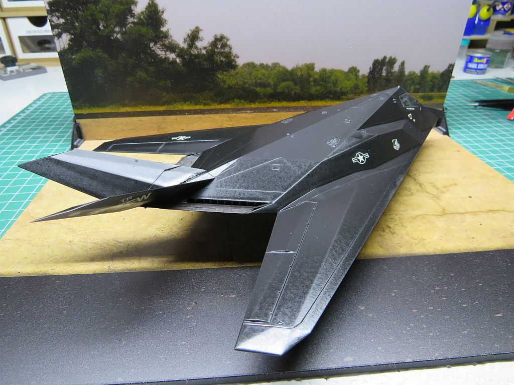

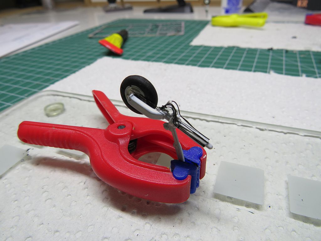

Der Rumpf wird mit den Decals dekoriert, die Klarteile sind mit Eduard-Masken abgeklebt: Die Unterseite ist fertig dekoriert und warte auf den Einbau des Fahrwerks: Die Fahrwerksbeine werden mit Ätzteil-"Schläuchen" aufgewertet: Auch bei geschlossenem Cockpit sind die Ätzteile der Inneneinrichtung noch gut zu erkennen: Hier noch verschiedene Ansichten des fertigen Modells:
Es grüßt der Dietmar
