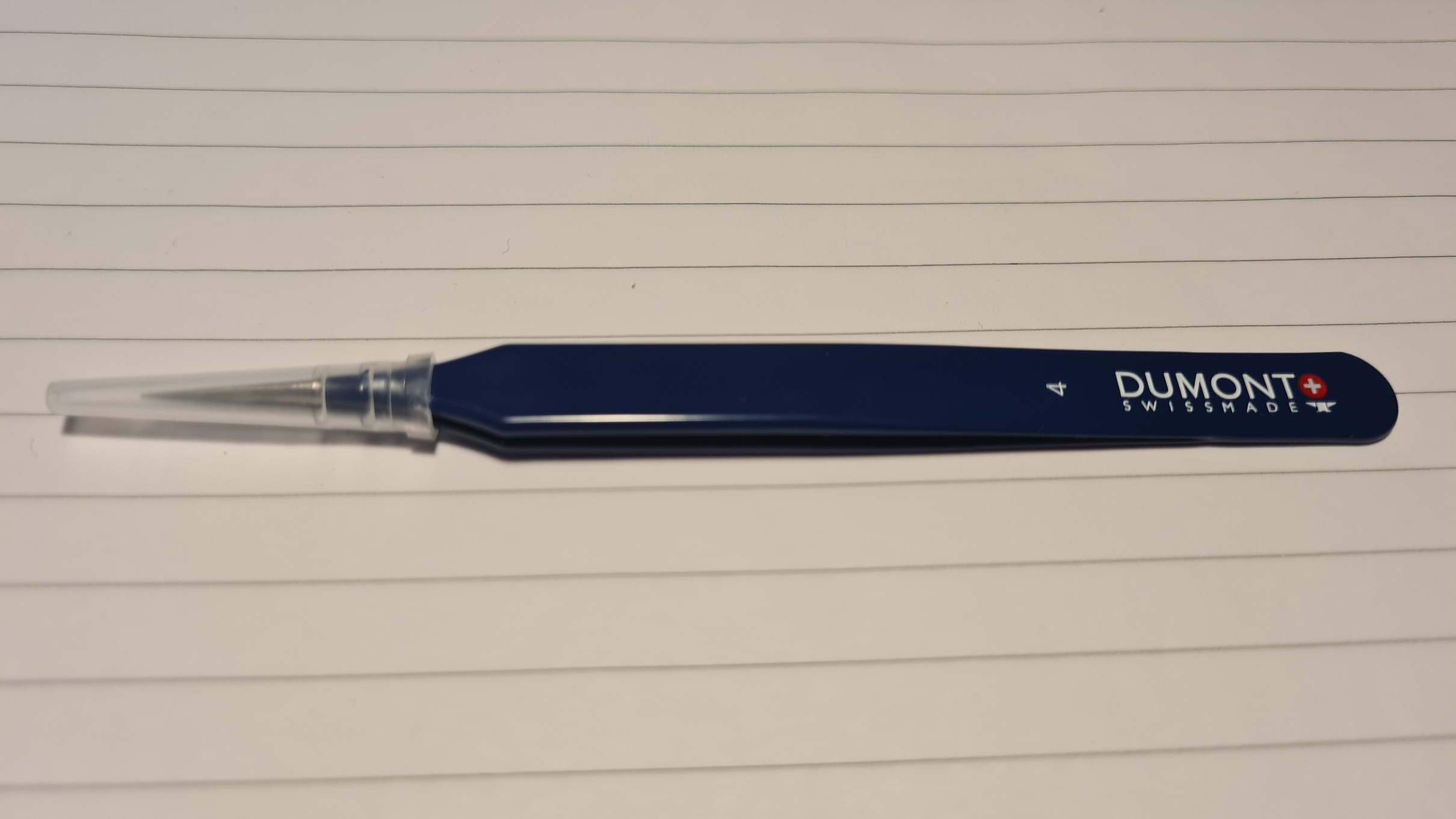

ModellfreakDD alias Frank hat mich die Tage so neugierig auf die Dumont Pinzette gemacht, dass ich dann kurzfristig zugeschlagen habe. Heute kam dann ein gepolsterter Brief der Firma uhrmacherwerkzeuge.com
Enthalten war gut verpackt das Objekt der Begierde, die Uhrmacher-Pinzette der Schweizer Firma Dumont, Nr. 4

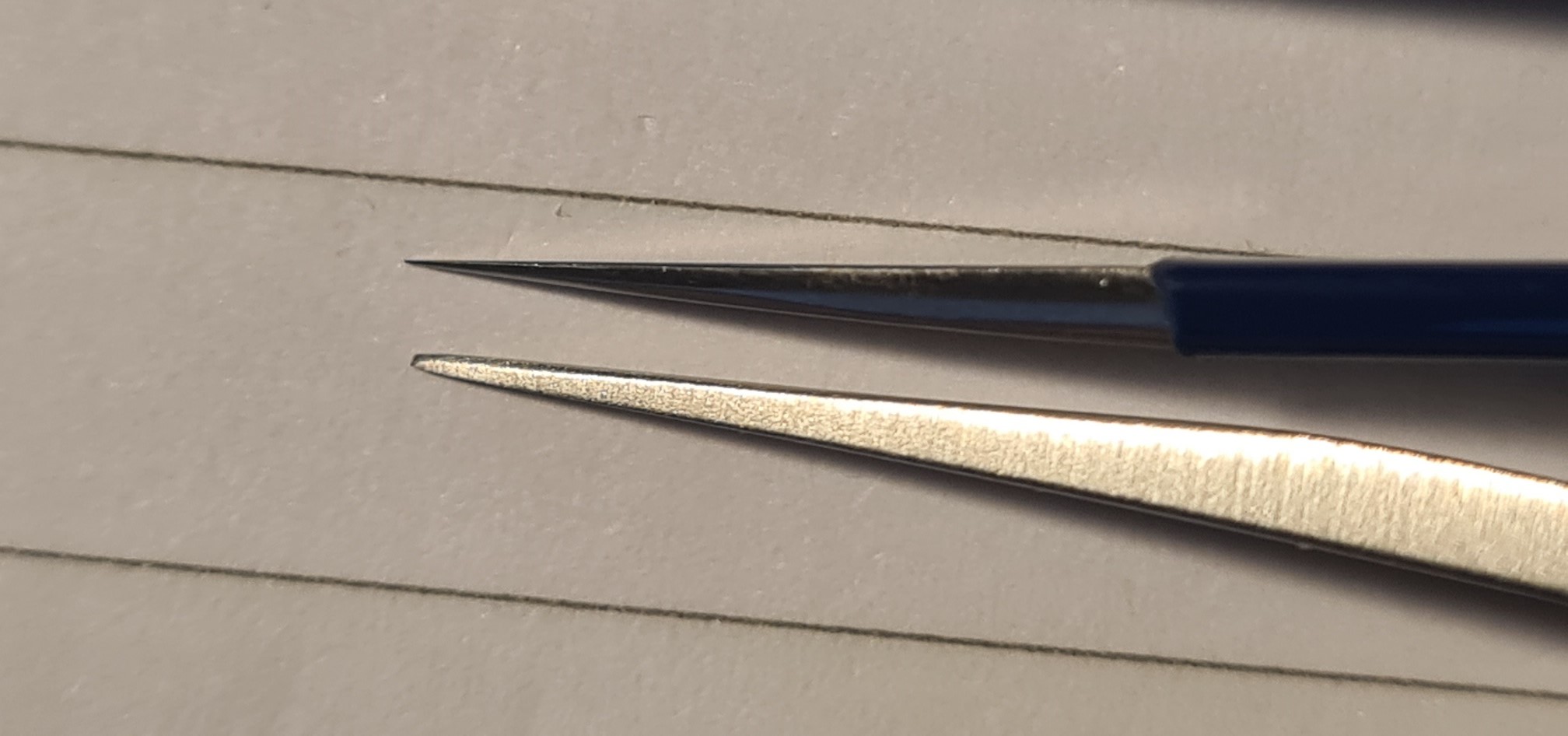

Die Dumont-Pinzette ist wesentlich zierlicher:

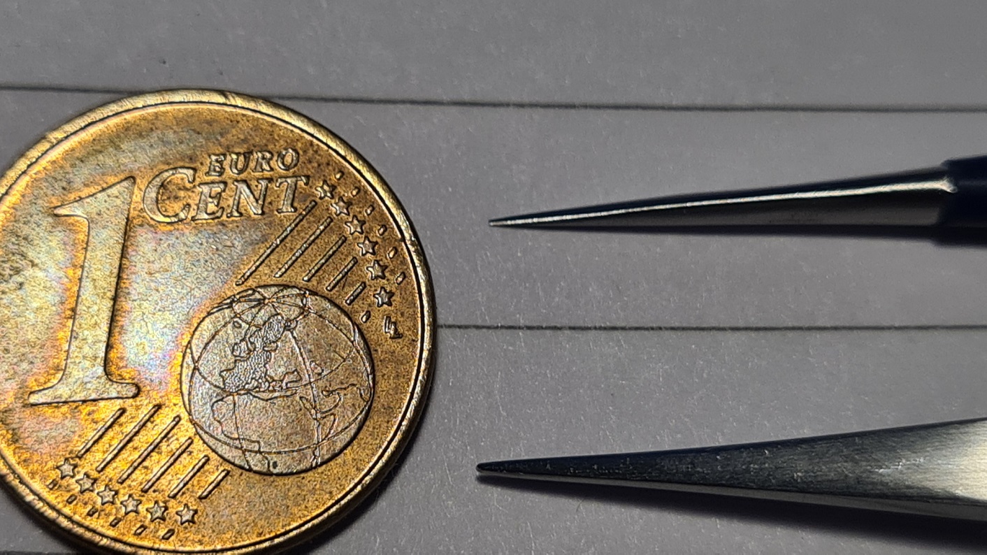

Man kann deutlich erkennen, dass die Spitzen der Dumont Pinzette (nachfolgend links) noch einmal deutlich dünner sind. Das sowohl in der Breite, als auch in der Dicke:
Hier jeweils Bilder von nur einer Spitze, ohne Schatten (Dumont jeweils oben)
In der Hand merkt man es sofort, die Dumont Pinzette ist wesentlich leichter.
Die Dumont wiegt gerade einmal 12 g. Die Tamiya Pinzette bringt es auf 21 g. (Digitale Küchenwaage)
Hier meine absolut subjektive Meinung zu den Pinzetten
Tamiya Pinzette:
- Eine tolle Pinzette, ich habe bislang jedes kleine Teil damit greifen können.
- Sehr angenehm ist die etwas breitere Grifffläche (ca. 11mm). Ich selbst habe recht kleine Finger. Für Personen mit größeren Händen wird das ein wichtiges Kriterium sein.
- Die Pinzette ist nicht zu schwer, man hat eigentlich ausreichend Gefühl.
- Die Pinzette ist sehr präzise. Mir ist es noch nie passiert, dass die Spitzen aneinander vorbeigegriffen hätten und ein Teil deswegen davongesprungen wäre.
Dumont Pinzette:
- Absolute Spitzenklasse, wahrscheinlich kann man die auch unter dem Mikroskop benutzen.
- Die Grifflächen sind wirklich recht schmal (ca. 9mm), die gesamte Pinzette ist sehr zierlich. Für mich funktioniert das ganz gut, andere könnten hier an Grenzen stoßen.
- Da die Pinzette so leicht und zierlich ist, benutzt man sie direkt noch vorsichtiger. Man hat mehr Kontrolle über Kleinteile. Die Gefahr, dass etwas davon fliegt, scheint mir geringer.
- Die Pinzette ist extrem präzise. Trotz ihrer super dünnen Spitzen ist sie so hart, dass ich es ohne Gewalt nicht schaffe, die Nadeln aneinander vorbeigreifen zu lassen.
Mein persönliches Fazit:
Die Tamiya Pinzette ist klasse. Aber die Dumont Pinzette legt noch eine Schüppchen drauf. Für mich persönlich ist es von Vorteil, dass die Pinzette so leicht und zierlich ist. Gerade wenn man sehr fein arbeitet, gibt das ein größeres Gefühl von Kontrolle über Kleinteile. Für mich ist die Pinzette daher der Sieger im direkten Vergleich. Ich werde die Dumont wohl vermehrt nutzen, nicht selten dann gleichzeitig die Tamiya in der linken Hand.
Aufgrund des Preises kann man aber auch durchaus bei der Tamiya Pinzette bleiben. Ein Modell wird deswegen nicht weniger schlecht. Ich bleibe dabei, auch die Tamiya Pinzette ist wirklich hochwertig.
