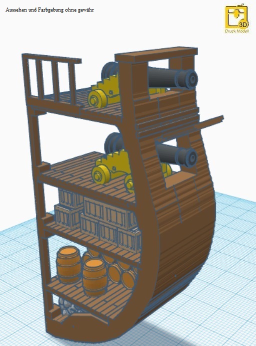

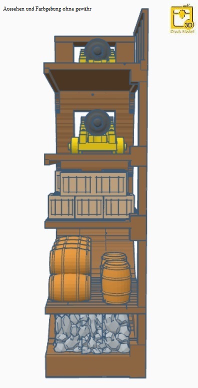

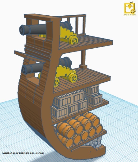

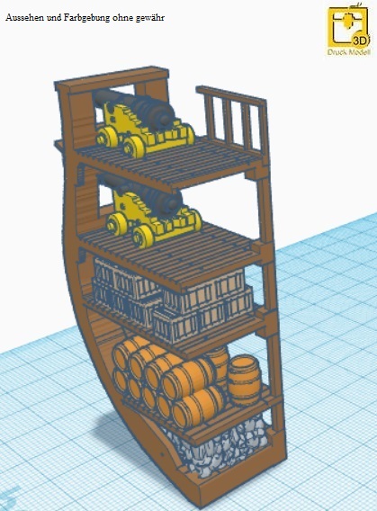

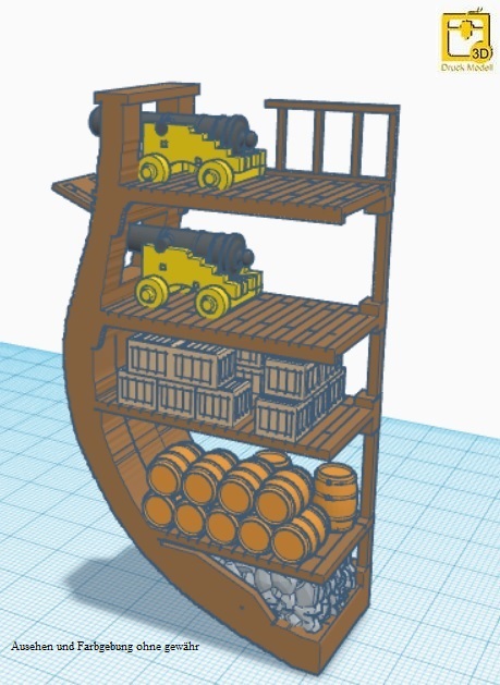

So soll das Modell einmal aussehen:
Sektion 1.jpg (94.04 KiB) 10129 mal betrachtet

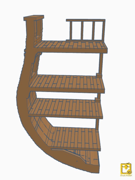

Das sind die einzelnen Teile von „3DDM“
Das wichtigste und größte Teil, die Rumpfsektion……………….
( "Größe ist immer wichtig" :twisted: )

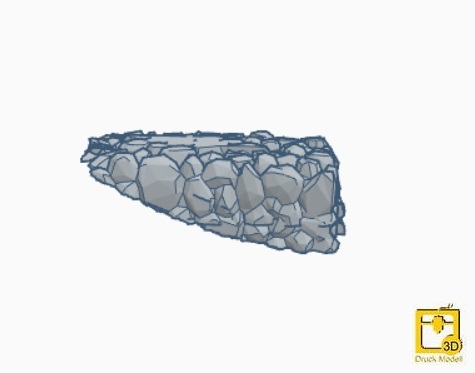

……..die Ballast Steine………….

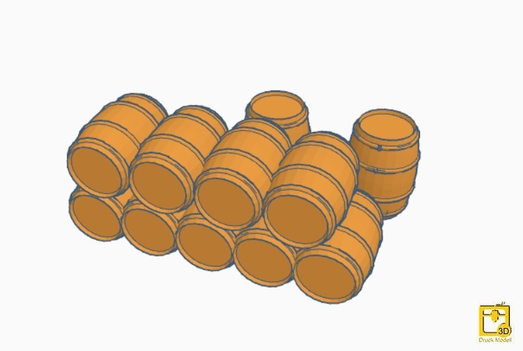

………...Fässer für diverse Sachen……..

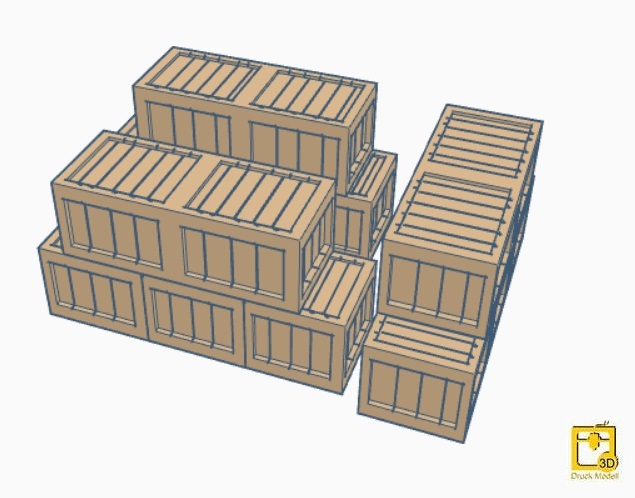

………ebenso Kisten für unterschiedliche Waren und Gegenstände………………
Sektion 10.jpg (78.53 KiB) 10096 mal betrachtet

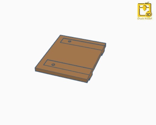

………zum Schluss die Kanonenstückpforte :
Sektion 11.jpg (15 KiB) 10096 mal betrachtet
Oli, denkst du, das Konstrukt ist stabil genug, wenn sich nur auf einer Seite Deckstützen befinden oder machst du auf der anderen auch noch welche hin? Und noch was: ich bin wahrlich kein Schiffsexperte, aber Kanonen auf übereinanderliegenden Decks sind doch immer seitlich zueinander versetzt angeordnet, oder?
Wie hoch wird deine Sektion eigentlich werden? Was hast Du da geplant?

Moin :D
@ Alex, meinst Du bei dem Original Schiff oder bei meinem Modell?
Wenn es um das Modell geht dann ist das total stabil. Ist ja aus Kunststoff gedruckt.
Die Ansicht die ich hier gezeigt habe war nur das grobe Modell.
Am Endmodell sind die Kanonen natürlich versetzt :thumbup:
@ Christian, das Modell hat die Maße : B: 6,5 cm, Höhe: 12 cm, Tiefe: 3,3 cm
@ Holger, ja ich weiß. :oops:
Meine Gedanken gingen dahin das ich mehr "Leben" in die Konstruktion wollte.
Irgendwie sah alles ohne dem Geländer so "leer" aus.
Ich habe mir dann die Künstlerische Freiheit genommen das Geländer dorthin zu setzen.
Ich hoffe Du verzeihst mir diesen Fauxpas ( schon wieder was Französisches :? )

Klasse das Du wieder das Thema Segelschiff aufgreifst.
Darf ich Dich auf 2 Dinge hinweisen. Ich weiss ich bin mühsam, aber wenn Du Dein Modell dann irgendwann mal an eine Ausstellung mitnimmst, wirst Du sicherlich damit konfrontiert werden.
1. Die Geschütze nehmen an Kaliber ab, je weiter oben sie auf Deck angebracht sind. Auf dem Grossdeck sind demnach kleinere Geschütze (meist ~12 Pfünder. Je nach Nation) als in den darunter liegenden (~24 - ~32) .
2. Die Fässer wurden im Laderaum AUF den Balaststeinen gelagert. Dort können sie auch bei starkem Seegang weniger verrutschen als im Orlop (unterstes Deck). Normalerweise war das Orlop das Mannschaftsdeck und wurde nicht oder nur teilweise für die Fracht verwendet.

Holla, mein Modell ändert sich immer mehr in ein "Freierfundenes".
Die Kanonen habe ich in 2 verschiedenen Größen.
Da sehe ich kein Problem.
Das mit den Fässern habe ich nicht gemacht weil ich irgendwo gesehen habe das sie von den Balaststeinen
mit einem Deck getrennt waren. Aber wo ich das gesehen habe, frag mich nicht. :?
Ich fand die Trennung gut und habe es so übernommen. :cry:

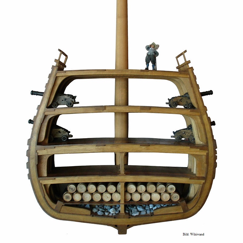

Jetzt weiß ich wer der Übeltäter war/ist.
Ich selber :lol:
Ich Scharbruckel habe das bei der Vasa gesehen auf diesem Bild:
Das muss sich wohl in mein Gehirn eingebrannt haben.
Kein Wunder das Sie gesunken ist, da habe bestimmt die Fässer sich selbständig gemacht :D
Ach ja das Modell ist schon ausgedruckt und ich kann nichts mehr ändern :mrgreen:

Da hast Du Dir ja genau das richtige Modell rausgesucht (Wiki ist nicht immer eine Verlässliche Quelle). Dieses Modell ist gleich in mehrerer Hinsicht falsch. Erstens waren die Balaststeine kleiner und rund. Zum anderen habe ich in keinem meiner schlauen Bücher jemals gesehen, dass über der Balast Holzbretter gelegt wurden. Macht auch überhaupt keinen Sinn. Wobei bei der Vasa bekanntlich einiges wenig Sinn gemacht hatte.
