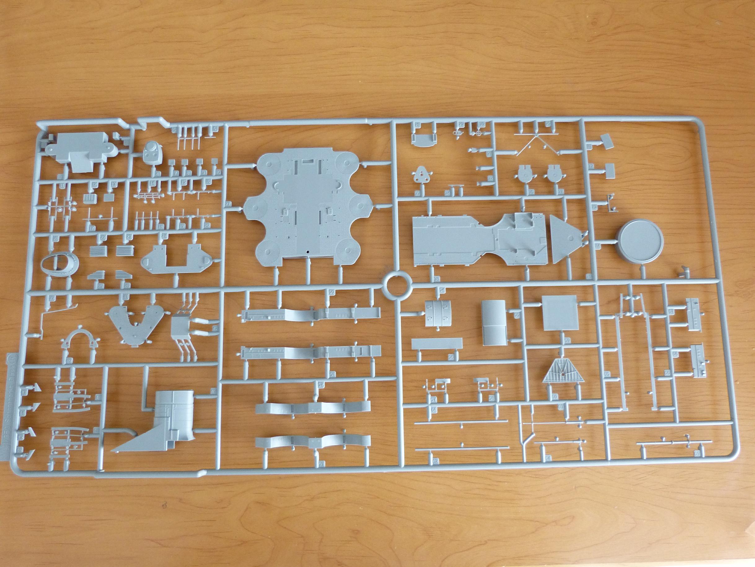

Die Gussäste sind sehr filigran gearbeitet und erfordern nur äußerst geringen Nachbearbeitungsbedarf. Selbst die Geschützrohre der 28er, 15er und 10,5er sind sehr fein und detailliert, so dass man nicht zwingend auf Messing-Pendants zurückgreifen muss.

Für 1036 und 1062 kann ich keinen Unterschied im Lieferumfang der Bauteile entdecken, lediglich die Bauanleitung wurde angepasst.
1040er:
- Gussast A nur 2x statt 3x (betrifft Hauptgeschütze, da nur 2x mit E-Messer benötigt)
- Gussast J zusätzlich vorhanden, 2x (betrifft Torpedorohrsätze)
- Gussast Q fehlt (betrifft Arado, dafür einige Figuren beiliegend)
- Gussast T fehlt (Admiralsbrücke, Vormars, Kutterdavits u.a.)
